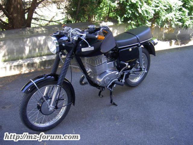

Hallo Leute, meine Ori-TS 125 gefällt mir prächtig, nur die Blinker :roll: ... Ich tät se schon gern auf schöne Hella-Ochsenaugen umbauen. Laut Vorschrift darf das ja vor 1987 ohne hintere Blinker sein. Hat da schon jemand seine 4-Punkt-Blinker umgerüstet und ist damit beim Tüv aufgelaufen?
Danke für Eure Hilfe

Das geht ohne weiteres. Du solltest nur darauf achten das die Blinker (oder zumindest die Gläser) wirklich von Hella und mit der Schlangenlinie geprüft sind. Nur so gelten sie rechtlich als Blinker für vorn und hinten. Die neuen günstigeren Kopien sind mit einem E Prüfzeichen ausgerüstet welches besagt das diese nur für vorne zugelassen sind.

Ist zwar eine 2,5er, aber sollte deine Frage beantworten. Ansonsten drauf achten was Sebastian oben geschrieben hat.

flotter 3er hat geschrieben:
Schöne Rundungen hat sie :lach: :lach: :lach: :lach: :lach:

Ich hatte die Blinker an meiner schwarzen ETS. Standen ihr gut.
