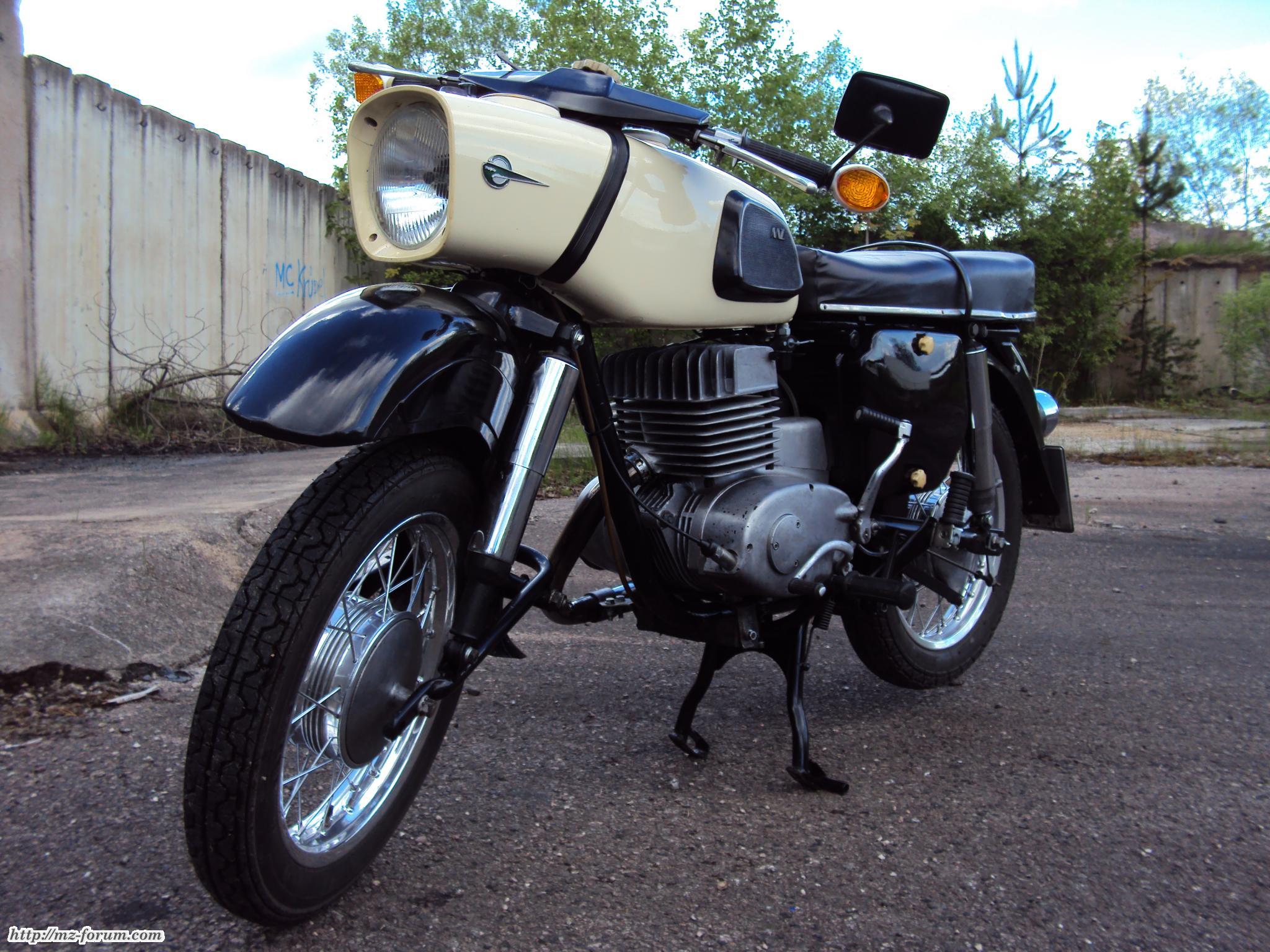

Übrigens meine MZ sieht jetzt so aus ... zum vergleich21376

Tolles Teil!!! :zustimm:
