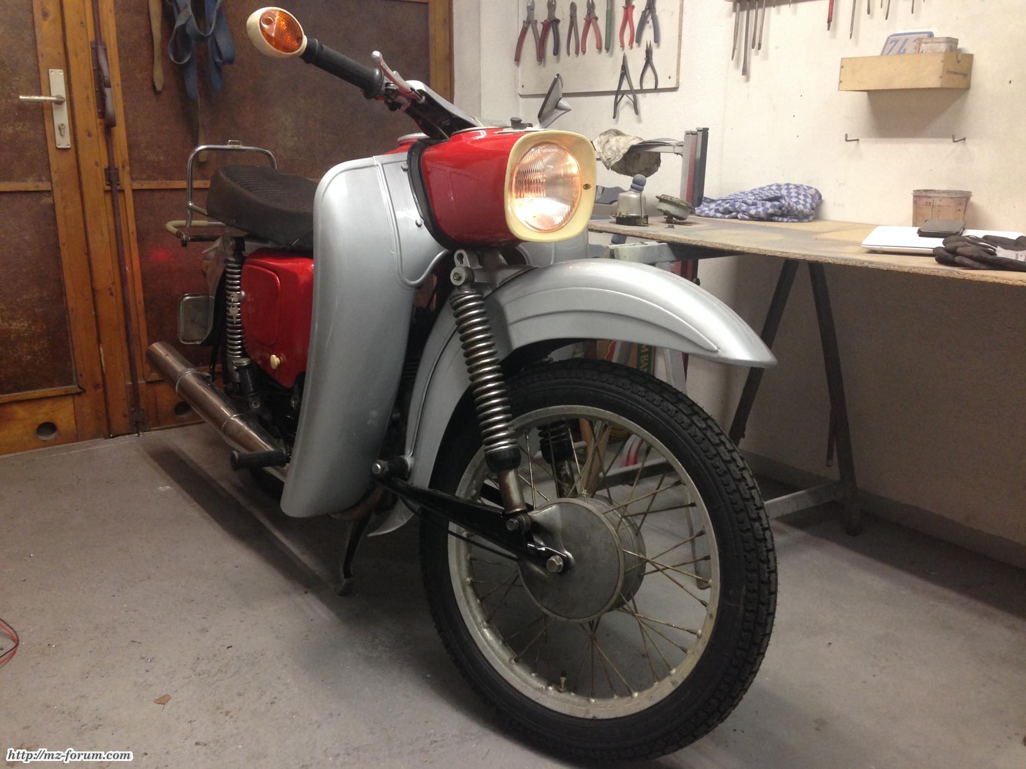

Beitragvon schwarzer_milan » 17. November 2013 20:50
So es ist vollbracht ...
Das Schwein ist fertig. Heut hab ich noch fix frisches öl draufgetan, kupplung eingestellt, und geputzt.
So ist das Ergebnis
2179721798
Und dann haben wir heut noch n ründchen zum Opa gedreht, Tränen sind gekullert!
2179921800
War ein schönes Projekt. Tschau

Beitragvon NKing » 18. November 2013 00:55
Hallo Robert & Falk,
das habt Ihr ja mal wieder sauber hinbekommen - die feuerrote Schönheit sieht ja toll aus! :love:

Beitragvon schwarzer_milan » 19. November 2013 09:58
Schau mir in den Tank, mein Kleiner?
Klar darfst du das.
Ja mit der Zeit is das im Moment so ne Sache. Draußen isses kalt, und der Mensch braucht mal wieder bissl Schlaf. Im Moment is mal wieder bissl Ruhe angesagt. Als nächstes steht noch n kleiner SR50 an, der will zusammengabeut werden. Den haben wir ausnahmsweise mal nicht lackiert. Den Besitzer hab ich zum Pulvern überredet!
Und das nächste is ja dann Steffan`s Käfer. Die ersten Teile hab ich schon zum strahlen gegeben. Aber das lassen wir ruhig angehen. Drängelt ja noch nicht so dolle.
Hab heut erst mal n Druckluftschleifer bestellt. Mal schauen wie die Dinger sich machen.
Aber wenns die Zeit zulässt, werden wir uns demnächst sicher mal sehen lassen. Auf n Weihnachtsbier :bia:
Die ES auf deinem Bild is ne sehr hübsche Ausführung, hab ich aber so auch noch nicht gesehen.
Is n sehr frühes Modell, kann es sein dass das Typenschild auf der falschen Seite ist :lupe: ?
