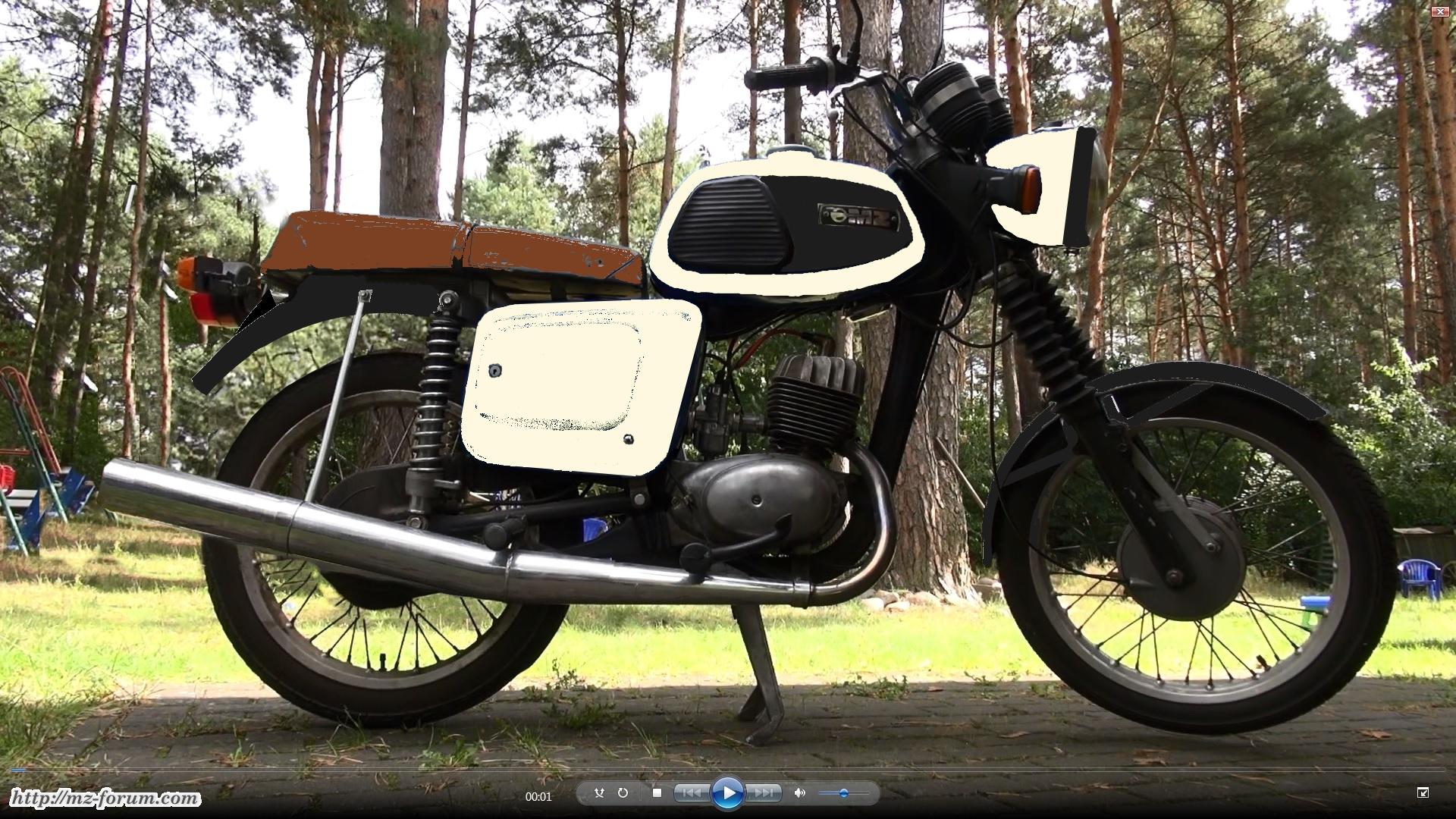

ich baue gerade meine TS125 neu auf, sie wird nicht ganz original werden sondern so wie ich sie am liebsten sehen würde.
Ich habe vor ein paar Wochen schonmal an meinem Fotoprogramm rumgespielt um zu sehen in welche Richtung es gehen soll.
damaliger Ist-Zustand : auf dem Foto sieht sie vernünftiger aus als sie bei genauem hinschauen wirklich war...
in diese Richtung könnte es gehen:
Und soweit bin ich schon (davon habe ich noch kein Foto, kommt aber die Tage):
Motor wurde von Dirk Singer regeneriert, das war übrigens der Auslöser, ich wollte um den "neuen Motor" auch ein "neues Motorrad" haben.
Jetzt ist sie komplett zerlegt, die Gabel wurde von mir regeneriert, Holme und Rahmen gestrahlt und schwarz gepulvert,Schutzbleche und Heck wurden schwarz lackiert. Auspuff wurde von Hr. Peppmöller gebaut, also mein TS-Innenleben in eine ETZ-Edelstahlhülle eingebaut.
Räder haben neue Lager, Elsterglanz und mittlere Stollenreifen bekommen. Nun baue ich gerade die fertigen Teile langsam wieder zusammen.
Die Idee mit dem verändertem Heck mache ich gerade parallel, weil ich gerne so ein bisschen Enduro-Feeling haben möchte.
Die Heckpartie habe ich in beiden Ausführungen gemacht, sprich ich habe die originale Heckpartie schwarz lackieren lassen und mir einen weiteren Heckträger und Schutzblech besorgt um es wie auf dem Foto herzurichten, ich muß es einfach in eingebautem Zustand sehen und vielleicht auch mal einem TÜVer zeigen :oops: , bevor ich mich entscheiden kann. Ach ja die Farben von Tank, Lampe, Seitenteilen und Sitzbank ist auch noch nicht ganz festgelegt...
Jetzt habe ich noch ein paar Fragen und vielleicht habt Ihr ein paar Ideen dazu.
1. Eigentlich sind mir die Seitendeckel ein wenig zu groß und klobig, habt Ihr da schonmal einen guten Umbau gesehen? Gibts da alternativen mit Seitendeckeln von anderen MZ-Modellen oder passt das nicht wegen Luftfilter und Batterie?
2. Gibts Alternativen zu Tacho und Drehzahlmesser? das hätte ich nämlich auch gerne dezenter :roll:
3. Was erwartet mich beim Anbau des geänderten Auspuffs? Habe hier im Forum gelesen das das eigentlich kein Problem ist und nur an den Soziusrasten eng wird, hat das schonmal einer von euch gemacht und kann mir ein paar Detailfotos schicken.
lgfab

Gemt hat geschrieben:
... mittlere Stollenreifen bekommen.
Kannst du das mal genauer definieren, welche Reifen hast du montiert? Würde mich interessieren, da ich durchaus auch was fürs leichte Gelände haben möchte.
Mir ist nicht bekannt, das da was von einem anderen Model so ohne weiteres passt. Ich kenne nur kleine TS bei denen die Seitendeckel (rechts & links) an der unteren, hinteren Ecke (zum Hinterrad hin) beschnitten wurde, so das er etwas schlanker ausschaut. Foto habe ich leider keines und ob es gefällt muss jeder selbst endscheiden.
Edit meint, HIER kannst du gut erkennen, was ich meine. In dem Thread gibt es noch weitere Fotos von "beschnittenen" Seitendeckeln. Ich habe das schon in verschiedenen Varianten gesehen.
Wie wäre es mit der anderen TS-Lampe, bei der der Tacho in der Lampe sitzt. Den DZM würde ich wenn es dezenter werden soll ganz weglassen.
Was dich beim Anbau erwarten wird kann ich dir leider nicht sagen, aber wenn der Auspuff im Orginal wirklich so lange ist, wie auf deiner Fotomontage, dann wirst du wohl eine rote Fahne ran hängen müssen :mrgreen: Spaß beiseite, mir wäre der viel zu lang, passt für mich überhaupt nicht zur TS, aber ist ja dein Projekt, wenn es dir gefält ist es ja OK

@erz etz150
die Bereifung ist vorne 2,75-18 VeeRubber, Cross, 48P und hinten Heidenau K41 3.00 - 18 M/C 52P TT
vielleicht kann man dazu auch schon grobe Stollen sagen :roll:
danke für den Link zu den Bildern mit den Seitendeckeln, da weiß ich schonmal das ich es so nicht haben will, alternativ und nicht so rabiat wäre ja noch die Variante die Seitendeckel auch schwarz zu lackieren, das wäre dadurch wären sie dann auch nicht so auffällig (ETS-Stil)
Die Lampe mit dem Tacho drin gefällt mir irgendwie nicht, ich hätte Tacho/DZM schon gerne am Lenker, aber das wird wohl schwierig, es gibt zwar ganz nette Modelle an anderen Motorradmarken aber die lassen sich ja nicht einfach die Wellen anschließen.
Der Auspuff ist definitiv kürzer als auf dem Foto, das hab ich nur schlecht dargestellt :|
@hanwag: um den Lack braucht mich niemand zu beneiden, der ist in schlechtem Zustand, auf dem Tank gibt es sogar Lackrisse und an manchen Ecken kann man unter den abgeplatzten Stellen ein Grün entdecken.
Das erste Bild täuscht, die MZ ist 30 Jahre alt und das sieht man deutlich wenn man davor steht...
lgfab

Ich finde auch die Seitenbleche an der TS 150 wirken wie "Kuchenbleche". ich wollte an meiner aber die Teile nicht abschneiden. Ich habe die seitendeckel und den hinteren Kotflügel in einer farbe lackiert (schwarz), da fällt das nicht so auf.
Lampe kommt ein von der TS mit Tacho noch dran, auf den DZM verzichte ich oder es wird in kleiner elektr. Drehzahlmesser angebaut, mal sehen.
