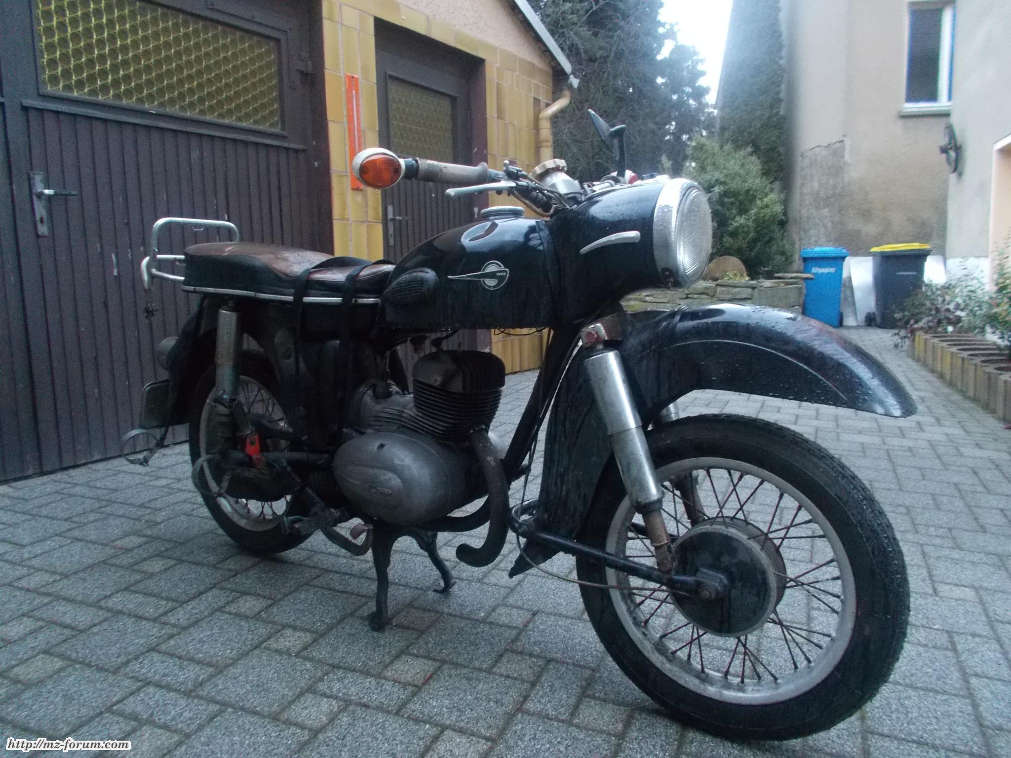

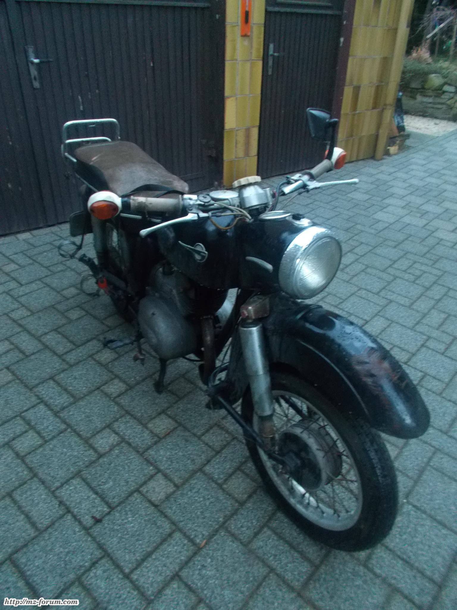

Heute hat meine ES 150/0 eine große Schwester bekommen. :-D :-D
Die "neue" soll in Patina erhalten werden, dem Original aber so weit wie möglich nahe kommen.
Daher die Frage in die Runde: Was müsste alles wieder weg bzw. getauscht werden, damit die Gute wieder dem Original nahe kommt? :gruebel:
Was mir schon mal aufgefallen ist:
- Fußrasten hinten
- Spiegel,
- Kickstarter
- (Auspuff und Benzinschlauch :biggrin: )
22787227882278922790

Beitragvon der janne » 16. Februar 2014 21:57
Glückwunsch!
Kettenkasten
Blinker
Kickstarter passt, aber der Schalthebel nicht
Beiträge: 9465
Re: Einzug einer 175/1
Beitragvon Schumi1 » 16. Februar 2014 22:00
Die zusätzliche Auspuffhalterung mit Langstrebe ist mal nüsch orschinal :biggrin:
Und die Schrauben für die Seitendeckel auch nicht.
Aber sonst ne schöne große Schwester. :ja:
Beiträge: 7287
Beitragvon der janne » 16. Februar 2014 22:12
Tacho, Spiegel, Distanzstück zwischen Gasrohr und Blinker.
Zudem sind die oberen Stoßdämpferschrauben von der /2.
Die zusätzliche Auspufstrebe würde ich als "zeitgenössisches Tuning" eventuell sogar erhalten.
Beiträge: 9465
Beitragvon luckyluke2 » 16. Februar 2014 22:28
der janne hat geschrieben:Tacho, Spiegel, Distanzstück zwischen Gasrohr und Blinker.
Gut das ich nochmal geschaut hab , Tacho und Spiegel wollt ich auch grad schreiben . :lach: So eine selbstgebastelte Auspuffstrebe fliegt bei mir auch noch rum , kommt aber nicht mehr dran . Achso , herzlichen glückwunsch , sieht so garnicht schlecht aus als Basis .
Mist ist nur die Delle im Tank . Im übrigen ist das der Kickstarter mit Gnubbel , da fehlt unten der dicke Gummi . ;D
Und wenn Du Lust hast , schau doch hier mal rein , das sind die ganzen
Geschwister Deiner vertreten . :mrgreen:
der janne hat geschrieben:Glückwunsch!
Janne , das ist die windschlüpfrige Schalthebelausführung... :lach:

Beitragvon Schumi1 » 16. Februar 2014 22:30
@Janne,
wo sieht man auf den Bildern den Tacho ? Ich seh da höchstens den Chromring.
Beiträge: 7287
Beitragvon der janne » 16. Februar 2014 22:35
Ja, und der is zu flach :D
Beiträge: 9465
Beitragvon Neon01234 » 16. Februar 2014 22:47
Wg. dem Tacho: Hab leider noch kein besseres Foto von oben. Aber hier ist der Tacho etwas besser zu erkennen.
Beitragvon der janne » 16. Februar 2014 22:48
Am Hauptständer sind die Füße auch schon ganz schön fertig, da muss mal der Schweißer ran.
Ja, Tacho ist eindeutig der Falsche.
Tankdeckel auch :oops: :oops: :oops: :oops:

Beitragvon luckyluke2 » 16. Februar 2014 22:52
Neon01234 hat geschrieben:Wg. dem Tacho: Hab leider noch kein besseres Foto von oben. Aber hier ist der Tacho etwas besser zu erkennen.
22795
Den richtigen Tacho siehst Du in meinem Avatar . :wink:

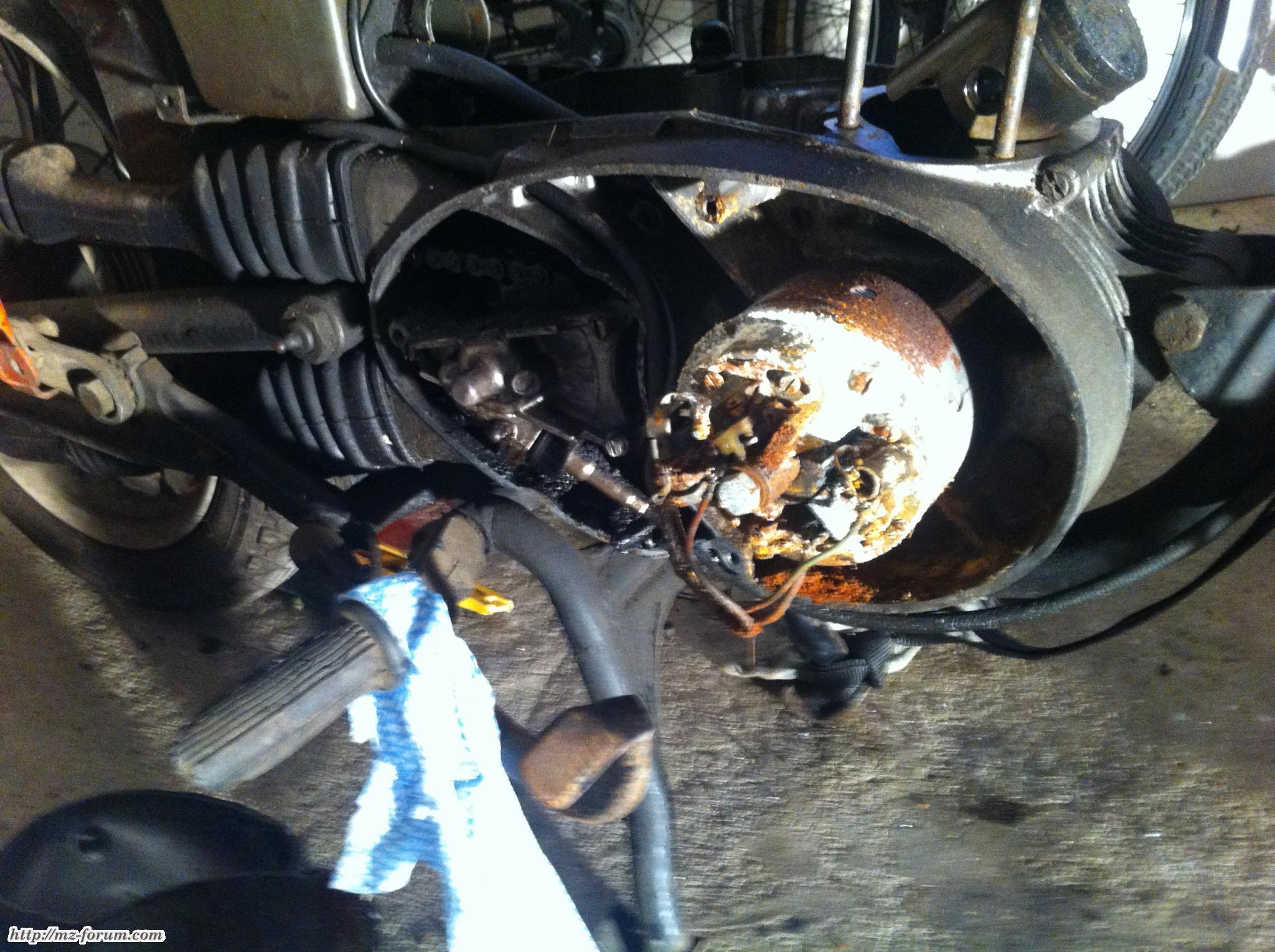

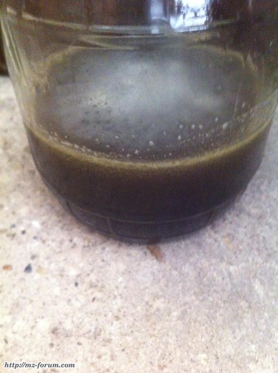

Nach einigen testen habe ich nun den Motor zum Laufen gebracht. Die Lima war total angebacken. :evil:
22931
Neben dem Sitz :(
22932
werd ich mir jetzt als nächstes das vordere Schutzblech vornehmen, da es arg verbeult ist und suche daher jetzt ein neues. Da MZ ja freundlicher weise im Baukastenprinzip gebaut hat, ist meine Frage, von welchen anderen Modellen die Schutzbleche an meine 175/1 passen.
Vielen Dank im voraus.

Beitragvon Schumi1 » 4. März 2014 13:18
Solange das Schutzblech von der /1 stammt ist es egal ob 175er oder 250er. Paßt beides.
Beiträge: 7287
Beitragvon daniel_f » 4. März 2014 15:53
Wenn der Rest des Motors im Inneren in etwa wie die Lima aussieht, na dann viel Freude!
Am besten schonmal über ne Überholung nachdenken.

Beitragvon Neon01234 » 4. März 2014 16:25
Die Kupplungsseite des Motors sah recht gut aus. Kein Rost etc. Nur das Öl war halt alt. War anscheind Wasser auf der rechten Seite reingekommen. Insofern bin ich recht optimistisch. Davon abgesehen: Die Hoffnung stirbt zuletzt.

Beitragvon Neon01234 » 10. Mai 2014 20:09
Nachdem ich nun mittlerweile die Elektrik neu gemacht habe und der Motor läuft, hatte ich nochmal nach dem Öl geschaut. Das schäumte leicht beim ablassen. Ist das "normal"?
23334

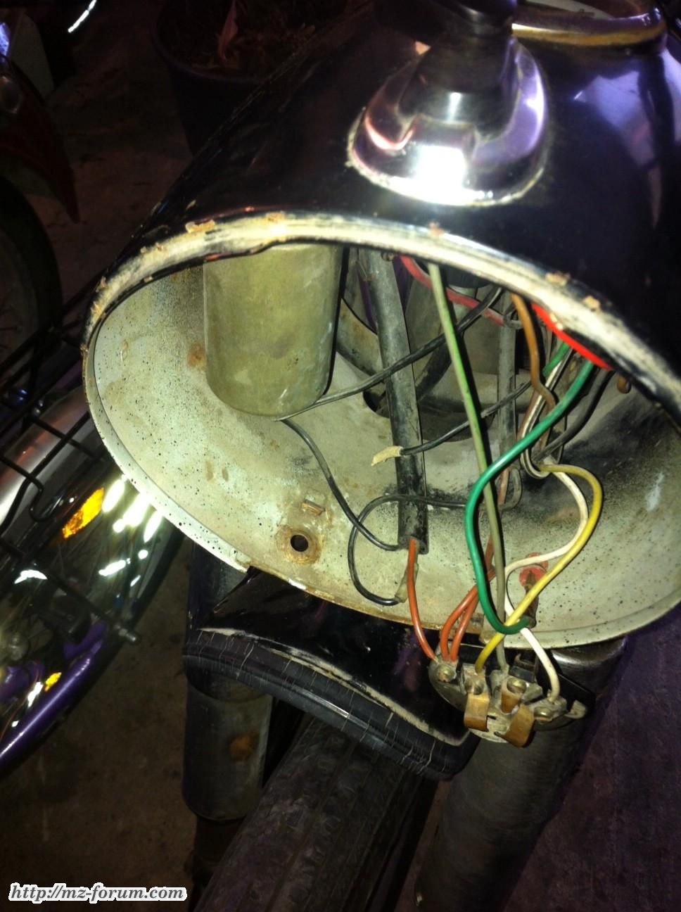

Habe dann auch gleich noch eine Frage zum Lampengehäuse. Da sind zwei Löscher drin, deren Sinn ich nicht erkenne. Habe das auch so noch nicht gesehen, obwohl die Löcher original aussehen.
23333
Kann mir da jemand weiterhelfen?

Beitragvon tony-beloni » 10. Mai 2014 22:53
wenn du den motor kurz zuvor laufen lassen hast ist das schäumende öl völlig normal. mach dir mal keine sorgen.
die beiden löcher im lampengehäuse sind irgendwann einmal nach dem werksausgang reingekommen.
wer weiß was einer der vorbesitzer vor hatte? :nixweiss:
