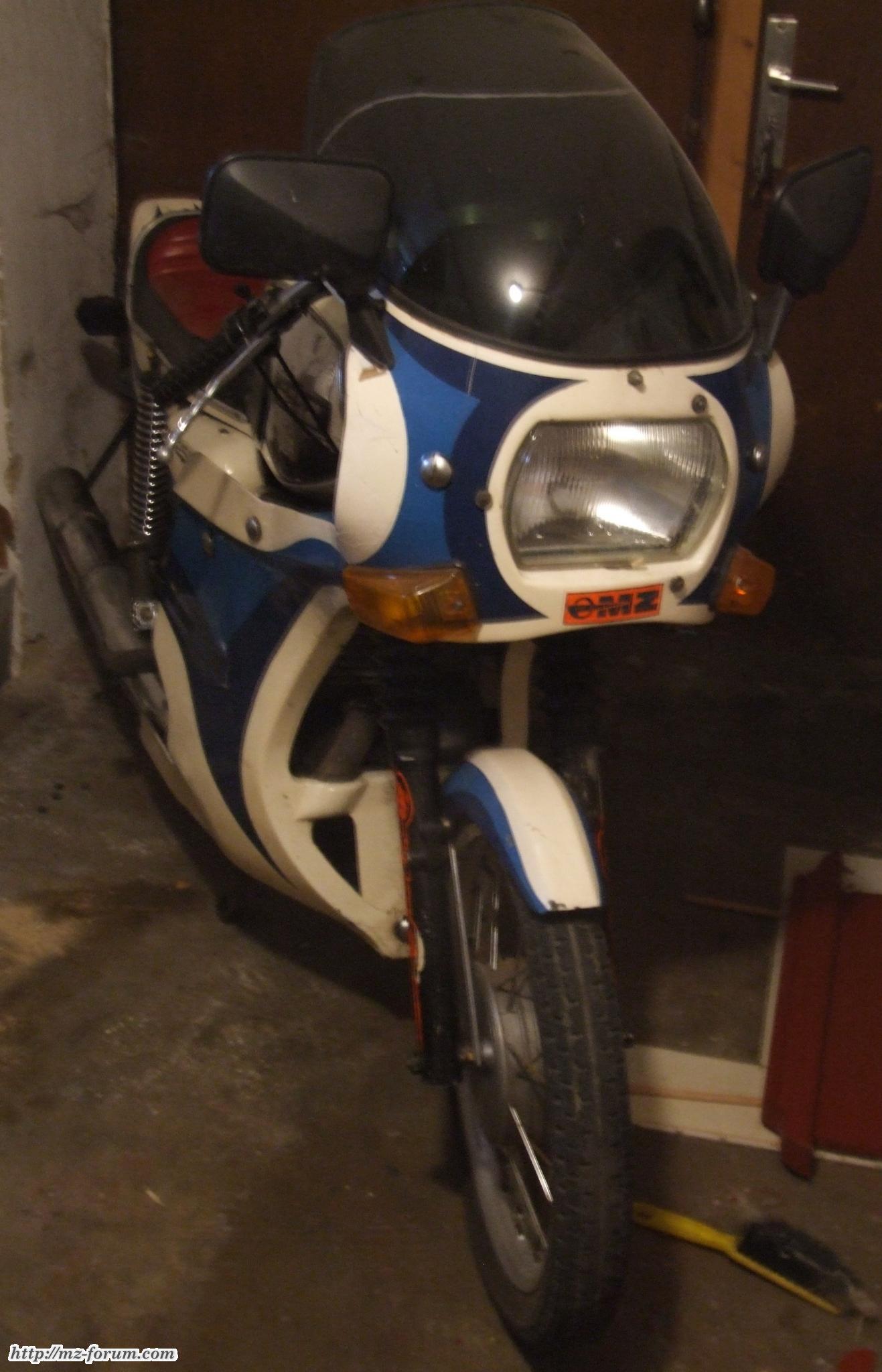

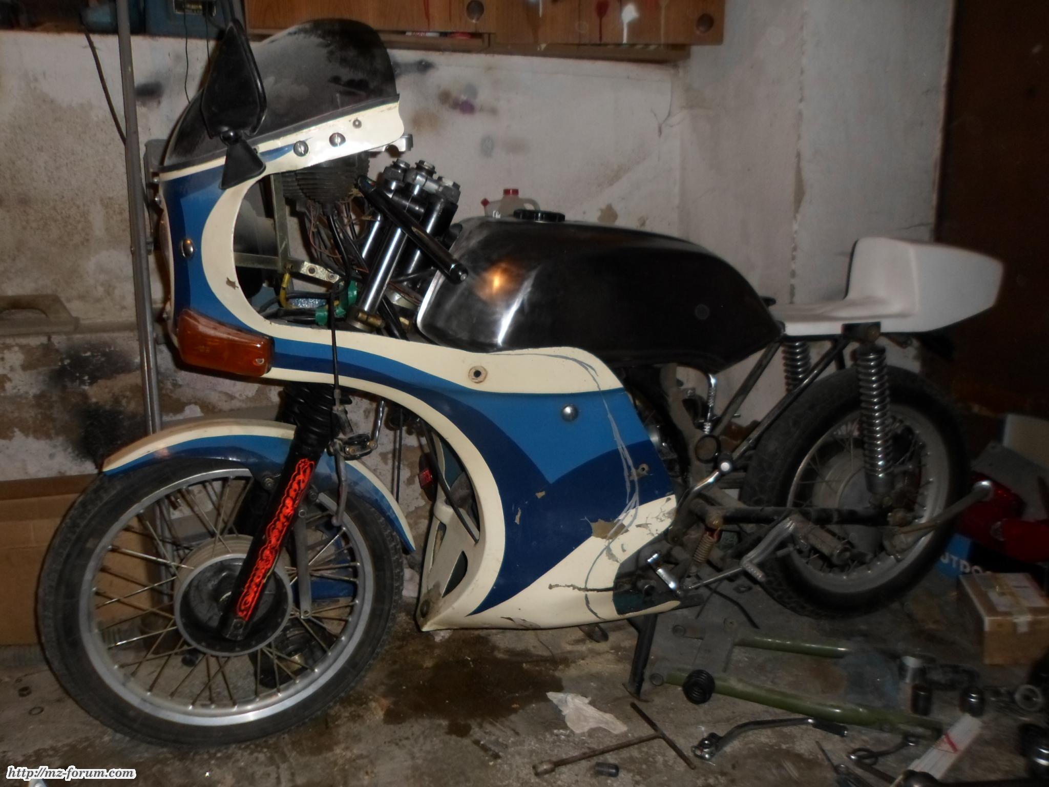

Ich wollte an dieser Stelle mal meinen nicht mehr taufrischen Neuzugang vorstellen:
Eine etwas andere TS 250/1, die bereits seit etwas über einem Jahr meinen Standpark vergrößert.
23926
23925
Die Idee war einen klassischen vollverkleideten Renner im 70er Look, optisch angelehnt an die RE und HB Modelle.
Das ganze soll Zulassungsfähig sein und bei Bedarf (z.B. Lückendorfer Bergrennen) relativ einfach für Rennzwecke umrüstbar sein.
Da ich noch einiges an Zeit habe, bzw. eben gerade keine für das Projekt (Hausbau), dachte ich, ich könnte ja mal das ganze hier vorstellen und evtl. ergibt sich ja eine schöne Diskussion zum Umbau sowie Tuning. Und wenn ich dann so in 1-1,5Jahren starte hab ich nen vernünftigen Plan. :)

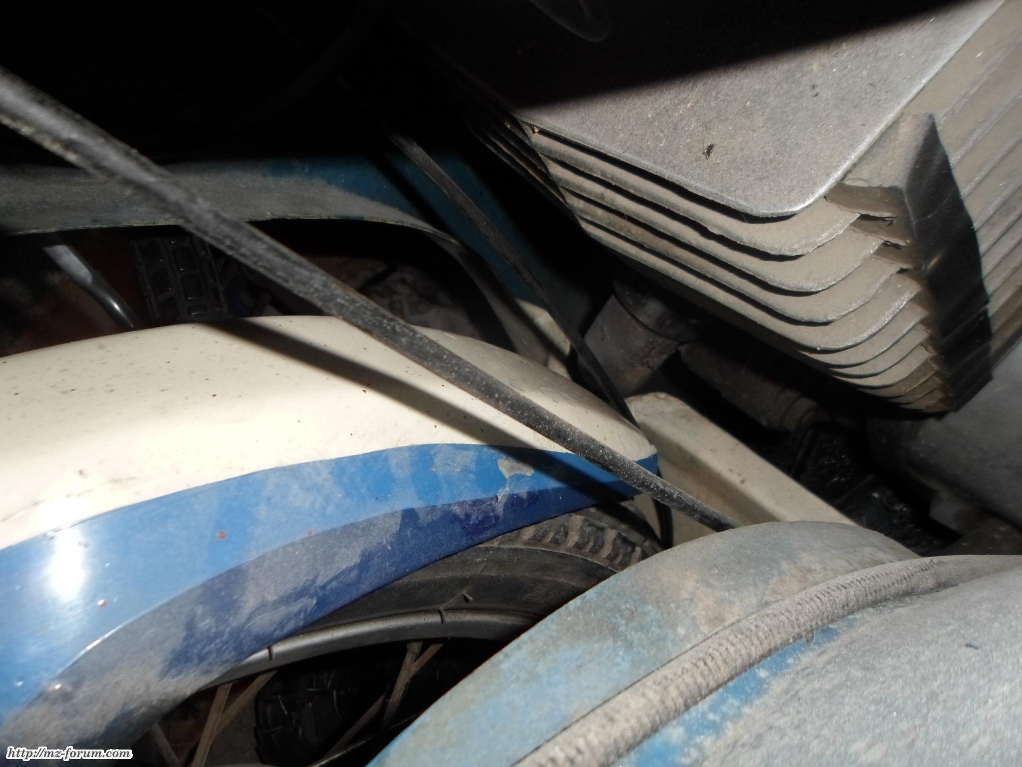

Ich hab mir gerade diese TS zugelegt, da die vorhandene Verkleidung als Basis dienen soll und diese auch bereits in die Papiere eingetragen ist.
Und zwar mit den Worten Front- und Heckverkleidung gemäß KBA-Bescheinigung, in dieser steht wiederum nur Front- und Heckverkleidung Marke:Eigenbau.
Damit sollte doch einiges an Änderungen möglich sein :D .
Die Optik soll wie gesagt etwas altern im Moment ist sie mir zu 80er. Der Bugspoiler wird verschwinden bzw. stark verrundet und es soll ein Solohöcker werden. Lufi- und Batteriekasten sollen verschwinden, so wie alles was nicht unbedingt für den TÜV benötigt wird. Auch aus Gewichtsgründen.
Schutzbleche sollen schnell lösbar sein mit flügelmuttern o.ä. Hinterer Kabelbaum dann entsprechend mit Steckverbindern.
Farblich auf jeden Fall silber + grün, blau oder schwarz eben nach den Vorbildern.
Das Fahrwerk hab ich mir wie folgt vorgestellt. Hinten und vorne 18" relativ schmal 2,75 und 3,00 evtl.
Dazu eine ETZ-schwinge (bereits im Bestand) wegen Steifigkeit und Radstand. Vorn soll eine Jawa-Duplexbremse einziehen hinten bleibt, evtl. Seilzugumbau wegen Fußrasten...
Die Gabel bleibt, eben so die Dämpfer. Bin mir noch nicht sicher ob eine umgestrickte untere Gabelbrücke besser wäre damit ich vorne etwas tiefer komme.
Die Sitzposition soll entsprechend den Vorbildern extrem sportlich werden. Die Verkleidung paßt im Moment leider gar nicht zu meinen Abmessungen (der Vorbesitzer war einen Kopf kürzer). Da werde ich wohl schnitzen müssen. Im Moment schlägt der Helm gegen die Frontscheibe und meine Knie scheuern an der Verkleidungskante. Aber erst mal die neue Sitzposition herstellen, dann wird gesägt und gespachtelt.....
Für die Fußrasten will ich einfach die Sozirasten nutzen, die Hebelei muß angepaßt werden. Solohöcker wird wohl was fertiges aus CZ werden, das ist sicher günstiger als die vorhandene umstricken. Tank wird einer von der Boldor (im Bestand) bitte steinige mich nicht Ysengrin, aber der paßt so schön und sieht den alten 60er-70er Jahre Renntanks relativ ähnlich. Derzeit ist ein M-Lenker glaube Tomasellei oder Magura verbaut. Ich bin noch am Überlegen ob ein Stummellenker nicht doch stielechter wäre.

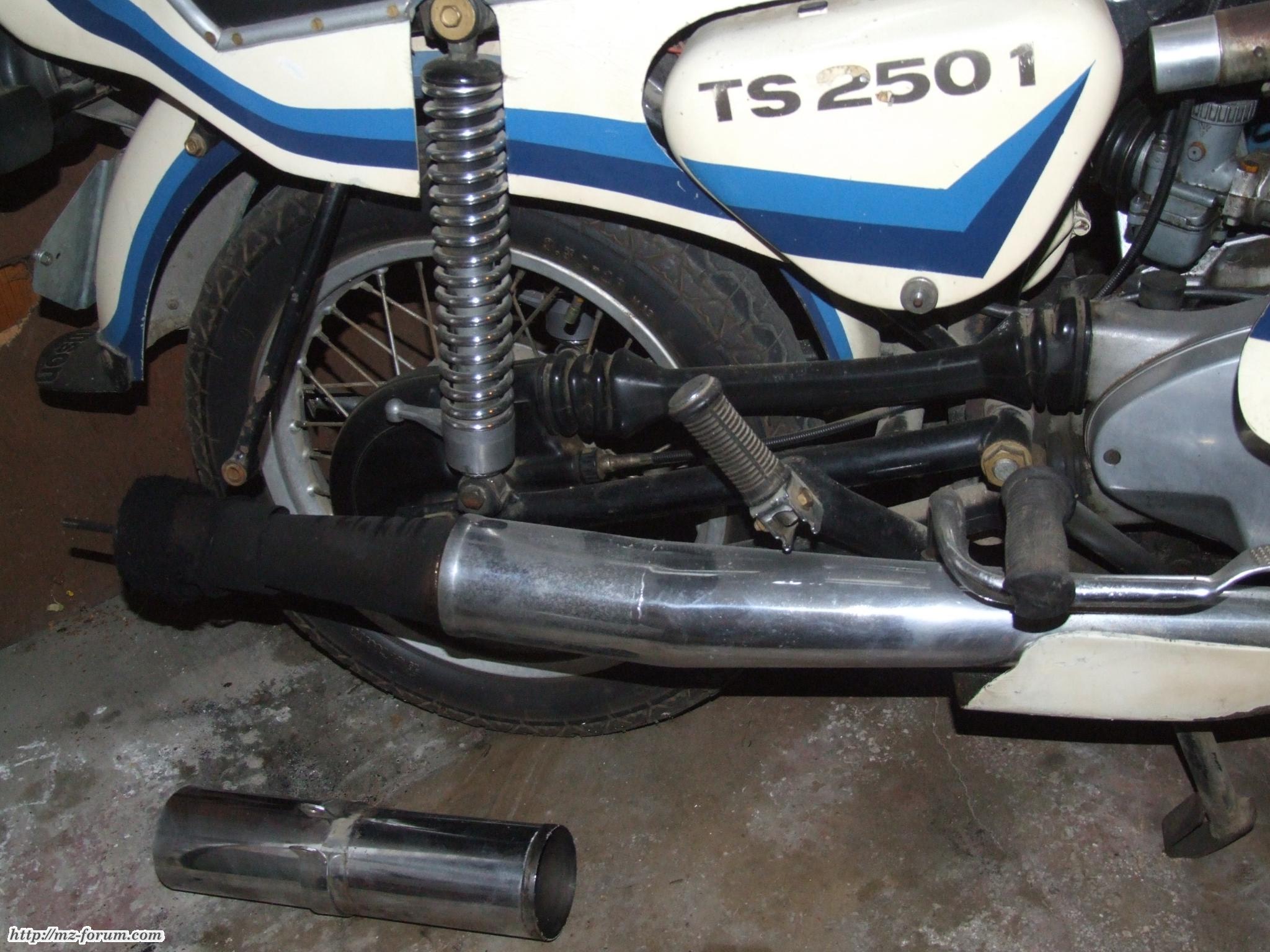

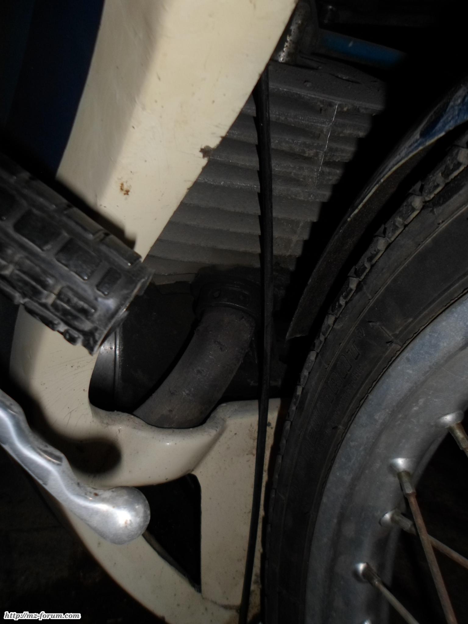

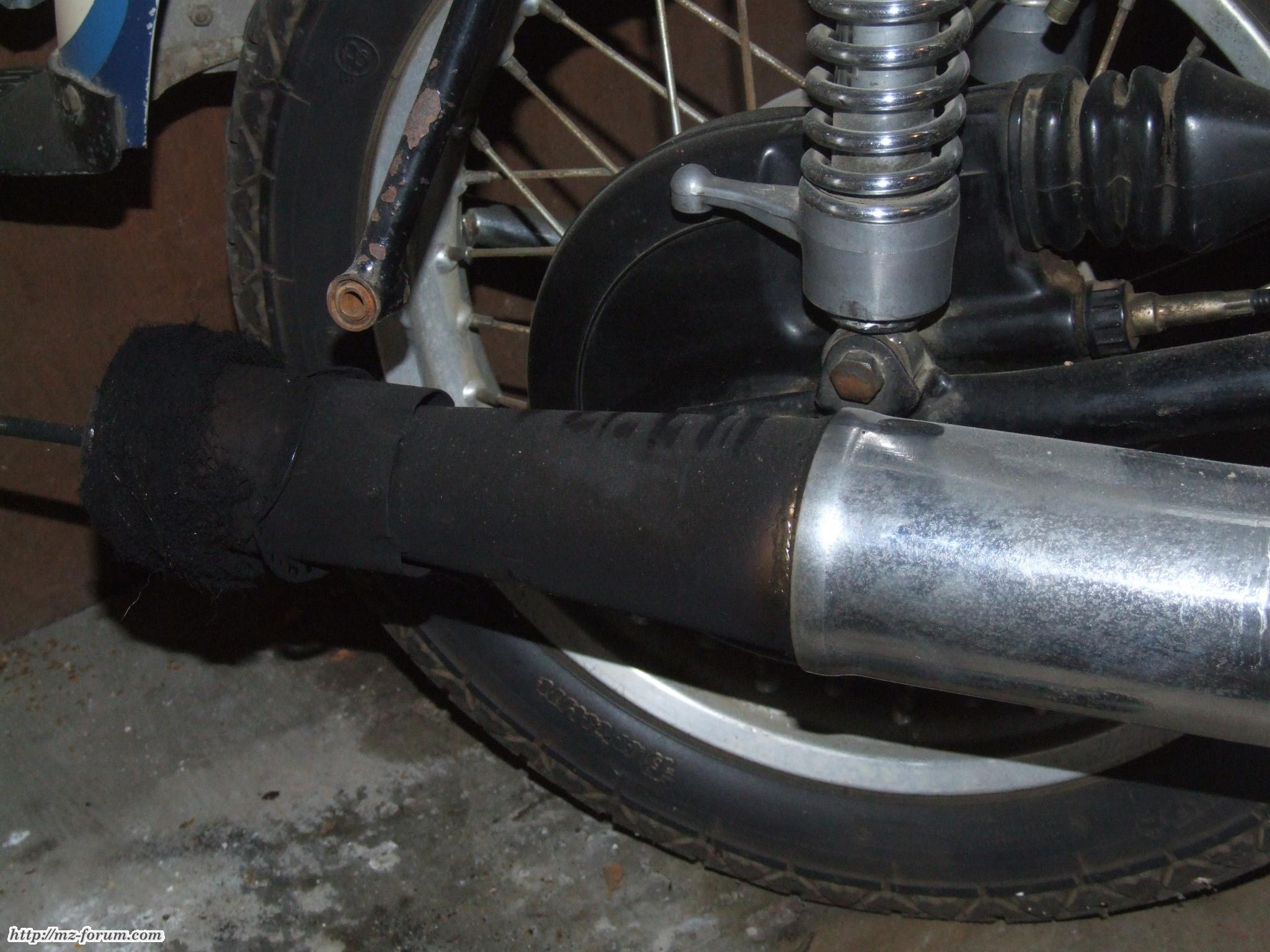

Auspuff ist der zeit dieser verbaut:
23929
23928

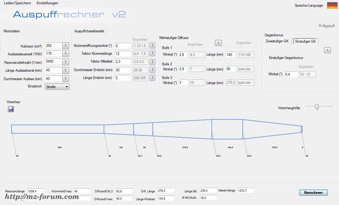

Ich denke es ist ein abgeänderter ES/2-Auspuff. Laut Vorbesitzer soll es Kleinserie oder GS sein ??????
Evtl. kann ja jemand abschätzen ob der Konus an der Stelle überhaupt paßt, oder ggf weiter vor müßte.
Der Auspuff soll natürlich zum Motor passen in wie weit das so ist kann ich nur bedingt sagen. Ich bin nur wenige Test-km mit Notbatterie (aus Nachbarstochter ihrem Elektrodreirad) gefahren, da Ging sie etwas holprig. Ob das an der Zündung, Z-Einstellung zu kleiner Batterie, Vergaser lag :nixweiss: Muß alles noch geprüft werden. Auf jedenfall gings sie unterum sehr holprig, bis 3500-4000U ging quasi nix dann ging die Post ab.
Am liebsten wär er mir links und oben, ob das gehen könnte werden wir sehn evtl. mit einer anderen Bauform???
Der Motor wird erstmal so bleiben, denke ich im Moment zumindest.Es sei denn hier wird einstimmig die Meinung vertreten das ein ETZ-Motor besser ins Konzept paßt. Das ganze soll dann erstmal laufen und auf die Straße, zum Fahrpraxis erarbeiten.
Prinzipell wollte ich bei 250ccm bleiben, A wegend er Rennklassen und B weil ich schon öfter gelesen habe das die 300er schwer vernünftig ans laufen zu bringen sind und oft keine hohen Drehzahlen mögen. Das man das beheben kann ist auch klar, aber Aufwand/Nutzen :roll:
Was ich mir vorstellen könnte, leichtere Kupplung und Primärrad, SMU/ORP-Kopf.
Steuerzeiten,3-Kanal :nixweiss: kann ich mir vorstellen, denke aber erstmal nicht.
Es soll auch kein "Rennbolide" werden wenn was zwischen 24-30 PS machbar ist wäre ich denke ich zufrieden.
Membranumbauten mag ich nicht, ist wohl auch eher untypisch gewesen. Drehschieber find ich rein technisch und optisch Klasse wird aber sicher nicht TÜV-fähig sein und unauffällig ja gleich garnicht.

Hi, es fehlt noch ein Tarozzi-Stabi. Dazu ein ETZ-Motor mit 300ccm und etwas Tuning.

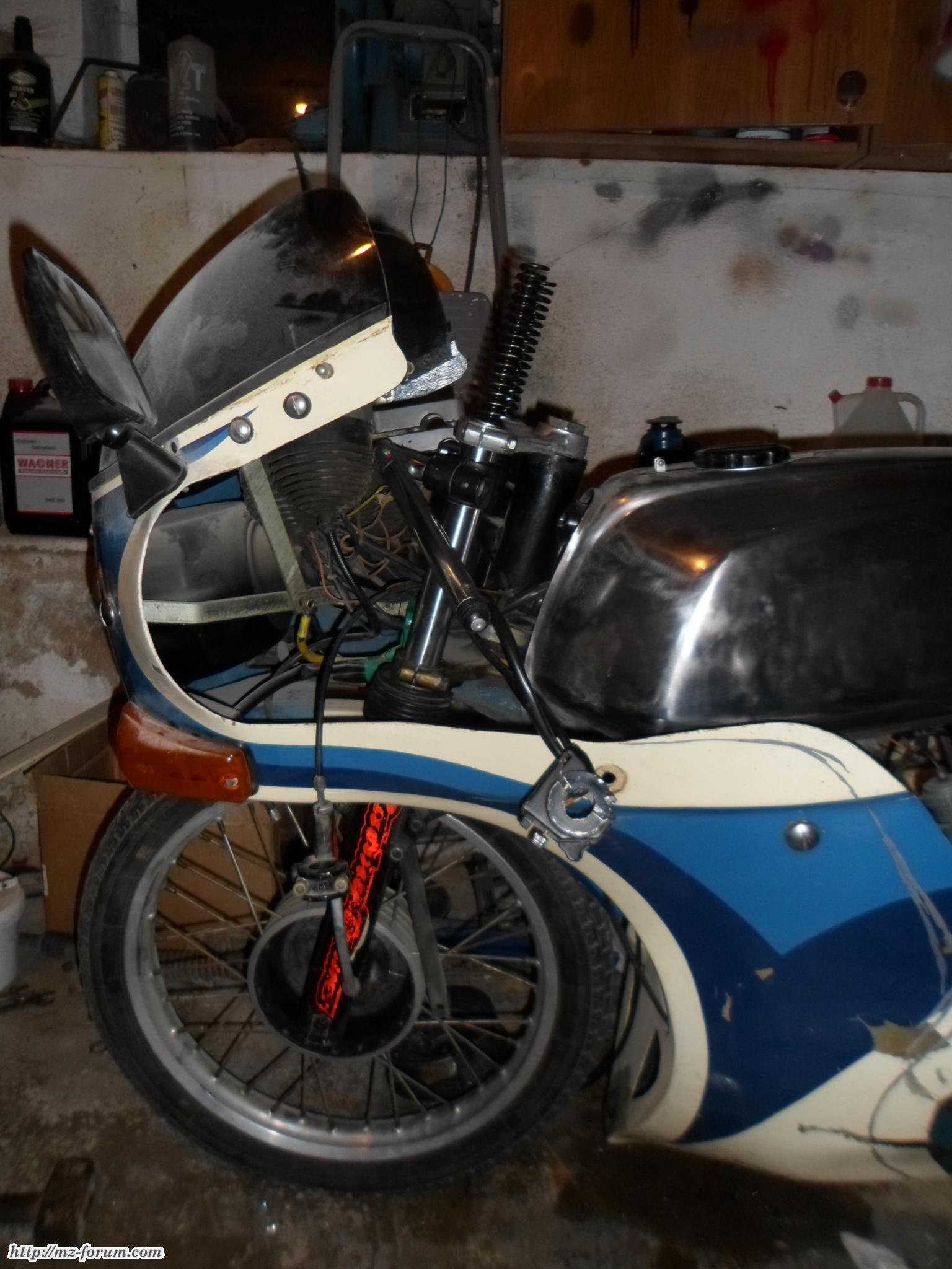

hier mal mit ds und Zulassung, für den renneinsatz wird das vergasersieb vom vergaser entfernt...

Gibt es da noch mehr (auch Detail-)Bilder von? Insbesondere die Unterbringung der Zündung und Lichtmaschine (falls vorhanden) würde mich interessieren :ja:

Uiiiiiiiiiiiihhhhhhhhhh! Saulegger!
Hatte die schonmal wo gesehen auf Bildern, aber nur mit rotem Kennzeichen!
Wie war denn da das Prozedere, Leistungs- und Phonmessung???? Und was steht da jetzt im Brief????
Lima trägt er huckepack! Guck´s du oben...

Und warum sollte ich Dich steinigen? Ich hab doch kein Patent auf BolD'Or-Tanks. :lach: Wenn Du dazu Detailfragen hast, frag ruhig.
Schade, dass Du mit Deinen Abmessungen nicht draufpasst, denn die Verkleidung sieht so wirklich sehr geil aus und daran was zu ändern, ist wahrscheinlich schwierig.
Gegen den M-Lenker spricht meines Erachtens nicht, solange die Sitzposition passt.
Mit der Bremse musst Du mal schauen. Eine 180mm-Honda-Duplex wäre sicher schöner und "sportlicher" als eine von Jawa, aber die Preise für Duplexbremsen sind in den letzen 2 Jahren wirklich explodiert. Ich hab meine damals noch fast für nen Appel und n Ei bekommen, heute könnte ich sie locker für 150 oder mehr verkaufen. Totaler Wahnsinn, vor allem, wenn man überlegt, dass die Bremswirkung sooo toll nicht ist.
Ich bin mittlerweile der Meinung, dass eine schöne Scheibe auch ganz nett ist. Evtl. auch ein Umbau auf Doppelscheibe? Ich weiß nicht, wie historisch korrekt das wäre, aber spätestens in den 80ern war das große Mode.
Was sie auf jeden Fall noch braucht, sind ein paar Löcher in allen möglichen Blechen und Streben und auch ein paar Belüftungslöcher in den Bremsen, am besten mit Schutzgittern. :wink:
Ansonsten: Weitermachen und Fotos hier reinstellen!!! :ja:

Ich würde sie als TS so lassen :D
Wieder die Lenkerarmaturen von der TS rann und fertig :mrgreen:
Zulassungstechnisch ist das ja ein zeitgenössischer Umbau,
sollte also passen.

Ich fänds ein wenig schade den weissblauen Zeitzeugen seiner Seele zu berauben um ihn in einen Replika-Racer zu verwandeln.
Egal, es ist dein Moped und ich hoffe und wünsche dir, das was du dir vornimmst auch sauber in die Tat umgesetzt wird.
Allzuoft verlieren sich solche Grossprojekte aus zeitmangel in dunklen Ecken.
Eine einfache Aufbereitung und Bewahrung der Optik würde das gute Stück weitaus schneller wieder auf die Strasse bringen, und bei Oldieveranstaltungen sicher ins ein oder andere Gespräch verwickeln.
Originale Zeitzeugen/Eigenbauten sind rar und werden nicht mehr.
Beiträge: 5735
Re: Idee TS 250 Racer, Diskussion
Beitragvon rocket » 25. August 2014 16:54
Bitte optisch so lassen wie die Guste ist! Alles andere ist Zerstörung von eigenwilligen DDR-Selbstschrauber-Kulturgut.
Du kannst von Glück reden das alles Wichtige eingetragen ist.
Für Dein Projekt nimm lieber eine andere TS.
Es gibt schon genugt zerstörtes DDR-Selbstbaukulturgut.

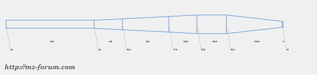

Inspiriert von Loor hab ich mir auch mal den "AR 2.7" gesaugt und etwas rumgespielt... wollte doch mal sehen was es mit meinem "DDR-Reso" aufsich hat.
24873
Das sind ziehmlich genau die Abmessungen des montierten Auspuffs, einzig der Durchmesser und die Länge des eigentl. nicht vorhandenen Endrohres kann ich nur Schätzen, da dort der "Schalldämpfer" drüber sitzt. Länge scheint aber nicht so Relevant zu sein.
23929
Und siehe da, der Reso scheint auf die AZ der TS250/1 und 5400/min zu passen.
Jetzt kann man schön spielen....AZ leicht verändert.....ergibt bei gleicher Geometrie eine höhere Resodrezahl.....Ich denke so verkehrt is der Pöff scheinbar gar nicht, selbst bei eventuellen späteren Änderungen am Motor.
ODER kann jemand ne grundsätzlich falsche Eingabe, oder n Denkfehler erkennen?

Beitragvon rausgucker » 24. Februar 2015 09:05
Völlig richtig zusammengefasst! Der Gegenkonus sitzt an der richtigen Stelle. Dieser Auspuff ist offenbar genau berechnet worden. Ich habe gerade einen ETZ 250 Auspuff offen. Da ist ja nur ein trichterförmiges Prallblech drin mit Löchern, also kein richtige Konus. Aber Das Trichterblech sitzt da, wo hier der Gegenkonus anfängt.
MZ hat keine Auspuffanlagen mit so einem schönen Gegenkonus gebaut. Wie sowas geht, sieht man bei Simson. Die Suhler haben vom SR2 bis zum S51 immer einen echten Gegenkonus im Auspuff gehabt. Die 50er Motoren der Suhler waren ja auch ganz gute Konstruktionen und drehten auch ziemlich hoch.

Beitragvon ronin » 24. Februar 2015 09:23
Alk hat geschrieben:Das sind ziehmlich genau die Abmessungen des montierten Auspuffs, einzig der Durchmesser und die Länge des eigentl. nicht vorhandenen Endrohres kann ich nur Schätzen, da dort der "Schalldämpfer" drüber sitzt. Länge scheint aber nicht so Relevant zu sein.
Kann sein, dass das Endrohr in den Gegenkonus geschoben wurde. Kann man machen um Baulänge zu sparen... Siehe hier.
Den erforderlichen Durchmesser für das optimale Volumen nach heutigem Stand der Erkenntnisse wirst du an keiner Serienemme finden.

Beitragvon Alk » 24. Februar 2015 10:16
Ja, das hab ich schon des öfteren gelesen. Aber so richtig geht der Rechner nicht auf das Volumen ein, oder doch. Evtl. ergibt es sich wenn man über all die empfohlenen Werte ansetzt.
Andersherum gefragt, hats du eine Empfehlung oder Faustformel für das benötigt Gesamtvolumen? Dann könnte man das entspr. mal durch spielen

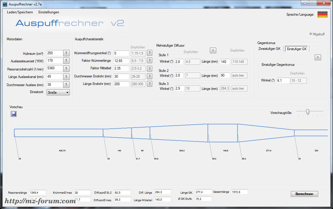

Als Diskusionsgrundlage nochmal mein DDR-Reso im AR 2.7, diesmal mit Eingaben.
24874
Waren ja oben gar nicht dabei :oops:

Beitragvon ronin » 24. Februar 2015 13:32
Änder mal bitte die Endrohrlänge auf ein anständiges Maß :mrgreen:

Beitragvon Alk » 24. Februar 2015 13:37
Kann ich tun,ändert nur nix am Rest der Geometrie...scheint als würde AR2.7 da nur ne Empfehlung geben, ob man die befolgt oder nicht hat auf den Rest keine Auswirkung.
Und ich kanns leider nicht messen ohne den Pott zu zerschneiden!

Beitragvon Pedant » 24. Februar 2015 20:57
ronin hat geschrieben:Änder mal bitte die Endrohrlänge auf ein anständiges Maß :mrgreen:
zum anderen stimmen die Durchmesser durch die Bank auch nicht. Der Krümmer zb. ist niemals 40mm innen.

Beitragvon Alk » 27. Februar 2015 07:43
Also hier für die ganz Genauen, habe ich die Eingabe nochmal verfeinert....
24877
Die Änderung ist m.M. maginal die Resodrezahl veringert sich um 40/min :roll:
Ich denke die Grundaussage bleibt damit gleich: "der Auspuff ist für die TS 250 geeignet". Mehr sollte mir das ganze ja auch nicht zeigen.
Jetzt nochmal die Frage an die Experten: Haut das so hin, ist meine Denkweise und Eingabe Richtig???
Was ist nun mit dem Volumen, wenn ich mich nicht verrechnet habe, etwa das 34fache des Hubraums??

Nachtrag zum "DDR-Reso": ein Endrohr gibt es bei der Konstruktion definitiv nicht. Hab mal mit der Minilampe durch den Krümmeranschluß gelunscht. Durchmesser des Auslaßes sollte zwischen 30-35mm sein. Dann kommt der "Schalldämpfer" (eine Art Dose) der nochmal ein Prallblech bildet etwa 12cm zurückführt und die Abgase in etwa 8mm breiten Kreisringsegmenten (wovon einer mit einem Block verschloßen ist) an der GK Außenwand in das Endstück entweichen läßt. Dort müßen die Abgase wiederum durch einen etwa 8mm breiten gelochten Kreisring und etwas Stahlwolle den Weg nach draußen finden.
Ich denke, dass das eine Segment der Dose veschloßen wurde stellt eine Abstimmungsmaßnahme dar...Gegendruck?
Kennt jemand diese Bauweise und kann was dazu sagen? Habe das Moped in der Nähe von Annaberg-Buchholz erstanden, evtl. gibts hier jemanden der sich mit den Basteleien/Umbauten der 80er in der Gegend auskennt. Jemand aus dem Schrauber oder Hobbyrennbereich evtl.?
Mir sieht die ganze Konstruktion fast zu gut gemacht aus für ein Einzelexemplar, irgendwie richt mir das nach Übung.

Beitragvon Alk » 26. März 2015 10:05
Das Problem das scheinbar keines ist hat mich iwie nicht in Ruhe gelassen, daher bin ich gestern Abend noch mit Zollstock und Kamera in die Garage.
Leute es gibt Bilders :mrgreen:
25005
Stand der Umbauten
25006
Gabel volleingefedert
250072500825009
Abstände Vorderrad/Kotflügel zu Verkleidung und Krümmer
Also ich erklär jetzt mal was ich wie gemessen habe und mir nun denke.
Als erstes denke ich ich hab nen modifizierten Krümmer der Bogen liegt so dicht am Getriebe, das sieht doch auf Fotos von originalen TSen anders aus. Wurde sicher gemacht damit der schön in die Verkleidung paßt.
Hab noch mal nachgesehen die MZ Gabel soll 185mm Federweg haben.
Gemessen hab ich alles nur mit dem Zollstock also bitte nicht um mm feilschen. Voll durchgedrückt kommen die Federn ca. 145mm aus der Gabel, auch mit Gewalt geht da nicht mehr zusammen zudrücken. Das Gewinde der Verschlußstopfen ist etwa 18mm lang, die kämen also noch dazu. Ich denke mal die Vorspannung der Federn tendiert voll ausgefedert gegen Null, sagen wir max 3mm das rechnet sich schön. Dann komm ich aber nur auf 160mm Federweg.
Fehlen also 25mm, richtig? Jetzt hab ich 2 mögliche Vermutungen, entweder es wurde der Federweg irgendwie um 25mm begrenzt (habe aber nicht vor die Gabel komplett zu zerlegen, da die gut funktioniert hat), oder es sind die montierten Faltenbälge. Die sind dann nämlich komplett gestaucht, also liegen press Rippe auf Rippe und stapeln sich gut 40-50mm das habe ich jetzt nicht gemessen.
Auf jeden Fall bleibt mir zu allen möglichen Kollisionstellen zwischen 25 und 40mm Luft. Es kann also nix anschlagen. Außerdem sollen da noch Gespannfedern reinwandern da das im BMZRC empfohlen wird. Ich denke da passiert gar nüscht in Richtung Schleifen.
Jetzt bin ich auf eure Meinung gespannt. ;D

Beitragvon rausgucker » 26. März 2015 14:39
Federweg kürzen sollte nicht schwer sein. Dafür müssen die zwei inneren Stützrohre (die unten mit dem M6 Gewinde aus den Alu-Tauchrohren rausschauen) um die gewünschte mm-Zahl gekürzt werden. Und zwar am besten auf der Gewindeseite. Man kann auch die ober Seite kürzen. da schneidet man ein Stück raus und schweiß /fügt es wieder zusammen. Und schon ist der Federweg kürzer. Um die gekürzten mm kann man dann oben die Standrohre und die Feder auch noch kürzen. Die Standrohre brauchen dann aber ein neues Verschraubungsgewinde. Sowas sollte aber zu machen sein.

Eben dieses Bild im Geländesport-Thema endeckt.....
ETS G Auspuff
....kommt der Bauform meines Auspuffs (GK+ESD) sehr nahe, evtl. hatte der Vorbesitzer da doch Recht mit der Aussage" kleinserien Auspuff", zumindest GK und ESD betreffend????
Schön, bestärkt mich wieder etwas mehr darin das der eigentlich ganz gut laufen sollte. :)

Beitragvon Alk » 1. Oktober 2015 07:58
Ich hab jetzt mal vor dem Bock gestanden und mir überlegt was ich mit den Instrumenten mache.
Derzeit ist zwischen die orignalen Instrumente noch ne 3 Aufnahme für das Zündschloß gebaut....das ist mir alles viel zu viel da oben....und hat iwie was von Reisemoped.
Nur DZM mittig sonst nix wär schön....das sieht natürlich die Rennleitung anders. Ein Tacho muß also ran, soll aber optisch in den Hintergrund rücken und wesentl. kleiner als 80mm werden.
Digital ist nicht zeitgemäß und will mir nicht so recht ins Bild.
Jetzt hab ich gehört das es für kleines Geld, dank der Simsontuningszene, Simmitachos (60mm) bis 140 oder 160km/h geben soll, das wär doch was. Der k-Wert 1,0 würde ja auch vom Simmi passen.
Hat das schon jemand versucht?
Bekommt man das evtl. passend gebastelt?
Man müßte wohl den 4-Kant anpassen, da könnt ich mir vorstellen einfach den 4-Kant der Welle runter zu feilen bis das paßt.
Was ist mit dem Gewinder der Überwurfmutter, paßt das? Wenn nicht, was sind das für Gewinde? Bei bekannten Maßen könnt ich ggf. ne POM-Büchse bauen.

Beitragvon heizer2977 » 3. Oktober 2015 08:15
Adapter zum verbinden lassen sich bestimmt anfertigen .beachte aber ,das der Tacho ne Zulassung haben muß sost kann es beim tüv probleme geben.

Beitragvon Alk » 5. Oktober 2015 12:35
Zulassung in Verbindung mit Tachos hab ich noch nie gehört.
Wie sieht sowas denn aus, gibts da ne E-Nummer oder ein Symbol ähnl. Wellenlinie oder sowas????
Ein Kumpel von mir hat an seiner 900er Bolle nur n Sigma Fahrad-Computer mit externer Beleuchtung und kommt damit auch immer durch die Prüfung :!: :?:
Habe mich eben mal schlau gemacht: in der STVZO (§ 57 Abs. 2 Satz 2) steht nur drinn das eine Geschwindigkeitsanzeige im direkten Sichtfeld des Fahrers vorgeschrieben ist. Und bei Baujahren ab 1.1.1991 wird zusätzlich eine Ablesbarkeit bei Tag und Nacht (Beleuchtung) gefordert......da könnte man jetzt draus herleiten das ein Tacho einer älteren Maschiene keine Beleuchtung braucht.

Beitragvon Alk » 6. Juni 2019 10:27
Es ist vollbracht:
Läuft vorerst schon recht gut, jetzt noch die TÜV-Hürde und dann Einfahren :biggrin:

Beitragvon Feuereisen » 6. Juni 2019 10:36
Gefällt mir gut und sieht stimmig aus. Bis auf den Tank - der ist leider allzuleicht nem Japser zuzuordnen und der hintere untere Abschluss bzw. Anschluss an die ehem. Seitenteile passt nicht in die ansonsten saubere Linie.
Feuereisen
Beitragvon Alk » 6. Juni 2019 10:54
Da geb ich dir recht, aber nach den von Ysengrin erlebten Problemen nach Begradigung der Tanklinie,
ständige Undichtigkeit und das hatte er glaube vom Profi machen lassen....da kann ich mit der doofen Ecke gut leben. Augenkrebs bekomme ich zumindest nicht gleich davon.
Und wenn ich drauf sitze seh ich die Ecke nicht mehr :D .
