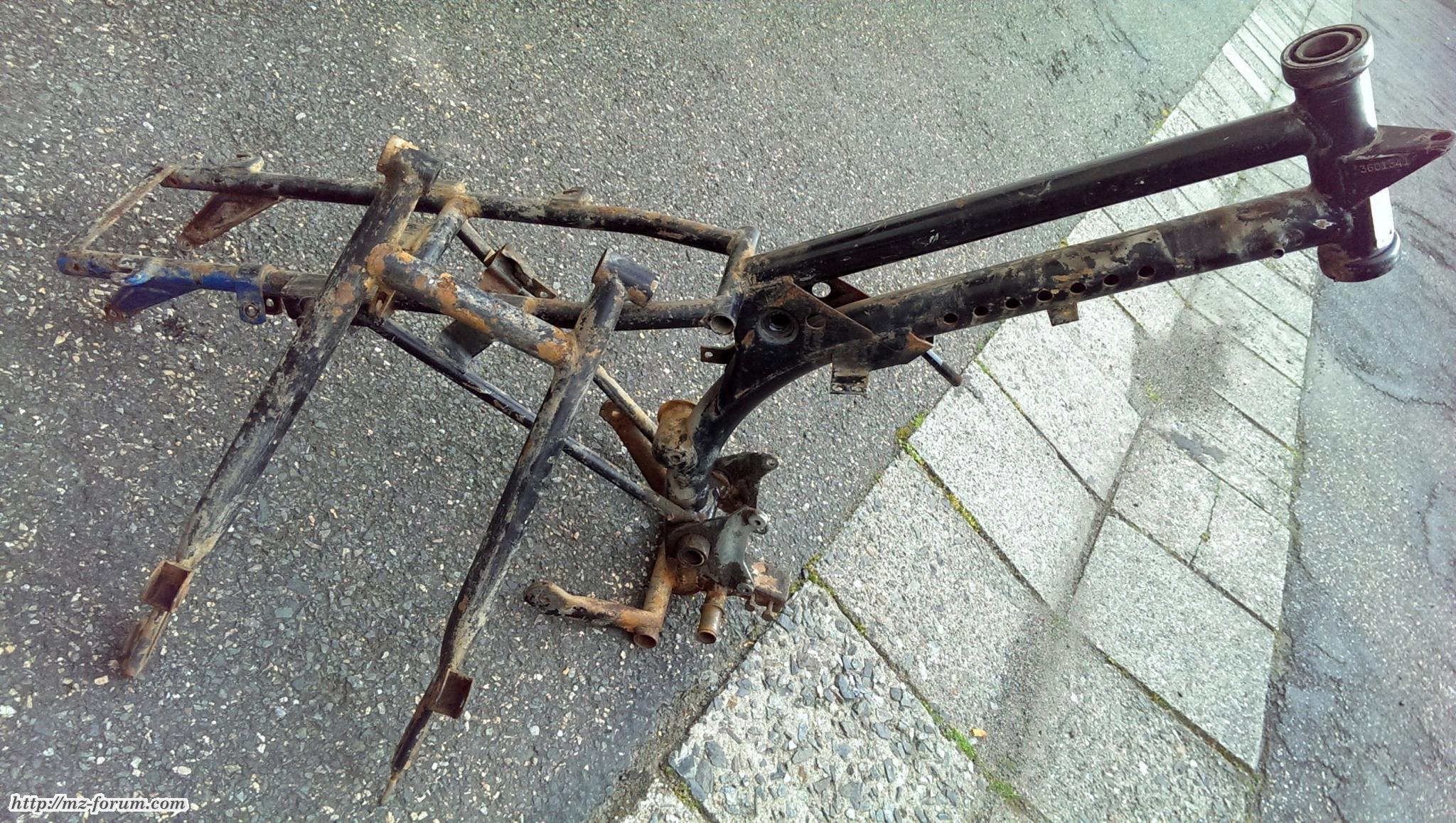

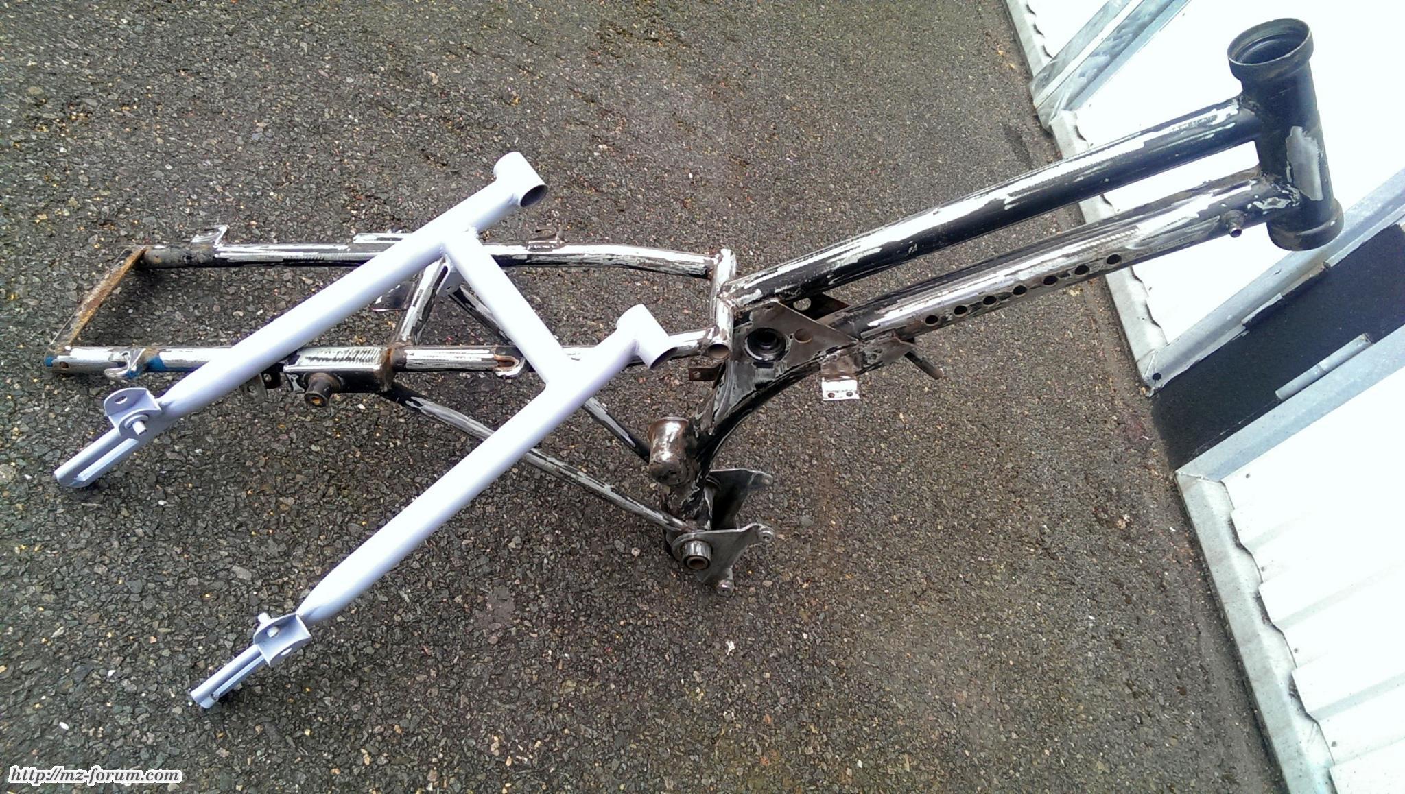

Zuerst mußte ein Rahmen her. Gesucht und gefunden in Flöha für 40€. Dazu gabs noch ein Kettenrad und paar Kleinigkeiten.
24415
Hier sind schon ein paar Veränderungen gemacht, wie zum Beispiel Fussrastenhalterung entfernt.

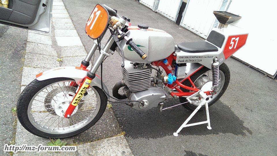

Mittlerweile bin ich schon etwas weiter. Hier mal noch das Vorbild. TS vom Papa.
So ähnlich mit Veränderungen wirds mal aussehen

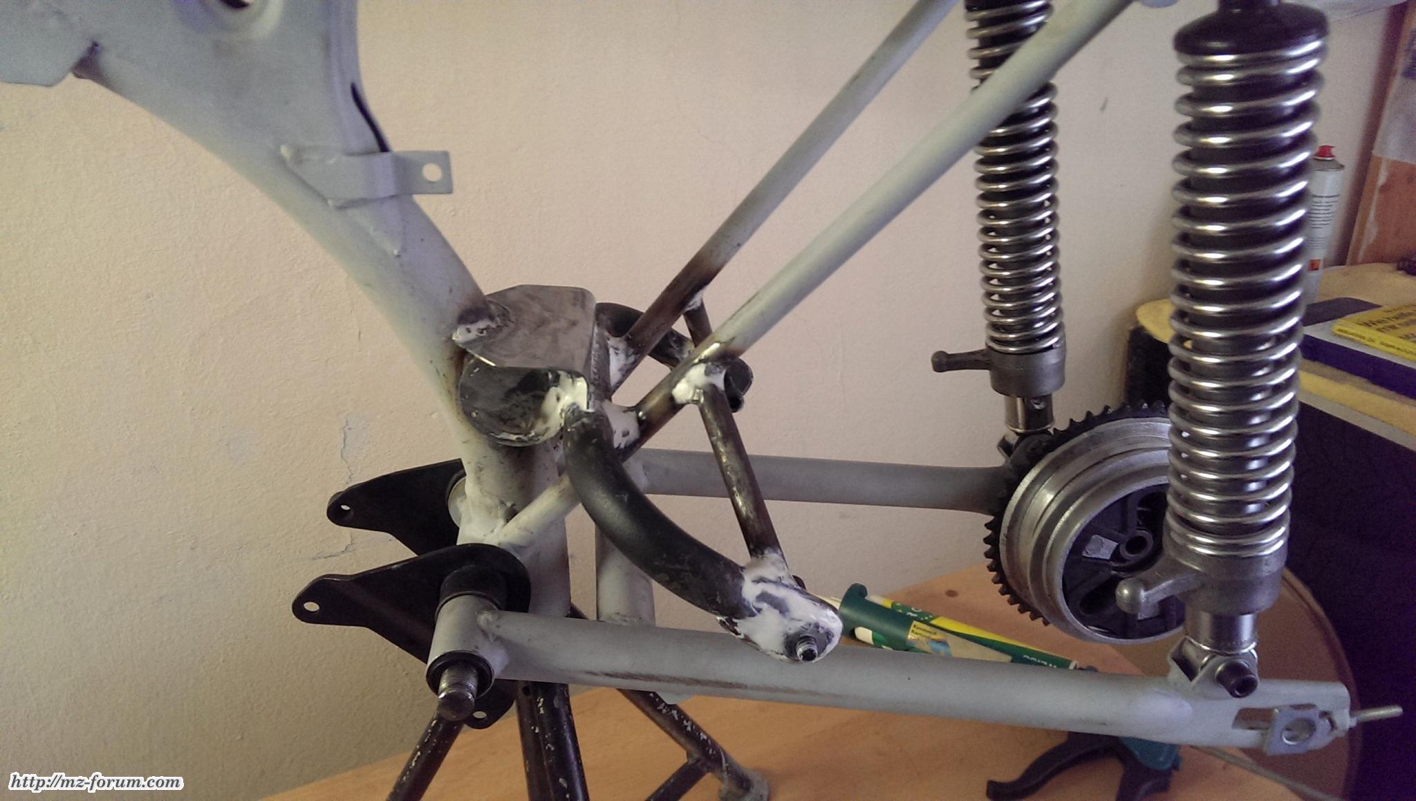

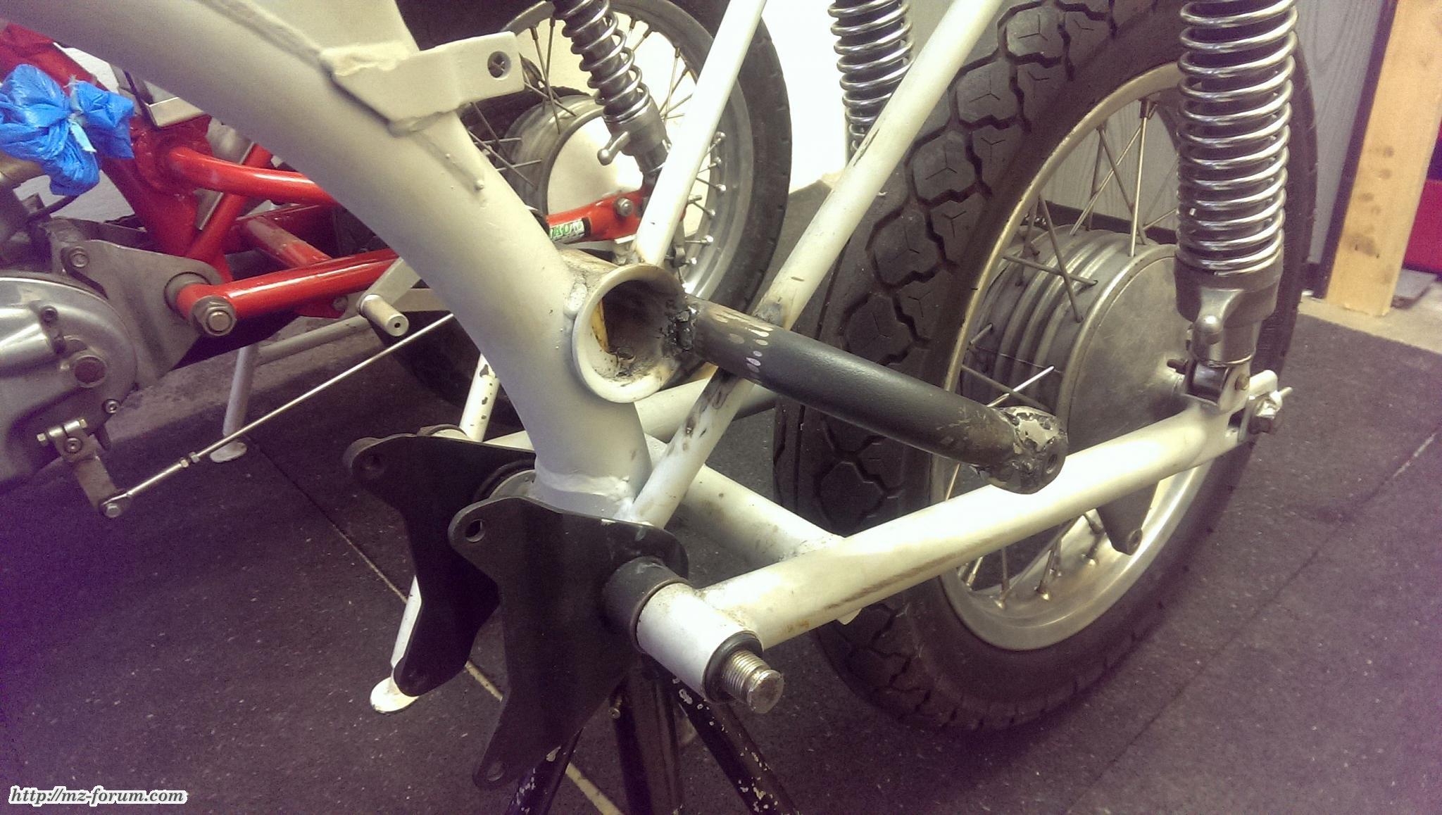

Der Rahmen und die Schwinge in groben Zügen fertig. Schwingenlager erneuert und schon mit der geänderten Fussrastenanlage begonnen.
Das 16ér Hinterrad mit Bremsanker und die Federbeine stammen aus dem Fundus vom Papa.
Wenn möglich würde ich gerne zum Schluss mal zwischen 16ér und 18ér Hinterrad wechseln können.

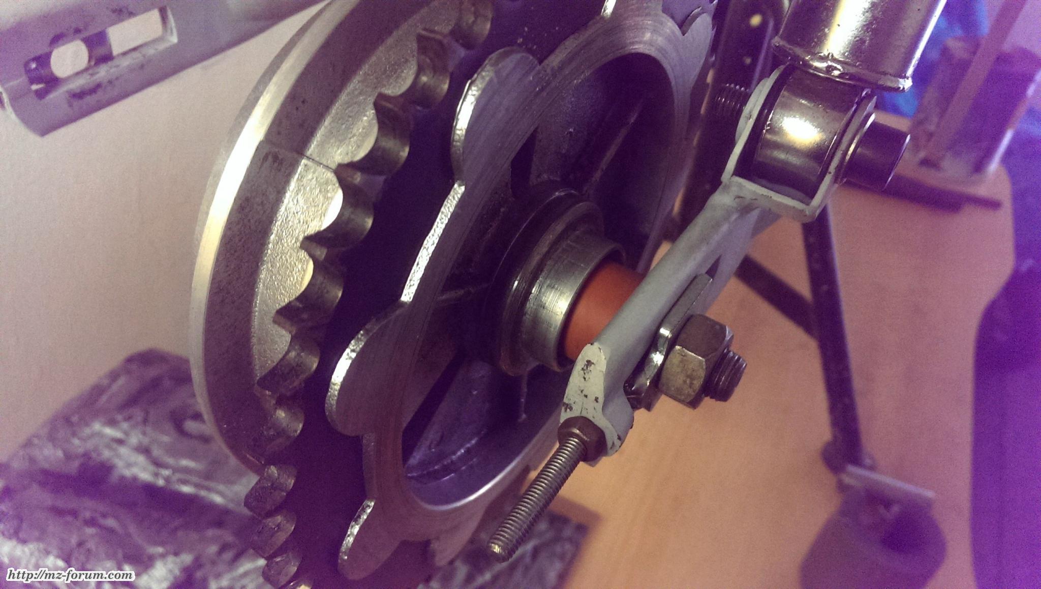

Kettenkasten usw. wird ja auch nicht mehr gebraucht. Deswegen wurde das Kettenrad dementsprechend abgedreht
24422

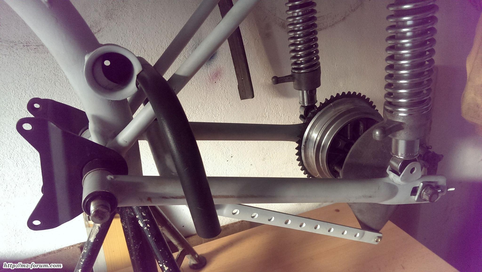

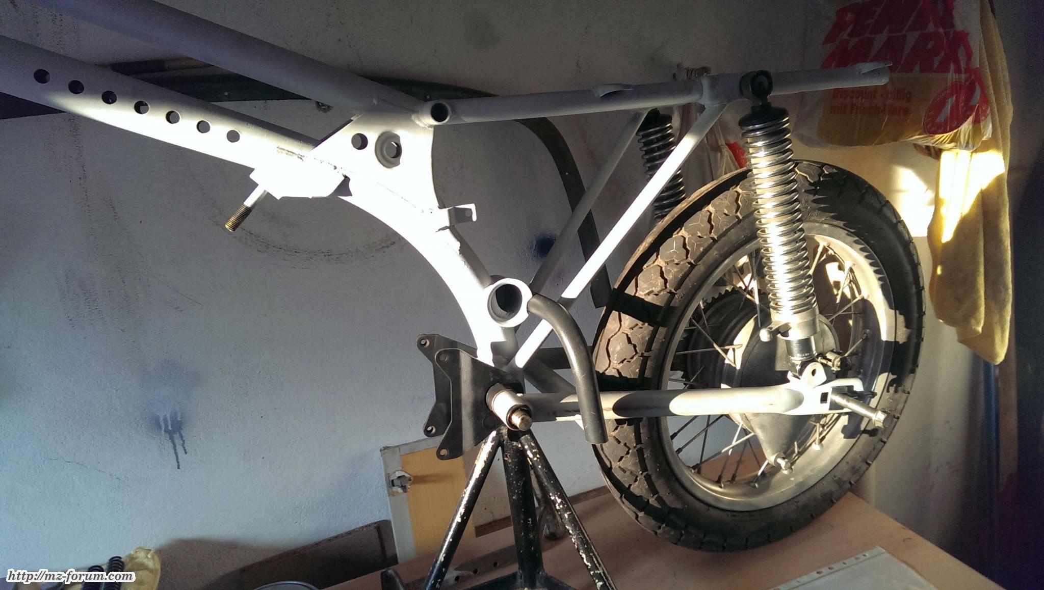

Als nächstes waren de Rasten dran. Durch ein Vorbild zum Ausmessen war es leichter die ganze Sache ca. 5cm weiter nach vorne zu verlegen.
Denke damit komm ich später besser zurecht.

Die Streben sollen der ganzen Sache die nötige Stabilität verleihen. Das aufgesetzte Blech dient später als Aufnahme für die Batteriehalterung.
Und dazu noch gesagt: Schweißnähte werden mit Acryl gerade gezogen :D

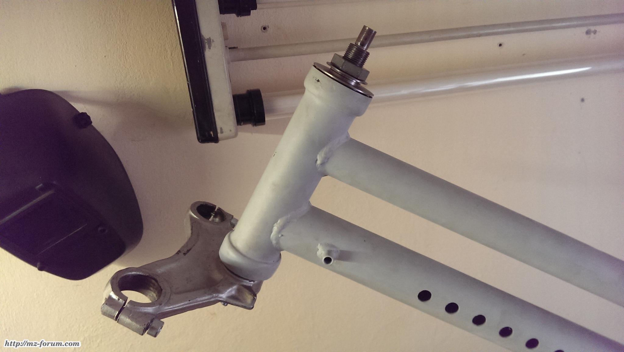

Im Teilefundus eines guten Bekannten kam eine untere Gabelbrücke zum Vorschein.
Ledier stellte sich diese als nicht ganz passend heraus. Das Rohr zur oberen Gabelbrücke war ca 5cm zu lang. Bestimmt von einer 150ér.
Dadurch sowieso eine geänderte an dieser Stelle zum Einsatz kommen sollte, entschlossen ich (wir) uns diese trotzdem zu verwenden.
Die Drehbank lief auf Hochtouren und am Ende hatte ich den passenden Adapter.
24429

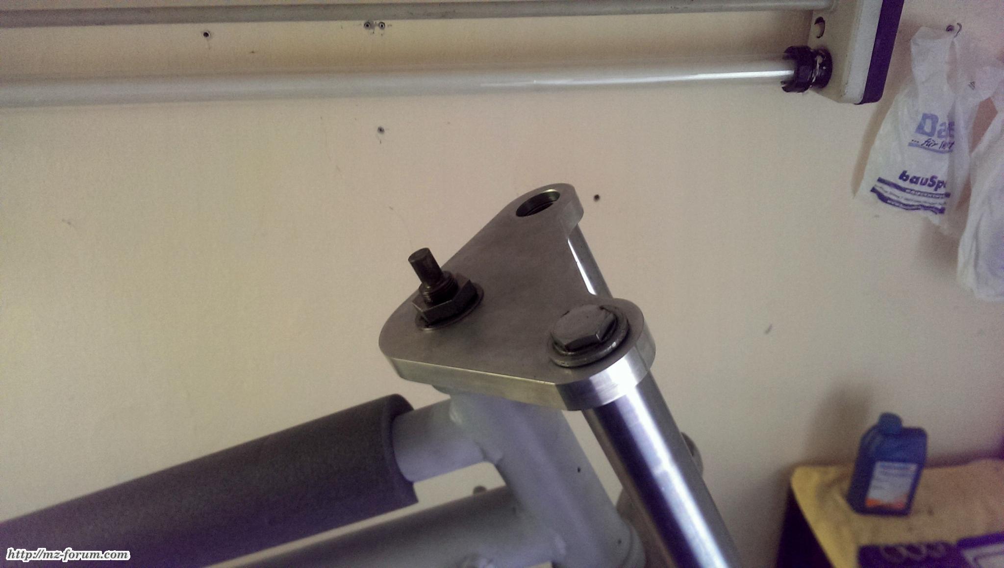

Danach folgte die Fertigung der oberen Gabelbrücke. Rohmaterial, Schablone mit den passenden Maßen sowie die Verbindung zur Fräse :biggrin: sind zum Glück vorhanden.
Das fewrtige Produkt sah dann folgender Maßen aus. Perfekt passend.

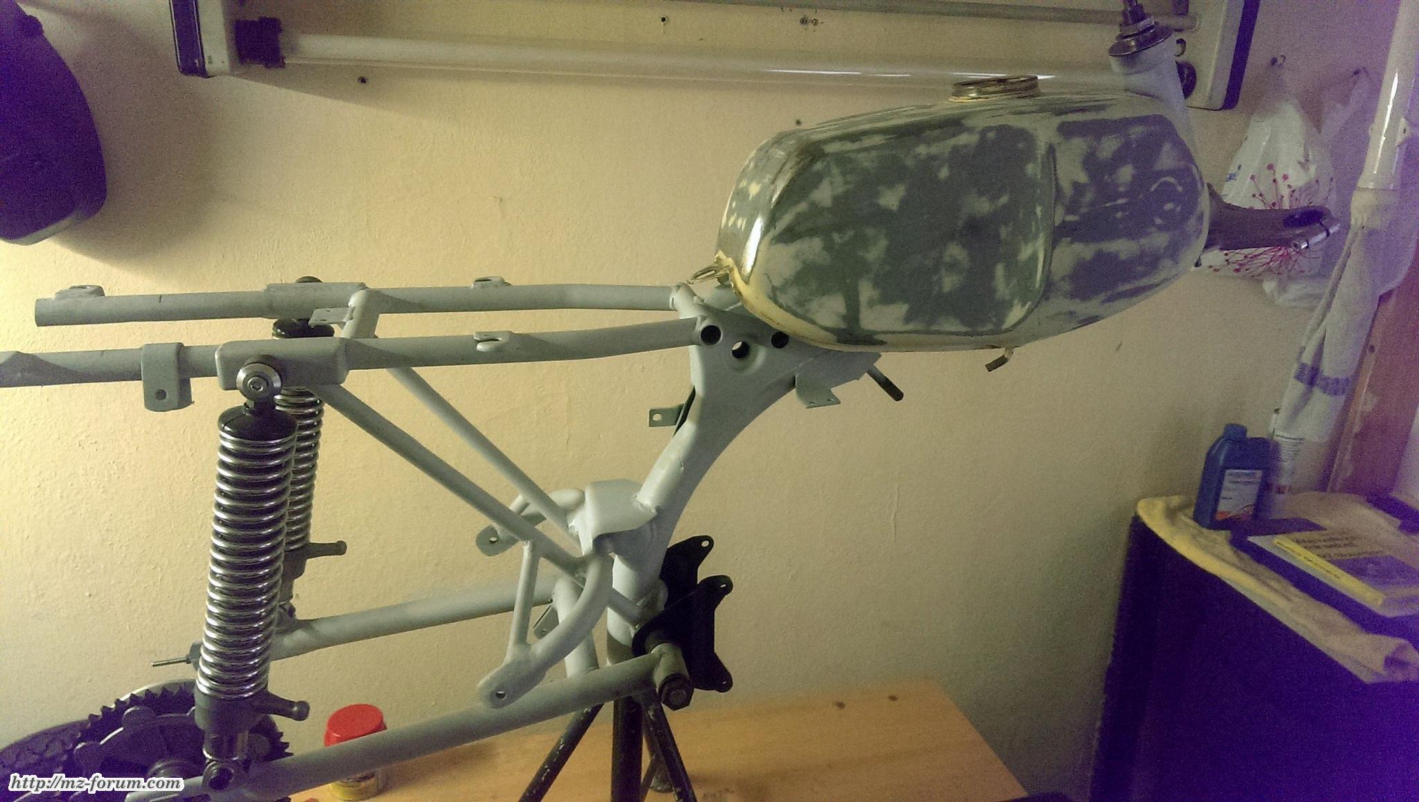

Und auch darüber freute ich mich sehr. Ein wirklich gut erhaltener Sperbertank zum guten Preis.
24432

Ein guter Dachklempner fertigte mir noch das Blech als Spritzschutz oder Abdeckung fürs Hinterrad.
Mit dem leichtem Bauch sollte dann auch mal für das 18èr Hinterrad genug Platz vorhanden sein.
Nur die Bohrung für die Bremsbowdenzug-Durchführung setzte ich natürlich am falschen Platz.
Mittlerweile ist aber auch das Problem gelöst. Neues Blech :D

Mhh, hier mal als Beispiel unsere umbaute TS 150
Kettenschutz ist da ein Fremdwort. Hat auch, soweit ich weiß, noch nie jemand was gesagt.

Für meine Lösung hast du halt am Rahmen zu viel abgeflext... ;)
aber kannst ja noch irgend n halter anschweißen - aber irgendwie so dass die ganze Mechanik rechts/links verstellbar ist.
Grüßle und weiter so, das ding wird super!

Beitragvon Vinylium » 16. Februar 2015 19:45
Hut ab. Gefällt mir sehr gut, deine Lösung.
Gibts auch ein komplettes Bild vom Untersatz?

Beitragvon Vinylium » 25. Mai 2015 19:32
Hallo, und sorry für die späte Antwort.
In den letzten Wochen kam eins aufs andere und die Zeit verging wie im Fluge.
Wollte ja bis zum 17.Mai zur ersten Ausfahrt definitiv "fertig" sein.
Erste Probefahrten: Mit dem aufgebohrten Vergaser (31,5) kam das 'Maschinchen nur im oberen Drehzahlband zurecht. Daher entschloß ich mich wieder auf Standart zurück zugehen. Auch mit der Schaltung kam ich nur schwer zurecht. Durch den um 180 Grad gedrehtem Schalthebel ja für den Normalo verkehrt rum. Ich hatte einfach beim Fahren den Kopf nicht frei und mußte immer Überlegen.
Mit mehr Zeit und Runden würde es schu funktionieren, aber . . . es fehlt einfach an Möglichkeiten.
Also auch noch Umbau der Schaltung. Beim Vat bis dahin das Gestänge unten. Ich wollte aber die Sache nach oben haben. Dies wurde also auch noch geändert. Soweit dann alles prima.
Probefahrt (zum Einfahren Bremsbeläge hinten): Zack und ich lag mit dem guten Stück auf der linken Seite. Vorderrad war einfach weg. Keine Chance.
Zum Glück nur Fußraste verbogen, Kupplungshebel paar Schrammen und an der der Achse vorn das Gleiche. Am schlimmsten sah mein linker Arm aus. Bilder erspar ich euch ;-)
Aber dann wars endlich soweit. Samstag laden und Sonntag in der Früh los.
Bei schönstem Wetter gings dann Gewerbegebiet Rebesgrün auf die Strecke. Leider fehlen mir paar Bilder in Aktion.
War einfach nur Klasse. Keinerlei Probleme.
Verbesserungen sind aber schon in Arbeit: Umritzeln, Vergaserabstimmung, Umbau Federn Telegabel.
Auf längere Sicht: Umbau Zündung, Kupplungskorb, Zylinderkopf
Man hat also immer zu tun :-)
PS: Nahaufnahmen reiche ich nach
Gruß Björn

Wieder mal dazu gelernt.
Händler des Vertrauens aufgesucht und neues 19´Ritzel gekauft.
Original runter und neues mit angeblich passendem Distanzring draufgesteckt. Siehe da: Es passt nichts mehr.
Kette läuft jetzt mit schönem Rechtsbogen nach vorn. Also Ritzel wieder runter und Distanzring raus. Schon besser.
Jetzt bemerkte ich die steifen Glieder der Kette. Kann nicht sein. Nur paar Kilometer zur Probe und einmal im Einsatz.
Schon sind erste Glieder fest und dazu gesagt passste das Kettenschloß (von Anfang an) nicht wirklich. Abhilfe schaffte ein gutes Altes.
Ritzel wieder runter und Meßschieber raus. Selbst mit dem Auge waren die Unterschiede zu erkennen.
Beim nächsten Einsatz dann mit überarbeitetem Ritzel. Kette läuft jetzt besser auf. Eben nur die Glieder :shock:
Kann eigentlich nicht sein.
