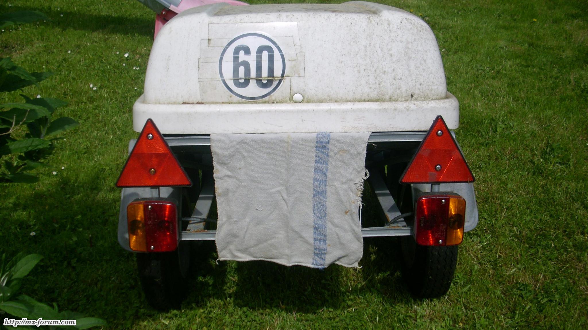

Betreff des Beitrags: Re: 07.05 Selbstbau - Motorrad/Mopedanhänger mit Federung Verfasst: 7. Mai 2015 21:28 |
Beiträge: 7942 Wohnort: Regensburg
Zitat: "Anhänger müssen mit zwei dreieckigen roten Rückstrahlern ausgerüstet sein; die Seitenlänge solcher Rückstrahler muss mindestens 150 mm betragen, die Spitze des Dreiecks muss nach oben zeigen."
die kleinen sich vielleicht schöner, entsprechen aber nicht der Vorschrift.

Feuereisen
Betreff des Beitrags: Re: 07.05 Selbstbau - Motorrad/Mopedanhänger mit Federung Verfasst: 7. Mai 2015 22:49 |
| Ehemaliger |
Beiträge: 3600 Wohnort: Bernau (Barnim) / Neuenkirchen (Rügen) Alter: 51
Die Frage ist doch ob das auch für Moped/ Motorradanhänger gilt ? Keiner dieser Anhänger hat so etwas original. Anhänger für den Berlin (Campi) der PAV, Wehrmachtsanhänger, Mopedanhänger (made in GDR), Anhänger für die Gold Wing etc. haben auch keine großen Dreiecke, geschweige denn überhaupt welche.

Bernd
Betreff des Beitrags: Re: 07.05 Selbstbau - Motorrad/Mopedanhänger mit Federung Verfasst: 9. Mai 2015 13:36 |
Beiträge: 405 Wohnort: Königswinter Alter: 68
 So sieht eine Zugelassene Beleuchtungseinheit (Heckansicht) eines TÜV-Zugelassenen Motorradanhängers aus! Gruß Bernd

Atari
Betreff des Beitrags: Re: 07.05 Selbstbau - Motorrad/Mopedanhänger mit Federung Verfasst: 11. Mai 2015 20:32 |
Beiträge: 531 Wohnort: Tübingen Alter: 33
Bernd hat geschrieben:  So sieht eine Zugelassene Beleuchtungseinheit (Heckansicht) eines TÜV-Zugelassenen Motorradanhängers aus! Gruß Bernd Ich hab mir deine Bilder angeschaut, echt massives Teil  mit einer Autokupplung wie ich sehe?` Wegen den Reflektoren habe ich meinen Tüv Mann gefragt, das Problem ist nicht die Größe, sondern der fehlende "E" Stempel Mal sehen wie sehr die Optik mit den großen leiden wird - einfach draufklicken ist ein Ebaylink - Reflektor Dreieckig- Reflektor Gelb- Reflektor Weiß- 60 km/h Schild aus AluDas Nummernschild meiner MZ wird bald auch übrig sein, ich werde nach dem eintragen der Kupplung gleich auf Saisonkennzeichen wechseln, so kann ich das alte Kennzeichen für den Hänger verwenden. Morgen werde ich mit meinem TÜV Mann noch klären, ob ich Blinker, Bremslicht oder Kennzeichenbeleuchtung brauche. Kennzeichenbeleuchtung ist laut meinen Unterlagen Pflicht, der Rest wohl (hoffentlich) nicht. So komme ich gerade mit einem Kabel aus  Drückt mir die Daumen, dass der Rahmen am Mittwoch fertig ist Die Schutzbleche bekomme ich morgen vom Lackierer, freu mich schon echt drauf, wenns mal endlich vorwärts geht... [EDIT] Blinker und Bremslicht sind wohl nicht nötig! Eine Kennzeichenleuchte kommt aber ran Dann muss es eigentlich nur mal mit dem Rahmen noch richtig vorwärts gehen  [Edit2] Ummelden der MZ lohnt nicht, ich habe ein Kennzeichen bestellt. Heute habe ich die E-geprüften Reflektoren bekommen, ich finde sie sehen super aus Mit einem Adapter aus Alu konnte ich sie am ehemaligen Kennzeichenhalter befestigen. Den ersten "Ring" um die Box habe ich auch fertig gemacht. Dateianhang: 20150513_194257.jpg Dateianhang: 20150513_194303.jpg

Atari
Betreff des Beitrags: Re: 27.08 Motorradanhänger - fertig Verfasst: 7. Dezember 2015 16:58 |
Guten Abend! Ich möchte gerne eine allgemeine Frage zu den Einspur Nachläufern stellen. Mir ist zB. beim PAV und beim Campi aufgefallen, dass das Rad immer dezentral befestigt ist. Das heißt ganz zum Schluss. Somit hat man immer eine enorme Last auf dem Fahrzeugheck. Wäre eine mittige Anordnung, wie bei Zweispuranhängern nicht sinnvoller? Mal abgesehen vom Laderaum.
| Nach oben |
Feuereisen
Betreff des Beitrags: Re: 27.08 Motorradanhänger - fertig Verfasst: 7. Dezember 2015 17:27 |
| Ehemaliger |
Nein, weil die Last dann über dem Rad wäre und der Schwerpunkt dementsprechend hoch -erhöhte Kippneigung. Achte mal bei den angesprochenen Anhängern auf die Lage der "Gepäckabteile" - hier wird immer ein möglichst tiefer Schwerpunkt angestrebt um Pendel und Kippneigung zu verringern. Die Stützlast ist da das kleinere Problem.
| Nach oben |
Atari
Betreff des Beitrags: Re: 27.08 Motorradanhänger - fertig Verfasst: 7. Dezember 2015 17:45 |
Feuereisen hat geschrieben: Nein, weil die Last dann über dem Rad wäre und der Schwerpunkt dementsprechend hoch -erhöhte Kippneigung. Achte mal bei den angesprochenen Anhängern auf die Lage der "Gepäckabteile" - hier wird immer ein möglichst tiefer Schwerpunkt angestrebt um Pendel und Kippneigung zu verringern. Die Stützlast ist da das kleinere Problem. Macht Sinn Wie sähe die Sache aus, wenn mittig ein Radkasten angeordnet wäre, um das Rad im Aufbau zu versenken? Bliebe da das Problem bestehen? Ich versuche gerade ein paar Anreize fürs nächste Projekt zu sammeln
| Nach oben |
Feuereisen
Betreff des Beitrags: Re: 27.08 Motorradanhänger - fertig Verfasst: 8. Dezember 2015 03:48 |
| Ehemaliger |
Wahrscheinlich auch nicht anders, weil Du die Last um das Rad herum gruppierst. Von einer ungünstigen Geometrie des Gepäckabteils mal abgesehen. Bei den meisten wo das Rad mit unter der Karosserie steckt ist das Gepäckabteil in selbiger auch davor. (z. Bsp. Campi, Motorkuli) Außer beim Pille aus Ungarn oder dem Campo Filius - die kommen Deinen Vorstellungen schon recht nah, aber das Rad ist trotzdem hinten. Man sagt ja auch "lang läuft". Fast alle Fahrradanhänger haben das Rad auch hinter der Last - so wie mein alter aus den 50ern: Dateianhang: Hänger.JPG
| Nach oben |
Bernd
Betreff des Beitrags: Re: 27.08 Motorradanhänger - fertig Verfasst: 8. Dezember 2015 04:06 |
Genau, da muß ich Feuereisen recht geben! Meiner hat auch einen langen Radstand und eben eine Breite von einem Meter, hierdurch läuft dieser ruhig hinterher und die Kippneigung ist auch geringer. Wie schon mal erwähnt ist der TÜV-Prüfer bei der Abnahme des Hängers und der Kupplung mit 100km/h gefahren und meinte nur noch „der läuft aber ruhig hinterher“!
Gruß Bernd
| Nach oben |
Atari
Betreff des Beitrags: Re: 27.08 Motorradanhänger - fertig Verfasst: 8. Dezember 2015 10:13 |
Alles klar, dann brauch ich nicht einmal umplanen. Vielleicht gibt's im Frühjahr dann wieder was zu gucken in der Anhänger Rubrik  Mein Anhänger wird sich sehr stark an diesem Exemplar orientieren, eine ähnliche Karosserie habe ich schon in Aussicht. Dateianhang: Einrad.jpg
