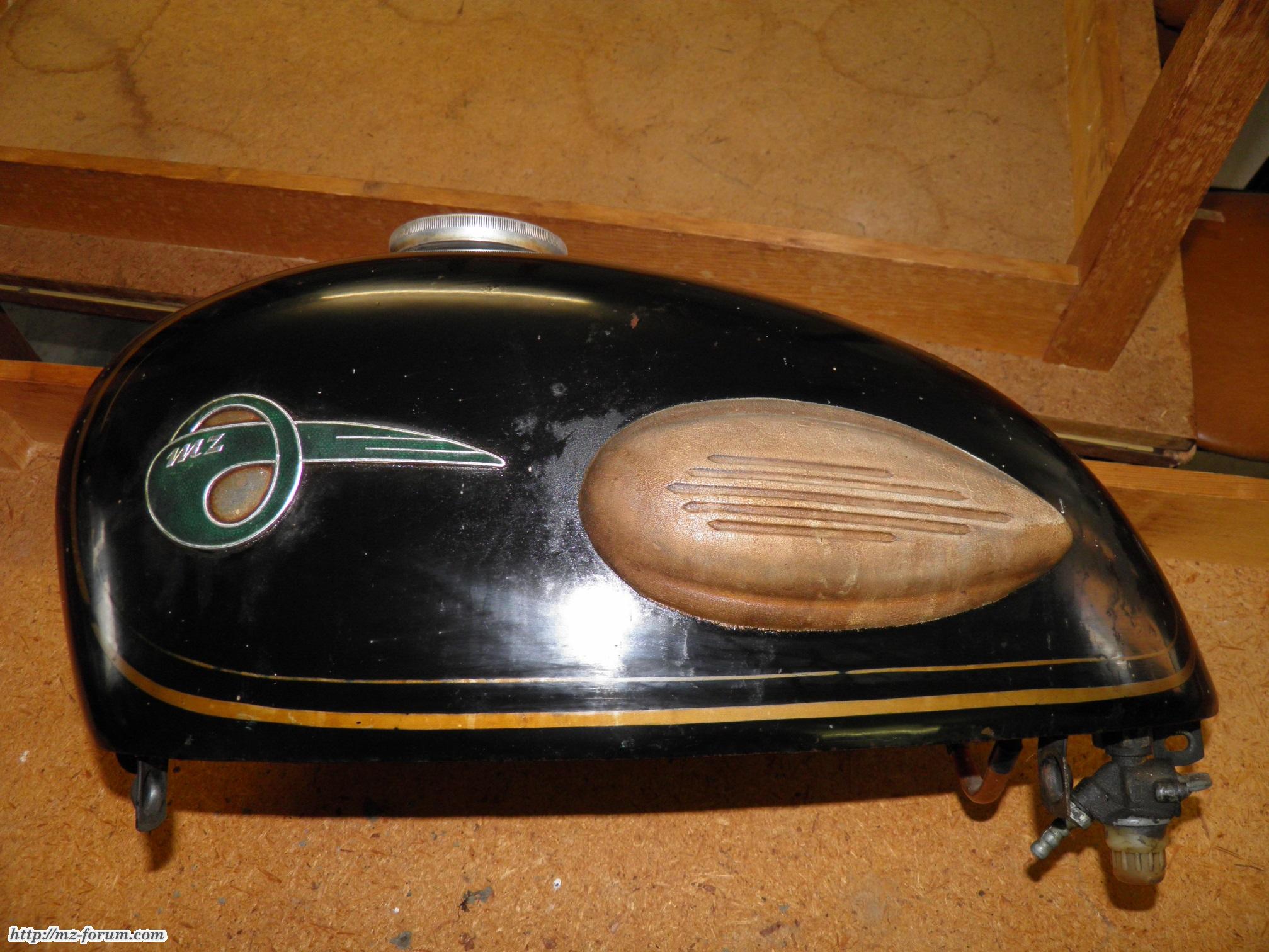

Damit ihr erstmal ein Bild habt :-)
(es folgen weitere)
Ich denke, dass die verbauten schwarzen Felgen orginal sind tony :-)
Die Zierlinien sehen ähnlich aus, ist jetzt aber nicht wirklich "gut erhalten" der Tank :wink:
Danke für die Links Steffen !
