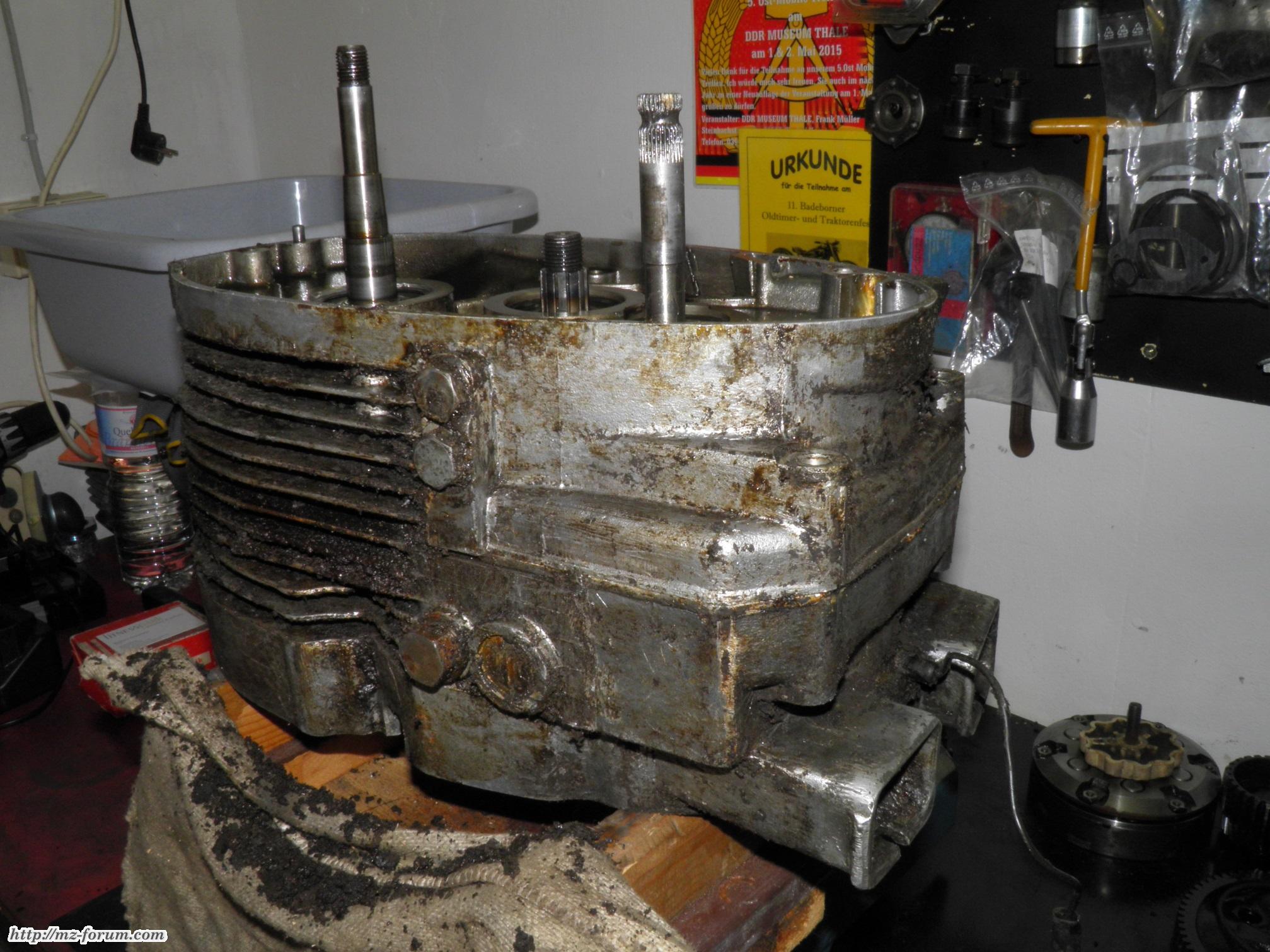

Damit ihr erstmal ein Bild habt :-)
(es folgen weitere)
Ich denke, dass die verbauten schwarzen Felgen orginal sind tony :-)
Die Zierlinien sehen ähnlich aus, ist jetzt aber nicht wirklich "gut erhalten" der Tank :wink:

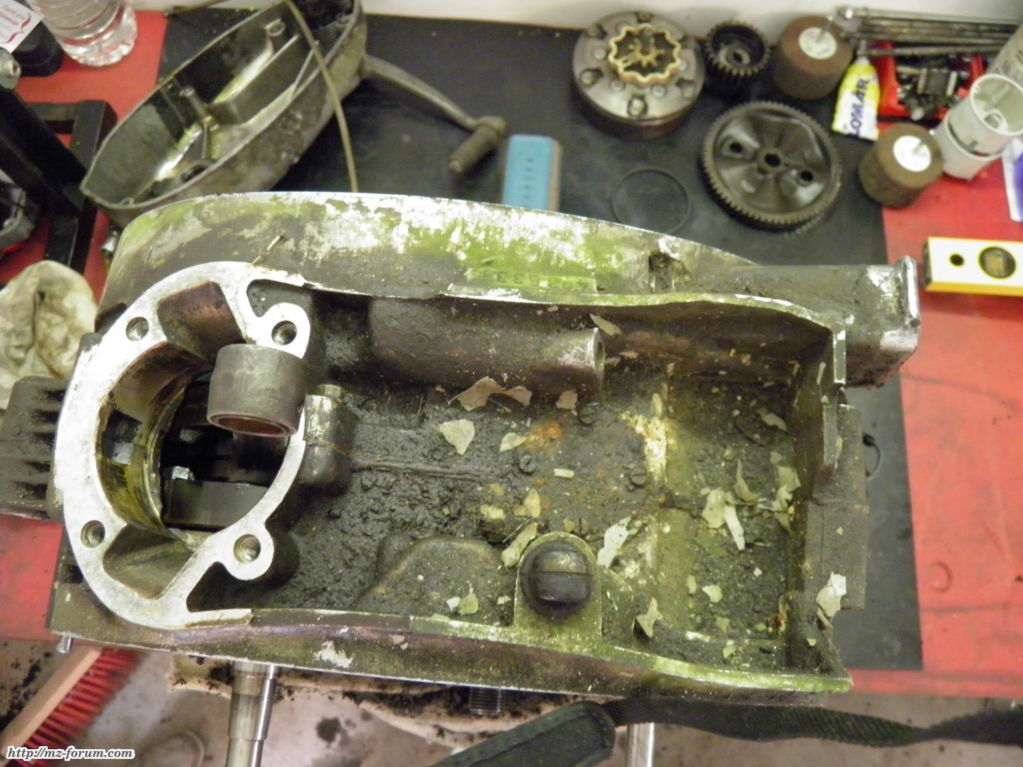

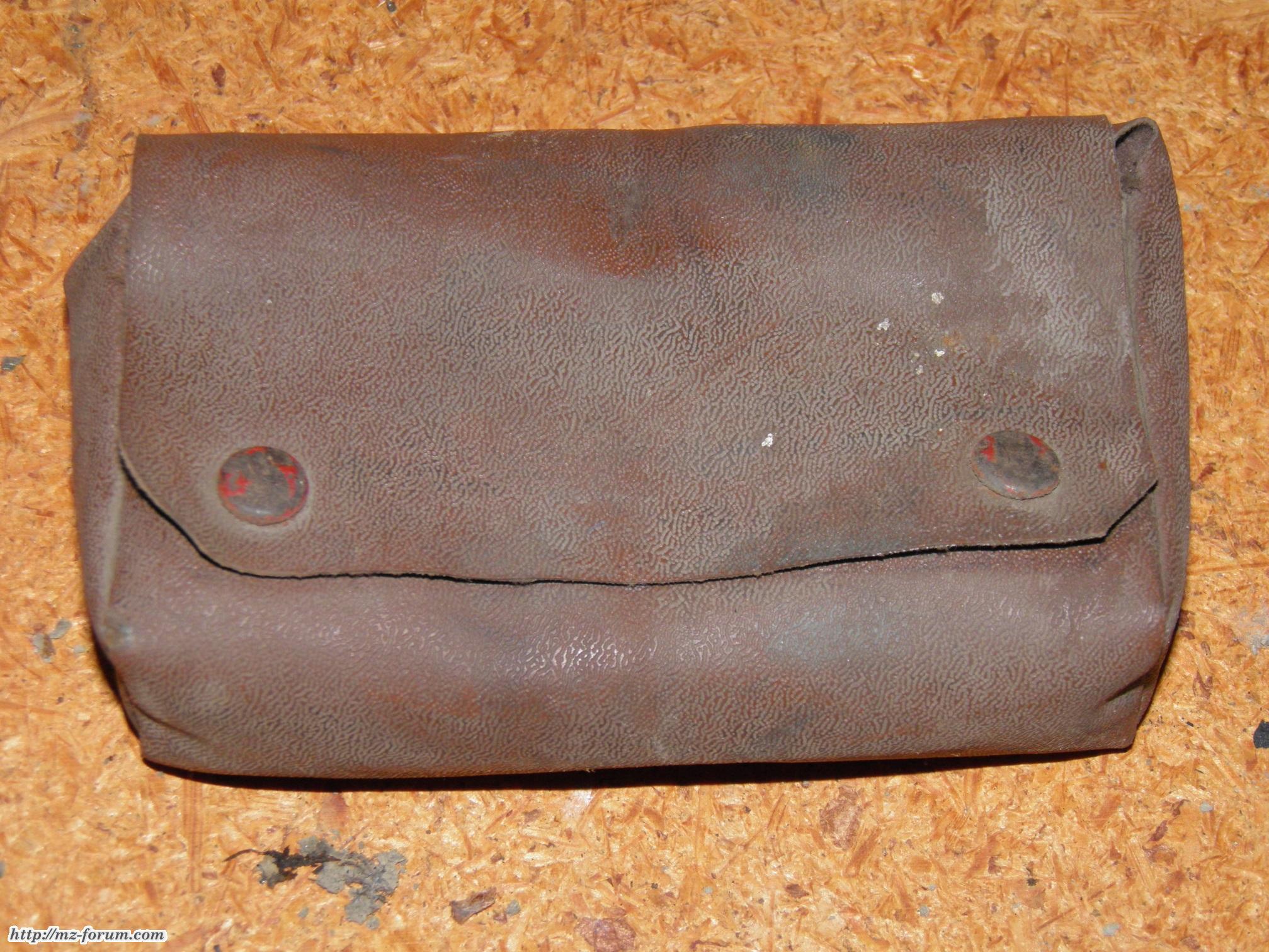

Hier die Bilder :-D
25787257862578525784257832578225781257802577925778257772577625775257742577325772257712577025769257682576725766257652576425763257622576125760257592575825757257562575525754257532575225751
