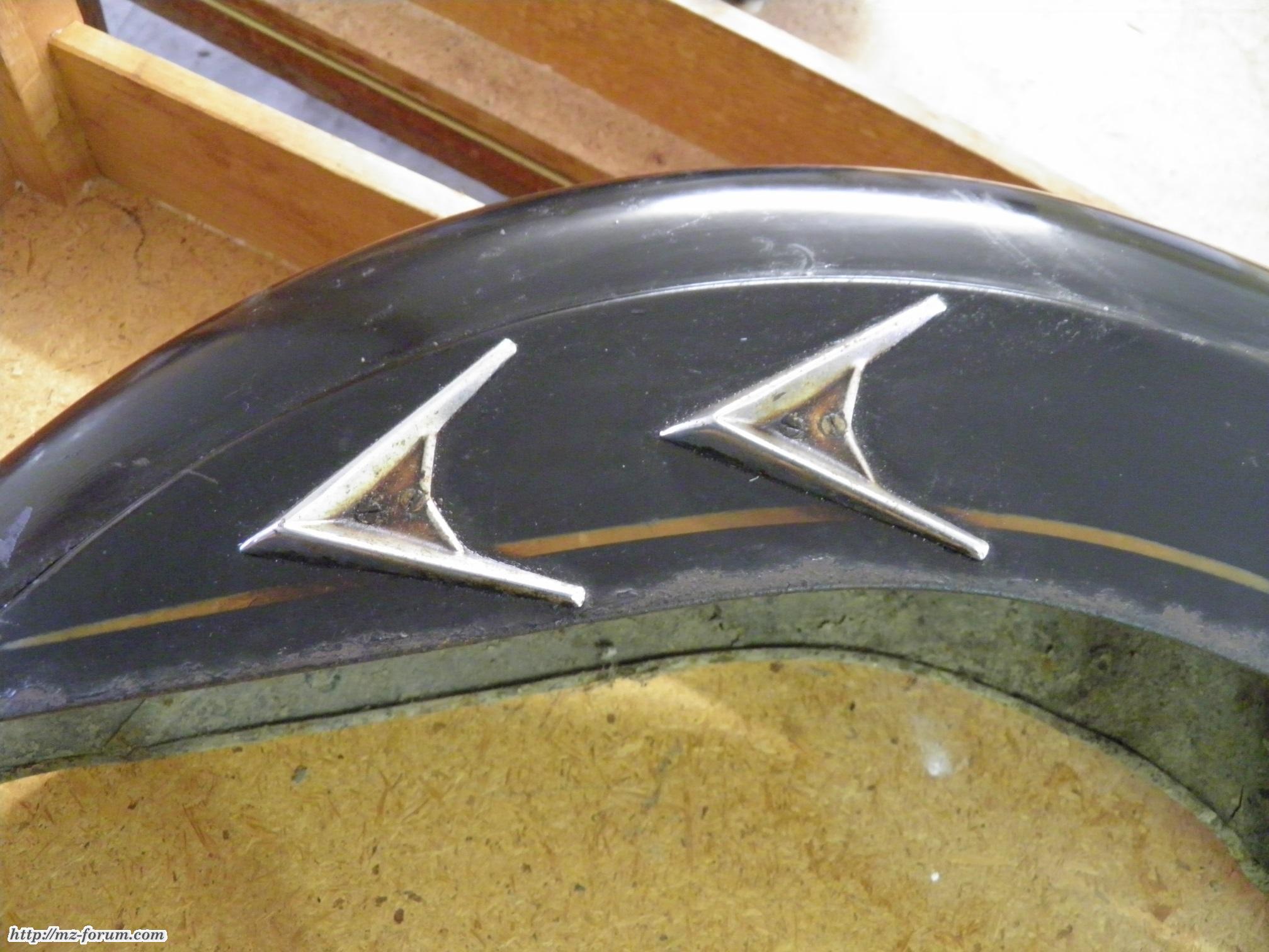

Da alle alten " ES Hasen" hier versammelt sind, hätte ich auch noch ein zwei drei Fragen :-D
Waren die Felgenringe komplett schwarz, oder gab es dort auch Zierlinien ?

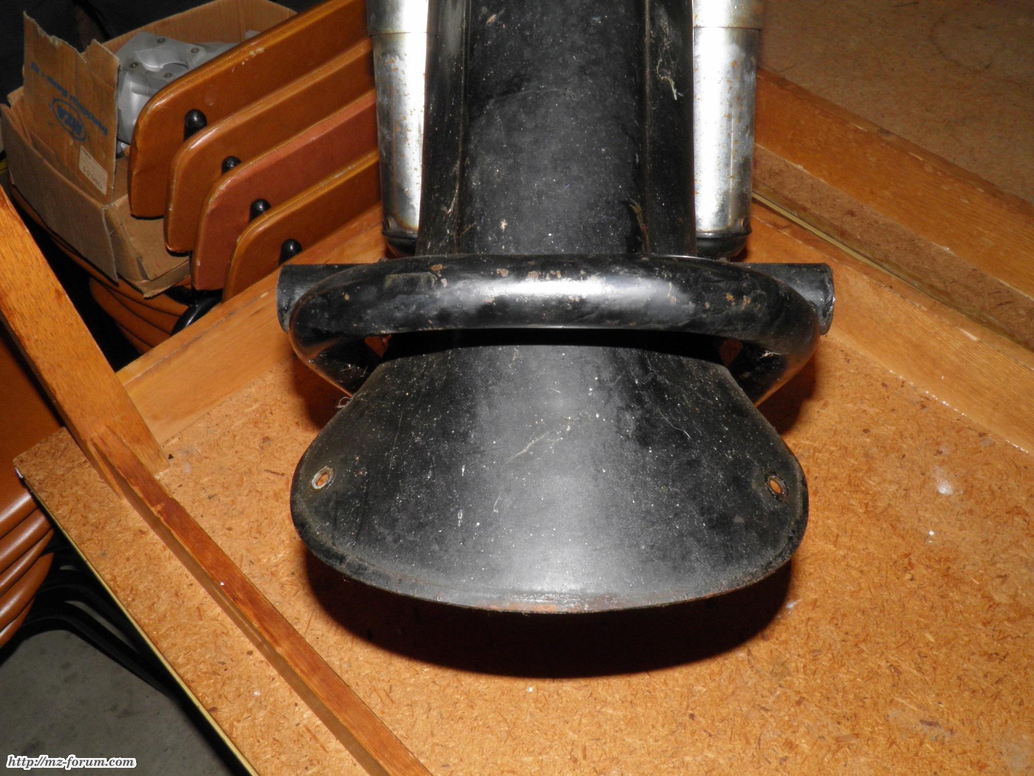

Die Abdeckkappe vom Lenkktopf ist bei mir Zinkfarben, ist das so orginal oder waren diese immer schon in Chrom ?

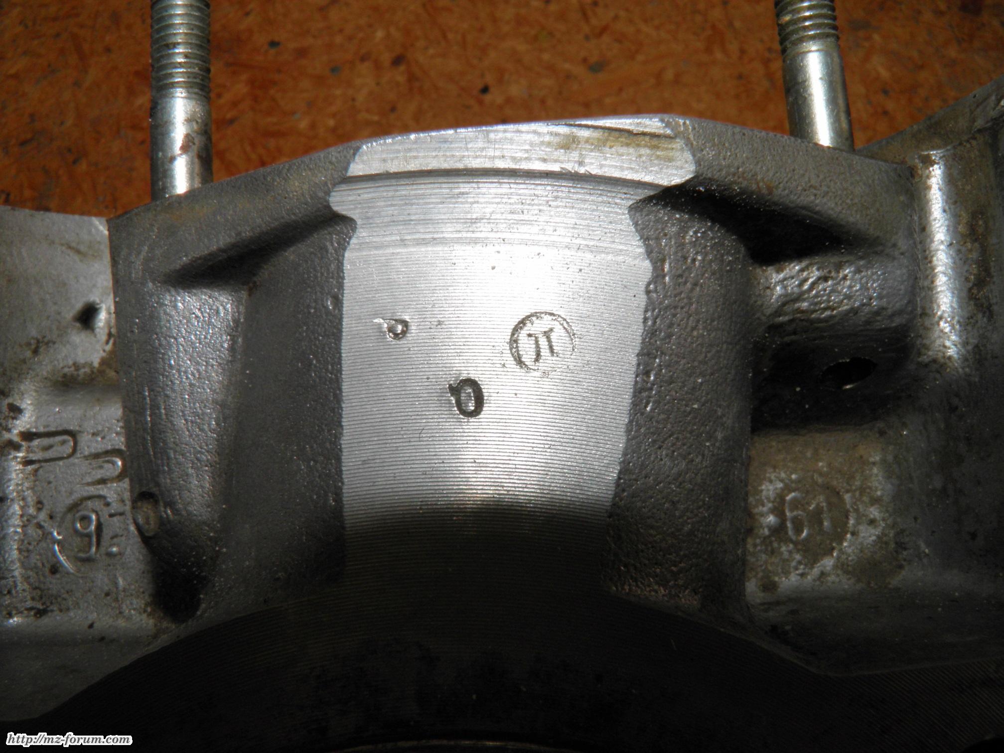

Die ES hat einen Ersatzrahmen ( Garantiefall ) der auch eingetragen ist, nur ist das alte Typenschild noch aufgenietet.
Das Typenschild zum E-Rahmen ist mit dabei und die Nummern passen auch, nur steht oben ES 250 ( Motor ist noch der 175er orginal )
bekomme ich da Probleme bei der Vollabnahme ?
Jens ES hat schon neuen Lack, die Farbe von den Zierlinien sieht aus wie goldmetallic.
Wenn ich mir Originale ansehe ( ja die Farben sind ausgeblichen ) kommt es mir so vor, wie wenn das nicht wirklich golden gewesen sein kann.
Hat da Jemand eine sehr gut erhaltene ES wo man die Goldlinien sieht ?

Deine ES 175 ist laut deiner Angabe von 1961.
Da gab es keine lackierten Stahlfelgen. Es gehören solchen Alufelgen rein:7
Also die runde und nicht die kantige Ausführung.
Deine Druckkappe für den Lenkungsdämpfer gehört verchromt.
Und die originalen Zierlinien schauen nach 50 Jahren so aus:

Steffen Lucke
Erik-rt125/3 hat geschrieben:
Schau mal , Felgen ;D auch wenn der Tony es einfach nicht akzeptiert... :mrgreen: Würde mich interessieren , ob Deine auch original schon schwarz waren . Bisher waren die meisten Maschinen ,
die damit auftauchten , aus Bj. 1961... :ja:

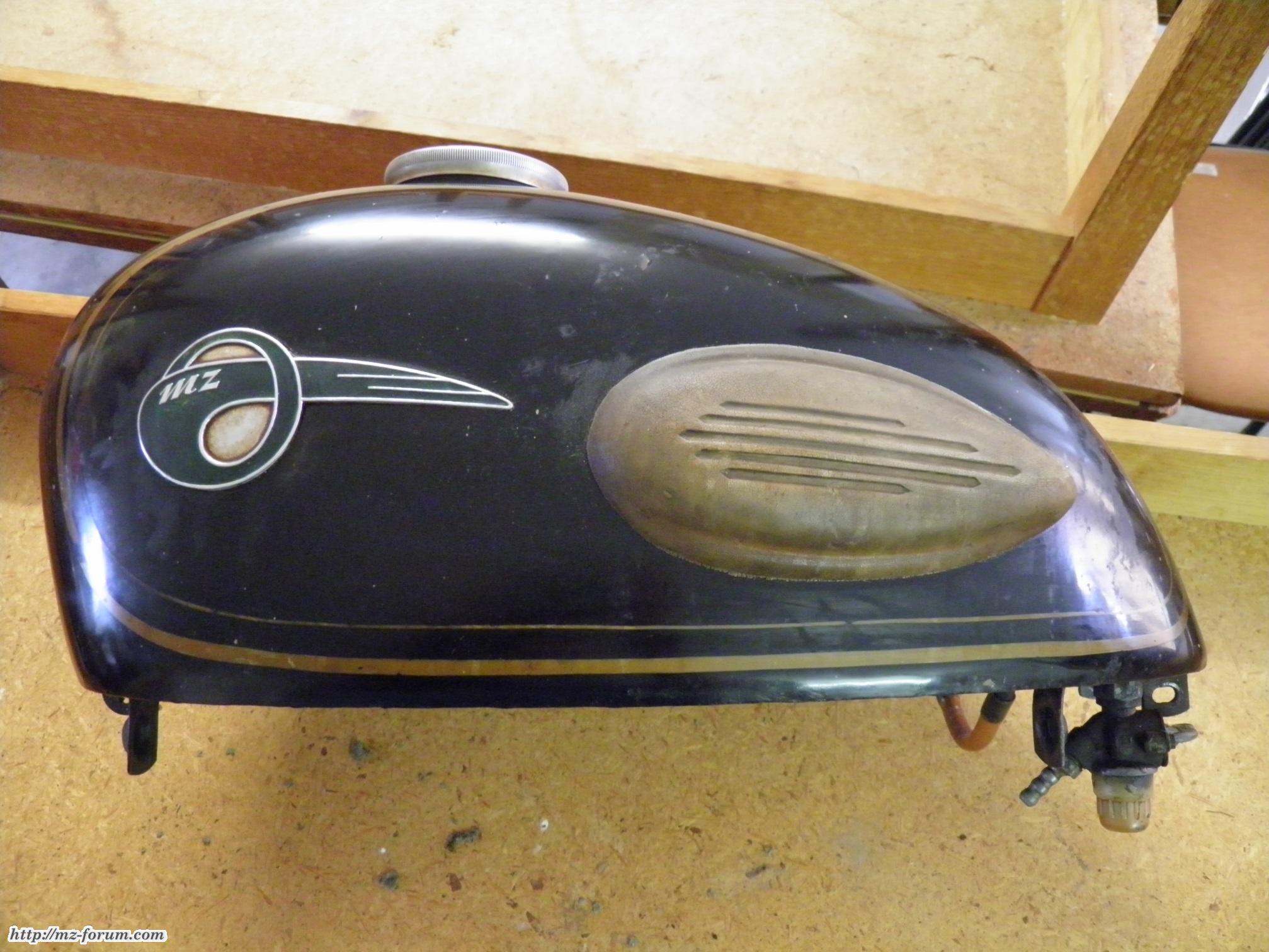

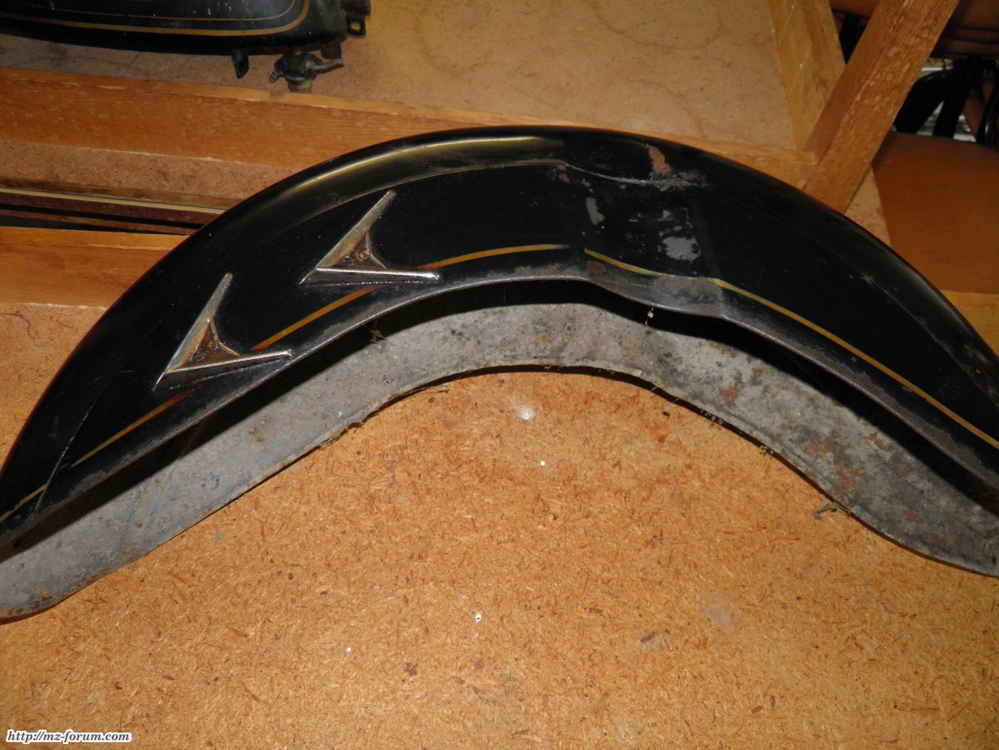

Damit ihr erstmal ein Bild habt :-)
(es folgen weitere)
Ich denke, dass die verbauten schwarzen Felgen orginal sind tony :-)
Die Zierlinien sehen ähnlich aus, ist jetzt aber nicht wirklich "gut erhalten" der Tank :wink:
Danke für die Links Steffen !

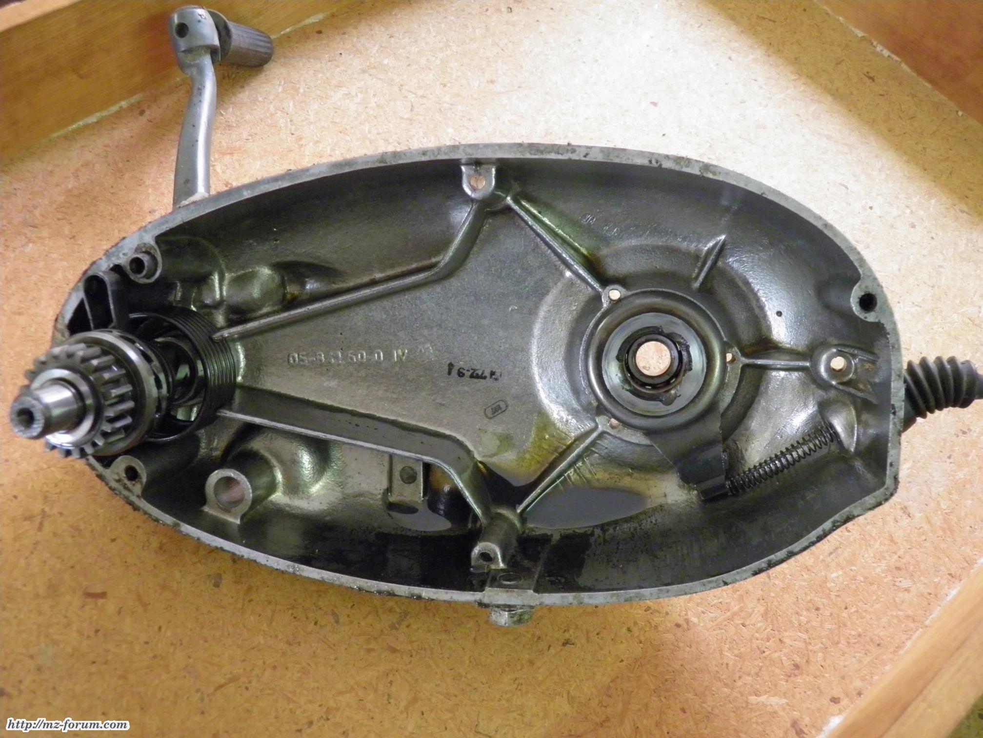

Hier die Bilder :-D
25787257862578525784257832578225781257802577925778257772577625775257742577325772257712577025769257682576725766257652576425763257622576125760257592575825757257562575525754257532575225751
