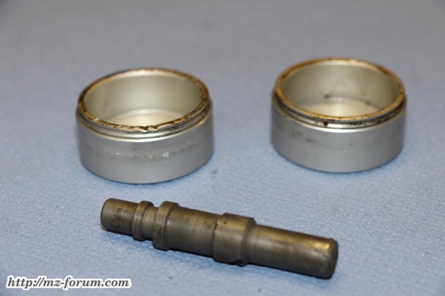

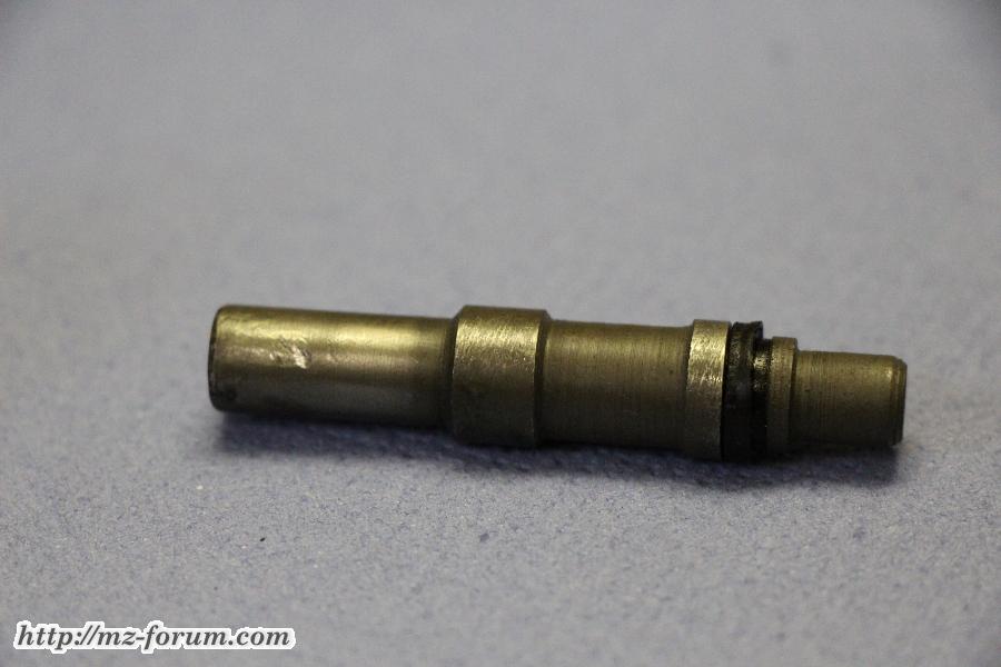

ich will kein neues Thema aufmachen und hänge mich mal hier ran.
Bei meiner ETZ 251 gehen die Bremskolben scheinbar nicht leichtgängig zurück -> Bremse wird warm, Rad dreht mit Widerstand bis zum festgehen. Also einmal reinschauen ins System... Die Bremspumpe lieber auch gleich noch, da ich das Motorrad neu habe und ich nicht weiß, wer das schon was versucht hat...
Die Bremspumpe lies sich gut demontieren. Die Dichtungen waren etwas gequollen. Die Kolbenstange (siehe Bild "Bremse_03) hat allerdings wohl schon einen Eingriff hinter sich. Sollte man diese nochmal verwenden (Bremse war bis zur Demontage dicht)?
24982
Weiter mit dem Kolben vom Ausbau aus der 251... (Bild: Bremse_02.jpg) Ist der Ausbruch oberhalb der Nut von der Staubschutzmanschette schlimm? Nochmal verwenden, oder lieber nicht?
24983
Nun das gleich nochmal mit einer Bremse aus dem Lagerbestand...
Kolbenstange nochmal nehmen? (Bild: Bremse_01.jpg)
24981
Die Bremskolben hat wohl schonmal einer unsanft entfernt... (Bild: Bremnse_02.jpg)
Bekommt man auf diese Wellennut überhaupt noch eine Staubschutzmanschette drauf?
24980
Ich könnte nun aus beiden Sätzen einen machen (jeweils ein Bremskolben ist unbeschädigt). Kann man die Kolben beliebig tauschen?
Hat jemand Erfahrungen mit den angebotenen Nachfertigungskolben wie z.B. Kolben Nachfertigung?
Noch eine Frage zur Technologie: Noch ist die Bremszange nicht getrennt, aber zum Einsetzen der Manschetten wird es wohl besser sein?
Hab ich noch etwas vergessen? Achja, schonmal Danke!

Bei beiden HBK ist die Schaftfläche der Sekundärmanschette beschädigt. Beim zweiten sollte es durch abschleifen reparabel sein, die Dichtungen taugen auch für Untermaß.
Die Druckfläche der Radbremskolben planst du ggf. nach, der Ausbruch hat eher Charakter eines Schönheitsfehlers.
Die Nuten kannst du schlichten. Zwar werden die Kolben an der stelle dadurch korrosionsanfällig, aber das ist egal.
Von bedeutung sind Läsionen der Dichtfläche, hier mußt du nochmal genau prüfen.
Den sattel mußt du zerlegen, zur ordendlichen Säuberung der Zylinder (Kolbennuten!), zur ordentlichen Montage ebenso.
Innere sauberheit ist das A&O, auch vbeim HBZ.
(Am Besten, du kommst mal rum.)
PS. deine Primärmanschette sieht schon ordentlich porös aus.

Hi, ich wollte heute anfangen einen Bremssattel zu überholen. Eine Seite war fest. Die Kolben mit Druckluft ausdrücken klappte ganz gut. Aber dann war ich doch ein wenig verwirrt, überall wo möglich, war Dichtmasse rangeschmiert und an der Stelle wo man den Sattel trennen kann, trat ebenfall Dichtmasse aus. Das macht doch eigentlich von wenig bis keinen Sinn oder?
 Profil

oXenhead hat geschrieben:
wenn die Sattelhälften bis jetzt dicht waren, würde ich sie zusammen lassen. Montage der Kolben mit ATE Bremszylinderpaste, auch die Dichtringe damit etwas einreiben. was da am Kolben klebt, kann ich mir jetzt auch nicht vorstellen.
 Profil

Das was da an den Zylindern klebt, scheint Dichtpaste zu sein. Ebenfalls wurde das Zeug zwischen die beiden Hälften den Bremssattels geschmiert. Zwischen den beiden Häften befindet sich doch eigentlich nur ein kleiner Dichtring und ansonsten liegt da Metall auf Metall.....oder sehe ich das falsch?

Richtig :!: Ohne Dichtmasse :D
