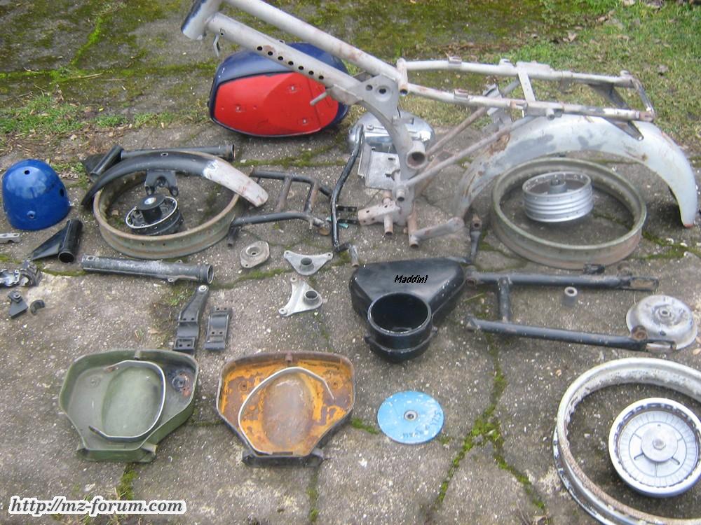

das ergab sich bei mir ganz einfach, nackten rahmen nehmen, tank drauf, vorderen sitz bis zum Tank, das ist position eins, den hinteren mit ganz wenig abstand zum vorderen ist die hintere position. die hinteren laschen sind glaube ich ganz hinten am ende vom rahmen. der umbau ist aber schon gute 8 jahre her...
-- Hinzugefügt: 6/6/2016, 21:54 --
gallery/image.php?album_id=291&image_id=1506
hier sieht man es in etwa wo die halterungen sitzen...
-- Hinzugefügt: 6/6/2016, 21:55 --
bzw hier noch etwas besser...
gallery/image.php?album_id=291&image_id=1490

der vordere Sitz wurde mit entsprechend gedrehten Distanz-Bolzen befestigt. Der Sozius-Sitz musste ebenfalls mit etwas Distanz befestigt werden. Dazu wurde eine Art Silent-Block von ca. 2 cm Höhe selber gebastelt. Ich weise nochmals darauf hin, das es sich bei meiner TS 250/1 um eine Ausführung für die Polizei handelt. Kann also durchaus sein, das es da zur /A einige Abweichungen gibt.
