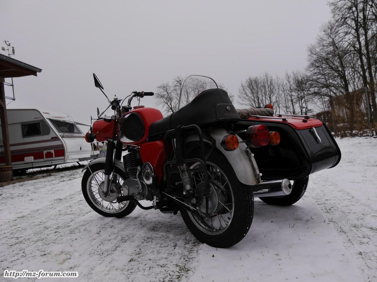

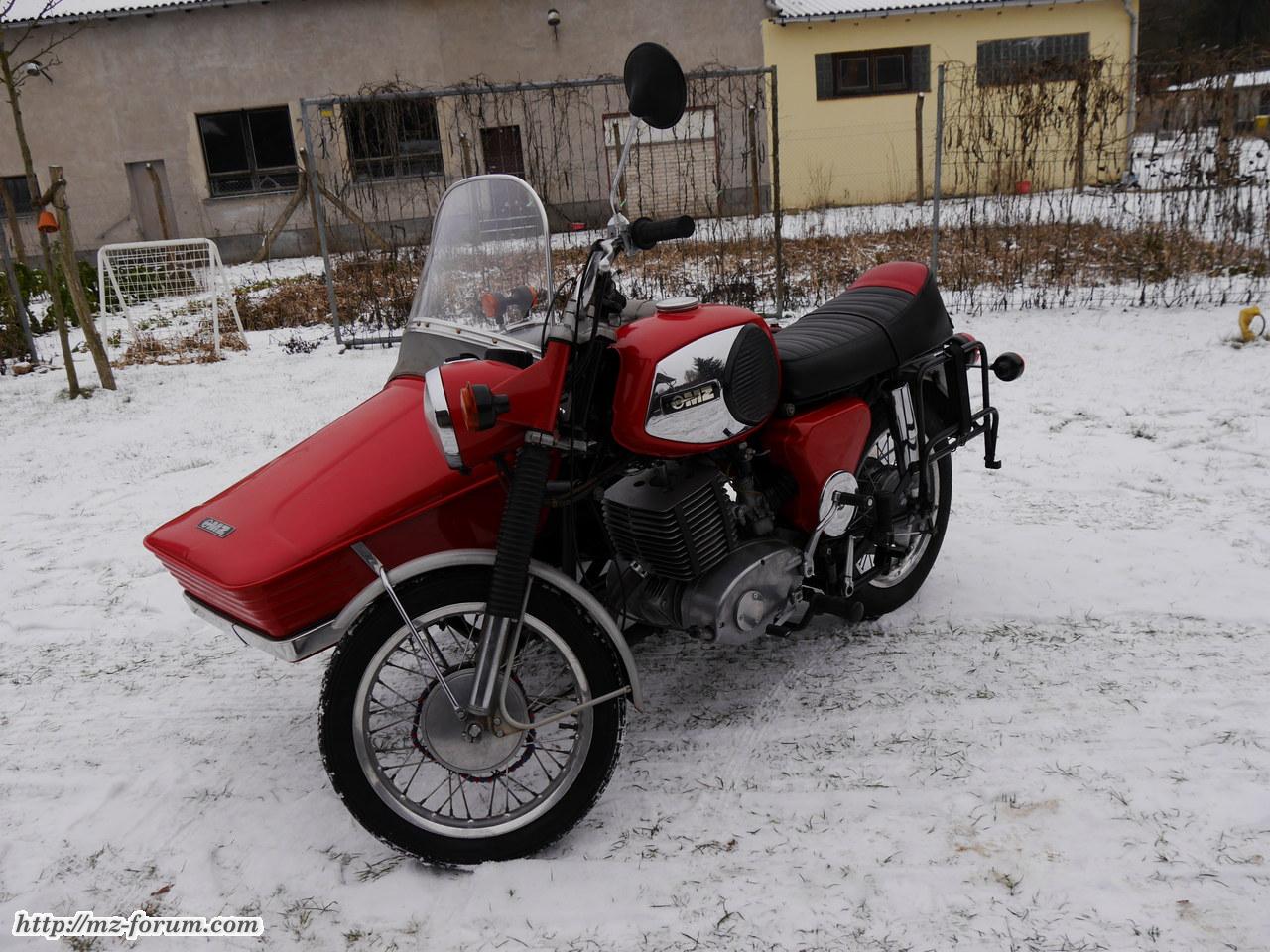

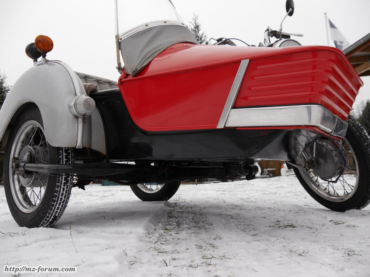

Hallo Leute, heute wie versprochen die ersten Bilder der Neuerwerbung im Rundblick. Habe das Gespann gestern aus dem Norden, Bremer Ecke, abgeholt. Bitter kalt aber Sonnenschein und trocken. :lol: Heute, immer noch kalt, aber Glatteis überall. :? Glück gehabt.
Lasse die Bilder weitestgehend unkommentiert. Motor uns Sitzpolster sind nicht original, der Rest sollte es sein. Gespann wurde so ausgeliefert und ist immer so gelaufen, DDR-Brief mit Eintragung vorhanden. Beiwagen Nr. 36324 dto Bj.76 (logisch), Laufleistung 50179 km, Lack original mit angenehmer Patina (bleibt auch so), kein Rost.
Nun seid ihr dran. Bitte ansagen was nicht Original sein könnte, möchte sie gerne so herrichten können.
Ich bin echt gespannt auf euer(e) Urteil(e) :wink:
Das ist ja mal ein schönes TS/0-Gespann. Viel Spaß damit und halte Sie in Ehren.
Wenn Du Sie so Original lassen möchtest, dann mußt Du wohl mit der 32er Gabel leben. Als es die 35er Gabel noch nicht gab, da mußte es ja auch gehen. Meine Meinung: Lass es so, denn es gibt nicht (mehr) so viele davon. Es gibt da auch Zeitgenossen, die die Existenz des TS/0-Gespanns bisher geleugnet hatten bzw. nicht davon wußten. Die dachten, erst mit der TS/1 gab es den gespanntauglichen Rahmen. Selbst in einigen Büchern steht das falsch drin.
Was nicht original ist:
- Motor ist Dir ja bekannt (da würde ich auch erst mal einen Viergangdeckel zur optischen Anpassung nutzen,
der Fünfgänger ist insofern der bessere (Gespann-)Motor)
- Sitzbankbezug/Polster weißt Du ja auch schon
- Spiegel ist ein DDR-Nachrüstteil, der ovale Lenkerendenspiegel gehört ran
- Hupe ist irgend ein Nachbauteil
- das Anbauschema der Blinker entspricht nicht ganz dem geforderten Zustand (der rechte Maschinenblinker ist noch dran)
Ansonsten macht der Lack den Eindruck, als wenn er schon mal später aufgebessert wurde. Gerade auf dem letzten Bild kommt das Rot der Haube und das Schwarz der Wanne mit der Laufleistung von 50.000 km irgendwie nicht in Einklang. Wäre aber schön, wenn es doch der erste Lack wäre.
Mehr kann ich erst mal nicht finden. Ein wirklich schöner Zustand.

EmmasPapa hat geschrieben:
Meinst Du der rechte Blinker an der Maschine muss noch ab??? Beim durchschalten Lichtkontrolle ging alles perfekt bis auf eben diesen Blinker, ist das ein WInk vom Schutzheiligen der MZ-Fahrer?
Um Spiegel und Hupe werde ich mich kümmern.
Farbe ist meiner Meinung nach original, man sieht in Natura die üblichen Putzspuren, kleine Dellen und Ausbesserungen mit Pinselstrich und Tupfer. Auch der Unterboden ist per Hand teilflächig nachgearbeitet. Das denke ich ist ok im Rahmen der Pflege. Was richtig stark abgeputzt ist sind die Kotflügel der Maschine, da kommt schon die Grundierung durch. Der DDR Lack war nicht so sehr hart und war schnell durchgeputzt, bei den Simsons ging das, bei Putzwütigen, noch schneller. Vielleicht hat der Beiwagen eine bessere Ausgangsqualität im Lack. Kann mir vorstellen dass der vom Hersteller komplett anbaufertig geliefert wurde und von MZ Lackmäßig nicht weiter angefasst wurde. Ich muss da einfach auch den überlieferten Aussagen der Vorbesitzer vertrauen.
