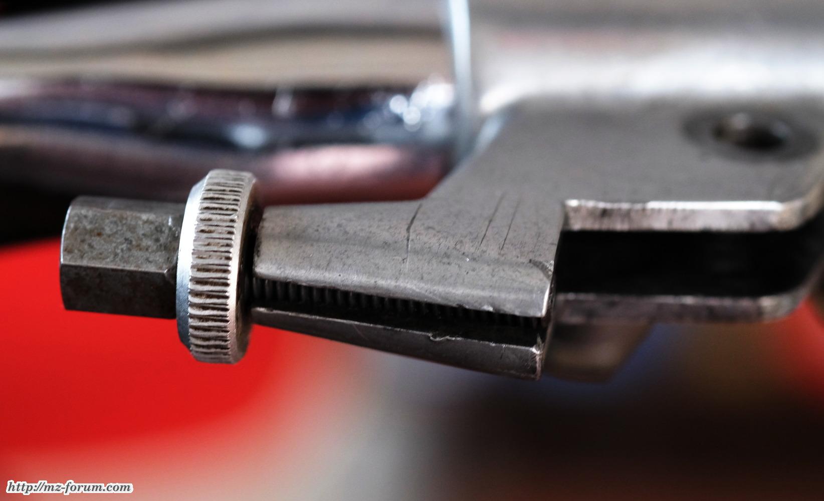

Vorsicht!
Es ist noch nicht klar welche Armaturen am Lenker hängen.
Mit oder ohne Stellschraube?
Falls mit Stellschraube, dann kann es sein, das der Hub des Bowdenzugs zu kurz ist.
...........Bild.............

Danke für Eure Hinweise. Am Handhebel ist eine Stellschraube mit (Konter-) Rändelmutter, so wie ich es an meiner Simson S50 kannte. Dass es eine "Männerkupplung" ist, hatte ich schon gelesen, aber soo schwergängig/hakelig sollte es dann doch nicht sein. Auf alle Fälle werde ich es zunächst mit Schmieren versuchen, mir wurde ein Teflonspray (Fin Super, Interflon) empfohlen.

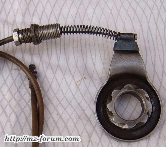

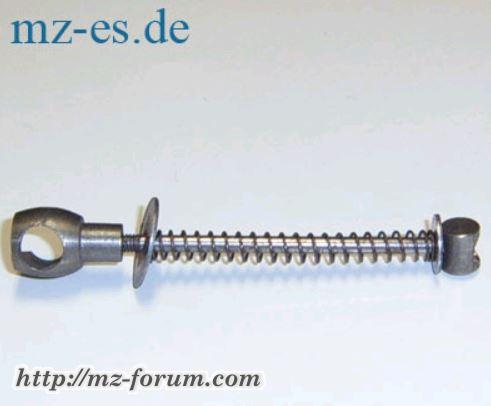

Das Problem kann auch die Druckfeder auf dem Zug bzw. unter dem Deckel sein. Züge mit der Stellschraube unten haben eine lange Druckfeder über dem Zug, die neuere Variante mit der Stellschraube am Gelenkstück oben brauchen dagegen kürzere Federn. Baut man jetzt die alte Feder in das neue System ein zieht man die Kupplung nur noch mit zwei Händen!

b-sky-flyer hat geschrieben:
Druckfeder auf/über dem Zug
Das ist die Feder (Pos. -23- im Bild), die im Kupplungsdeckel zwischen der Stellschraube -20- und dem Ausrückhebel sitzt. Sie wird auf den Zug -19- geschoben, so ähnlich wie beim Kugelschreiber die Feder auf die Mine geschoben wird. Das Bild zeigt übrigens die alte Variante.

Für die Schwergängigkeit können am Kupplungsbowdenzug auch unnötige Verlege-Schleifen sein:
Wenn ich in deinem Bild sehe, wie weit der Bowdenzug am Vorderrad nach vorn "kurvt", kann ich mir nicht vorstellen, dass er die richtige Länge hat bzw. richtig verlegt ist. Bei meiner /2 hatte ich solche eine, eigentlich nur kleine, zusätzliche Kurve in der Lampe selber, die Kupplung war kaum zu betätigen.
