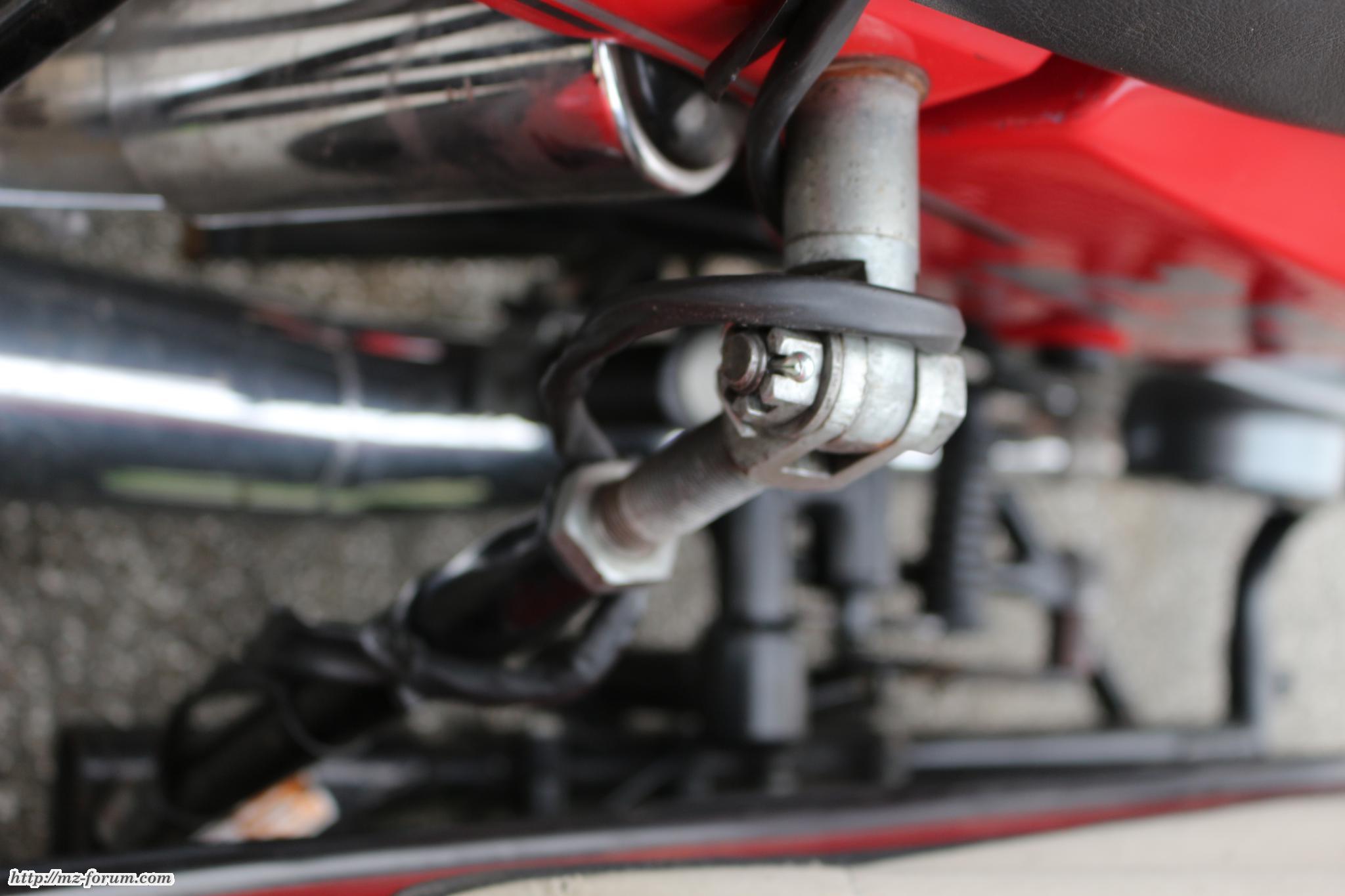

Beitragvon Emmely » 19. Juli 2017 21:01

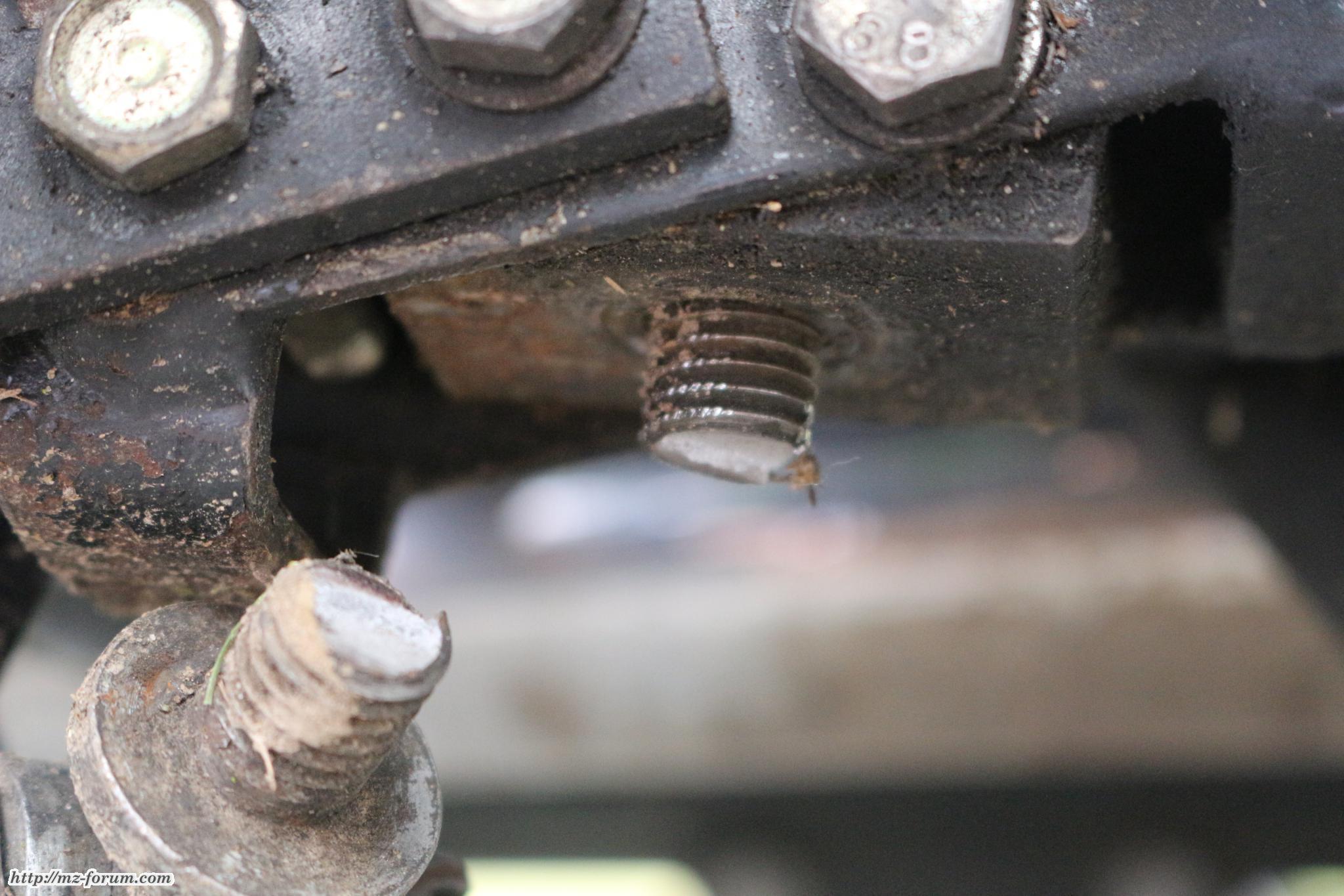

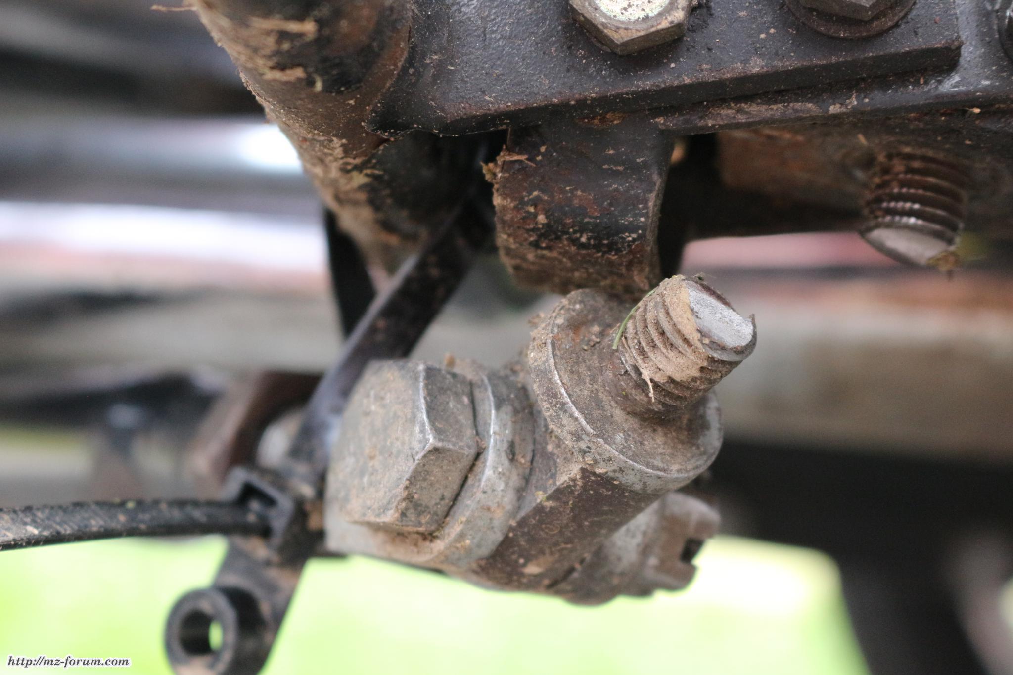

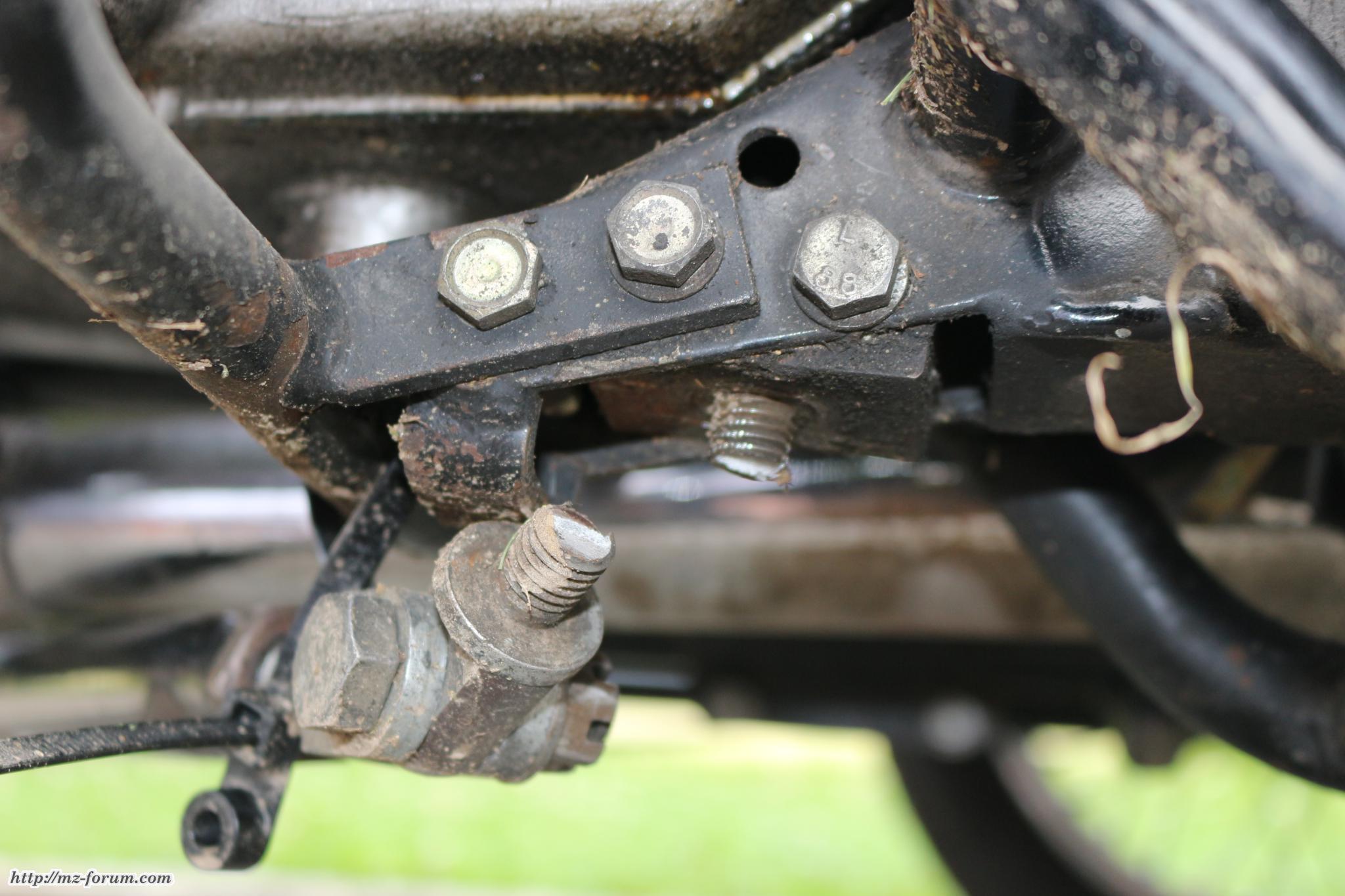

Ja die Maschine ist ein Nachwende Modell. Ich habe weder an dem Motorrad noch in den Papieren etwas entdeckt das auf Werksgespann schließen lässt.
Bilder von den Anschluss habe ich nun auch gemacht.
28941289402893928937289382894328942
Ich habe da nun noch nicht viel Ahnung von Gespannanschlüssen und bin mir gar nicht sicher ob das so richtig umgesetzt wurde.

Beitragvon Klaus P. » 19. Juli 2017 21:32
Der abgebrochene Stummel in Bild 1 - 3 wozu dient der ?
In deiner Galerie Bild 1058 ist der so nicht zu erkennen.
Beiträge: 12176
Re: Gespann kaputt
Beitragvon Gespannklausi » 19. Juli 2017 22:05
Servus,

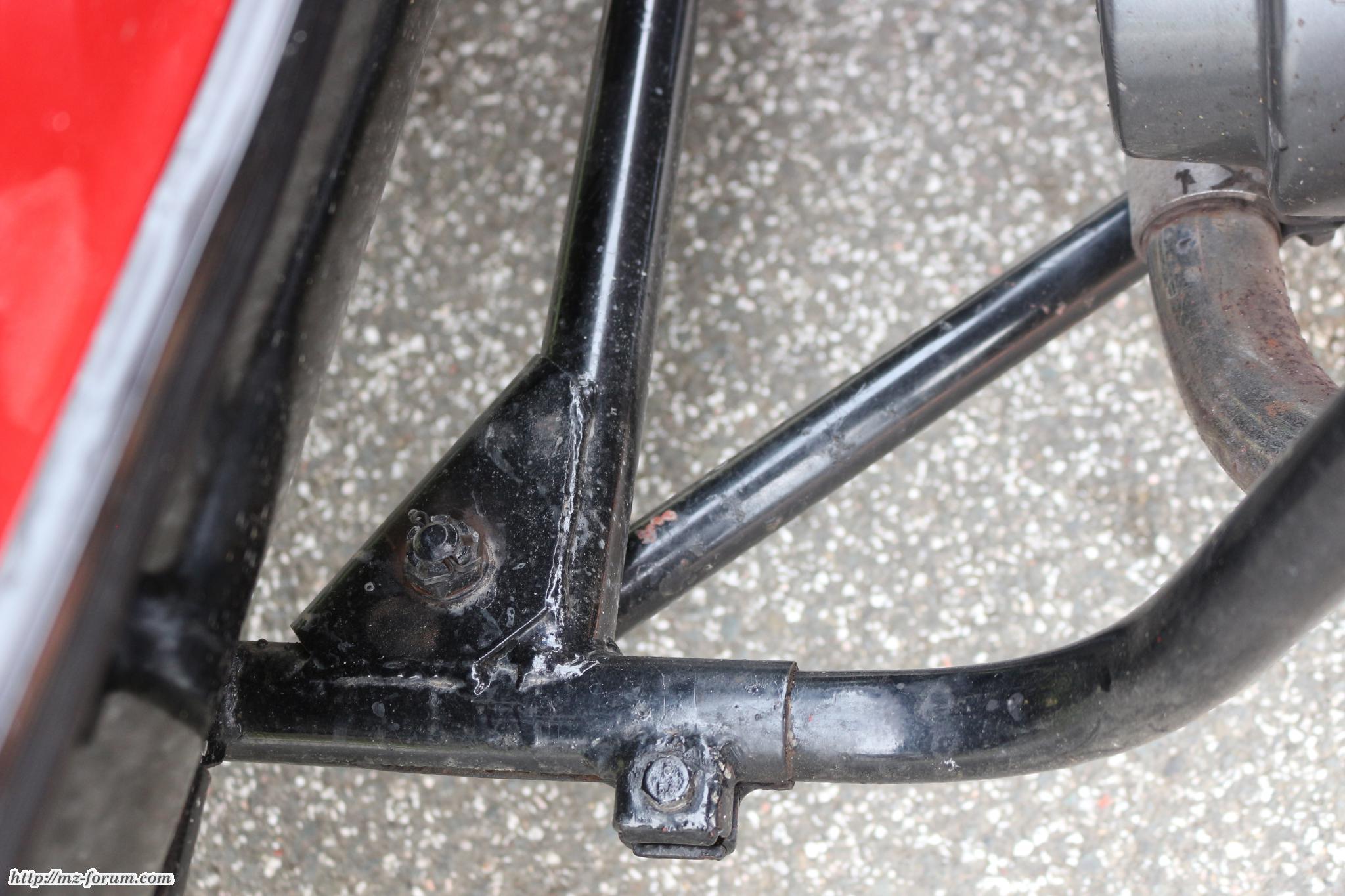

der Stummel gehört zu der Strebe, die in Bild 4 Diagonal unter dem Motor zum Seitenwagen geht. Der "4" Anschluss. Ich so einen an meiner, ETZ mit Originalem Seitenwagen. Von Motek, hier bei und in der Nähe, Röttenbach. Dachte auch erst, das wäre von da, aber, seine Flachbolzen Anschlüsse sehen ganz anders aus! Besser!

Beitragvon Klaus P. » 19. Juli 2017 22:14
Das habe ich auch erst gedacht.
Die Scheibe gleich an der Gabel ist aber an der Strebe auf dem Bild 1058 nicht zu sehen
und warum hat er uns noch nicht gesagt, wenn sie abgebrochen ist ?
Oha, hat er doch gemacht.
Ich hatte Bolzen gelesen und nicht Strebe o. Gabelanschluß,
dazu noch seine Beschreibung in dem anderen Fred, da hat sich schon die Bescherung angekündigt.
Der vrdere obere Anschluß ist auch eine Katastrophe, der Flachanschluß hat plan anzuliegen um einem Biegemoment zu entgehen,
der Kerndurchmesser des Gewindebolzens und die Kerbwirkung wird bei der Hebelbelastung auch reagieren.

Beitragvon MichaelM » 20. Juli 2017 06:10
Wenn ich die Bilder sehe graust es mir.
Die Katastrophe hat sich angekündigt und hätte durchaus schlimmer ausfallen können.
Es wurde ja schon einiges geschrieben.
Für mich ist das eine abenteuerliche Konstruktion.
Die Flachbolzen sind verheerend angeschraubt. Die MÜSSEN zwingend plan angeschraubt sein. Vom Gewinde darf nichts zu sehen sein.
Das ist der Grund warum der Anschlusspunkt 2( wird bei MZ-Gespannen fälschlicherweise als Anschlusspunkt 4 bezeichnet)
abgebrochen ist.
Das selbe wird mit Anschlusspunkt 4(der unter dem Tank) auch passieren, wenn er so bleibt.
Jedoch würde ich persönlich diesen nicht weiter verwenden. Lieber einen neuen beschaffen und den dann richtig anbringen.
Der Anschlusspunkt 3(der an dem Punkt angeschlagen ist, wo sonst der Anschlusspunkt 5 ist), an der oberen Stoßdämpferaufnahme, zeigt wie es auszusehen hat.

Beitragvon Emmely » 20. Juli 2017 09:29
Ich habe erst einmal eine ausführliche Mail mit allen Bildern an Jochen Brett gesendet und bin mal gespannt was er davon hält.
Wenn ein Umbau notwendig ist werde ich das auch machen. Es soll ja vernünftig sein.
Naja mal sehen was bei rum kommt.

Beitragvon flotter 3er » 20. Juli 2017 09:48
MichaelM hat geschrieben: Die Flachbolzen sind verheerend angeschraubt. Die MÜSSEN zwingend plan angeschraubt sein. Vom Gewinde darf nichts zu sehen sein.
abgebrochen ist.
Dem kann ich mich nur anschliessen. Das Gewinde ist, so wie es verbaut wurde quasi zur "Sollbruchstelle" geworden. Normal hätte das Teil so nicht durch den Tüv kommen dürfen!

Beitragvon Klaus P. » 21. Juli 2017 09:08
Eben noch mal deine Bilder angesehen,
jetzt erst habe ich das richtig realisiert, wie der Anschluß unten abgerissen ist.
Ich habe den Zusammenhang nicht verstanden, weil ich mir so eine Konstruktion einfach nicht vorstellen konnte.
Zum Überbrücken brauchst du keine Gewindeplatte, da genügt eine entsprechende Scheibe.
ABER eine große Gefahr besteht auch, dass dir die Nase des Fußrastenträgers abbrechen kann,
der ist für diese Krafteinleitung nicht ausgelegt.
Und die sind schon bei Soziusbetrieb abgebrochen, weil schlecht geschweißt oder wegen Rostfraß,

Beitragvon Emmely » 21. Juli 2017 11:30
g-spann hat geschrieben:...wenn man es denn unbedingt wieder mit diesem Flachbolzen an der Fußrastenaufnahme versuchen will, wäre eine Langmutter zum Kontern (und gleichzeitigen Abstützen) einen Versuch wert...was Gescheiteres, was man an dieser Art 4. Anschluss preisgünstig verbessern könnte, fällt mir nicht ein...
Nee dann mache ich es richtig. Ich habe eine Rückmeldung von Jochen Brett bekommen und er bat mich darum ihn entsprechenden Maße zuzusenden. An sich meinte er das der Anbau, bis auf die Tatsache das die Bolzen an der Maschine zu lang sind, gar nicht so verkehrt gemacht ist.
Ich kann den Flachbolzen unten leider nicht weiter rein schrauben da ich dann am Auspuff nicht vorbei komme. Somit werde ich entweder einen Flachbolzen bestellen der verstäkt ist und dessen Gewinder weiter hinten beginnt oder eine passende Hülse in der entsprechenden Länge.
Für die zweite Rahmenverschraubung werde ich einen neuen Flachbolzen in etwas kürzerer Ausführung bestellen.
Dieser Plan gilt aber nur wenn ich aus der Zeitschrift keine bessere Information bekomme.
Ich hatte auch überlet ob man den Anschluss oben am Rahmen als Kugel ausbaut und die Verbindung entsprechend umbaut. Aber vieleicht ist das aber wieder keine gute Idee.
Lg Emmely
-- Hinzugefügt: 21. Juli 2017 12:32 --
So wie ich das gesehen habe ist die ganze Konstruktion gar nicht direkt an der Fußrastenaufnahme sondern an einem massiven Block der dazwischen geschraubt wird, befestigt.
Dieses Teil habe ich bei MZ-B auch gesehen. Aber leider haben sie keinen passenden Flachbolzen in den Maßen M16x1,5.
Lg Emmely

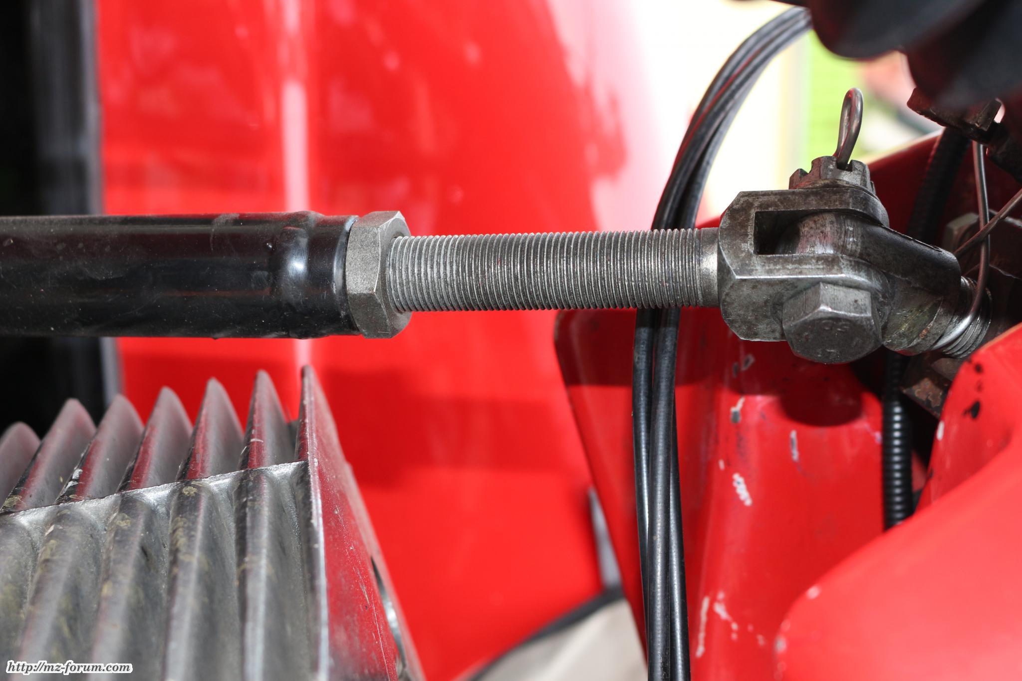

Beitragvon Etzitus » 23. Juli 2017 15:39
Zugegeben etwas OT, aber zur Erhellung mal was zu dem angesprochenen vierten Anschluß beim orschinolen Super-Elastik mit Dreipunktanschluss: den habe ich vor Jahren vom Didt erworben, jetzt seit rund 20000 km verbaut und bin damit sehr zufrieden.
Wie zu erkennen, handelt es sich um eine verstellbare Gewindestrebe - das Gewinde ist mit einer fettgefüllten und mit O-Ringen abgedichteten Plasteröhre abgedeckt - , die mit Gabel und Flachbolzen mittels Kronenmutter an 10mm starken Platten verschraubt ist. Die Platte am Seitenwagenrahmen ersetzt die Brieden des Schwanenhalsanschlusses, die dreieckige Platte zum Moppedrahmen hin ist an den Fußrastenträger angeschweißt. Gibts beim Kauf vom Didt im Austausch.
Das ganze ist mittels der Gewindestrebe spannungsfrei einzustellen, versteift die ganze Fuhre erheblich und verbessert m.E. das Fahrverhalten enorm, weil sich die Vorspur wie beim etwas labilen Schwanenhals nicht veränden kann. Bis jetzt kein Verzug oder Riß und ich fahre damit nicht zimperlich.
Schöne Jrüße

Beitragvon Emmely » 24. Juli 2017 11:45
Das sieht nicht ganz so aus wie das was bei mir verbaut ist aber kommt dem sehr nahe.
Ich habe mir am Wochenende nochmals gedanken darum gemacht und denke schon das die Anschlüsse an der Maschine an der richtigen Stelle sind aber nicht in einer praktikablen Ausführungsqualität (zumindest nicht für meine Nutzung wie man sieht)
Die defekten Teile habe ich gestern ausgebaut und in einem Päckchen mit Schreiben an Jochen Brett gesendet.
Was mir besonders nicht gefallen hat ist das der Bolzen am Fußrastenträger dünner als der am Rahmen unter dem Tank ist,. Wenn dann noch dazu kommt dass das Gewinde am Bolzen frei liegt (somit de Bolzen nicht anliegt) geht da schon mal was in die Brüche.
Mal sehen was Jochen Brett dazu meint und wie wir weiter vorgehen wollen. Und vor allem wie hoch die Kosten sind.

nun mal ein Update......
Ich hatte mir bei Bret die Teile bestellt und vor zwei Tagen sind sie dann endlich gekommen. Da der Abstand zwischen Bolzen und Platte etwas weiter war und dadurch die Bolzen nicht ganz an lagen hatte ich bei dem vorderen Bolzen an sowas wie eine Hülse gedacht.
Nach telefonischer Rücksprache mit Jochen Bret haben wir uns dann darauf geeinigt doch alle Bolzen neu zu machen und dieses mal in der richtigen Länge, so das die Bolzen ganz anliegen.
Naja... vor zeit Tagen sind die Teile gekommen und gestern hatte ich sie dann endlich eingebaut. Dann wieder alles eingestellt (das hatte schon wieder fast ein Tag gedauert). Trotz Anleitung habe ich da immer wieder meine Probleme damit aber die erste testfahrt ergab das sie wunderbar eingestellt ist. Sie zieht weder in die eine noch in die andere Richtung und kommt nur hoch wenn ich es darauf anlege und dann ist sie wunderbar kontrollierbar.
Damit bin ich zufrieden.... ich hoffe nur das die Teile lange halten und nicht wieder abreissen.
Für den Fall das das passieren sollte habe ich mir schon eine Idee zurecht gelegt.
In einem vorherigen Beitrag dieses Threads wurde ich auf ein Artikel des Gespannzeitschrift aufmerksam gemacht. Diesen habe ich mir besorgt und er war/ist sehr interessant.
Der BW wurde mit einem Unterzug der vom vorderen Rahmen unterm Motor zur Fußraste geht befestigt. Hierbei kann dann auf die originale Halterung zurück gegriffen werden. Leider gibt es die Firma die diesen Umbau gemacht hatte nicht mehr und ich komme an den Unterzug nicht mehr ran.
Ich will mal schauen ob mal irgenwie an die technischen Daten des Unterzuges kommt. Einen Karroserieschweisser habe ich an der Hand und wenn die Bolzen abreissen sollten wird ein Unterzug gebaut und dann baue ich den BW so an wie in der Zeitschrift beschrieben. Dann ist die gnaze Einstellerei des BW nicht mehr so dramatisch da dann die Anleitungen die ich habe auch wieder passen.
Aber soweit ist es nicht denn die Fuhre rennt wie Hulle.
