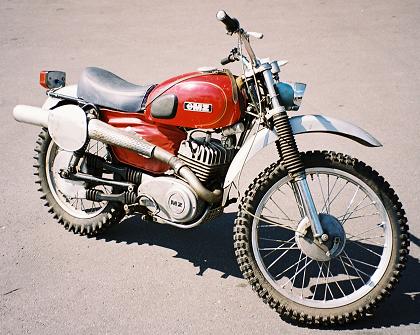

habe ich gerade durch Zufall entdeckt, vielleicht ist das ja die originale Tachobefestigung?
Fuhrpark: MZ GE 250 E
 Betreff des Beitrags: Re: Tacho ETS-G und GS 360/380?
BeitragVerfasst: 13. Oktober 2017 14:48
Beiträge: 1074
Wohnort: mv
ja, genau.
Fuhrpark: MZ ETS/G 1967
MZ ETS/G 1970
BeitragVerfasst: 13. Oktober 2017 21:52
Beiträge: 17291
NielsJ hat geschrieben:
Ja, ist sie.

Hat jemand von zufällig noch solch ein Distanzstück für den Tachoantrieb wie hier weiter oben gezeigt?
Die restliche Teile habe ich. Und wenn nicht, kann mir jemand von euch solch ein Distanzstück drehen?
Hätte vieleicht jemand ein Bild oder einen Tipp , wie der Tank bei diesem roten Modell befeststigt wird?
