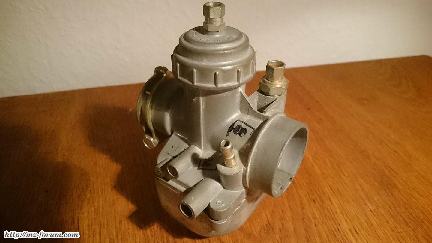

Hallo Forengemeinde,
ich habe mir (vielleicht etwas voreilig) einen BVF 24N2-2 in schönem Zustand gekauft, da ich dachte dass ich den verwenden kann.
Jetzt habe ich den Neuber-Müller zu Rate gezogen und festgestellt, dass es da Probleme geben könnte.
29299
Neben der abweichenden Düsenbestückung habe ich gesehen, dass
- die Länge des Steigrohrs für das Startgemisch zu kurz ist und
- die höhe des Drosselschieberausschnitts zu groß ist (ist damit der halbkreisförmige Ausschnitt des Gasschiebers gemeint?)
Bedeutet das, dass er für die TS ungeeignet ist bzw. das Schieber getauscht werden müsste und man irgendwie das Steigrohr austauschen müsste?
Letzteres ist vermutlich eingepresst und als Ersatzteil nicht verfügbar oder?
Vielen Dank für eure Hilfe.

arnold hat geschrieben:
Das spielt in der Praxis keine Rolle.
Der Ausschnitt des 24 N 2-1 (TS 150 / > 03/1983 1984) und des 24 N 2-2 (ETZ 150) ist identisch.

Mit Steigrohr ist doch sicherlich die Leerlaufdüse gemeint.
Wenn auch der Schieber gleich ist, kann ich doch komplett auf N2-1 umrüsten oder?
Wo liegen denn dann aber die Unterschiede zwischen
den Vergaseroberteilen Nr. 1 und Nr. 2?
Das steht ja schließlich auch die Information, dass beide für den EM 150 geeignet sind, aber nur der erste für den MM150. Die Teilenummern weichen auch voneinander ab. Ich bin verwirrt.
Nein, das Steigrohr ist das Mischrohr (-3-) am Vergaseroberteil für den Chocke.
Ja, klar.
Der Unterschied liegt am Steigrohr, das in das Oberteil eingedrückt ist.

Und das kann ich nicht tauschen oder? Macht sich das bemerkbar?

das Steigrohr brauchst du nur beim Starten für den Startvergaser. Sobald der geschlossen ist, ist es egal.
Probiers doch einfach aus
