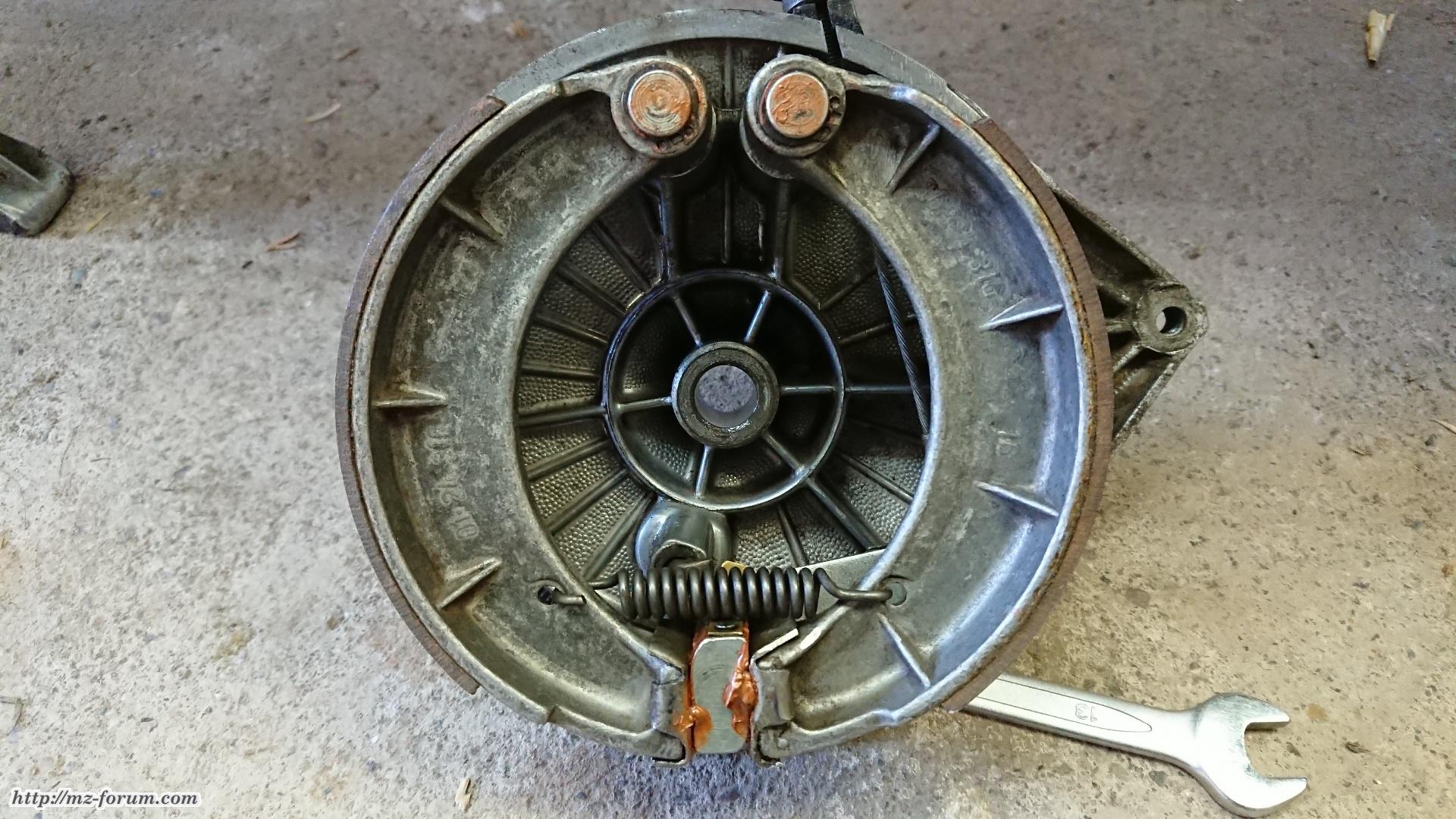

-- Hinzugefügt: 25. April 2018 13:33 --
Auf diesem Bild, das ich gerade da habe, sieht man zumindest die zusammengebaute Bremse. Viel erkennt ihr da natürlich nicht, aber fällt euch trotzdem etwas auf, das ich übersehe?

arnold hat geschrieben:
29298
Ich glaube da eine Backe einer 150 mm und eine von einer 160 mm Bremse zu erkennen?
Die Dinger haben nämlich die gleichen Federn und deshalb hat die 160 mm Backe am Federloch ein Ohr zur Längenkompensation und genau die erkanne ich rechts, an der andren erkenne ich kein Ohr?
Wenn Du die gleichen Backenkonstellation vorn so hinein bekommen hast ist dies durch die größere Trommel möglich, aber bremst nicht und hinten geht es eben nicht zusammen

Also ich selbst habe sie auf jeden Fall nicht vertauscht, da ich die Bremsen nacheinander demontiert und gereinigt habe. Am Wochenende bis ich aber dort und werde das Prüfen. Gibt es Maße, um die die Backen zu prüfen? Wenn sich das bewahrheitet, werde ich auch vorn gleich reinschauen. Die Bremsleistung war bislang vollkommen okay. Ich bin gespannt.

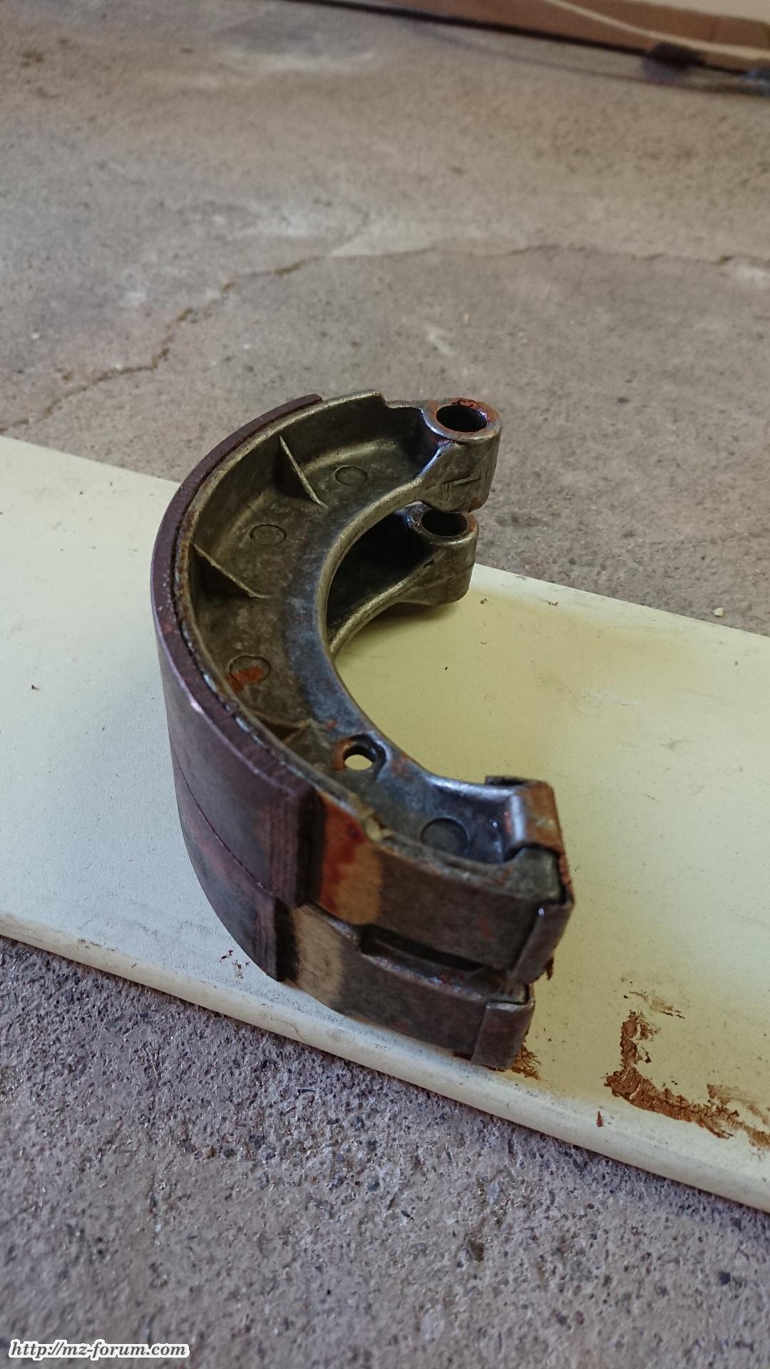

ich habe gestern die Bremse geöffnet und die Backen zum Vergleich entnommen.
Beide scheinen (schwer lesbar) mit 01 24 216 nummeriert und gleich zu sein, wenn auch der Belag nich exakt gleich aufgebracht ist.
2963329632
Ich habe daraufhin die Einlageplättchen entfernt und konnte die Bremse problemlos einfügen und alles dreht leichtgängig.
Am Bowdenzug musste ich recht weit nachstellen, aber es reicht.
Vielen Dank also für eure Hilfe.
