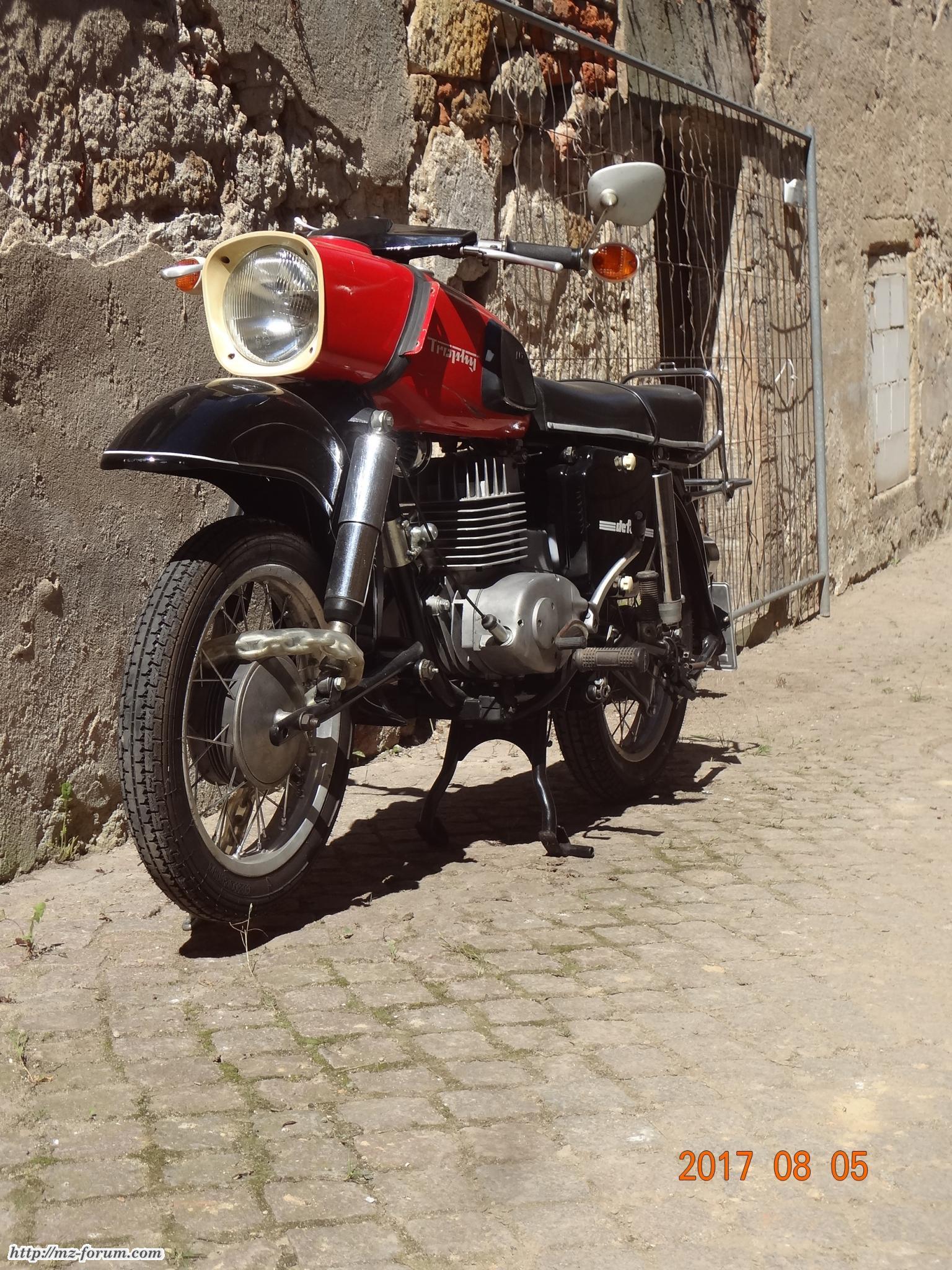

Hallo liebe Schrauber,
ich bin Matthias und neu im MZ-Forum, und deshalb ein paar Worte zu mir:-). Mit erheblichem Aufwand habe ich mir seit fünf Jahren meinen Jugendtraum von einem schönen altem Motorrad (MZ ES 250/2 trophy de luxe) erfüllt. Der Lastenseitenwagen soll im kommenden Jahr aufgebaut werden. Meine Trophy läuft nun und sieht schick aus, hat aber hier und da so seine Mucken.
Das aktuellste Problem ist die Kettenlinie:!: Die neuen Kettenfürhungschläuche sind nach 1000 km einseitig aufgeschrubbelt und der Lack am Kotflügel ist abgearbeitet.
Zusammengebaut habe ich es selbst, wurde aber von ner "Fach" - Werkstatt noch einmal überprüft. Nach einer Vermessung wurde eine Abweichung der Kettenlinie von 1 cm festgestellt. Die Vermutung der Werkstatt war, dass ich einen falsch gearbeitete Achverlängerung verwendete (geht das überhaupt??) kann ich nicht glauben.
Hat/ hatte jemand von euch ein ähnliches Problem in der Vergangenheit + einer Lösung oder Ideen?
Ich danke euch sehr,
Liebe Grüße,

Beitragvon MatthiasK » 24. Mai 2018 07:20
Hallo Jungs,
ich danke euch schon mal für die rege Diskussion. Das Sekundärzahnrad werde ich mal ausmessen. So weit erst mal,
Matze

Re: MZ ES 250/2/ Kettenlinie passt nicht?!
Beitragvon MatthiasK » 24. Mai 2018 11:25
Dragonbeast hat geschrieben:Hallöchen, eine schöne ES die du da hast. Kann es sein das deine Seitenwagenaufnahme vorn zur falschen Seite zeigt!?
Gruß Tobi
Hallo Tobi,
vollkommen richtig. Die Aufnahme musste ich neu bei Ostrad kaufen weil die samt dem originalem Beiwagen durch den Vorbesitzer entsorgt wurde :cry:
Die Schelle ist hier bloß zu testzwecken angeschraubt :)
