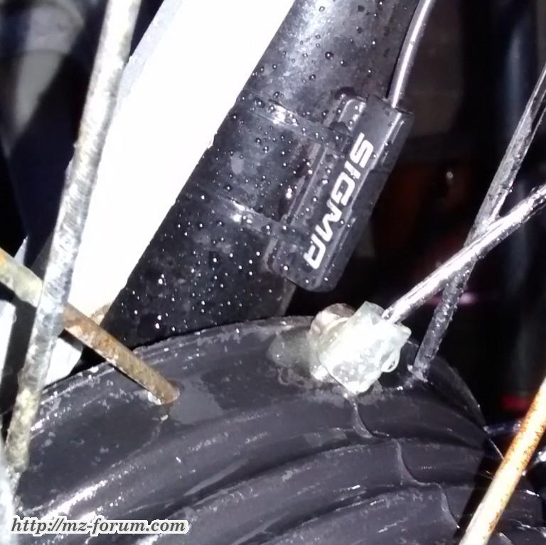

Ich habs an der 125er mit Trommelbremse so gemacht:
298942989529896
Das Kabel habe ich durch den Faltenbalg geführt:
2989729898
Die Bilder sind nicht toll, aber man kann hoffentlich erkennen worum es geht 8)
Ich brauchte keinen speziellen Abstandshalter oder ähnliches, zumindest die Trommel geht nahe genug am Gabelrohr vorbei, daß es locker reicht den Magnet einfach am Rohr zu befestigen.
Gruß, Stefan

Das sieht nach mehr als 5 mm Abstand aus...? Scheint auch zu funktionieren :gruebel:
