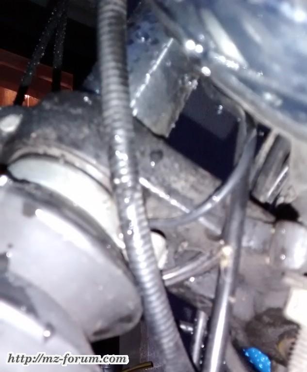

Beim Rotax Gespann habe ich den Sensor auf dem Bremssattel befestigt, auf der Plaste Abdeckung von den Bremsbelägen.
Ich mache heute Abend mal ein Foto.
Edit eins gefunden aber schlecht zu sehen
