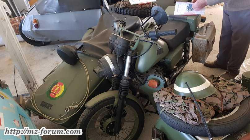

Hallo MZ Freunde,
ich benötige dringend ein wenig Unterstützung beim herausfinden einer Fahrzeuggeschichte.
Genauer gesagt, ist es ein Unikum oder ein Einzelstück.
Ob hier noch die Genossen geschraubt haben, entzieht sich meiner Kenntnis.
Nach meiner Meinung hat es keine 251/A gegeben, oder liege ich da falsch?
Ich denke es handelt sich um einen TS oder ETZ Rahmen mit Teilen einer 251.
Wenn es ein Umbau ist, stammt er aus dem Ende der DDR Zeiten. (nach dem Lack)
Jedenfalls habe ich folgendes Fahrzeug gefunden und kann es nicht einordnen.
Ich bitte um Unterstützung beim klären der Details.
Wer ein solches Fahrzeug kennt, oder Einzelteile zuordnen kann, bitte mal was dazu schreiben.
305463054830547
Feuer frei.
Gruß, Sven H.

Sven250A hat geschrieben:
Sitzbank und Tank runter und Du bist schlauer.
Eine 251-er /A ist mir auch nicht bekannt.
Gruß vom Biebsch
Fuhrpark: Genug...
BeitragVerfasst: 23. März 2019 20:42
Beiträge: 1905
biebsch666 hat geschrieben:
Sitzbank und Tank runter und Du bist schlauer...
So und nicht anders. Alles andere ist ein sinnloser Blick in die Glaskugel.
...Eine 251-er /A ist mir auch nicht bekannt.
Weil es offiziell keine gegeben hat.
Gruß, Frank

BeitragVerfasst: 23. März 2019 20:55
Beiträge: 8472
Das ganze Ding ist ein Fake...der Lampenring ist verchromt...der Tarnaufsatz unprofessionell drangefrickelt der Lack auf dem Tank ist kein NVA ...
Das Hoheitssymbol der GT auf dem Seitenwagen ist nachträglich drauf gekommen...gab es nicht auf der Seitenwagenhaube...
Die GT hatten auch meines Wissens nur Solomaschinen...

Das ist doch nur eine phantasievoll umgebastelte ETZ250.
Is das eigentlich deine oder willst du die kaufen bzw. verkaufen?
BeitragVerfasst: 23. März 2019 21:00
Beiträge: 4735
Da haben sich Bastelhamster versucht aus einer zivilen Variante mit gestricktem Grünkleid eine /A zu zaubern und dabei so ziemlich Alles verkehrt gemacht, was nur geht.
Bestenfalls ein Hoax, denn eine Originale

Paule56 hat geschrieben:
Also laut momentanem Besitzer steht im Brief die NVA/Grenztruppe als Erstbesitzer. Typenschild ist auch A.
Die Montage des Tarnaufsatz vorn ist echt der Gipfel. :evil:

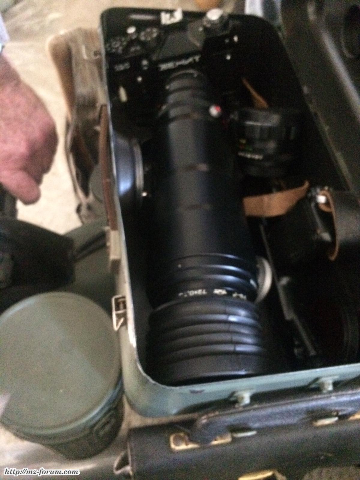

In der Kiste hinter dem Fahrer ist noch eine Kameraausrüstung.

-- Hinzugefügt: 23. März 2019 22:00 --
30566

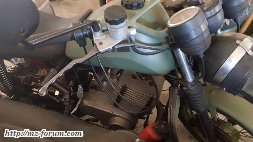

BeitragVerfasst: 23. März 2019 22:06
Bastelbude in grünmatt. :roll:
Die Sitzbank ist Nachwende wie sie nur bei den Polizeirotaxen verbaut wurde.
Kein /A typisch höhergelegter Kotflügel vorn
Normales Serienrad vorn in vermutlich 1.60x18"
usw.

Schöne Kamera! Gibts die mit dazugeschenkt? :P

Kann ja auch ne Solo- Maschine gewesen sein die nach der Ausmusterung privat nach eigenem Geschmack komplett umgebaut wurde.
Sieht zumindest schwer danach aus .
Als wäre alles dran gebaut worden was an verschiedenen Teilen grade da war.
Inklusive Beinschild.
Daher wäre schon interessant was im Brief als Ausführung steht als sie im Dienst der Grenztruppen war.

denke auch, da hat sich einer seine "eigene" NVA Welt nach seinen Vorstellungen gemacht. Passt auch zum anderen Gespann mit dem Klappspaten, welcher auch nicht original ist, bzw. dem Helm der rein zufällig daneben liegt etc....
Wenn jetzt noch eine russische M72 mit BMW Aufkleber und Wehrmachtssymbolen in der Halle steht, ist alles klar.
