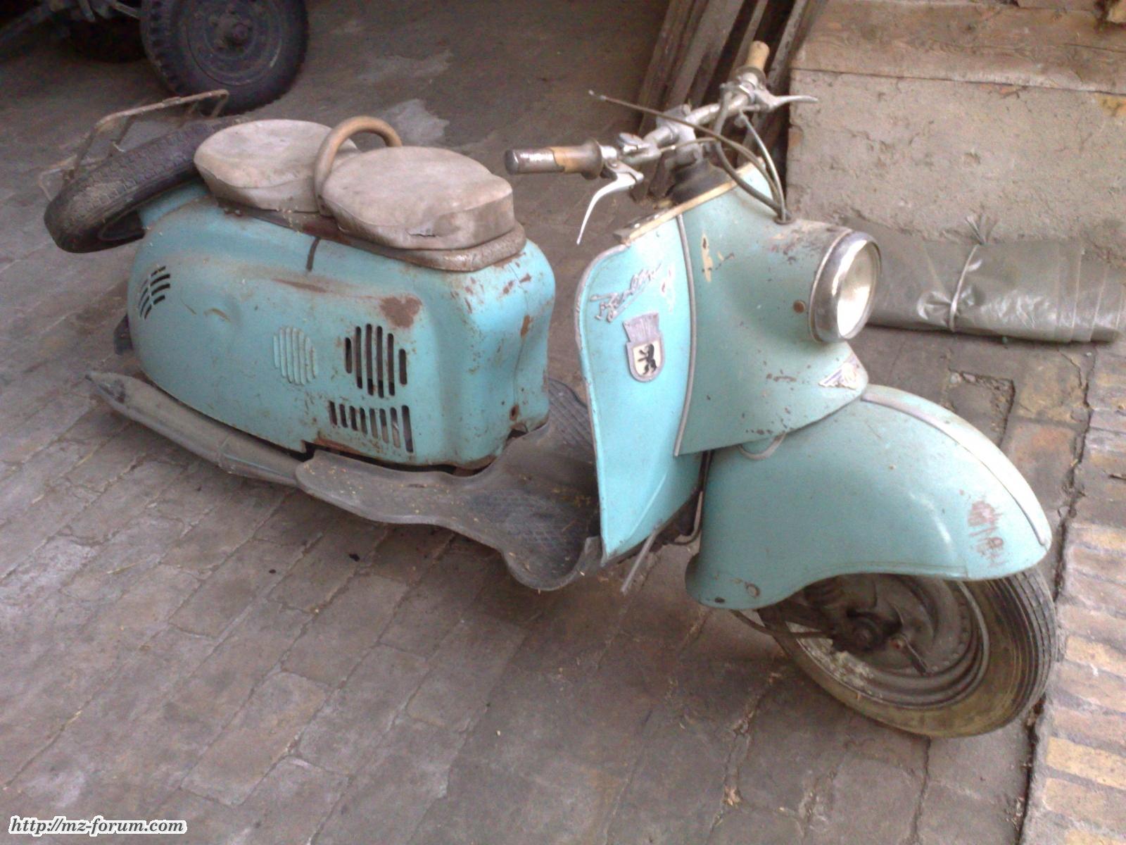

Bei mir, letztes WE, ebenfalls ein ungebremster 750er:

Beitragvon Andreas » 6. Juni 2019 20:33
Richy hat geschrieben:..... am Lenker würde ich nie ein Motorrad in die Federn ziehen.
Je nach Fahrzeug ergibt sich aber manchmal kein anderer Fixpunkt. Mein Roller weiter oben ist auch über den Lenker verzurrt. Mit übelsten Bauchschmerzen insbesondere wg. des Druckgußstückes in der Mitte, welche die Lenkerhälften klemmt. Andere taugliche Fixpunkte an der Front gibt es leider nicht :( .

Beitragvon Osmope » 12. Juni 2019 20:24
Andreas hat geschrieben:Die /2 hat doch 2 Lenkerhälften und ein Alugussteil um die Lenkerhälften zu klemmen, oder?
Falls ja, dann bitte nicht zu weit Richtung äusserem Rand des Lenkers abspannen, sondern eher Richtung Mitte.
Nicht das das Gussteil Schaden nimmt. Zur Not die Lenkerverkleidung demontieren.
Eine Vorderradwippe ist eine gute Investition.
Hallo Andreas
Ist die Farbgebung auf Deinem Roller Original?
Osmope
Beiträge: 248

Beitragvon Andreas » 12. Juni 2019 21:35
Osmope, nein,
Hellelfenbein, RAL1015 = Taxi
Beryll-Grün, VW, Käfer Jahrgang 60/61
Das Grün war eine emotionale Nummer. Nach meiner Geburt wurde ich in einem Beryllgrünen Käfer nach Hause gefahren :wink: . Passte zufällig zum Jahrgang des Rollers.
Gekauft habe ich ihn so:

Re: Transport mit normalem 750 kg Hänger ?
Beitragvon Osmope » 15. Juni 2019 21:06
Andreas hat geschrieben:Osmope, nein,
5622
Mich interresiert die Farbgebung weil mein Roller die Original so hat,und ich noch keinen in Natura so weiter gesehen habe
Osmope
Beiträge: 248

Beitragvon Andreas » 15. Juni 2019 21:32
Das ist ein Wiesel, richtig?
Schau mal in den Kleinanzeigen, da ist ein ähnlicher.
https://www.ebay-kleinanzeigen.de/s-anz ... pp_android
Beiträge: 21190
Beitragvon Osmope » 15. Juni 2019 21:53
Ja,Baujahr 58,der grüne Teil der Lackierung geht aber an der Schraube der Verkleidung vorbei und nicht wie bei den anderen an der Sicke.
Ist mir bloß mal so aufgefallen,deshalb das Interesse.
Osmope
Beiträge: 248

Beitragvon r27 » 16. Juni 2019 12:20
Soweit ich weiss gab es original beim Wiesel noch keine zweifarbige Haubenlackierung , kam erst während der Berlinerproduktion.
Fuhrpark: MZ ES 250/1 , IWL Berlin .............
r27
Beiträge: 106
Registriert: 15. August 2014 13:08
Wohnort: Appenzell / Schweiz
Beitragvon Osmope » 16. Juni 2019 12:32
Die Farbe scheint aber original,Ende der siebziger vom Erstbesitzer gekauft ,vielleicht mal umlackiert???
muß ich mal weiter forschen...
Osmope
Beiträge: 248
Beitragvon r27 » 16. Juni 2019 20:28
Habe gerade in der IWL Rollerbibel nachgeschlagen . Zweifarbige Serienlackierung ab 1.6.60 .
Zuletzt geändert von r27 am 17. Juni 2019 08:22, insgesamt 1-mal geändert.
r27
Beiträge: 106
Beitragvon schrauberschorsch » 16. Juni 2019 22:51
Osmope hat geschrieben:Ja,Baujahr 58,der grüne Teil der Lackierung geht aber an der Schraube der Verkleidung vorbei und nicht wie bei den anderen an der Sicke.
Das ist wieder die alte Diskussion, wie die Zweifarbenlackierung auf der Haube verläuft...die herrschende Meinung ist wohl die, dass beim Berlin jedenfalls anfangs dieTrennung zwischen den farbigen Feldern unterhalb der hinteren Lüftungsschlitze verläuft, wobei es bei der Mehrzahl der Roller, die ich in natura gesehen habe, anders aussieht...beim vorderen Schutzblech gab es in der Zweifarbenlackierung mindestens 3 Verläufe. Das aber alles erst ab dem Berlin.
Was die Farbkombination angeht, gab es beim Campi eine Kombi lindgrün/abasterweiss vom Werk aus. Im Originallack habe ich diese Kombination aber noch nicht gesehen...
schrauberschorsch
Beiträge: 3099
Wohnort: 61231
