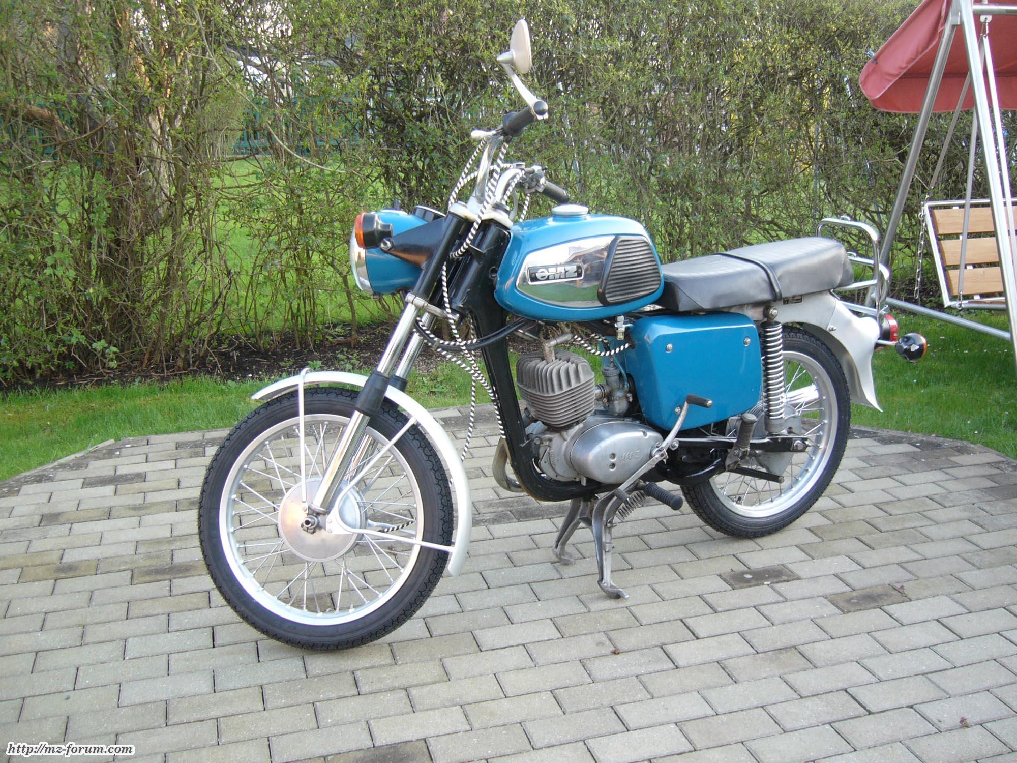

Hier ein Bild von meiner ETS 150.

Die 32er Gabel mit den dazugehöreden Teilen (Schutzblech, Ohren...) sollte klar sein, oder? Und der MM 150/2, also innen liegende KW-Dichtringe, 1974 müßte auch noch die Simplexkette sein bzw. in dem Jahr ggf. geändert in Duplex. Niemals nicht einen Drehzahlmesser, der kam erst mit dem MM 150/3.
Dann hatten die ersten kleinen TSen noch den hinten schräg geschnittenen Auspufftopf, die kleinen Metallkäppchen oben auf den Stoßdämpfern (eigentlich auf den Federn) und ggf. auch noch die verchromte Steuerkopfmutter, wie sie an der 33. TS von Peter (Unterbrecher/Otmar) zu sehen ist (leider nicht mehr online). Auch bei den Blinkern gab es Besonderheiten. Ich sag mal, auf jeden Fall von vorne durch die Lichtkappe geschraubt, die ganz frühen Ausführungen waren noch an der Klemmung schmaler.
Das hintere Koti-Endstück war noch das Geschwungene von der ES, das TS-Rüli hatte das Aluzwischenstück dafür.
Mehr fällt mir so spontan erst mal nicht ein.
Ach so: die möglichen Farben waren: rot, gelb und blau.
Tante Edith meint, dass es 1974 die Metallkäppchen und die Chromsteuerkopfmutter schon nicht mehr gab. Und heute noch einen originalen gelben Lacksatz, vielleicht noch in Standartausführung ohne Chromblemden, aufzutreiben, da ist schon ein kleines Wunder nötig, würde ich meinen.

Die Chromeglocken an den Federbeinen sind schon im August 1971 entfallen. Allerdings konnte man diese danach immer noch als Zubehör montieren.
Wieso ist die ETS Bj. 1974 (Ersatzrahmen?), denn eigentlich war schon im Mai 1973 Schluss mit der ETS Produktion.
Die frühen 73/74er TS 125/150 hatten auch noch ein kleines Blechschildchen am hinteren Kotflügel, analog zur kleinen ETS und ES, wo die Typenbezeichnung drauf steht.

Ja, das ist klar. Du meinst ja die großen Teile, die die gesamten Federn verdecken. Ich aber meine diese kleine Chromkäppchen, an Lorchens ETS siehst Du diese oben auf den Federn. Die TS auf den Bildern hatte diese schon nicht mehr.
-- Hinzugefügt: 7. Januar 2020 13:25 --
Munin hat geschrieben:
Georg
Die kleine Blechschild-Typenbezeichnung gehört an das noch verwendete alte ES-Kotflügelendstück. Es entfiel mit der Umstellung auf das neue Endstück, so etwa 1975, eventuell auch schon in Laufe des Jahres 1974.

Mein Fehler..
Die meine ETS ist von 73
