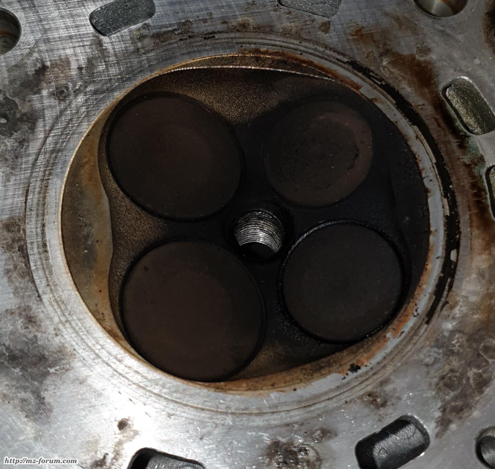

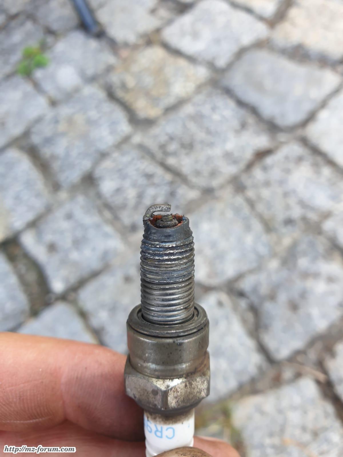

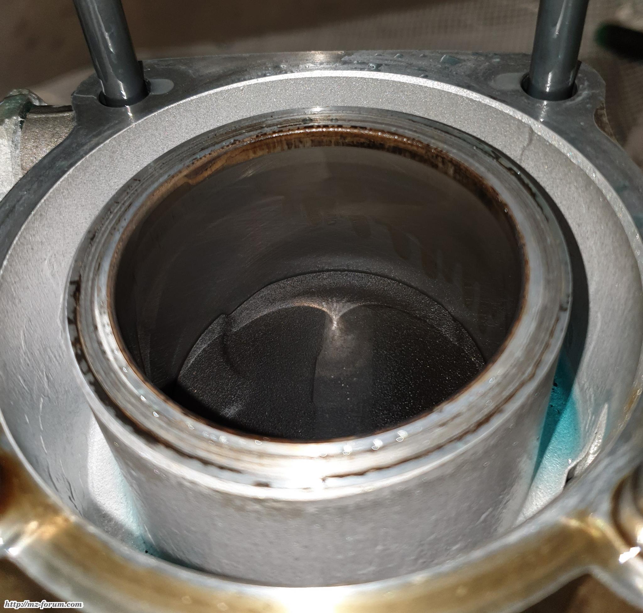

Beitragvon bonniejohann » 8. März 2020 21:34
mzkay hat geschrieben:Mich würde interessieren, was der Hintergrund der Revision ist. Sollten die Tassenmaße am Ende sein, hilft vielleicht ein Blick auf die Ventile. Selbige sind oftmal verschlissen und sollten ausgetauscht werden.
Aaaaaaalso... Ich habe nach dem Kauf der Maschine Öl gewechselt und Steuerkette geprüft, außerdem Vergaser gereinigt, Luftfilter und Benzinfilter erneuert, Bremsbeläge getauscht und ein bißchen Kleinkram wie Griffe und fehlendes Saugrohr am Luftfilterkasten ersetzt. Dabei habe ich schon gesehen, dass das Ventilspiel etwas zu klein ist. Beim Fahren ist mir dann aufgefallen, das nach 3-5km, plötzlich die Leistung weg ist und die Maschine kein Gas mehr annimmt. Wenn ich dann ein paar Sekunden im Standgas stehe, geht es wieder für ein paar 100 Meter, dann gleiche Situation.
Da mein Cousin in der Nähe wohnte, bin ich dort vorbei. Erster Verdacht: Benzin fließt nicht schnell genug nach Benzinfluss kontrolliert, aus dem Tank ok, nach dem Filter ok, Vergaser nochmal zerlegt, scheinbar alles ok. Mengelnde Tankdeckelbe-/entlüftung überprüft... Soweit ok.
Dann Zündkerze rausgeschraubt... Total verbrannt. Beim Rausschrauben noch verbrannte Teile in den Brennaum gefallen.
31271
Die Teile habe ich mit so einem Mini-Magnet-Draht wieder rausbekommen... Dann eine neue Zündkerze rein und nach Hause gefahren, jedoch mit dem gleichen Ergebnis... Das war letztes Jahr im Herbst.
Da ich sie im Frühjahr natürlich wieder nutzen möchte, hab ich mich der Sache nun wieder gewidmet. Die Metallteile im Brennraum hatten mir keine Ruhe gelassen, ich wollte mir die Laufbahn des Zylinders anschauen. Als ich den "regenerierten" Kopf bei ebay gesehen hatte, hatte ich wie gesagt gehofft, dass ich mir das Einstellen der Ventile erspare und einen quasi-neuen Kopf draufmache, wenn der Zylinder ok ist. (War ja jetzt nix.) Deswegen werde ich den Kopf zurückschicken und mich doch um den bestehden kümmern.
-- Hinzugefügt: 8. März 2020 22:01 --
Heute hab ich die Maschine in die Werkstatt gestellt und angefangen zu zerlegen.
Ventilspiel habe ich nochmal gemessen (Und die Tassenstößel angeschaut): Hatte leider nur ein 0,05er Raster an Fühllehren)
1: =0,1 (TS: 2,875)
2: =0.1 (TS: 2,875)
3: >0.05 (TS: 2,775)
4: >0,05 (TS: 2,750)
1,2: Die 0,1er gingen knapp rein, ohne viel Druck, aber so als würden sie exakt passen.
3,4: Die 0,05er gingen sehr leicht rein, 0,1 nicht mehr
Ventile im Brennraum:
31274
31273
Kolben:
31272
Zylinder:
31275
Die Lauffläche sah gut aus und ich konnte nix auffälliges ertasten. Fallen euch bei den anderen Bildern irgendwelche Dinge auf?
Wo ich das alte Bild der Zündkerze heute rausgesucht habe... mir ist der rötlich Belag aufgefallen, auch am Brennraum schimmert es rötlich. Laut Zündkerzenbildern von Bosch könnte das an eisenhaltigen Additiven liegen. Da fiel mir ein, dass ich einen Vergaserreiniger von Liqui Moly in die Tankfüllung zugesetzt hatte (Motorrad stand etwas). :oops: Nicht, dass der Mist was damit zu tun hat. :|
Zwei Fragen noch:
Kann ich den Zylinder ohne Problem runter und wieder drauf machen, um die Fußdichtung zu tauschen? In der Reparaturanleitung steht was von einem Spezialwerkzeug. ??
Kann ich, wenn der Kopf demontiert und der rechte Motordeckel runter ist, die Steuerkette irgendwie rausnehmen, ohne Abzieher und Co zu bemühen? :-) Ich habe eine neue Kette hier, und wenn ich einmal dran bin, würde ich sie eventuell doch tauschen.

Beitragvon hermann27 » 8. März 2020 23:50
wo bitte soll im whb etwas von spezialwerkzeug zur zylindermontage stehen? auf welcher seite?
zum abziehen des kurbelwellenzahnrades brauchst du einen 2-arm abzieher (die mutter hat linksgewinde)
nach entfernen des zahnrades laesst sich die steuerkette nach unten entfernen (ist ein wenig fummelig).
mfg hermann

Die abgebrannte Kerze hat mit dem Ventilspiel allerdings nix zu tun, da ist was anderes faul. Da ich "CR9" lesen kann, geh ich vom richtigen Wärmewert aus, es ist also irgendwas zu mager. Falschluft, verdreckter Vergaser, gestörte Benzinzufuhr oder fehlender Luftfilter.

Eigentlich gehört eine CR8 rein, aber eine CR9 ist ja tendenziell kälter... Habe damals eine CR8EIX rein und werde den Zuluftweg nochmal überprüfen, wenn dann alles wieder montiert ist.

Beitragvon bonniejohann » 11. März 2020 12:17
Kurzes Update...
Hab mir gestern doch noch einen Ventilspanner und Paste und Co. zum Einschleifen geholt.
Einlass vorher/nachher:
31293
Einlassventile nachher/vorher:
31291
Auslassventile nachher/vorher:
31290
Ventilsitze geschliffen:
31294
Werde den Kopf und die Ventile nochmal chemisch reinigen (Backofenschaum?) und die Dichtflächen von Kopf und Zylinder reinigen. Dann Kopf neu montieren und das Ventilspiel messen, hoffentlich hat das Einschleifen nicht zu viel weggenommen. Hab extra die feine Paste genommen und vorsichtig nur so viel runter genommen, bis die Sitze an den Kontaktflächen sauber waren. Dann werden die neuen Stößel bestellt.
Wenn ich den Abzieher bekomme, ist als nächstes die Steuerkette dran.
Johannes

Beitragvon hermann27 » 11. März 2020 14:17
ich will dir weder angst machen noch dich entmutigen.
aber die ventile sind so nicht sauber genug. sie muessen eine rundum gleichmaessige matte flaeche haben. bei deinen bildern sind noch vertiefungen zu sehen.
auch die auflageflaechen der sitzringe sind viel zu breit. sie sollten nur ca 1,00 mm breit sein.
mit neuen ventiilen und schmaler gefraesten sitzflaechen kann es eventuell behoben werden.
anderenfalls werden neue sitzringe notwendig
hast du den ersatzkopf noch?
sieht es dort besser aus?
mfg hermann

Beitragvon bonniejohann » 11. März 2020 15:12
Die Breite der Ventilsitzringe ist noch unter 2mm, laut Werkstathandbuch sollten sie 1-2mm breit sein, sieht auf dem Bild vielleicht sehr breit aus.
Diesen Grübchenfraß hab ich auch gesehen, ich habe gehofft, dass es sauber genug ist, es sind keine durchgehenden Vertiefungen. Ich wollte nicht viel weiter schleifen, aus Angst zu viel vom Ventilsitz wegzunehmen. Oder sollte ich versuchen die Ventile nochmal zu reinigen (eventuell Drehbank?). 4 neue Ventile sind halt auch gleich wieder 180€. :!:
Die Ventilsitze des Austauschkopfes schaue ich mir nachher nochmal an.
-- Hinzugefügt: 11. März 2020 16:05 --
Ich seh schon, ich muss das Moped aus der "Nutzteil"-Ecke in die "Hobby"-Ecke schieben in der Familienfinanzplanung, da ist mehr Spielraum für Sonderausgaben. :-D
-- Hinzugefügt: 11. März 2020 20:04 --
Die Ventile des anderen Kopfes sehen auch nicht besser aus. Man sieht zwar, dass geschliffen wurde, aber sowohl die Ventile als auch der Ventilsitz haben noch diese schwarzen Grübchen und die Breite der Ventilsitzringe ist knapp 2mm.
Die neue Steuerkette habe ich heute eingebaut, die alte Kette war zwar etwas gelängt, aber nicht so sehr wie ich es auf einigen Bilder hier gesehen habe.
Ich denke ich werde meinen Kopf dann so zusammenbauen, auch wenn die Ventile sicher nicht optimal sind, sollte das erstmal eine Saison gut funktionieren, oder? Dann bleibt mir für den nächsten Winter noch etwas zu tun. :-)
