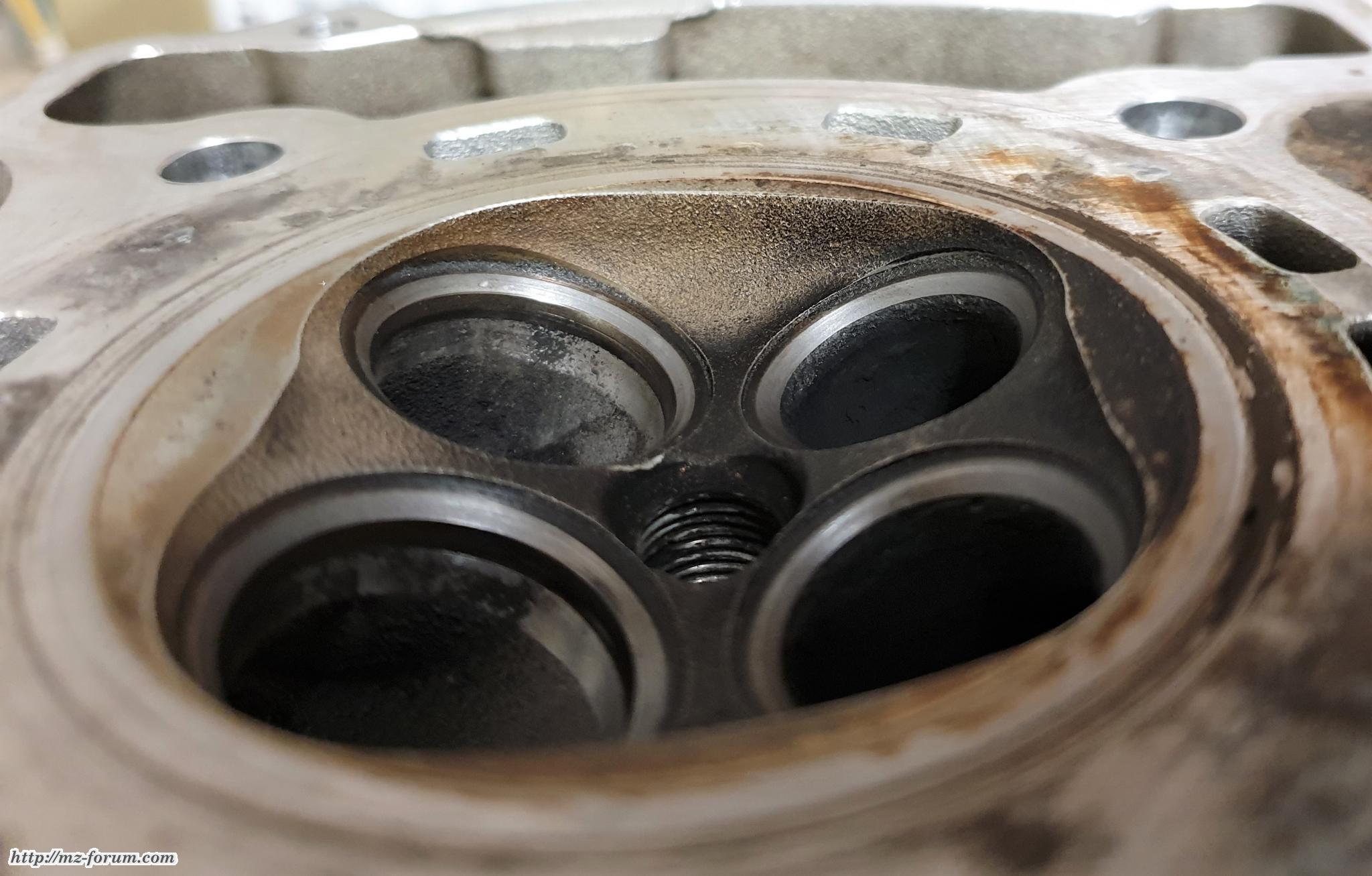

Ventile im Brennraum:

Die Lauffläche sah gut aus und ich konnte nix auffälliges ertasten. Fallen euch bei den anderen Bildern irgendwelche Dinge auf?
Wo ich das alte Bild der Zündkerze heute rausgesucht habe... mir ist der rötlich Belag aufgefallen, auch am Brennraum schimmert es rötlich. Laut Zündkerzenbildern von Bosch könnte das an eisenhaltigen Additiven liegen. Da fiel mir ein, dass ich einen Vergaserreiniger von Liqui Moly in die Tankfüllung zugesetzt hatte (Motorrad stand etwas). :oops: Nicht, dass der Mist was damit zu tun hat. :|

Beitragvon bonniejohann » 11. März 2020 13:17
Kurzes Update...
Hab mir gestern doch noch einen Ventilspanner und Paste und Co. zum Einschleifen geholt.
Einlass vorher/nachher:
31293
Einlassventile nachher/vorher:
31291
Auslassventile nachher/vorher:
31290
Ventilsitze geschliffen:
31294
Werde den Kopf und die Ventile nochmal chemisch reinigen (Backofenschaum?) und die Dichtflächen von Kopf und Zylinder reinigen. Dann Kopf neu montieren und das Ventilspiel messen, hoffentlich hat das Einschleifen nicht zu viel weggenommen. Hab extra die feine Paste genommen und vorsichtig nur so viel runter genommen, bis die Sitze an den Kontaktflächen sauber waren. Dann werden die neuen Stößel bestellt.
Wenn ich den Abzieher bekomme, ist als nächstes die Steuerkette dran.
Johannes

Beitragvon hermann27 » 11. März 2020 15:17
ich will dir weder angst machen noch dich entmutigen.
aber die ventile sind so nicht sauber genug. sie muessen eine rundum gleichmaessige matte flaeche haben. bei deinen bildern sind noch vertiefungen zu sehen.
auch die auflageflaechen der sitzringe sind viel zu breit. sie sollten nur ca 1,00 mm breit sein.
mit neuen ventiilen und schmaler gefraesten sitzflaechen kann es eventuell behoben werden.
anderenfalls werden neue sitzringe notwendig
hast du den ersatzkopf noch?
sieht es dort besser aus?
mfg hermann

Beitragvon bonniejohann » 11. März 2020 16:12
Die Breite der Ventilsitzringe ist noch unter 2mm, laut Werkstathandbuch sollten sie 1-2mm breit sein, sieht auf dem Bild vielleicht sehr breit aus.
Diesen Grübchenfraß hab ich auch gesehen, ich habe gehofft, dass es sauber genug ist, es sind keine durchgehenden Vertiefungen. Ich wollte nicht viel weiter schleifen, aus Angst zu viel vom Ventilsitz wegzunehmen. Oder sollte ich versuchen die Ventile nochmal zu reinigen (eventuell Drehbank?). 4 neue Ventile sind halt auch gleich wieder 180€. :!:
Die Ventilsitze des Austauschkopfes schaue ich mir nachher nochmal an.
-- Hinzugefügt: 11. März 2020 16:05 --
Ich seh schon, ich muss das Moped aus der "Nutzteil"-Ecke in die "Hobby"-Ecke schieben in der Familienfinanzplanung, da ist mehr Spielraum für Sonderausgaben. :-D
-- Hinzugefügt: 11. März 2020 20:04 --
Die Ventile des anderen Kopfes sehen auch nicht besser aus. Man sieht zwar, dass geschliffen wurde, aber sowohl die Ventile als auch der Ventilsitz haben noch diese schwarzen Grübchen und die Breite der Ventilsitzringe ist knapp 2mm.
Die neue Steuerkette habe ich heute eingebaut, die alte Kette war zwar etwas gelängt, aber nicht so sehr wie ich es auf einigen Bilder hier gesehen habe.
Ich denke ich werde meinen Kopf dann so zusammenbauen, auch wenn die Ventile sicher nicht optimal sind, sollte das erstmal eine Saison gut funktionieren, oder? Dann bleibt mir für den nächsten Winter noch etwas zu tun. :-)
