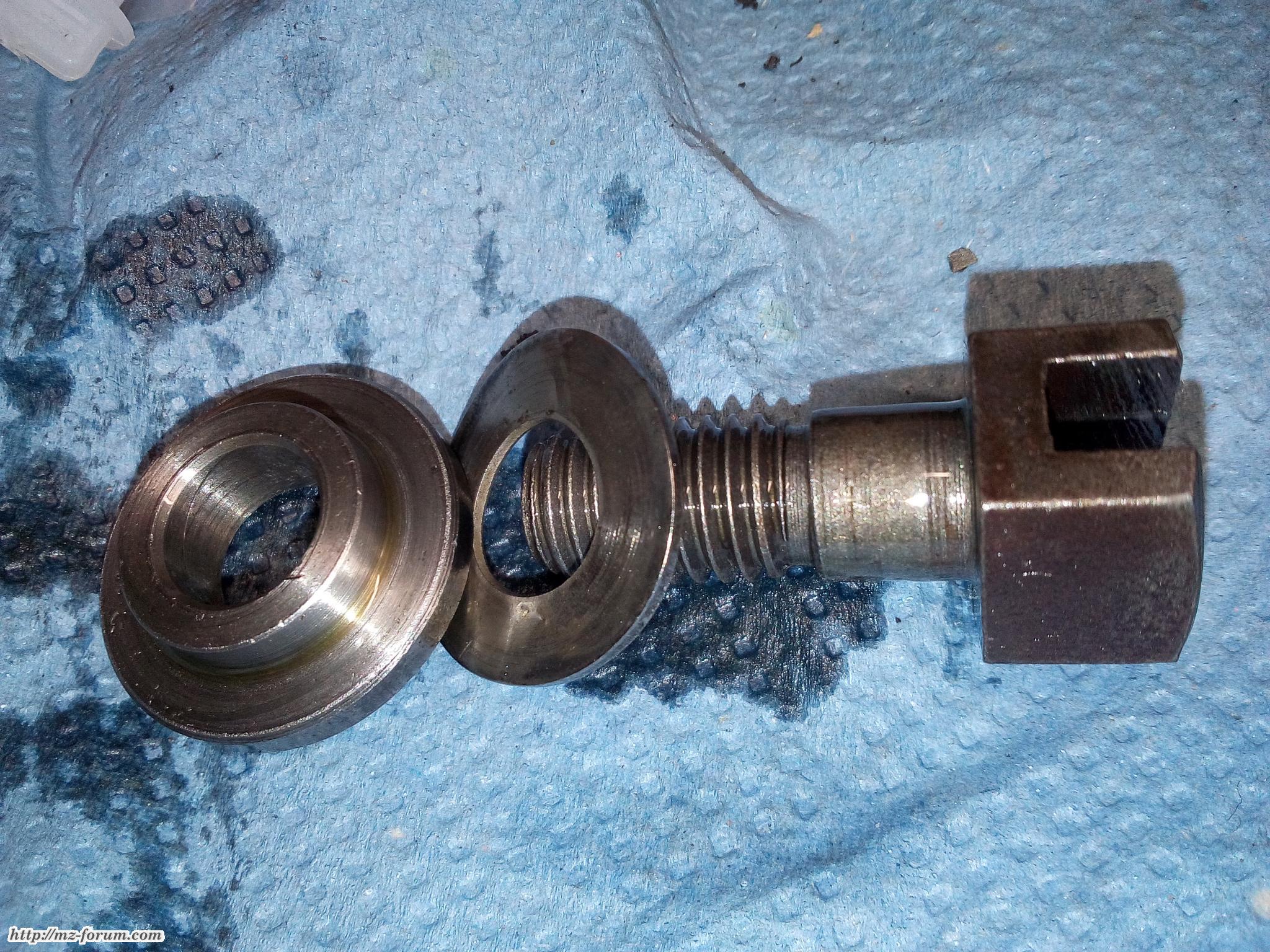

Ich hätte eine Frage zur Mikuni-Pumpe:
Wie kommt es, dass das Zweikant an der Pumpewelle ...
31665
31663
... viel kleiner (32 mm) ist als die Nut an der Antriebswelle (45 mm)?
31666
31667
Bei anderen Pumpen hier im Forum (z.B. hier: viewtopic.php?f=14&t=64087&p=1169932&hilit=mikuni+pumpe#p1175484 ) ist das nicht der Fall.

Re: Die Mikuni Ölpumpe der Getrenntschmierung zerlegt
Beitragvon ertz » 12. Juli 2020 09:41
Das ist einfach so konstruiert worden.
Die Pumpe benötigt keine große Kraft um zu funktionieren, deshalb ist der Pumpenstumpf so klein.
Die Welle muss aber größer sein, da die Mutter stärker angezogen werden muss und somit ist das Gewinde/Sechskant größer.
Oder meintest Du die breite der Nut ?
Einfach einbauen und nicht mehr drüber nachdenken !
Bye
Ralph
ertz
Beiträge: 1445
Wohnort: Borstendorf/Erzgeb.
Beitragvon samyb » 12. Juli 2020 09:58
ertz hat geschrieben:Das ist einfach so konstruiert worden.
Bye
Ralph
Deine Erklärung kann ich nachvollziehen. Gemeint war die Diskrepanz in der Breite der jeweiligen Kupplungsteile! Aber Du hast recht: die Pumpe dreht sich tatsächlich ganz leicht mit der Hand!
Einbauen ist geplant. Ich berichte weiter hier: viewtopic.php?f=28&t=86056
