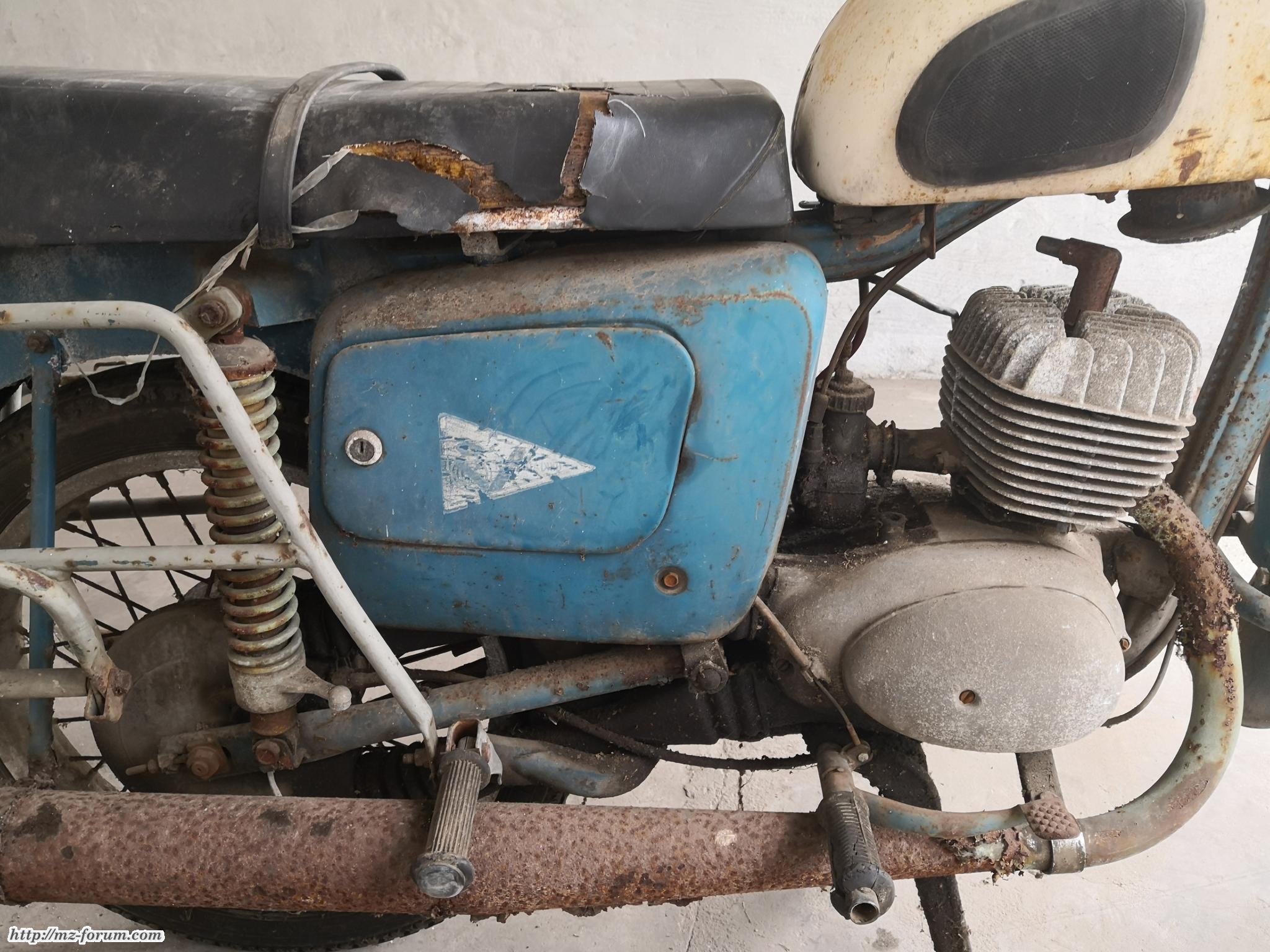

Zu meinem Projekt: Es handelt sich um eine ES150/1 BJ 1972. Die Rahmennummer passt auch so weit. Allerdings hab ich ein paar Fragen bezüglich des Motors und der Ausstattung.
Zum Motor:
Wie auf dem Bild zu Sehen ist, wurde an das Motorgehäuse eine Plakette genietet mit der Aufschrift "Hergestellt in der DDR". Dazu wurde das Jahr 1978 eingeprägt. Leider kann ich die Motornummer 6437699 zeitlich nicht einordnen, aber ein Unterschied von 6 Jahren zwischen Motor und Rahmen erscheint mir ganz schön groß.

da hast Du Dir ja was angelacht... :lach: Viel Spaß mit dem Schweinchen. Ich habe auch eine ´72er. Die war auch sehr abgerockt, so ist sie jetzt: :arrow: viewtopic.php?f=28&t=57020&start=350#p1505868 - sie ist auch auf dem gerade aktuellen Monatsblatt des Forumskalenders zu sehen :biggrin: :arrow: viewtopic.php?f=120&t=86029 Bild 7 .
Da ist einiges nicht mehr original an Deiner Maschine, so die Lampenmaske mit dem runden Tacho, die wurde 1972 schon einige Jahre nicht mehr gebaut. Die hat wohl mal jemand mal als Ersatz verbaut. An die 72er gehört eigentlich ein Segmenttacho.
Der Motor wird auch ausgetauscht worden sein, die Plakette war an Ersatzmotore angebracht. Da die 8 von der 78 gestempelt ist, würde ich sagen, dass diese erst eingeschlagen wurde, als der Motor tatsächlich verbaut wurde. Oder er wurde im Jahr 1978 regeneriert, das wäre auch möglich. Die Motornummer passt m.M. jedenfalls nicht zu 1978.
Jedenfalls hat Dein Kleinschwein einiges hinter sich und wird sicher alles andere als original sein. Das zeugt von einem bewegten Leben.

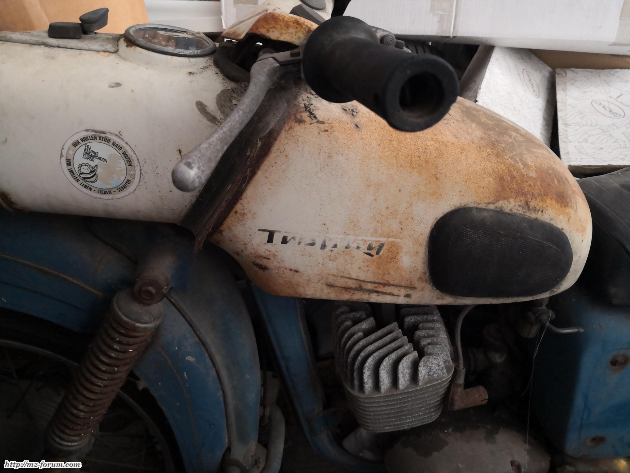

Am Tank sind noch zwei "Roststriemen" recht charakteristisch. Beide verlaufen parallel und sind auf der linken sowie rechten Seite vorhanden. Hat das schon mal einer von euch gesehen? Kann das von den Kniedecken stammen?

Beitragvon ea2873 » 6. August 2020 18:37
Waldtv hat geschrieben:Am Tank sind noch zwei "Roststriemen" recht charakteristisch. Beide verlaufen parallel und sind auf der linken sowie rechten Seite vorhanden. Hat das schon mal einer von euch gesehen? Kann das von den Kniedecken stammen?
das kommt von den Knieblechen. wie es aussieht hast du noch die Halter zwischen Tank und Lampe dran. Nicht wegwerfen!
https://www.fahrzeugbilder.de/1024/mz-e ... -28163.jpg
Beiträge: 7906
Re: Projekt ES 150/1
Beitragvon Waldtv » 6. August 2020 19:46
Waldtv hat geschrieben:das kommt von den Knieblechen.
Sehr gut. Ich geh immer mehr davon aus, dass das Schweinchen mal nen Unfall hatte. Das erklärt auch den getauschten Scheinwerfer. =) Die Bleche bleiben auch dran. Jetzt muss nur noch die Kniebleche finden ...

Beitragvon Lorchen » 6. August 2020 19:56
Der Aufkleber links an der Lampe ist unbedingt erhaltenswert. :ja:
LaLu 2011

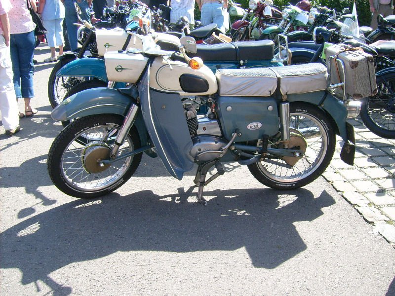

Beitragvon 26kanal » 30. August 2020 10:27
Und ich habe auch eine '72er, die noch auf Wiederbelebung wartet (vllt diesen Winter), so'ne typisch blau-weisse, Rahmen 579112x, Motor 641036x, die ich fuer sehr original halte. Ja, Federkernsattel mit weissem Keder, natuerlich freiiegende Federn, ein schwarzer, eckiger Spiegel war dabei, aber demontiert. Was definitiv nicht original ist an meiner: der Benzinhahn.
Wie ist das an Markus' 150er, der Benzinhahn mit dem langen Hebel, gehoert der dahin?
Waldtv hat geschrieben:...
31736
Oder sollte das so aussehen wie bei einer der beiden abgebildeten ETS150 und ES150/1 (beide Museum Jürgenstorf), auch der Abscheider (Wassersack, habe ich mal irgendwo gehoert) ist ja ein anderer:
Volker
Fuhrpark: ETZ 250 '87er
Es150/1 '72er will wachgeküsst werden
eine alte BMW
div mit 4 Raedern...
26kanal
Beiträge: 214
Registriert: 3. September 2011 10:01
Wohnort: nördl. LK-OS
Beitragvon Lorchen » 30. August 2020 10:30
Den Hebel kann man einzeln tauschen. Ansonsten paßt dein Hahn schon zum Baujahr.

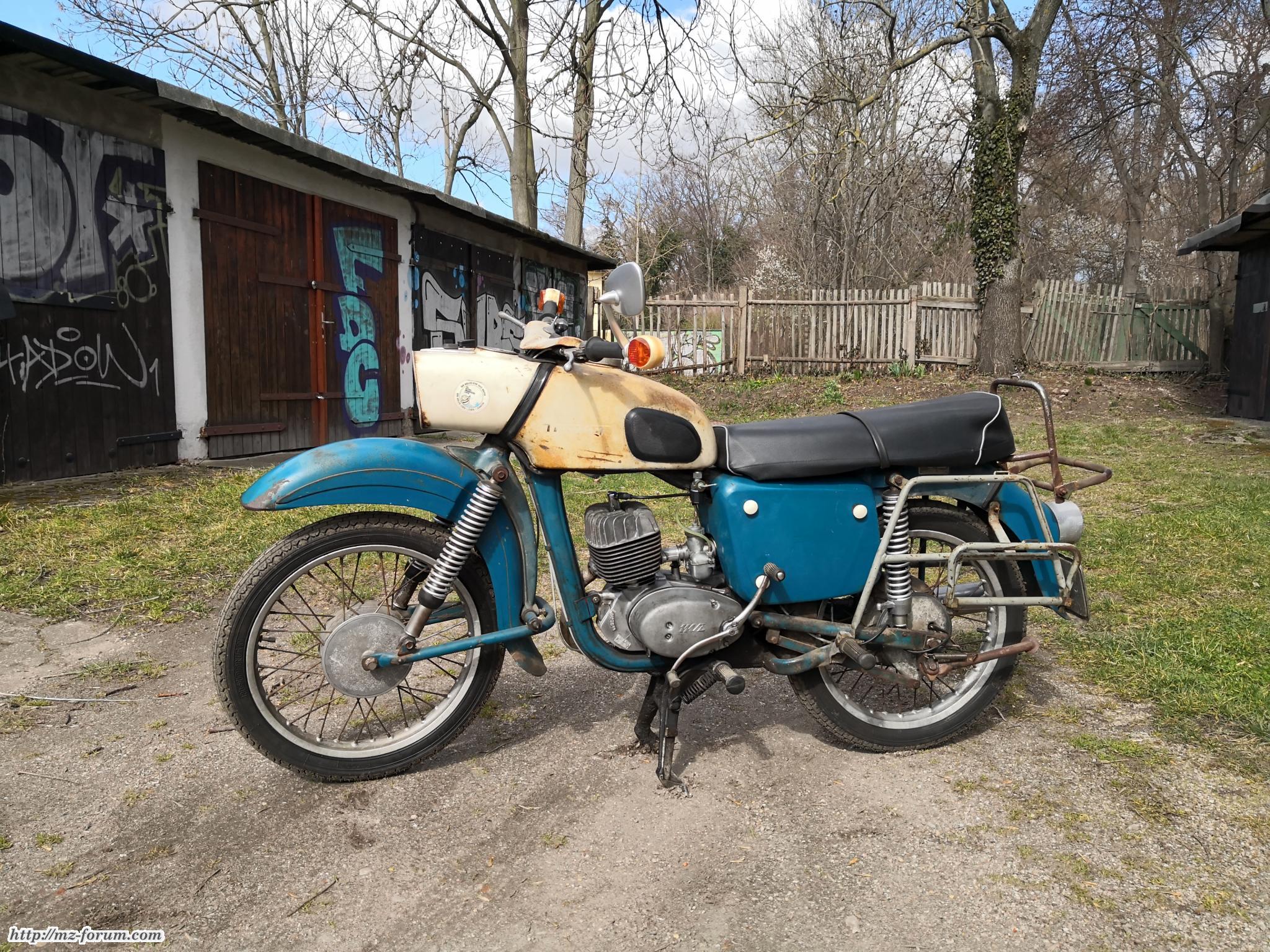

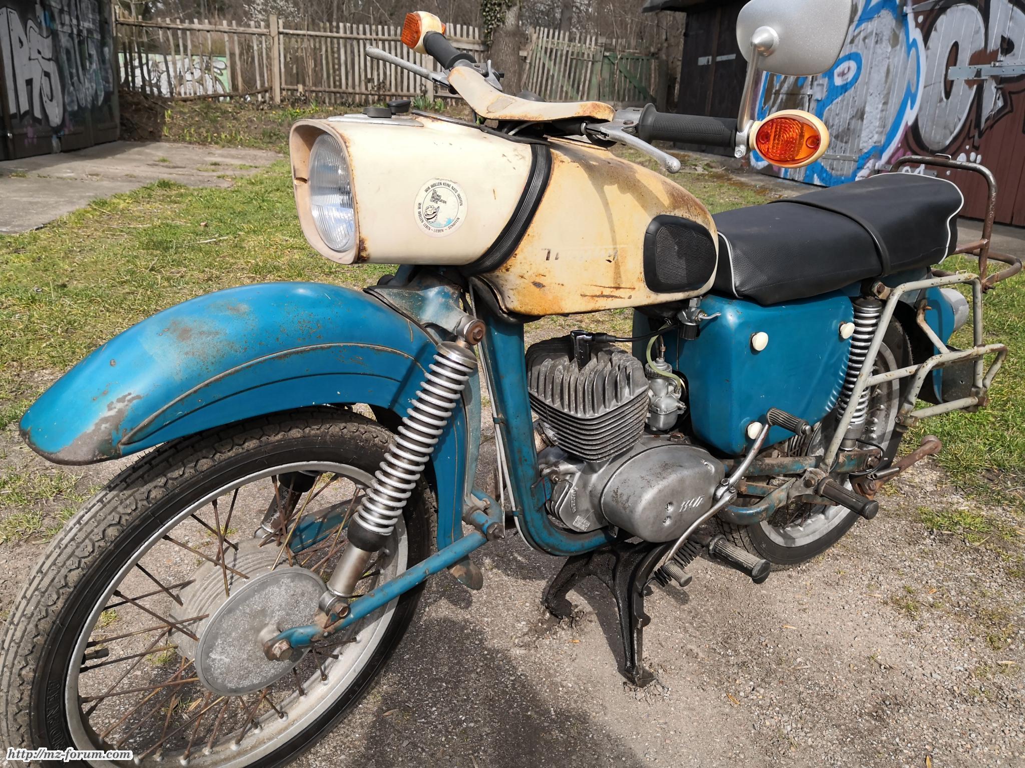

Beitragvon Waldtv » 7. Oktober 2020 21:06
Soooo... Lange war es still, aber ich habe jetzt endlich das Moped in meiner Garage. Außerdem habe ich jetzt auch die originalen Papiere in meinem Besitz. Neue Erkenntnisse:
Die kleine hatte 7 Vorbesitzer, 6 davon alleine von '72 bis '85. Also ein wirklich bewegtes Leben...
Der Motor ist tatsächlich nicht regeneriert, sondern ein Austauschmotor von 1978. Das kleine Schweinchen hatte auch tatsächlich einen Unfall. Dafür sprechen nun der Austauschmotor, die fehlenden Kniebleche, der Verbogene Halter vom Knieblech rechts (siehe Bild) und die getauschte Lampenmaske.
Zur Präsentation des derzeitigen Zustandes hier ein paar Bilder:
31899 31901 31902 31903
31904 31905 31906 31734
Besonders hab ich mich natürlich über den Zustand des Tanks gefreut. Dieser ist absolut rostfrei. Lediglich einige Verharzungen sind im Tank geblieben, aber die lassen sich ja schnell beseitigen. Und über den Benzinhahn habe ich mich auch schon gewundert, da der Hebel tatsächlich unnötig lang ist. Aber der kommt eh neu.
Demnächst werde ich mit der Demontage aller Teile beginnen, da noch in diesem Winter alles zum Sandstrahlen und Grundieren gehen soll. Bei der Lackierung suche ich noch verzweifelt nach den richtigen Farben. Ich habe schon auf Ost2Rad den Lack gefunden, allerdings ist der nicht lieferbar. Und ddr-motorrad.de hat nur ein Hellblau für TS, ETZ und ES, wenn ich das noch richtig in Erinnerung habe. Aber da gibt es doch feine Unterschiede in den Farbtönen, richtig?
Beste Grüße aus Leipzig!

Beitragvon UlliD » 8. Oktober 2020 07:06
Beim Doccolor findest du die passenden Farben für die kleine :ja: :ja:
Verdienter Löter des Forums
Beiträge: 8860
Beitragvon MZElch » 8. Oktober 2020 07:33
Ich würde versuchen den Lack zu erhalten und ggf den Tank tauschen..
MZElch
Beiträge: 786
Themen: 72
Wohnort: Harz
Beitragvon Lorchen » 8. Oktober 2020 07:54
:ja: Da ist noch der Schatten der Linierung zu erkennen.
LaLu 2011
ES Philosoph
Beiträge: 34740
Beitragvon harryderdritte » 8. Oktober 2020 08:10
Moin..
Die Lampenmaske ist von dem älteren Modell. ( 1963-1965 )

Beitragvon vergasernadel » 8. Oktober 2020 12:16
Poliere mal ein Teil mit Autopolitur per Hand. Es wird wunderbar. Der rost bleibt, sieht aber dann anders aus.Danach konservieren. Rest aufarbeiten bzw. austauschen. Damit erhälst Du diese Maschine in ihrem charakter und mit ihrer Geschichte. Bei strahlen und lackieren erhälst Du eine völlig andere Maschine. Es wird Dir wahrscheinlich später leidtun.
vergasernadel
Beiträge: 1600
Beitragvon smartsurfer81 » 8. Oktober 2020 12:37
Ganz meine Meinung :ja: :ja: :ja:

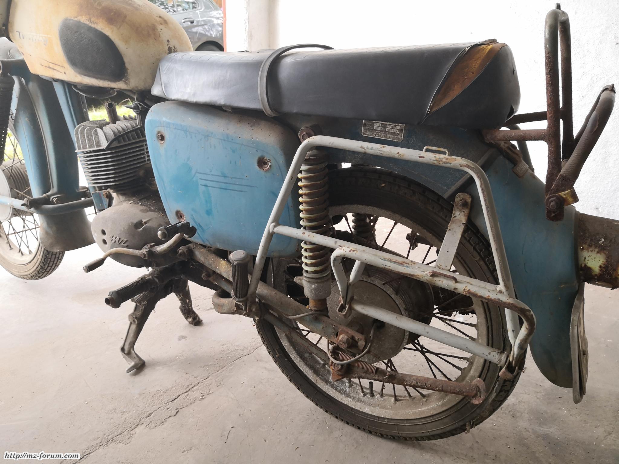

smartsurfer81 hat geschrieben:Ganz meine Meinung :ja: :ja: :ja:
Dem Charme einer Patina-Maschine kann auch ich nur sehr schwer widerstehen, allerdings ist an dem Schweinchen so viel Rost, dass ich um eine Überarbeitung an einigen Stellen (Fußrasten, Schweißnaht Motorträger, Stoßdämpferholme) nicht drum rum kommen werde. Ich mag auch keinen "Flickenteppich", also habe ich mich dazu entschieden, die komplette Maschine möglichst originalgetreu (abgesehen von Knieblechen und Seitengepäckträgern) wieder zu restaurieren.
3.)
Lorchen hat geschrieben::ja: Da ist noch der Schatten der Linierung zu erkennen.
Meinst du an dem Seitendeckel und dem vorderen Kotflügel? Ich ging davon aus, dass die Linierung im Original dunkelblau war. Hab ich mich da in die Irre führen lassen? :gruebel:
4.)
harryderdritte hat geschrieben:Die Lampenmaske ist von dem älteren Modell. ( 1963-1965 )
Ich weis. Trotzdem Danke für den Hinweis. Die passende Maske und der zugehörige Tacho kommen heute bei mir an. :gespannt:
Beste Grüße!
Basteln getreu nach dem Motto: "Wer nur das tut, was er schon kann, wird nur das bleiben, was er schon ist." (Henry Ford)
Fuhrpark: MZ ES 150/1, 1972, MZ ES 250/2, 1968
Beitragvon motorradfahrerwill » 8. Oktober 2020 15:52

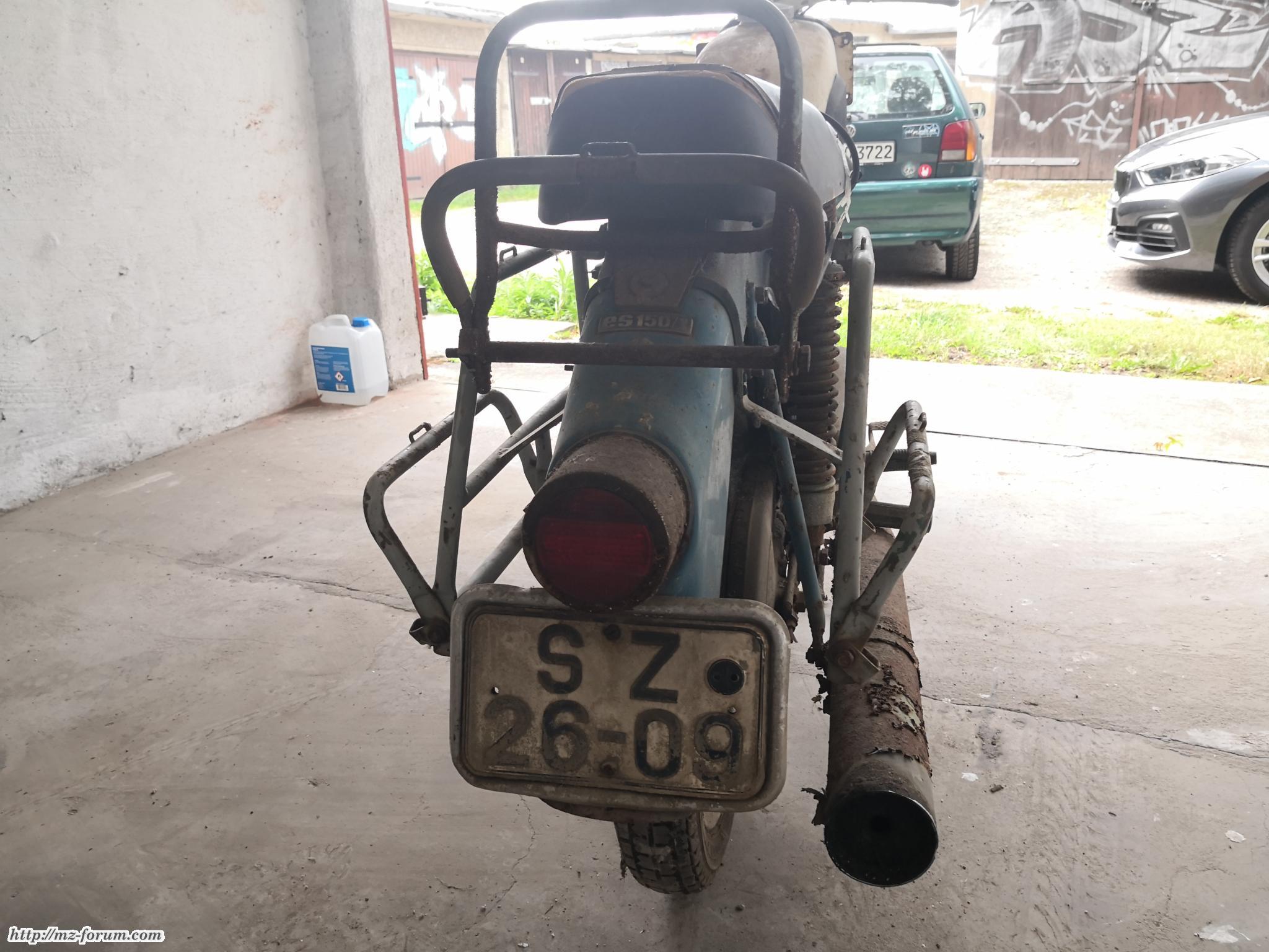

Die originale Linierung war golden.
Bezüglich Lack - mußt eh alles saubermachen, dann kannste nochmal überlegen - oder auch mehrmals. :ja:
Jeder neue Lack, egal welcher, ist weicher als der der drauf ist.
Nicht daß Du Dir in 10 Jahren sonstwohin beißen würdest. ;D
Übrigens, den Auspuff, so rostig wie der auch ist -> aufheben!
Original war an den 72ern der mit dem schrägen Ende dran.
MfG Kurt
Beitragvon Lorchen » 8. Oktober 2020 17:04
Jedenfalls sparst du viel Geld, wenn du nicht lackieren läßt. Und von schickem Neulack fährt sie noch nicht, da gibt es ganz andere Baustellen.
Beitragvon Waldtv » 8. Oktober 2020 17:10
motorradfahrerwill hat geschrieben:Übrigens, den Auspuff, so rostig wie der auch ist -> aufheben!
Lorchen hat geschrieben:Jedenfalls sparst du viel Geld, wenn du nicht lackieren läßt. Und von schickem Neulack fährt sie noch nicht, da gibt es ganz andere Baustellen.
Das ist mir schon klar. Aber der Lack wird wahrscheinlich die teuerste Baustelle, daher sollte da jeder Schritt gut überlegt sein.
Beim Fahrwerk mache ich mir die geringsten Sorgen. Auch beim Motor bin ich ziemlich entspannt was die Regeneration angeht.
Was mir da gerade noch in den Sinn kommt: Ist es möglich, dass der Lack in den Jahrzehnten so sehr verblasst und das der "Schatten" der Linierung die Originalfarbe eher wiederspiegelt?
Beitragvon Lorchen » 8. Oktober 2020 20:35
Ich würde an dem Ranzen echt nur die Technik machen und optisch das nötigste und so dann zum Kulturschocker auf dem Oldietreffen werden. :ja: :lach:

Beitragvon Waldtv » 8. Oktober 2020 21:17
Ich werd es einfach mal probieren. Lackieren kann ich ja im Nachhinein immernoch.
Beitragvon Christof » 10. Oktober 2020 12:07
EmmasPapa hat geschrieben:Der Motor wird auch ausgetauscht worden sein, die Plakette war an Ersatzmotore angebracht. Da die 8 von der 78 gestempelt ist, würde ich sagen, dass diese erst eingeschlagen wurde, als der Motor tatsächlich verbaut wurde. Oder er wurde im Jahr 1978 regeneriert, das wäre auch möglich. Die Motornummer passt m.M. jedenfalls nicht zu 1978.
Der Motor ist nicht von 1978, sondern von 1973. Wenn man die Plakette vergrößert, sieht man, dass die Ziffer vorn offen ist. Das passt auch zur Motornummer. Solche Plaketten wurden übrigens ausschließlich für werksneue Ersatzmotore verwendet. Eine Regnerierung von Motoren oder Bauteilen hat im Werk nicht stattgefunden, sondern in der DDR ausschließlich bei Vertragsnehmern.
Beitragvon 26kanal » 11. Oktober 2020 00:10
@ Waldtv
Wenn Du meinst, dass Du Deinen Rahmen (von dem sieht man ja gar nicht so viel) unbedingt komplett lackieren moechtest, vielleicht kannst du den neuen Lackaufbau ein bisschen pseudo-alt aussehen lassen (da gab es einen interessanten Artikel in einer der letzten Oldtimer Markt - Zusatz von Matierer, usw.). Wichtiger finde ich den Charme der uebrigen Lackteile Lampenmaske, Tank, Seitenteile, Kotfluegel. Und die Linierung auf Deinem linken Seitenteil laesst darauf hoffen, dass die noch recht schoen kommt.
Meine '72er will ich so machen, dass moeglichst viel Original erhalten bleibt, durchaus und gerade auch vom Lack.
Bevor Du den Farbton beurteilen willst und z.B: bei doccolor vergleichst, poliere das Blau und das Weiss erstmal an einer Stelle/Seite/Teil auf. Dann wirst Du sehen, dass das genau dem Schema von Franks (EmmasPapa) in den Links des zweiten Beitrags entspricht. Das hellere Blau muesste bei der ES deutlich aelter sein, richtig Experten? :wink:
Linierung - war die nicht bei allen Farben golden?
Auspuff - stimmt, schraeges Ende, und das ist irgendwie von allen Versionen eine eher seltene.
Dein Sattel muesste zu jung sein, hatten wir das schon?
vergasernadel hat geschrieben:Poliere mal ein Teil mit Autopolitur per Hand. Es wird wunderbar. Der rost bleibt, sieht aber dann anders aus.Danach konservieren. Rest aufarbeiten bzw. austauschen. Damit erhälst Du diese Maschine in ihrem charakter und mit ihrer Geschichte. Bei strahlen und lackieren erhälst Du eine völlig andere Maschine. Es wird Dir wahrscheinlich später leidtun.
Was meinst Du "der Rost sieht anders aus" Ueber die oft kleinen Roststellen einfach drueberpolierhast Du Vergleichsbilder? Und wie konservieren? Meinst Du hier den Rost? Wie machen? Der Lack/die Lackreste werden ja durch die Politur geschuetzt.
Justmy2cent

Beitragvon vergasernadel » 11. Oktober 2020 13:47
Der Rost wird "dunkelschwarz". Danach superdünn Ovatrol.

Beitragvon Waldtv » 24. Oktober 2021 17:43
Hallo Frank,
Entschuldigung für die ewig lange Pause. Die kleine ES ist mittlerweile wieder voll intakt. Der Motor und das Fahrwerk sind komplett revidiert. Alle Blechteile sind gereinigt und konserviert. Die Patina bleibt also erst einmal schön erhalten. =)
Über einige Ecken konnte ich den Motor mit Trockeneis strahlen lassen. Dabei kam dann auch das erwartete "E" nach der Motornummer zum Vorschein. Die Kurbelwelle ist regeneriert und gewuchtet, der Zylinder geschliffen und ein entsprechender Kolben inkl Bolzen und Nadellager montiert.
Zwischenzeitlich hatte ich einige Probleme. Dabei habe ich unter anderem eine VAPE getestet und einen Nachbau-24N2. Die Charakteristik der Vape gefällt mir ehrlich gesagt nicht so gut. Daher liegt sie als Ersatzteil erst mal im Regal. Mit dem Nachbau-24N2 lief die kleine ehrlich gesagt wie ein Sack Nüsse. Das Ende vom Lied waren dann eine 1972er Zündspule und eine 1968er Lima mit gereinigten Kontakten, ein neues Zündkabel und ein neuer Kerzenstecker.
Nach dem Austausch der Bowdenzüge musste ich feststellen, dass das Fädeln der Züge wohl bedacht sein sollte... Nur durch einige einfache Lenkbewegungen habe ich mir innerhalb einer Woche meinen Choke-Zug ruiniert.
Alles in allem ist die Es fertig für den TÜV. :gespannt:

Beitragvon Waldtv » 21. April 2022 18:49
Sooooo... Es ist nun etliche Monate her, aber endlich bin ich fertig und die kleine Emma ist zugelassen. Schöner Behördenkrieg... Hier ein Paar bilder vom Fertigen Zustand:
32757 32759 32761 32762

Beitragvon samyb » 21. April 2022 21:39
Sehr schön! Was hälst du von der Trockeneisbehandlung, die du zuvor erwähnt hast?
Könntest Du die einzelnen Bearbeitungsschritte bis zum gezeigten Ergebnis näher ausführen? Ich tendiere bei meinem nächsten Projekt, auf ein ähnliches Ergebnis hinzuarbeiten.

Beitragvon Waldtv » 26. April 2022 20:36
Vielen Dank :)
Ich halte sehr viel von der Trockeneisbehandlung, da an der metallischen Oberfläche des Motors außer der Entfernung des Drecks nichts verändert wurde. Die Oberfläche weist also noch eine leichte Patina und Unregelmäßigkeiten auf. Ich bin außerdem sehr angetan vom Austauschmotor. Ich habe vorher noch nie einen Motor mit einer solchen Plakette gesehen. Mit den verbogenen Haltern für die Kniebleche ergibt das eine sehr schöne Geschichte für das Moped, die ich unbedingt erhalten möchte.
Als ich die ES erhalten habe, hatte sie mehrere Betonspritzer auf den Blechteilen. Die habe ich vorsichtig entfernt, alle Blechteile mit wasser abgestrahlt und anschließend mit Wachs konserviert. Dabei war Vorsicht geboten, da sich mittlerweile vor allem der blaue Lack löst. Es wird also bei möglichkeit ein Sonntagsfahrzeug bleiben.
Nach näherer Begutachtung haben die Rahmenteile (vor allem an der vorderen Schwinge) nur oberflächlich Rost angesetzt. diesen habe ich leicht mit Öl bestrichen. Den Ölschlamm am unteren Rahmen habe ich nicht entfernt. Drunter kann es eh nicht rosten und lösen wird er sich so schnell nicht von allein.
Der Auspuff und die Federbeine waren fast vollständig verrostet und die Chrombeschichtung abgeplatzt. Den Auspuff musste ich wegen Durchrostung ersetzen. Außerdem war einer von ner 150er TS verbaut. Die Federn habe ich mit der Drahtbürste behandelt und anschließend in silber lackiert. Die Stößdämpferelemente habe ich regeneriert.
Da bereits eine Schaumstoffsitzbank verbaut war, habe ich nur einen neuen Bezug besorgt. Eine zum Baujahr passende Sitzbank mit flachen Federn habe ich allerdings noch inklusive neuem Leder im Regal. Müsste nur mal bezogen und befestigt werden.
Den Reflektor vom Hauptscheinwerfer musste ich ersetzen, da der originale zu viel Chrom verloren hat. Die elektrische Anlage ist bis auf die Zündung (die voll eingestellt und funktionsfähig im Regal liegt) im Originalzustand. Ein neuer Kabelbaum war nicht notwendig.
samyb hat geschrieben:Sehr schön! Was hälst du von der Trockeneisbehandlung, die du zuvor erwähnt hast?
Konnte ich damit ausreichend weiterhelfen?
Ich bin mittlerweile auch die ersten 40 km gefahren. Leider rasselt der schieber. Hat jemand eine Empfehlung, bei wem ich den Vergaser ausdrehen lassen kann? Schieber im Übermaß habe ich schon... Außerdem habe ich festgestellt, dass im warmgefahrenen Zustand die Leerlauf-Luftschraube vom Vergaser keine Auswirkung aufs Standgas hat... Der Vergaser ist gereinigt, mit 8 bar durchgeblasen und neu bedüst. Mit dem 24N2 hatte ich ja schon arge Probleme, das Moped überhaupt zum Laufen zu bekommen, deswegen bin ich nicht wirklich scharf darauf, den wieder einzubauen, auch wenn der angeblich das offizielle Ersatzteil nach Produktionseinstellung vom 24N1 war. :/
