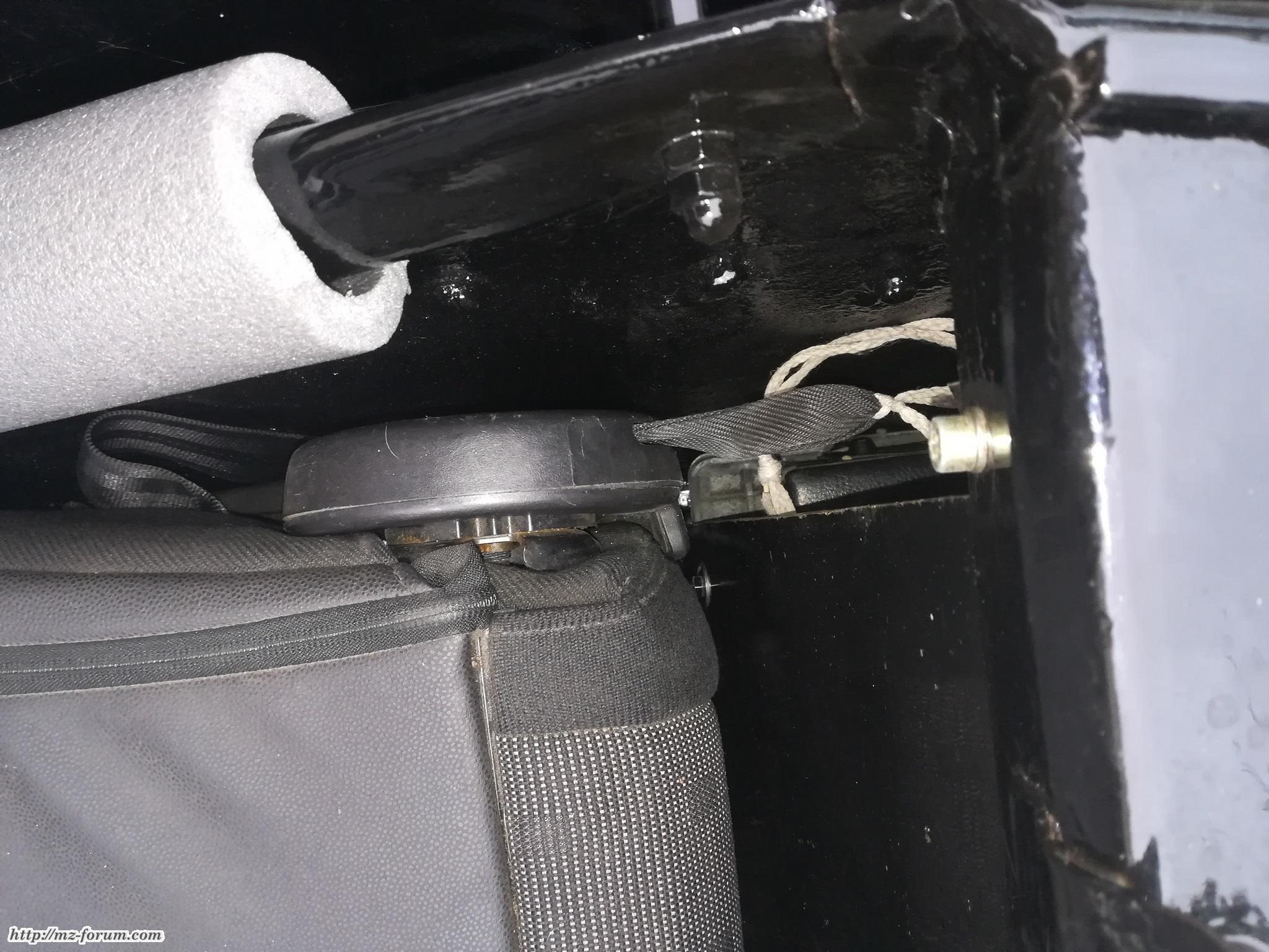

Kommt drauf an wofür der Bügel gut sein soll.
Ein Kind mit ca. 20 kg hat bei einem Aufprall von 50 km/h ca. 1,5 Tonnen Gewicht. Das zieht dann an deinen Gurtaufhängungen...

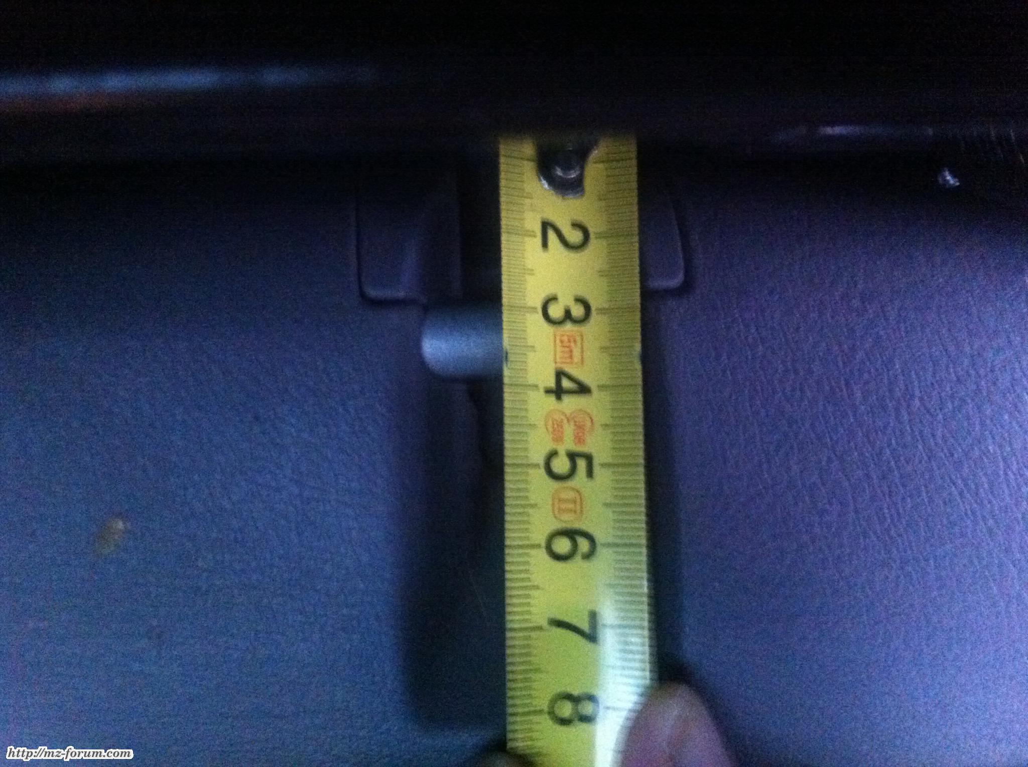

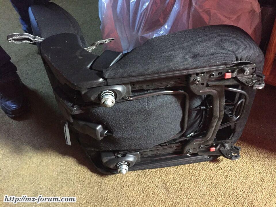

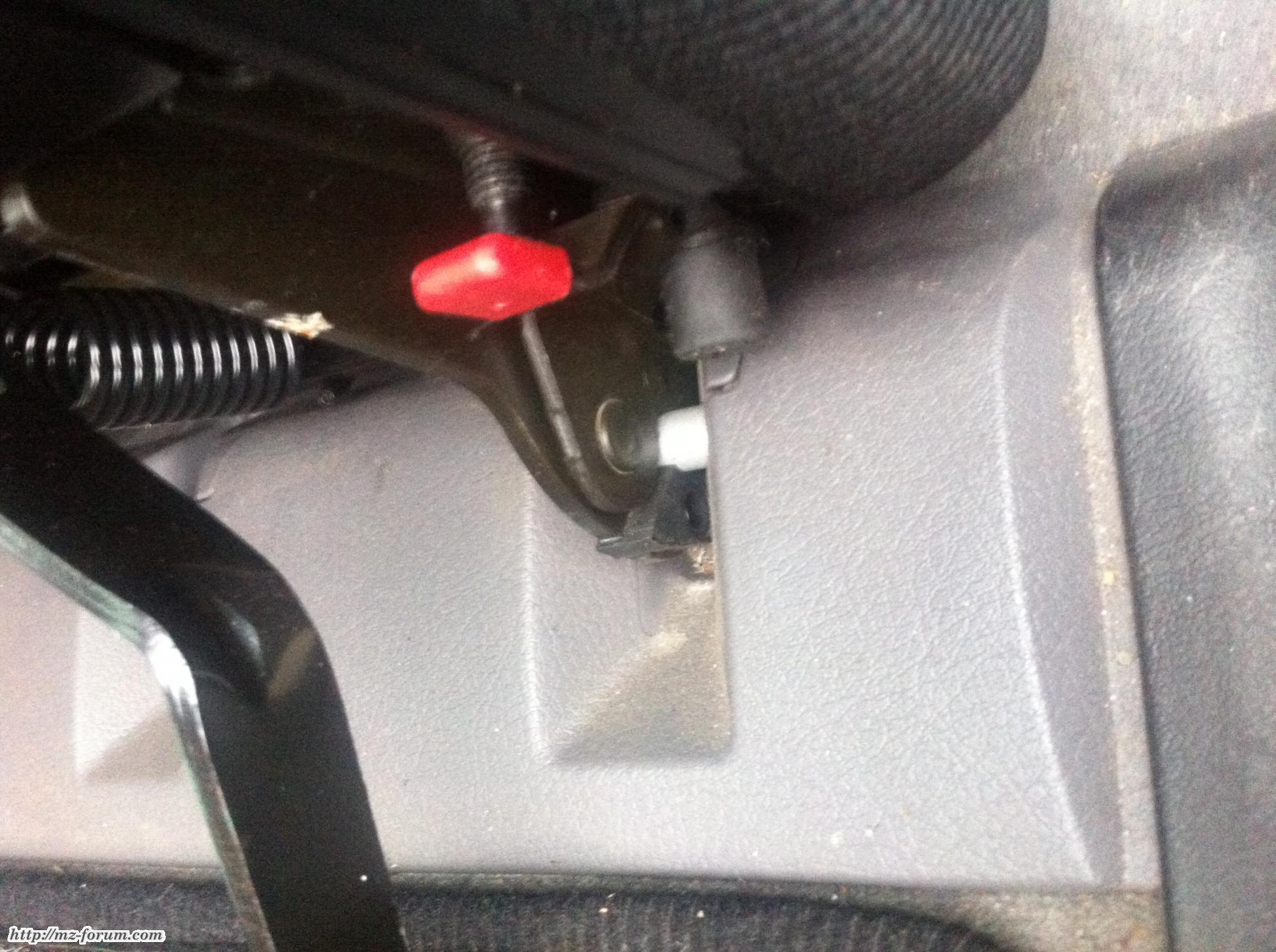

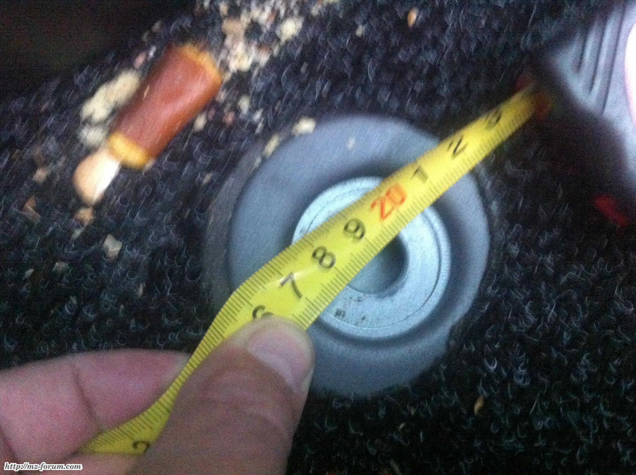

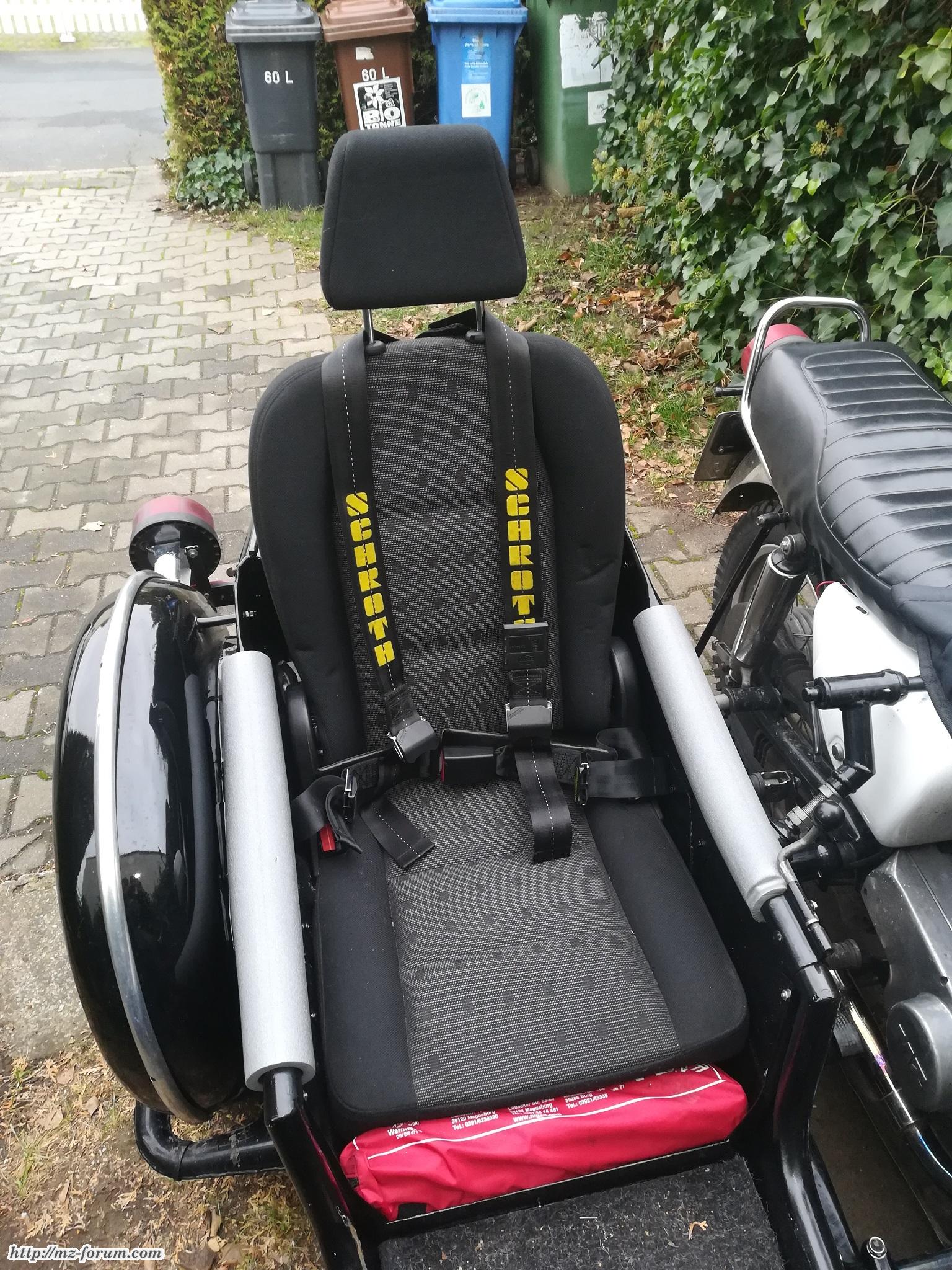

Der Gurt ist auch an besagter Platte fest. :mrgreen:
GS-Mani hat geschrieben:
Bilder
Dafür hab ich jetzt extra unten in der Garage den Kofferraum halb ausgeräumt. Einmal aus dem Kofferraum, da sieht man die dicken Rohre und die untere Querverstrebung, oben ist noch so eine Strebe. Die Knebelschrauben sieht man auch und auch den Gurt, ein Beckengurt. Anderes Bild ist dann TÜV konform. :mrgreen:

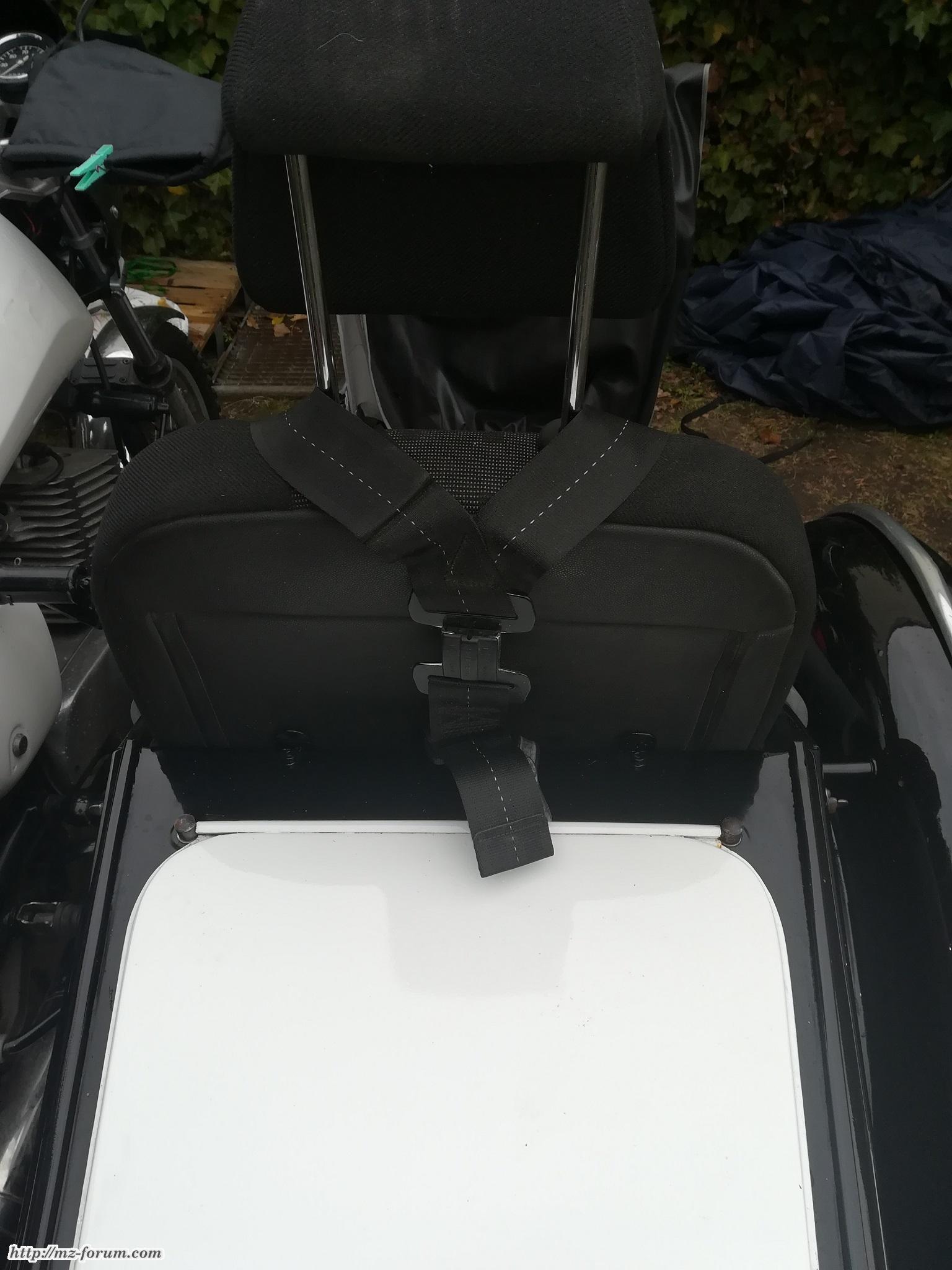

ich habe einen Peugeot Sitz in meinem Superelastik Seitenwagen. Einen Extrasitz für den 307 SW für den Kofferraum. War ein Fehlkauf, da der Sitz eigentlich zu breit ist. Musste zum Einsetzen den Seitenwagenaufbau mit dem Wagenheber weiten. Der mittelste hintere Sitz des 307 SW müsste genau passen. Sollte auf Schrottplätzen mittlerweile Massenhaft zu haben sein. Der Sitz ist im Auto herausnehmbar. Von sitzt er auf zwei Bügeln und hinten rastet er in zwei Löchern ein. Meiner ist jetzt nur vorn befestigt und hinten geklemmt im Bootaufbau. Die Rückenlehne lässt sich auf die Sitzfläche klappen und somit passt wieder die Plane drüber. Hosenträgergurte vervollständigen das ganze bei mir. Einen Überrollbügel habe ich nicht. Bei mir fahren im Seitenwagen fast nur Kinder mit. Da war mir der Gurt wichtig, da die sich nicht richtig festhalten können und schon beim einfachen Bremsen vorn an die Haltestange knallen können. Erwachsene sitzen bei mir immer hinten drauf, bei leerem Boot, aber das ist eine andere Geschichte.
Wenn ein Erwachsener an den PKW Sitz geschnallt wird, besteht bei einem Überschlag, der bei besetztem Boot in der Linkskurve immer passieren kann, erhöhte Verletzungsgefahr, da würde ich zu einem Überrollbügel raten.
Die Nachteile will ich nicht verschweigen. Es passt nur noch eine 20er Bierkiste in den Seitenwagen, der Peugeotsitz ist deutlich schwerer als der originale Sitz, die Plane sitzt wegen der fehlenden Rückenlehne sehr locker und der Kofferraum braucht eine Rückwand.
Wenn Interesse besteht, würde ich Fotos von meinem Sitz einstellen oder per PN schicken.

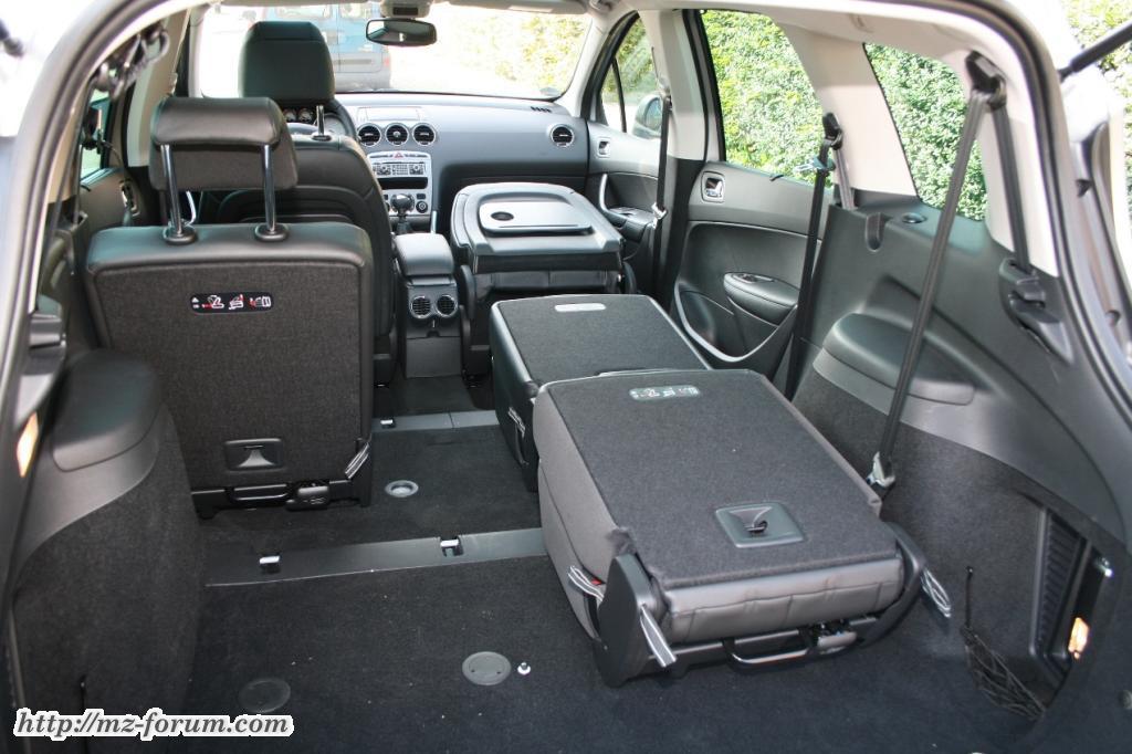

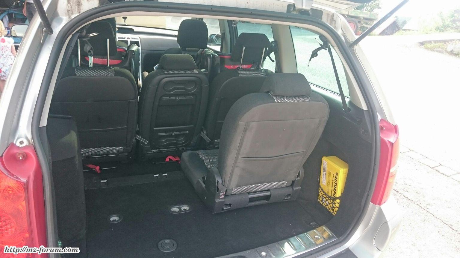

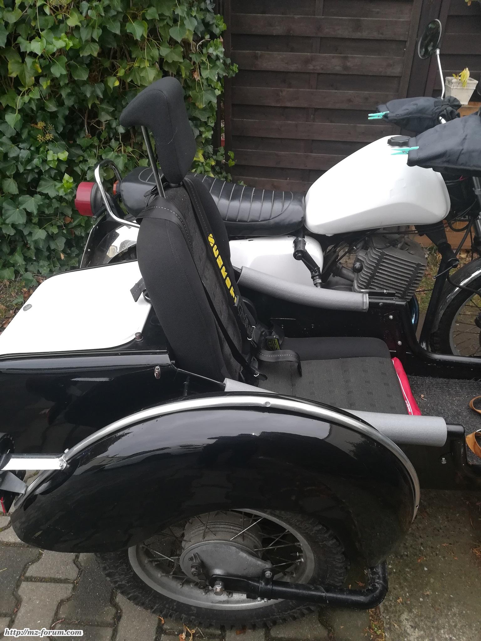

Einbau eines PKW Sitzes mit Kopfstütze in den Superelastik Seitenwagen

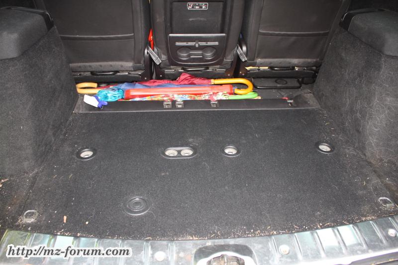

Vor einiger Zeit besaßen wir in Familie zwei Peugeot 307 SW. Hier ist es möglich zwei weitere Sitze in den Kofferraum einzubauen oder die hinteren Sitze anders zu platzieren. Der Ein- und Ausbau der Sitze ist mit wenigen Handgriffen und ohne Werkzeug erledigt. Jetzt war der Gedanke einen Kofferraumsitz zu erwerben und diesen wahlweise im Seitenwagen oder in den Autos einzusetzen.
32046
Wie man auf dem Foto leicht sieht, ist der Kofferraumsitz etwas breiter, damit sich eine Bank ergibt, wenn beide Sitze montiert sind. Für Leute die jetzt etwas grübeln, ja man darf keine Beine haben, um hier sitzen zu können. Also nur für Kleinkinder in Kindersitzen gedacht. :lol:
Das der Sitz zu breit ist für den Superelastik, war mir erst klar, als ich ihn gekauft hatte. Heute würde ich mich für den Mittelsitz entscheiden.
32050

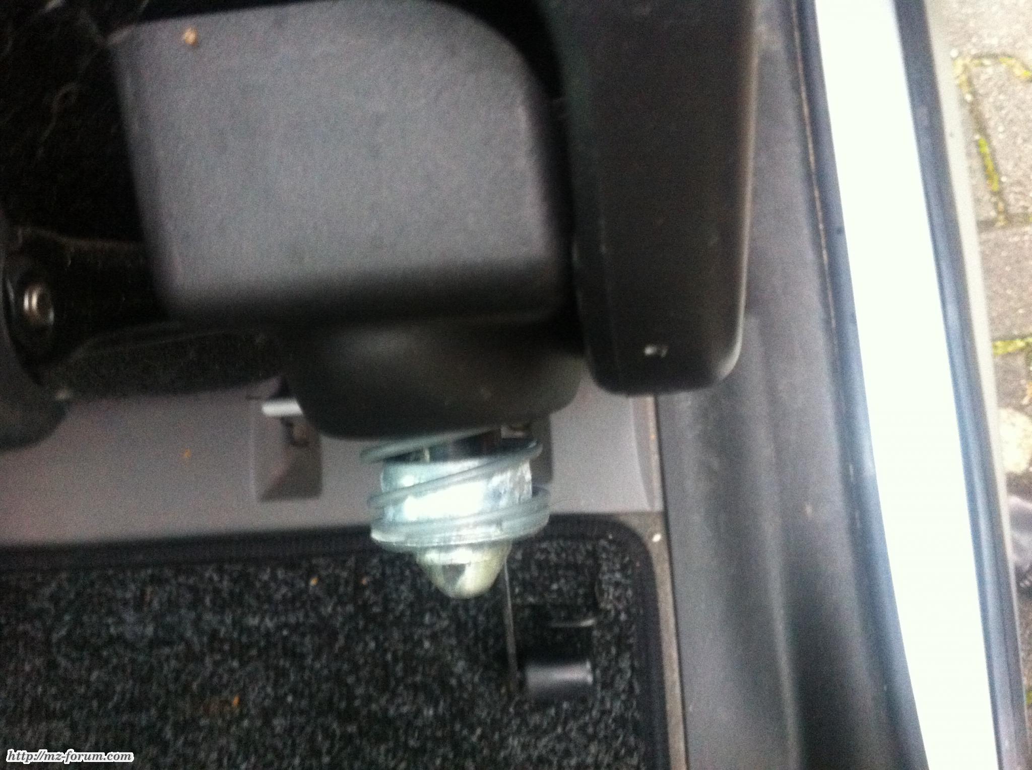

Er ist etwas schmaler und kann dann auch herausnehmbar gestaltet werden.

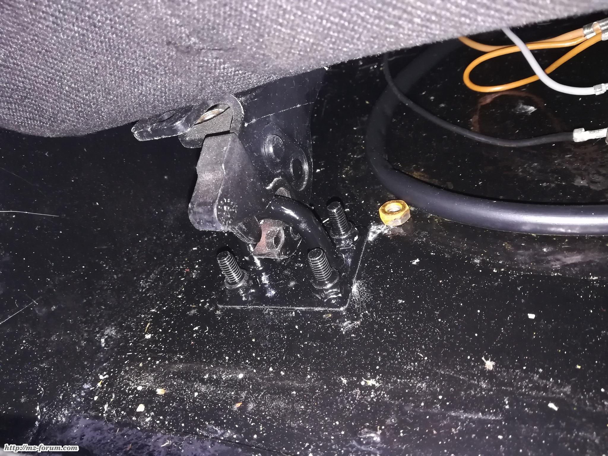

Die Befestigung im Peugeot sieht so aus:
3204932048320473205232051

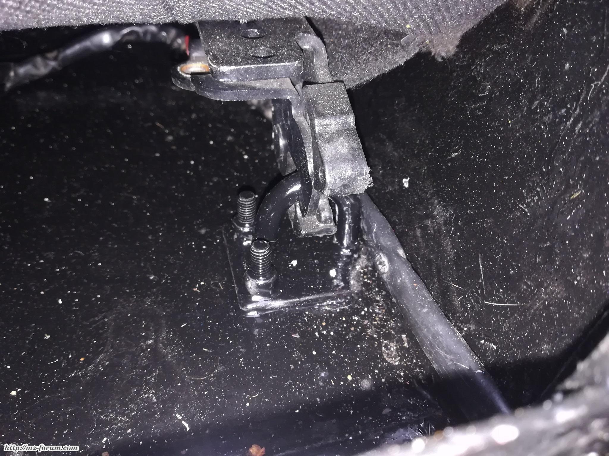

Eine Besfestigung am Bodenblech des Seitenwagen könnte so aussehen:32053
Ein Herausnehmen hätte den Vorteil, nicht immer den schweren Sitz herumzufahren und bei Bedarf eine Menge Stauraum zu gewinnen.
Ich musste für den breiten Kofferraumsitz den vorderen Spant lösen und mit einem Wagenheber das Boot etwas weiten. Für die vordere Aufnahme habe ich zwei Ösen aus dem Baumarkt aufs Bodenblech geschraubt.
32062
Hier wird der Sitz bei mir arretiert, hinten wird er aufs Bodenblech gedrückt und durch festziehen aller Schrauben festgeklemmt. Ob das jetzt optimal ist glaube ich nicht, mir ist aber nix besseres eingefallen. Der Passagier wir zusätzlich durch Schroth Hosenträger gehalten, welche mit dem Bodenblech verschraubt sind. Es handelt sich bei mir um die Beifahrervariante der Gurte.
Eingebaut sieht das so aus:
320613206032058320553205632057

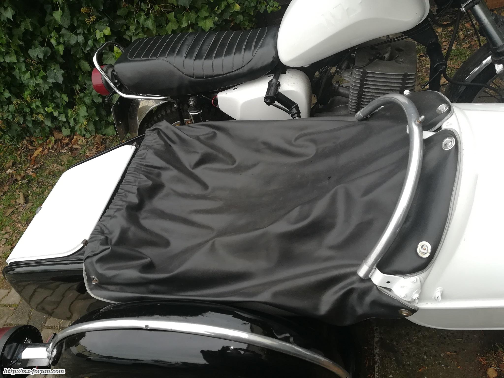

Vorteil gegenüber "normalen" Sitzen mit Kopftstützen ist die Klappbarkeit. Zugeklappt Plane drüber und es sieht fast wieder original aus.
32054
Nachteil ist, man kann jetzt nix mehr auf den Sitz stellen, wie im originalen Zustand. Kiste Bier z.B. Eine Kiste im Fußraum muss zusätzlich gesichert werden, sonst drückt sie beim Bremsen häßliche Beulen in die Haube.
Der Kofferraum benötigt jetzt eine Rückwand, da er sonst zugänglich ist. Hier kann man gut eine Verlängerung durchführen, um die Klappung des Sitzes gut zugänglich zu betätigen.
32059
So weit ich weiß wurde dieses Sitzprinzip des 307 beim 308 fortgeführt.
32045
Sicherlich gibt es noch einige andere PKW Sitze, die sich für einen Einbau eignen.
Ich hoffe euch eine kleine Anregung gegeben zu haben.
Vielleicht können ja noch andere ihre Lösung vorstellen, da ich sicher nicht der Einzige mit Kopfstütze im Seitenwagen bin.
Ciao Frank

Super gelöst! Dass der Beiwagen dafür "verbogen" werden musste, ist ärgerlich, aber nun ja.
Einziger aber ernsthafter Kritikpunkt ist für mich, dass der Sitz mit Stoff bezogen ist. Wenn man mal mit Passagier vom Regen erwischt wird, saugt der Sitz sich wahrscheinlich voll wie ein Schwamm und braucht Wochen, bis er wieder trocken ist. Wenn die Gefahr regelmäßig besteht, käme man an einem Kunstlederbezug wohl nicht vorbei. Für den Notfall würden vielleicht schon 2 stabile Müllsäcke reichen.
