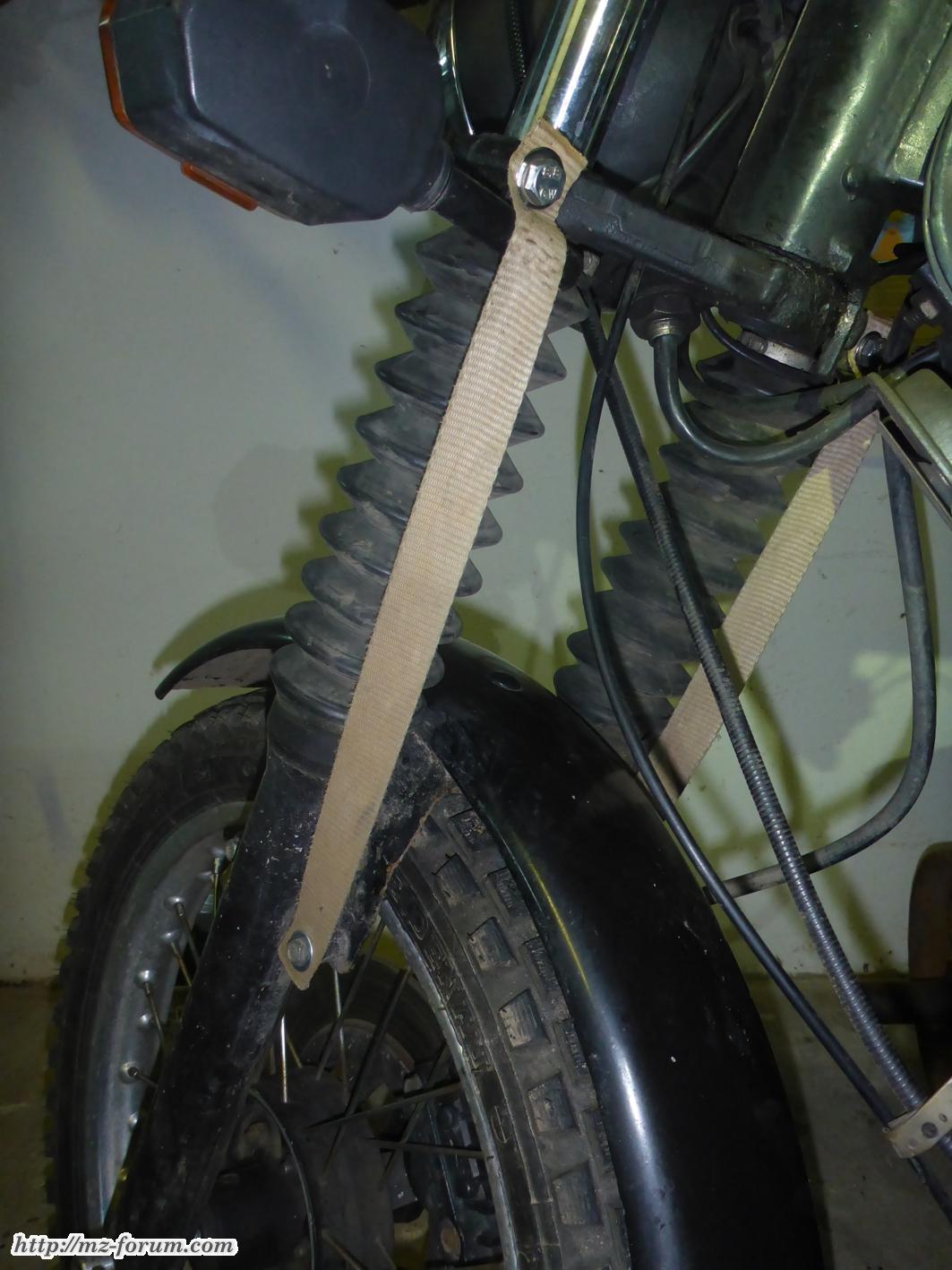

Angesichts eines aktuellen Beitrags bei Classic Enduro Detschland ist mir eingefallen das ich noch paar Fangbänder an die Telegabel bauen will. Ich grüble nur noch über die korrekte Länge. Ich denke entsprechend der Länge der Telegabel im voll ausgefederten Zustand (=aufgebockt, Vorderrad in der Luft) ist optimal. Oder ist es besser noch ein paar Millimeter drauf zu geben? Die Fangbänder sollen ja nur zum Halten der Gabel bei Verlust der Schrauben sorgen und nicht im normalen Fahrbetrieb zusätzlich Kräfte aufnehmen. Oder wurde das "früher" bei GST und Co anders gemacht?

wie das "früher" war weiß ich leider nicht, ich sehe den Sinn jedoch eher darin das Abreißen der Schrauben vorher zu vermeiden, als das Auseinanderfallen nachher.
Ich würde die Bänder von der Länge so bemessen, dass sie evtl. 0,5-1cm vor maximalem Ausfedern wirksam werden

Wie ea2873 schrieb, die Fangbänder sollen verhindern das die Gabel überhaupt so weit raus kommt. Die hat eh keine Zugstufendämpfung, also stell sie mit beiden Rädern auf den Boden und mach die Bänder straff dran.

Ich würde mal sagen ,bei ausgefederter Gabel die Länge messen und dan das Band 1 bis 2cm weniger schneiden.
Den wen das Möppi auf 2 Rädern steht , hängt meistens die Gabel eh schon zu fiel durch. :wink:

So habe ich es jetzt gemacht. Mit den Rädern auf dem Boden steht noch etwas Länge zum Ausfedern zur Verfügung, aufgebockt auf dem Ständer sind sie stramm.
Auf dem Boden:
32129
Aufgebockt:
32130
