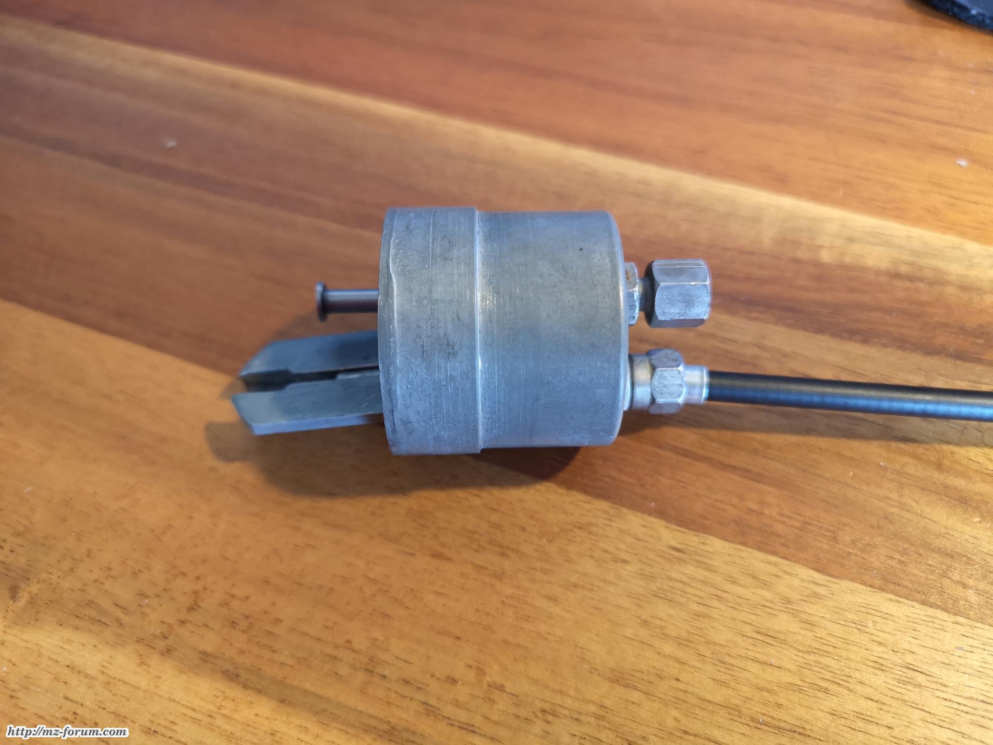

kennt denn jemand die genauen Maße und kann diese hier teilen?
Ich habe die Bowdenzugmanufaktur kontaktiert und sollte die Maße mitteilen oder einen alten Bowdenzug einschicken. Das habe ich aber leider beides nicht.
Der Bowdenzug von Gabors für die Betätigung des Lufthebels ist zu kurz (931x871x50).
GÜSI hat mir das gleiche Maß mitgeteilt.
Hier sieht man den Bowdenzug von Gabors eingebaut (mit Führungshülse, ohne Feder, Bowdenzug komplett am Anschlag auf der Seite mit Walzennippel, Versteller im Deckel maximal reingeschraubt):
32294
Das vorhandene Spiel reicht gerade so, um den Luftschieber ordentlich einzuhängen.

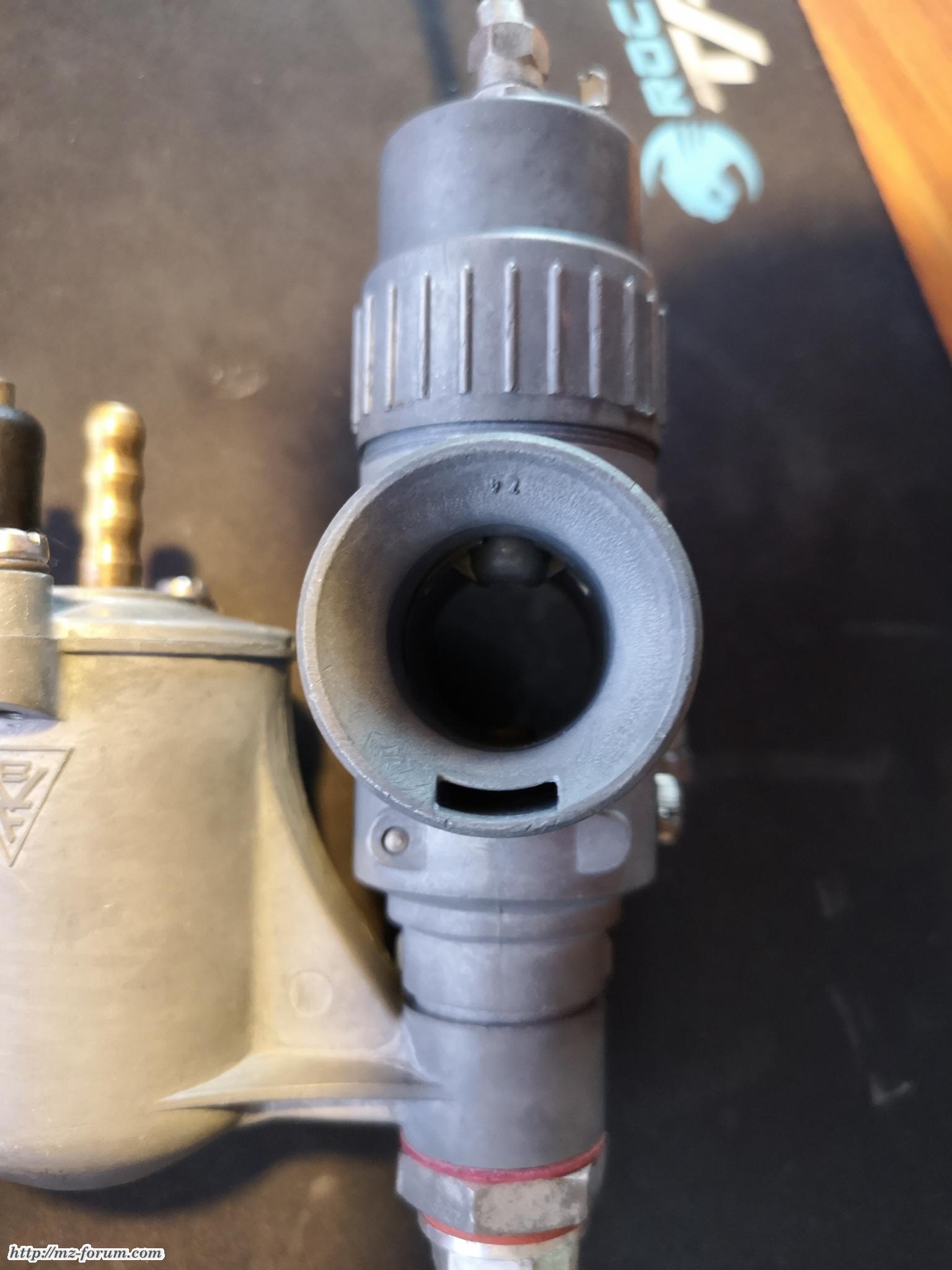

Und hier der Vergaser zusammengesetzt
32295
Der Luftschieber ragt nur ansatzweise in die Ansaugstrecke hinein.
