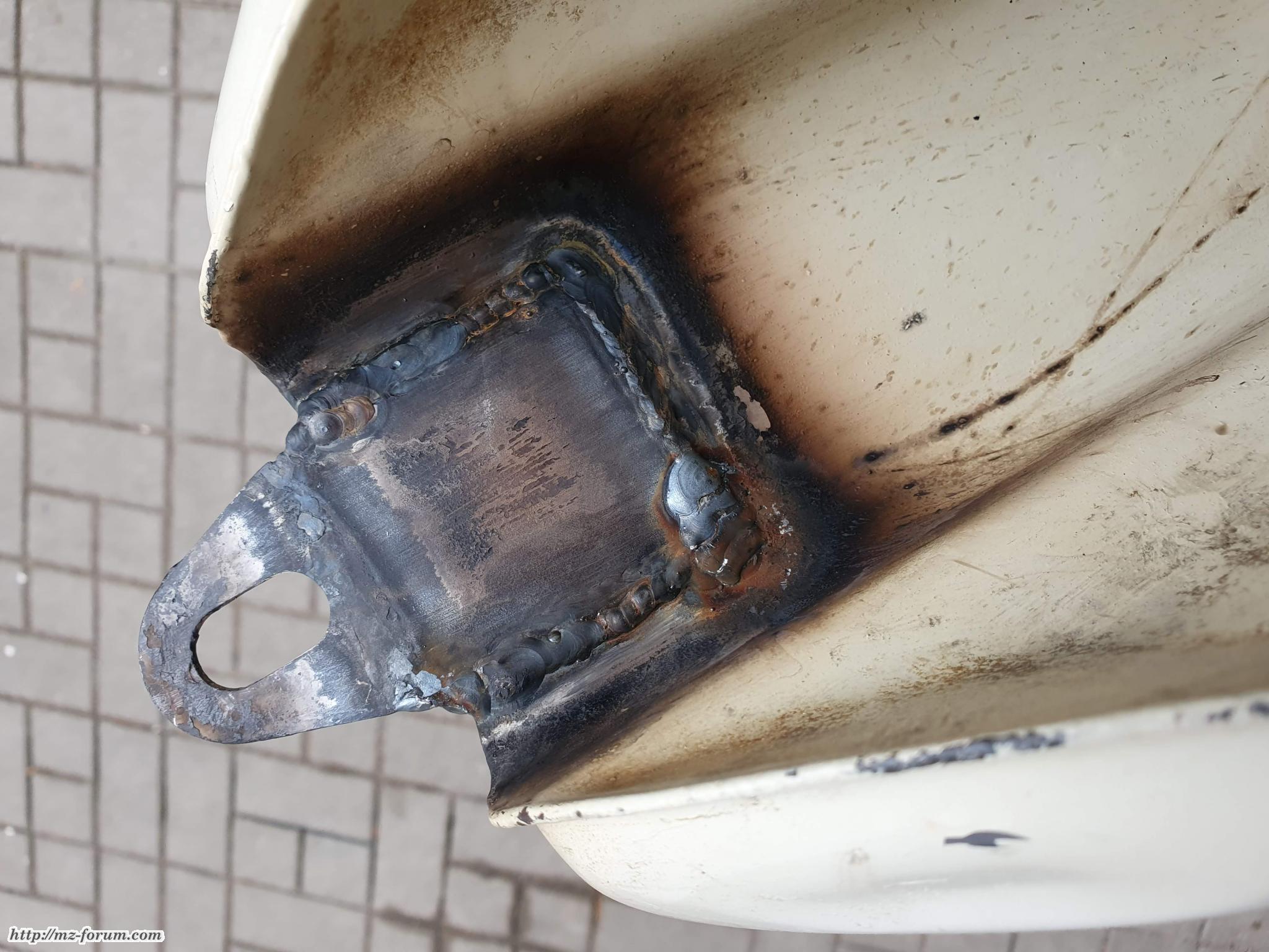

Weicon Fast Metal, siehe auch mein Beitrag in dem Fred:
viewtopic.php?f=5&t=90938
Die Stelle Entlacken und Entfetten, Kleber richtig mischen, drauf damit und richtig Aushärten lassen.

Ich habe bei einem ES150-Tank gute Erfahrungen mit der Tankverrsiegelung von TankDoc gemacht.
Konkret war der Tank an der Unterseite an mehreren Stellen punktuell durchgerostet (Löcher mit 0,5...1,5 mm Durchmesser). Die Beschichtung ist in der Lage, solche Stellen zu überbrücken.
Funktioniert bei einem Riss evtl auch, wenn eine Rissfortschreitung ausgeschlossen werden kann.

Ich hatte ein Ähnliches Problem mit dem Tank vom Habicht, auch an der Blechlasche wegvibriert.
Ich hab das dann zu Alu-Löffel nach Zella-Mehlis geschickt, der hat es für 50 Euro geschweißt.
Von Kleber (JB Weld ist da mein Favorit) haben mir andere abgeraten, das hat nur eine Saison gehalten.
Bin mit dem Schweißen sehr zufrieden.

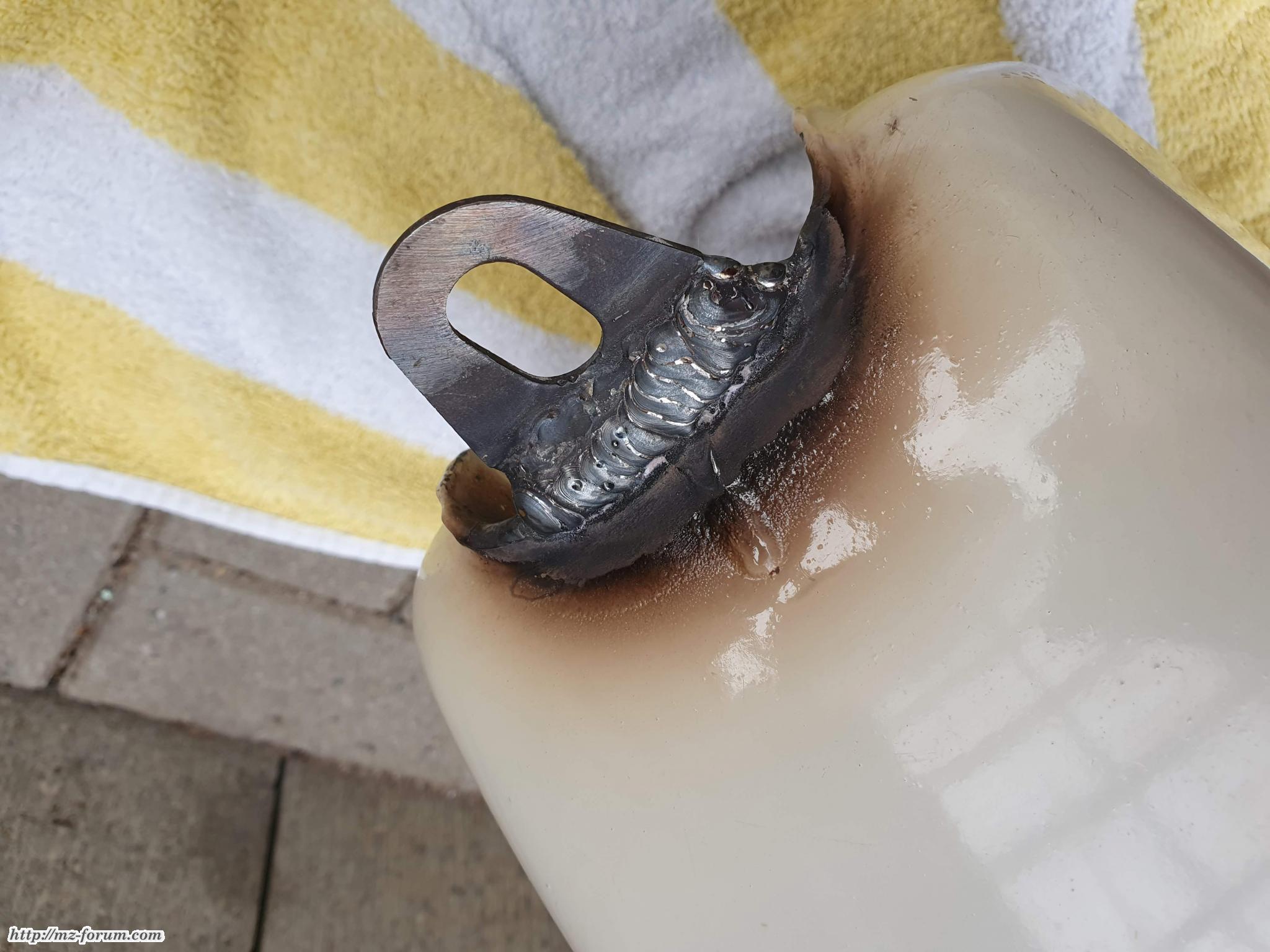

Von mir nochmal mit Bildern die für mich effizienteste Variante. Geklebt im Juni 2019; Tank war auch zuvor bei Egon zum Versiegeln, er hat schon schweißen müssen. Das Loch trat erst nach einer Weile bei mir auf. Vom Hersteller habe ich auch Unterlagen, dass der Kleber Mineralöl und Kraftstoffresistent ist. Aufwandsärmer und kostengünstiger kann man in meinen Augen sowas nicht reparieren. Letztlich entscheidest du, Lars, für welche Variante du dich entscheidest ;)
Schönes Wochenende allen
Nico

Also, wie oben schon geschrieben.
Alu Löffel ist spitze. Mein Tank war auch frisch beschichtet, musste ich danach auch nochmal machen, das war halt Pech dass ich das leck erst nach dem Beschichten erkannt habe.
Sieht dann so aus:
32552
32551
Fuhrpark: Simson Habicht SR4-4 BJ 1974

 Betreff des Beitrags: Re: Haarriß im Tank abdichten
BeitragVerfasst: 27. November 2021 22:57
Online
Beiträge: 3400
Hm, ich weeeß nich ... ich bin kein kein Schweißer, nicht im Ansatz. Aber ob das dicht ist? Und schicke Schweißnähte habe ich irgendwie anders in Erinnerung. Aber ich könnte es ja selber garnicht. Also egal. SOllte es dicht sein, ist ja alles ok. Noch mt Farbe behandeln und gut, Tank gerettet.
BeitragVerfasst: 28. November 2021 10:43
Registriert: 24. Februar 2021 15:30
Beiträge: 45
Einen Schönheitspreis bekommt er sicherlich nicht, ist allerdings schon seit einem Jahr dicht. Und ich hatte auch explizit "nur schweißen" bestellt, Ich hab's dann noch poliert und lackiert und wieder innen beschichtet.
Aber drum hab ich die Bilder ja reingehängt, um zu zeigen wie das dann aussieht und dass keiner Wunder erwartet.
Er musste angeblich auch 2x nachschweißen (jeweils auf Dichtigkeit geprüft), daher auch das Gebrutzel.
Hatte auch nen Hartlöter angefragt, der hat nur abgelehnt (google mal Motorradtank Herne).
Ich bin jedenfalls zufrieden. Ein Habicht-Tank in dem Zustand würde mich mindestens 300 Euro kosten, ich hab fürs Schweißen 50€ bezahlt und ich hätte es gar nicht machen können.

@ commander Der Alu-Löffel ist aber grundsätzlich ein guter Fachmann. Ich habe da auch schon was machen lassen und mir auch ein paar Arbeiten von ihm ansehen können, das war alles sehr ordentlich. Und er hat eben die Geduld für solche Spezialfälle an alter Technik. Wichtig ist bei DIr ja, dass der Tank gerettet werden konnte. Die Schweißstelle ist im montieren Zustand zudem nicht mehr sichtbar.
