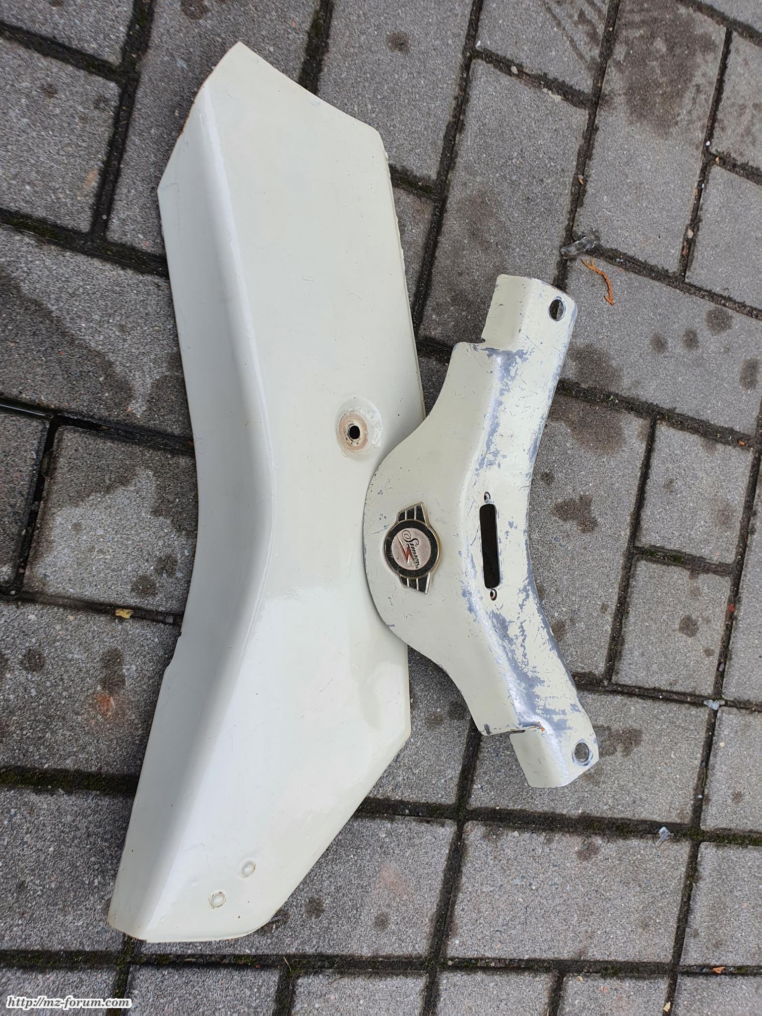

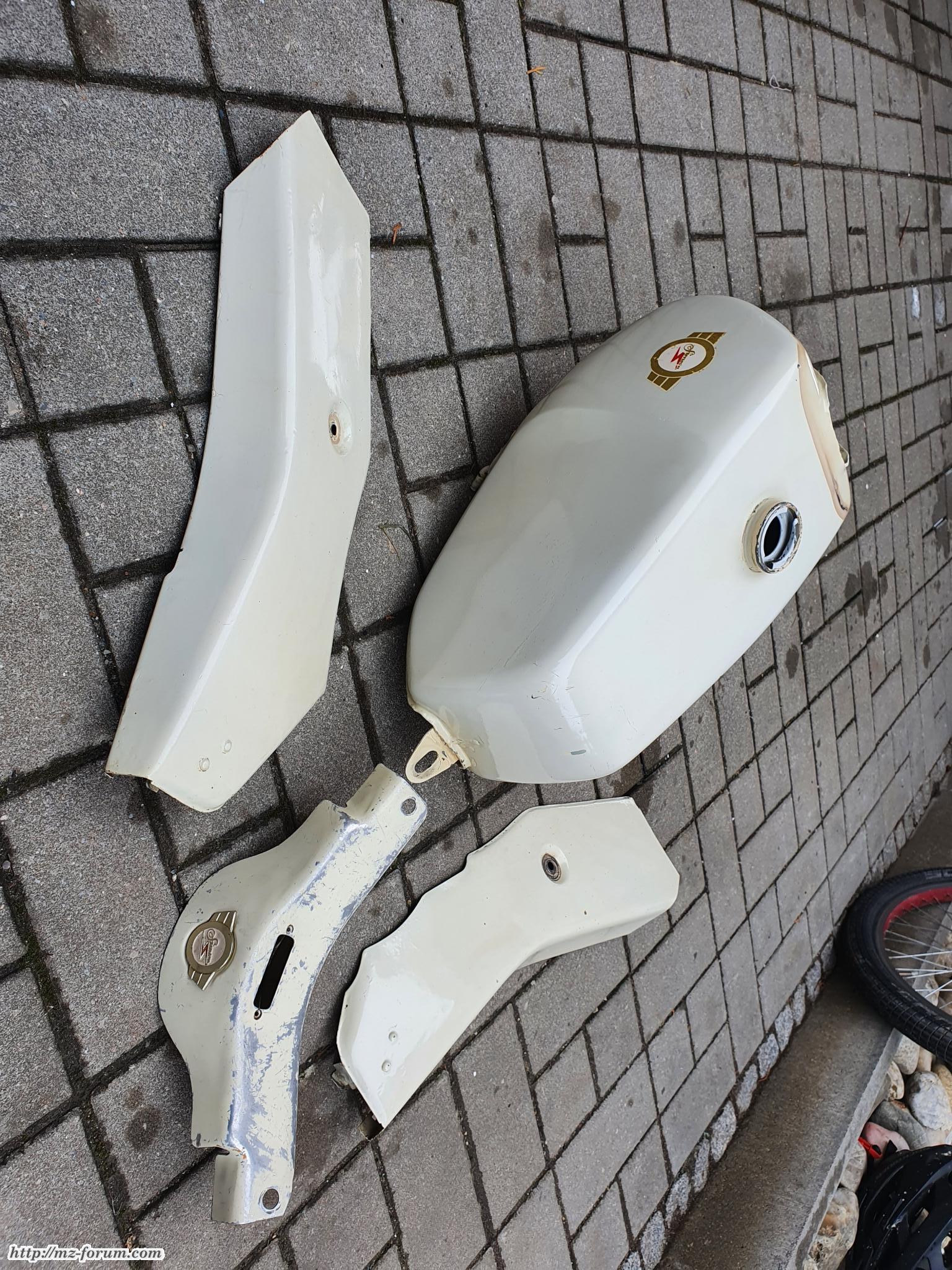

@ dr.blech
Ich würde anhand der Ausstattung behaupten, dass es sich um ein Comfortmodell gehandelt hat, oder zumindest an dieses angelehnt war.
Die Comfort Farbe ist ja ein sehr helles Grau.

Eine Comfort sollte DZM haben und hinten die anderen Dämpfer. Bei den Rahmenstreben bin ich mir gerade nicht so sicher.
Mein Bruder hat auch eine 89 iger mit HS1.
Aber auch ohne DZM.
Also keine Comfort.
Was es an den originalen Kettenspannern auszusetzen gibt weiß ich gerade nicht. Millionenfach wurden die so verwendet. Von 1964 bis es mit Simson zu Ende ging. Da gibt es meiner Meinung nach keinen Verbesserungsbedarf.

Das Lackset, die E-Zündung und die Aufnahme für den Bremslichtschalter sprechen für eine 50ccm Comfort (Endurostreben waren bei der 70ccm Variante).
Vielleicht ist es auch nur eine Elektronik mit passender Comfort Farbe (da würden dann die Federbeine hinten passen).
Was es ist und, oder ob da Teile getauscht oder nachgerüstet wurden, kann niemand sagen. Es war eine Vermutung.

Bei der letzten Ausführung der S51/1 von 1990 gab es wohl bei allen Varianten diese Farbe.
Schwarze Schutzbleche, Bremslichschalter vorn und teilweise schwarz beschichtete Blinkerhalterung und Gepäckteäger.
Auf der S51/1 Enduro gab es die Farbe nachweislich auch.

Beitragvon dr.blech » 2. Januar 2022 19:21
Wie gesagt, meine Simme damals war von 1989 und Billardgrün.
Die hatte die gleiche Ausstattung
HS1, Tagfahrlicht, die Lenkerarmatur ohne Lichthupe, vorne Bremslichtschalter und hinten den mit der Feder am Hebelarm.

Beitragvon MZ250-NVA Fahrer » 7. Januar 2022 08:23
Hallo, kann mir jemand sagen ob es original auch graue Seitenbleche für den Simson Star gab? Eventuell späteres Baujahr? Auf dem Bild ist das obere Blech das Tundragraue, das Blech darunter sieht irgendwie heller aus :roll:
Fuhrpark: MZ TS 250/A Baujahr 1976, MZ TS 250/1A Baujahr 1978, 3x ES 250/2 A, ES 250/2, 2x TS 150, ETZ 150
Simson S51 electronic,Baujahr 1988,Simson Star SR4-2/1,Baujahr 1971, Simson DUO 4/1 Baujahr 1982
MZ250-NVA Fahrer
Beiträge: 135

Beitragvon TSrobsen » 7. Januar 2022 08:48
Moin, das obere ist Original,das andere schon nach Lackiert. Bei den Modellen Habicht und Sperber waren die Farben helleres dreckiges weiss

Beitragvon Commander1404 » 7. Januar 2022 10:30
Unten sieht tatsächlich neu lackiert in Habicht-Farbe aus.
Kann bei Bedarf auch ein Bild von einem Habicht-Blech in Original machen

Beitragvon MZ250-NVA Fahrer » 7. Januar 2022 11:15
Also laut Vorbesitzer stammt das Seitenblech aus einem älteren originalen Ersatzteilfundus für den Star. Das Seitenblech ist neu und DDR. Das rechte Seitenblech habe ich ebenfalls dazu, und ist in der selben Farbe und neu. Eine Grundierung würde ich ausschließen, da die Farbe zu sehr glänzt. Die 2 neuen gezeigten Sterngriffmuttern (DDR) habe ich mit dazu bekommen, und haben die gleiche Farbe wie das neue Seitenblech.
Vielleicht ist die Farbe auch für einen Star als Exportmodell gedacht gewesen?
Falls gewünscht kann ich gerne noch ein paar andere Fotos davon einstellen.

Beitragvon Osmope » 7. Januar 2022 13:33
Die untere Farbe ist meiner Meinung nach keine originale Farbe.Hab ich so als Original noch nie gesehen.
Als Nachbau schon.

Beitragvon smartsurfer81 » 7. Januar 2022 19:37
Ich habe es wieder getan......
-- Hinzugefügt: 7. Januar 2022 20:38 --
Noch mal zu dem Seitenblech vom SR4.
Das Untere ist kein Originales, die Lacke waren nie so glatt und haben auch nicht so geglänzt.
-- Hinzugefügt: 7. Januar 2022 20:39 --

smartsurfer81 hat geschrieben:Ich habe es wieder getan.
Du kannst auch nicht nein sagen........nee nee.
Glückwunsch. :top:
emme33
Beiträge: 1261
Wohnort: 39356
Re: Simson Fred
Beitragvon smartsurfer81 » 8. Januar 2022 10:27
Ja sie riecht. Typisch nach altem Sprit.
Sollte aber noch bleihaltig sein, weil der Tank noch weitesgehend sauber ist.
Danke.
Da ist nicht viel dran zu tun. Motor fasse ich erst mal nicht an.
Sie muss mal einen Unfall gehabt haben, Lenkanschlag nach rechts ist zu weit. Der Blinker rechts muss beim Unfall in den Tank gehauen haben. Denke die Beule kriegt man raus, wenn sie kein Frosch ist.
Das Loch für den Schließbolzen vom Lenkschloß ist leicht oval verformt. Also da müssen schon Kräfte gewirkt haben. Mal schauen was ich da mache.
Die Lenkkopflager gehen auch sehr schwer und Rasten. Ungewöhnlich dass da Korrosion reingeht. Hoffe da ist nichts verbogen.
Chromteile wie Blinkergestänge vorne und hinten, Lenker, Auspuffendstück sind vom Chrom nicht mehr zu retten.
Aber da nehme ich Owatrol.
Blinkergestänge gibt es nämlich verschiedene Längen und Formen, da wollte ich die Originalen dran lassen, zumindest hinten. Vorne habe ich etliche da.
Besonderheit ist ein weisser Herzkasten mit 74 iger Prägung.
Geplant ist eigentlich das Moped mit meiner 6 Jährigen Tochter auf Vordermann zu bringen, um mal ein bißchen Interesse für Papas Hobby zu wecken.
Aber es ist nicht so einfach die Füße still zu halten bei solch einer tollen Basis :cry:
-- Hinzugefügt: 8. Januar 2022 11:39 --
Für den Lenkansclag hätte ich gerne mal eure Vorschläge.
Ein neues Blech anzubraten hätte ich gerne vermieden.
Problem ist halt dass es nach rechts rübergedrückt ist.
Einen Schweißpunkt auf die ausgearbeitete Ecke unten würde ich aufbringen.
Der Tank hat auch eine leichte Delle vom rechten Führungsrohr.
