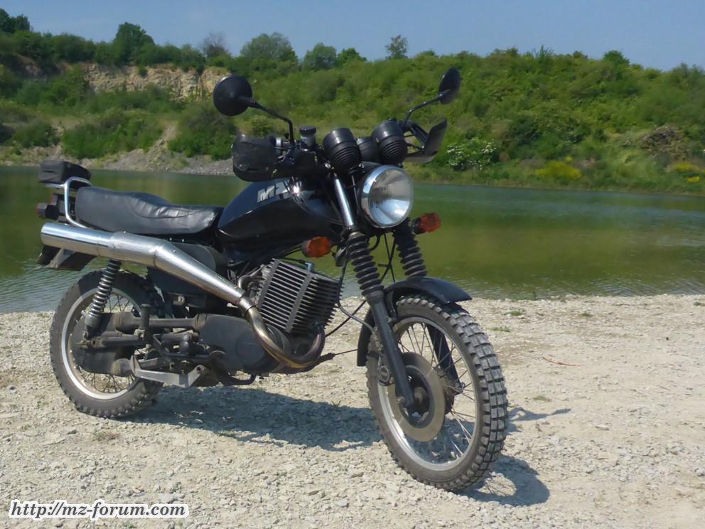

Beitragvon Thale » 23. Juli 2015 22:00
Schon seit dem Kauf habe ich über einen eventuellen Umbau Richtung Enduro nachgedacht und habe mir dazu auch viele Anregungen aus dem Forum geholt. Das ich damit angesichts der steigenden Anzahl von neudeutschen "Scramblern" voll im Trend liege, ist schon fast wieder peinlich - aber als Rechtfertigung muss zählen, dass ich schon immer sehr erdverbunden war :mrgreen:
Die etwas längeren Federbeine der Nachwende - ETZ waren recht schnell beschafft, aber das Thema Auspuff war eine harte Nuss. Nicht nur die Ideensuche für eine clevere Auspuffverlegung hat gedauert, noch schwieriger war die Suche nach einem Auspuffbauer. Aber schlussendlich bin ich fündig geworden und konnte heute die ersten Meter drehen.
Die nächsten Schritte sind auch schon in Panung, werden aber kleiner ausfallen und die kriege ich vermutlich sogar alleine hin ;D

Der Auspuff ist richtig geil. Wie macht der sich Leistungsmäßig?

sieht super aus! nur Sozius möchte ich bei Dir nicht sein. Wie macht sich die Auspuffhitze beim Fahren? hält man das aus?

Nicht schlecht. Mit 21 Zoll Vorderrad sehe das aber viel besser aus.
Wo hast Du den Auspuff bauen lassen?

Buhmann hat geschrieben:.... Wie macht der sich Leistungsmäßig?
Gibt es noch Bilder vom Seitendeckel?
Leistungsmäßig scheint er nicht schlechter als das Original zu sein - und damit bin ich zufrieden. Die Hochlegung dient vor allem Bodenfreiheit und Optik. EIn direktes Bild vom Seitendeckel habe ich (noch) nicht gemacht.
ea2873 hat geschrieben:sieht super aus! nur Sozius möchte ich bei Dir nicht sein. Wie macht sich die Auspuffhitze beim Fahren? hält man das aus?
Also beim Fahren merkt man nur das der Auspuff näher am Ohr ist, die Wärmeentwicklung ist OK. Ich habe mich mal spaßeshalber beim Fahren auf den Soziussitz gesetzt - das müsste sich von der Länge des Hitzeschutzbleches ausgehen. Allerdings ist das rechte Bein etwas weiter abgespreizt - wie sich das bei einer Tour macht wird sich zeigen.
Micky hat geschrieben:.... Mit 21 Zoll Vorderrad sehe das aber viel besser aus.
21 Zoll Vorderrad finde ich auf Grund der hohen Front der 251'er schwierig - da müsste man aus meiner Sicht als Ausgleich auch hinten weit hochlegen. Das passt dann vermutlich bezüglich Kette und Fahrverhalten auch nicht mehr optimal. Ich habe auch noch paar Telegabelverlängerung (die gedrehten) liegen, aber die werde ich wahrscheinlich auch nicht einbauen.
Gemacht hat es Wulf von der Auspuffschmiede, kann ich aus meiner Sicht nur empfehlen (auch wenn Andere andere Erfahrungen gemacht haben).
Ein paar mehr Bilder und Infos habe ich auf meine Seite gestellt: http://www.thales-welt.de/enduro_mz.htm

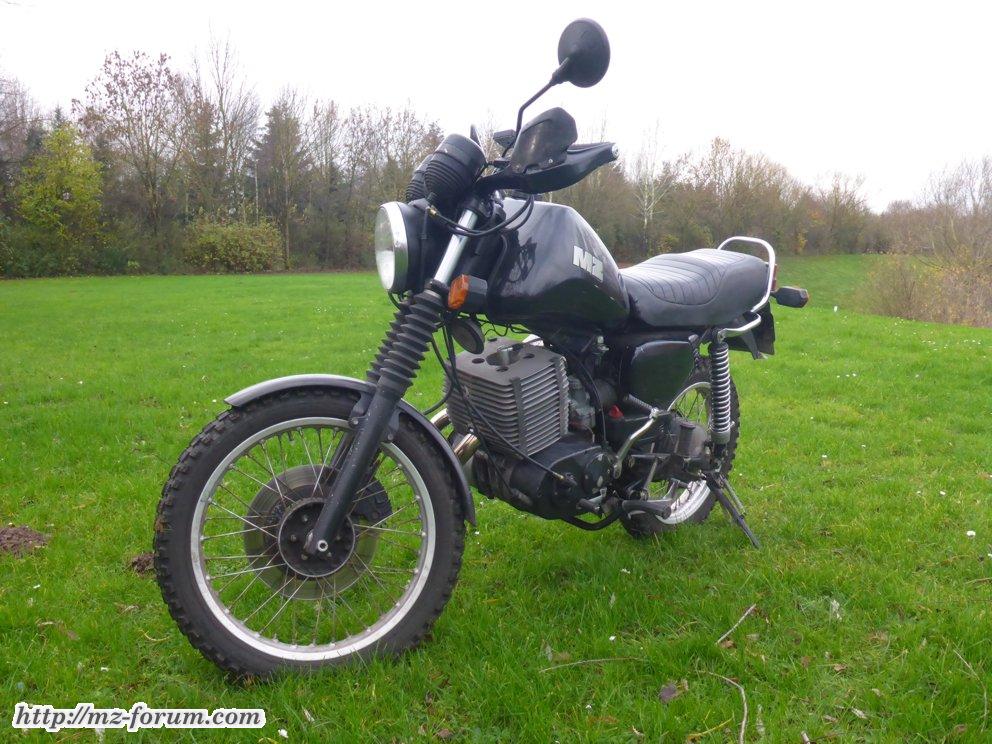

Beitragvon Thale » 5. Dezember 2015 14:28
Ich habe es jetzt beim originalen Lenker belassen und die Acerbis Handprotektoren dran gebaut. Angesichts der Enge am Lenker ist die innere Befestigung zwar nur improvisiert (sprich nicht mit den eigentlichen Aluschellen angebracht), aber die Protektoren sollen ja nur als Wetterschutz dienen.

Gut gemacht! Was für Bereifung hast du drauf?

Wahrscheinlich Heidenau K41 M+S.
Hier schreibt er von denen.

Hast du die Aufnahme für die Stoßdämpfer an der Schwinge nach hinten versetzt? Wäre mir etwas dünn an der Stelle....
Die 251 hat die beiden verschiedenen Aufnahmepunkte für die Federbeine - sozusagen alles Original. EIn größeres Vorderrad werde ich mir allerdings nicht gönnen - vor allem da 19 Zoll doch eine recht exotische Reifengröße ist und ich mit den K41 sehr zufrieden bin. Ich habe zwar auch noch Telegabelverlängerungen liegen, aber selbst die werde ich wahrscheinlich nicht mehr verbauen. Für die Optik reicht es so, das Fahrverhalten ist immer noch untadelig und ausserdem hab ich ja zwischenzeitlich eine Geländesport ergattern können :D

So exotisch ist das garnicht - die Country hatte das in Serie - und es gibt gut Auswahl in der Größe. Aber ansonsten würde ich da auch nicht viel machen - ist doch schick so!

Bei der Country wurde allerdings die schon etwas exotische Größe 90/100-19 verbaut. :wink:

Hast du eigentlich volle leistung mit dem Krümmer? Der sieht recht lang aus. Und die Bilder heißen Endurowandern.... heißt das nur über Wald und Feldwege unterwegs? Geht das überhaupt in Deutschland noch ohne gleich angepfiffen zu werden? :roll:
Alex1989
Beiträge: 1780
Wohnort: 50321 Brühl
Skype: einfach Fragen.
Re: ETZ 251 Enduro light - manche würden Srambler sagen...
Beitragvon Thale » 27. Mai 2018 20:48
Alex1989 hat geschrieben:Gefällt ja schon irgendwie. Aber nen Hohes Schutzblech vorne und ein größeres Vorderrad, z.b. von der Country? Wären für mein geschmack das i-tüpfelchen. :ja:
Der Hinweis hinsichtlich Vorderrad und Koflügel kam schon einmal und anfangs hatte ich auch damit geliebäugelt. Für "richtiges" Gelände habe ich allerdings noch was anderes, aus dem Grund bleibt es bei dem überschaubaren Umbau (siehe oben).
Die ETZ war eine bundesdeutsche Ausführung mit 17 PS - gegenüber diesem Ausgangszustand hat sich durch den Krümmer nicht viel geändert. Für mich dient der hochgezogene Auspuff für mehr Bodenfreiheit und als optisches Leckerli, ob alle Pferde vollständig angetreten sind, glaub ich eher nicht. Bisher lag es aber nicht an mangelnder Leistung wenn ich nicht weiter gekommen bin...
Zur letzten Frage - probiers doch mal mit der DR aus. Je nach Region gibt es mehr Möglichkeiten als man noch für möglich hält. Mit dem Einhalten der Grundregeln beim Endurowandern (rücksichtsvoll, freundlich, so laut- und spurlos wie möglich) sind wir bisher bestens gefahren. Endurowandern ist für mich ohne Leistungsstress abseits der Straße zu fahren, da gehören Feld- und Waldwege, aber auch mal knackige Auf- oder Abfahrten, Wasserdurchfahrten und alles was das Herz begeht dazu.
Gruß - Thale

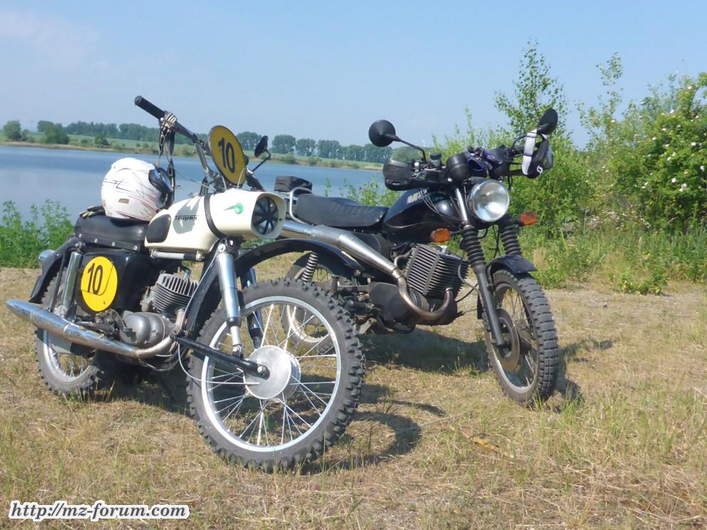

Beitragvon Altmarkendurist » 27. Mai 2018 20:58
Ich denke auch, dass im Gelände zuerst andere Dinge stören oder den Vorwärtsdrang bremsen als das originale Vorderrad.
Wichtig ist erstmal überhaupt mal von der Straße ins Unterholz abzubiegen.
Wie es aussieht, hast du die richtige Begleitung und die ES wird offroad trotz des kleineren Motors nicht viel langsamer sein, wenn überhaupt.
Altmarkendurist
Beiträge: 556
Beitragvon Thale » 27. Mai 2018 21:12
Altmarkendurist hat geschrieben:Ich denke auch, dass im Gelände zuerst andere Dinge stören oder den Vorwärtsdrang bremsen als das originale Vorderrad.
Genau: Federweg und Durchschlagreserven, Stabilität der Fussrasten, nur Softenduroreifen, noch alle Spiegel und starre Blinker dran :mrgreen: , tiefliegender Hauptständer etc.
Wer viel Gelände fahren möchte, ist aus meiner Sicht mit einer "richtigen" Enduro (und wenn es "nur" eine alte DR 350 oder XR ist) deutlich besser bedient. Alternativ muss man wahrscheinlich viel mehr Umbauen und vermutlich auch viel reparieren.
MZ fährt man zum Genießen und es macht - obwohl nicht perfekt - riesig Spaß :D

Heute habe ich kleinen Parktag gemacht und den Hinterradreifen gewechselt. Der Heidenau K41 M+S hat auch einige Sommerfahrten gut überstanden, nach 4800 km ist der Wechsel gegen einen neuen keine schlechte Entscheidung.
