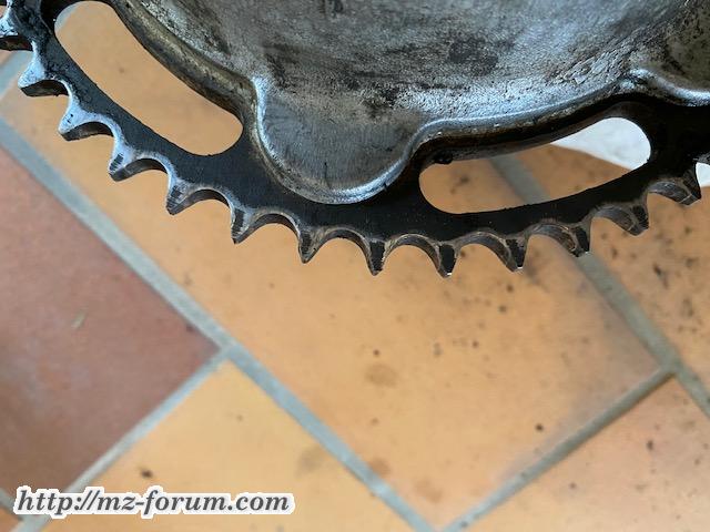

- Kettenblatt hinten, habe ich mal fotografiert, muss das neu oder ist das noch gut? Das Lager kippelt so 1mm radial bei ausgebautem Hinterrad

Kettenblatt würde ICH mit neuer DID-Kette(falls in dem Typ erhältlich) weiterverwenden. Was für einen Reifen hast denn drauf?

Nehm eine 425 Kette..

Beitragvon TS_Blau » 14. Mai 2022 19:44
Nordlicht hat geschrieben:Nehm eine 425 Kette..
Das bedeutet dann aber auch neue Ritzel von der ETZ?!

Beitragvon Nordlicht » 14. Mai 2022 19:54
TS_Blau hat geschrieben:
Nein..das wäre bei einer 428 Kette erforderlich..sorry ich meine natürlich eine 420 kette..nicht 425

Beitragvon TS_Blau » 14. Mai 2022 21:20
hiha hat geschrieben:Kettenblatt würde ICH mit neuer DID-Kette(falls in dem Typ erhältlich) weiterverwenden. Was für einen Reifen hast denn drauf?
Kettenschläuche vom Güsi sind prima gwesen.
Hans
Reifen sind Heidenau, DID Kette 420D hab ich gefunden, das sollte passen oder?
