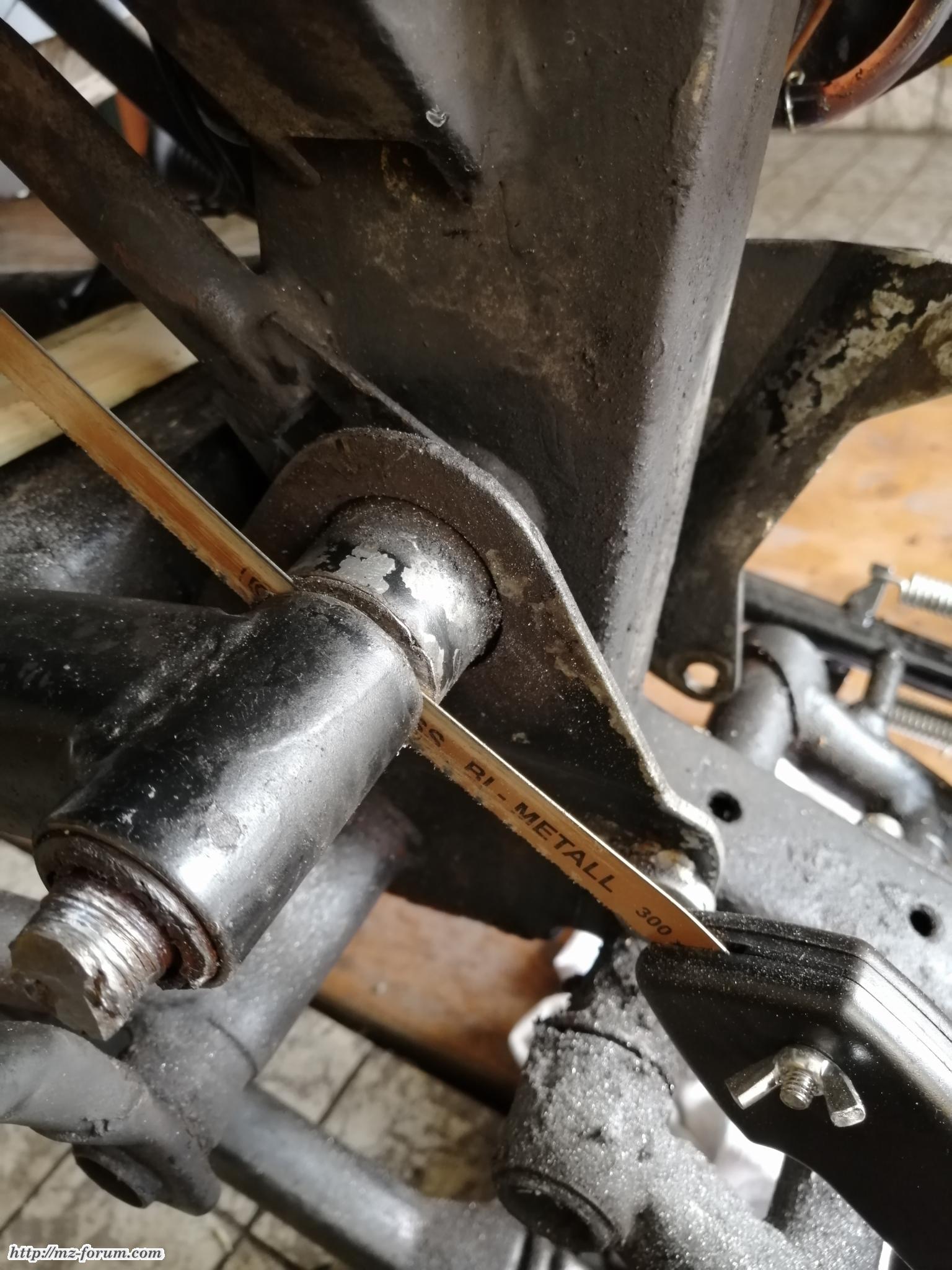

Hier ist mein Versuch beschrieben.
Kurzfassung: Bolzen zwischen Schwinge und Rahmen zersägt, zur Demontage der Schwinge. Mit Hilfe mehrerer gedruckter Bohrführungen habe ich den Bolzen möglichst gerade aufbohren können. Getraut habe ich mich allerdings nur bis zu Ø15, den Rest habe ich mit dem Sägeblatt, was dann gut durch das 15er Loch passte, aufgesägt.
Das wichtigste ist, immer ruhig zu bleiben und einen kühlen Kopf zu bewahren. Irgendwann kommt der fiese Sack raus :wink: Das ging relativ gewaltfrei, hat aber insgesamt bestimmt 6 Arbeitstage (!) in Anspruch genommen.

david7x64 hat geschrieben:
Bezüglich bohren, kann man das Freihand machen? Bzw. es scheint mir der Bolzen ist nicht zuuu hart.
Der ließ sich problemlos aufbohren, ist nicht sonderlich hart!
Ich habe mir sehr viel Mühe beim aufbohren gegeben und habe das mit Hilfe der gedruckten Bohrerführungen ziemlich gerade von Hand hinbekommen:
32162
Das Sägen ging relativ fix von Hand!!
Nach dem Sägen und der Demontage der Schwinge bleiben aber noch ca. 150mm Bolzenlänge im Rahmen übrig, weswegen man von beiden Seiten aufbohren muss. Komplett freihand hätte ich mir das aber nicht zugetraut, zumal das Sägeblatt 12mm hoch ist und man daher mindestens ein 14er Loch braucht. Wenn man da zu schief bohrt, kriegt man echt Probleme.
Wenn du das Motorrad aber sowieso komplett restaurieren willst, lässt sich das ja an einer Standbohrmaschine machen. Bei mir stand keine komplette Restauration an, weshalb ich den Bolzen am stehenden Motorrad ausgebohrt hatte.
Ich glaube, ich habe 1 oder 2 Arbeitstage mit Erhitzen, Ölen, Schrauben, Schweißen und Gewaltanwendungen verbracht, bevor ich mich dazu entschied, den Bolzen zu zersägen und aufzubohren. Alleine den aufgebohrten Bolzen zu entfernen hat bei mir 3 oder 4 (!) Arbeitstage gebraucht. Die Demontage der Schwinge (also das Sägen) war an einem Nachmittag erledigt. Hab insgesamt vllt. 3 oder 4 Sägeblätter verbraucht?

Also die Schwinge habe ich abgeflext bzw. den Bolzen.nachdem die dritte Mutter aufgeschweisst wurde ist der Bolzen wieder abgeschert. Der ist so weich das es schon fast ein Witz ist. Hat mit der rodius Scheibe in 1mm keine 30 Sekunden pro Seite gedauert. Zwischen Anlaufscheiben und Schwinge war genug Platz. Der Bolzen ist leider immernoch bombenfest.
Ich werde jetzt ein 8mm Loch fast durchbohren und dann mit dem Bohrhammer rein. Das Material des Bolzens ist wirklich sehr sehr weich.

Das schwierigste hast du schon geschafft, die Bohrung. Säge den Bolzen durch und er lässt sich einfach rausdrücken. Der durchgesägte Bolzen hat keinen Druck mehr von außen, er ist dann auch nicht mehr rund.

Bei mir war der Bolzen sogar so fest, dass ich den auf der Länge vierteln musste, um den raus zubekommen. Das waren bei mir dann immernoch 3-4 Tage Arbeit, selbst als ich schon mit einem 14er Bohrer komplett durch war. Also immer sachte und geduldig mit dem Sägeblatt vorgehen, dass du den Rahmen nicht beschädigst und dann klappt das schon! :gut:

- in den schlitz(chen) zwischen schwingenbuchsen u rahmen auch fett einstreichen = erschwert ggf. eindringen
in den jaehrlichen wartungsplan aufnehmen = loesen bisschen drehen, ggf. rausziehen u nachfetten.
schaffste schon auch wenns ggf noch paar tage dauert. je nachdem wie achse u rahmen verbandelt waren/ sind

@ faddi Du hast Dir wirklich den "Orden des Großen Schwingbolzenausbohrers" verdient!! :P
