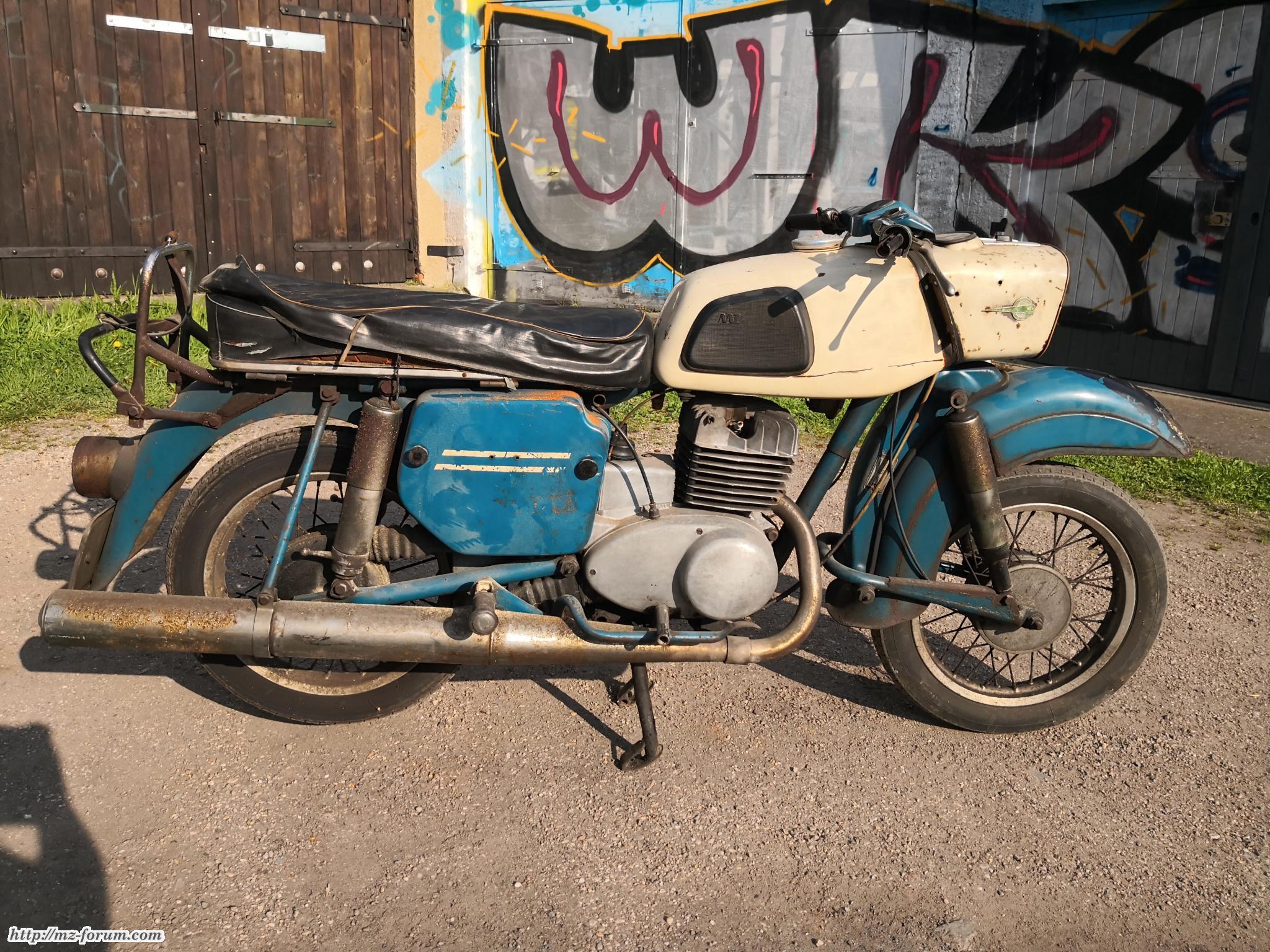

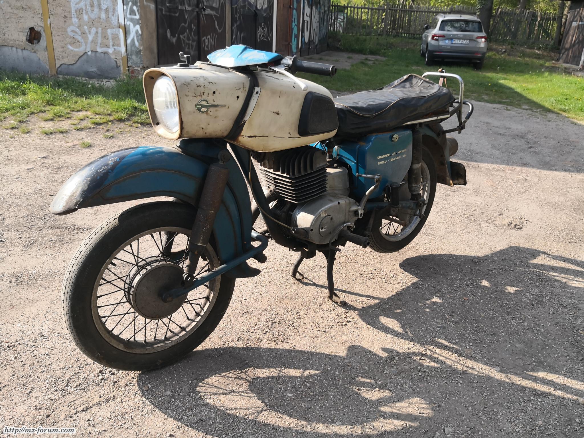

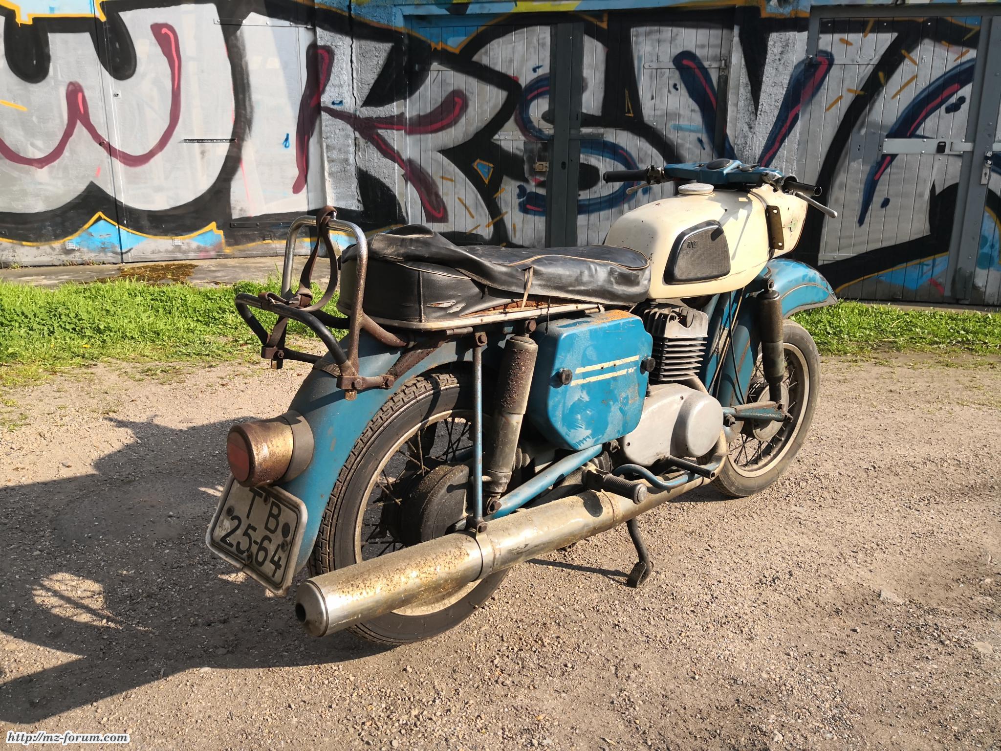

Das Möpp:
32890 32891 32892 32893 32894
Die Lackierung möchte ich so erhalten. Bis auf das Schwarze Dreieck (welches eh schon von allein abblättert) auf dem vorderen Kotflügel ist der Lack scheinbar gut in schuss. nur die Löcher in der Lampenmaske stören mich...
Weil "einfach" jeder kann, habe ich eine 68er ES /2 aus einer Scheune gefischt. Die Basis ist grundsolide. Der Motor hat gedreht, die Zündung gibt funken von sich. Nur der Tank und die Hinterradbremse brauchten etwas Zuwendung.

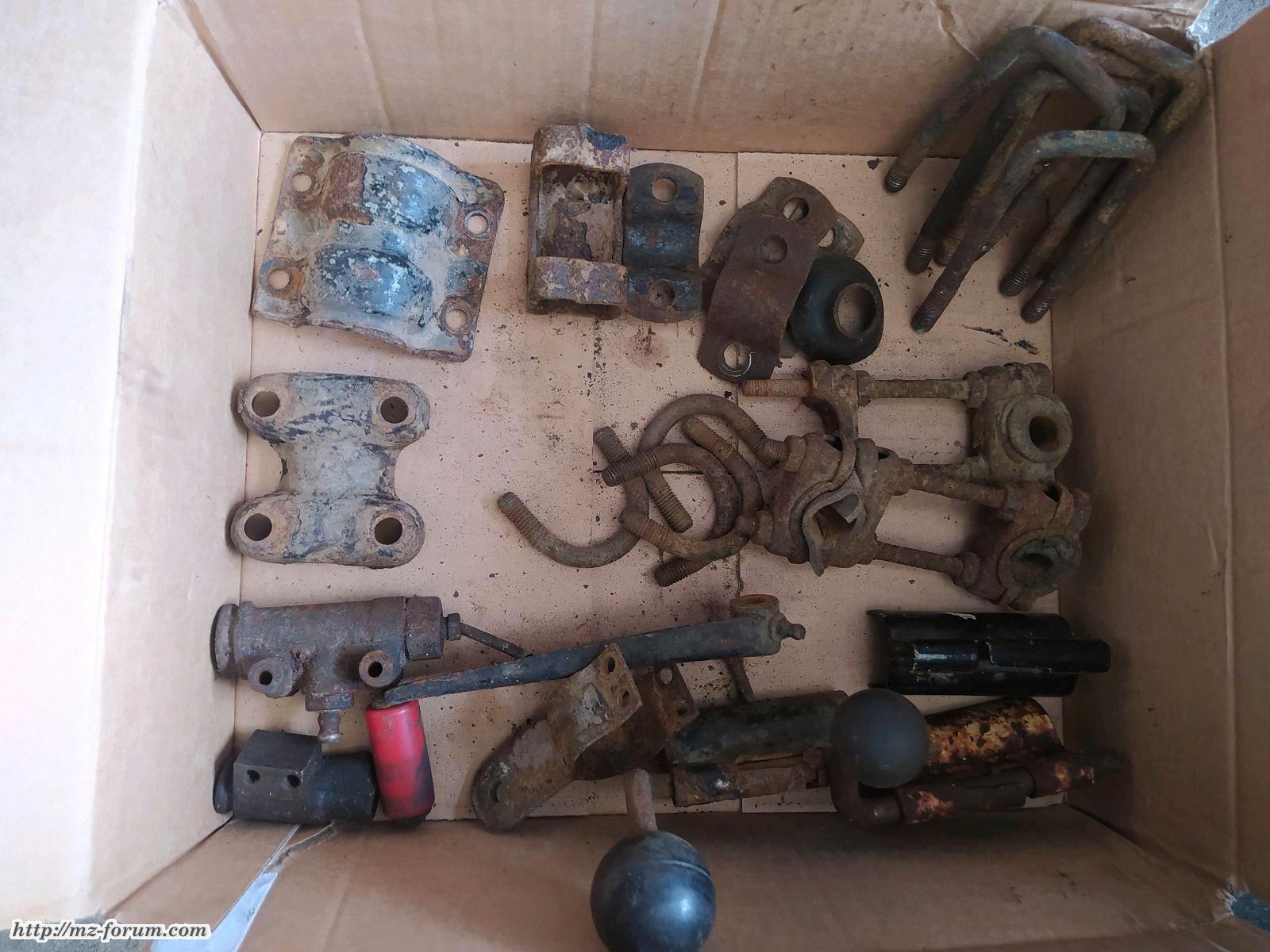

Nun muss ich nur noch die Teile für den Beiwagenanschluss sammeln... Den Schwingenlagerbolzen habe ich immerhin schon. Der Bolzen unter der Sitzbank scheint Feenstaub zu sein und die Klemmfaust am Motorträger wird wohl nur noch aus Gold gefertigt, wenn man die Presie sieht...

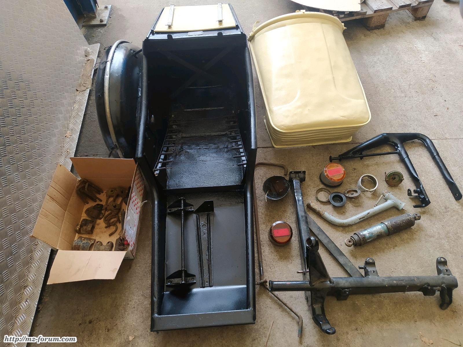

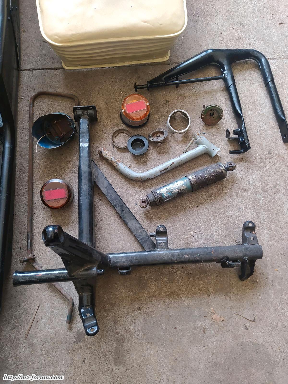

Der Beiwagen:
32895 32896 32897
Wie auf den Bildern zu erkennen: Der Beiwagen ist nicht komplett. Soweit ich das beurteilen kann, ist der "Schwanenhals" der passende. Die fehlenden Teile zähle ich lieber nicht auf, aber die gibt es zum glück größtenteils als nachbau oder in der Bucht.
