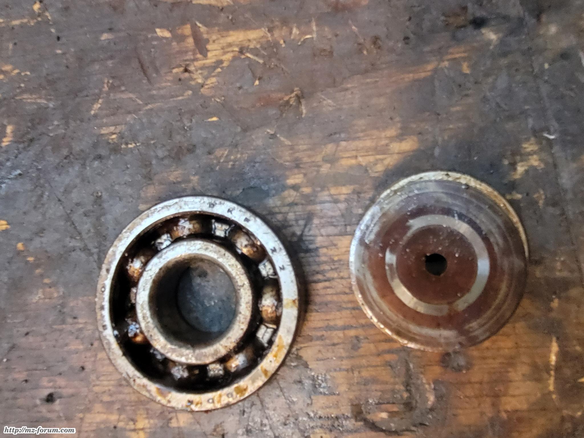

Ja das ist der Motor. Das halte ich auch für plausibel, nur müsste ich das Lagerspiel an den Hauptlagern m.E.n. deutlich spüren.
Zum Stützlager: Das Lager im Deckel, welches vorm Mitnehmer sitzt?! Das habe ich versuchsweise auch ersetzt.

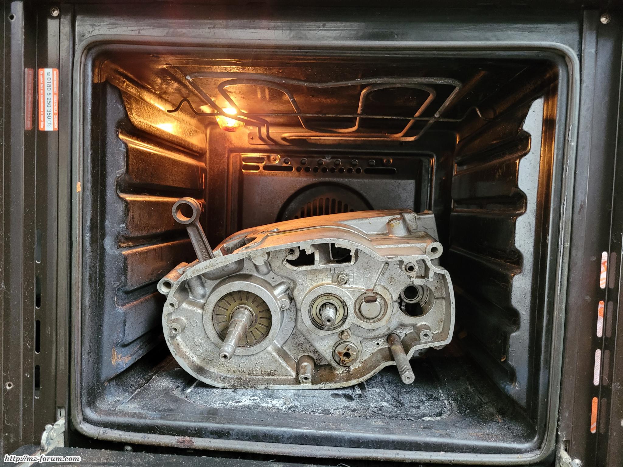

Habe ich kürzlich erst gemacht, ohne Montagebrücke. Elektrischer Campingkocher mit zwei Platten, zum Schutz ein altes Backblech drauf und dann den Rumpf auf ca. 80°C. Bei mir sind die Hälften schon beim Hochheben auseinandergefallen.

Beitragvon DWK » 24. Oktober 2022 11:49
Zum Motor trennen habe ich einen alten Backofen in der Werkstatt. Ordentlich durchwärmen und der fällt fast alleine auseinander.

Re: ETZ250: Getriebeschaden
Beitragvon BodyEngineer » 24. Oktober 2022 11:51
ETZ250Greiz hat geschrieben:
BodyEngineer hat geschrieben:Ja Zylinder ist runter.
Ich habe alles mehrfach auseinandergenommen, aber die Konstellation Zylinder und Kupplungsdeckel ab, hatte ich noch nicht. Das könnte ich schnell probieren.
Das habe ich kürzlich erst hinter mir.
-- Hinzugefügt: 24. Oktober 2022 11:29 --
Nachtrag: Ich habe noch keinen MZ Motor in der Mitte getrennt. :oops: Ihr scheint da mehr Erfahrung zu haben. Geht`s ohne Montagebrücke mit Wärme und einem Gummihammer?
-- Hinzugefügt: 24. Oktober 2022 11:42 --
Vielen Dank, dann kanns ja los gehen.
Meine Idee: ab in die Röhre :mrgreen:
So eine Heizplatte sollte sich auch noch finden. :ja:
-- Hinzugefügt: 24. Oktober 2022 11:55 --
DWK hat geschrieben:Zum Motor trennen habe ich einen alten Backofen in der Werkstatt. Ordentlich durchwärmen und der fällt fast alleine auseinander.
Du warst schneller. ;) Einen Ofen habe ich auch in der Werkstatt, zum einbrennen des Farbpulvers. Dann wird dieser quasi zweckentfremdet. :lol:
-- Hinzugefügt: 24. Oktober 2022 13:40 --
33147
Backe backe EM250......oder so ähnlich. :mrgreen:
-- Hinzugefügt: 24. Oktober 2022 14:11 --
33148
Versuch erfolgreich, der Testmotor hat es überlebt. :mrgreen:
Vielen Dank für die Unterstützung.
Beitragvon ETZ250Greiz » 24. Oktober 2022 15:51
Klasse! War ja auch genug Backfett drin. ?

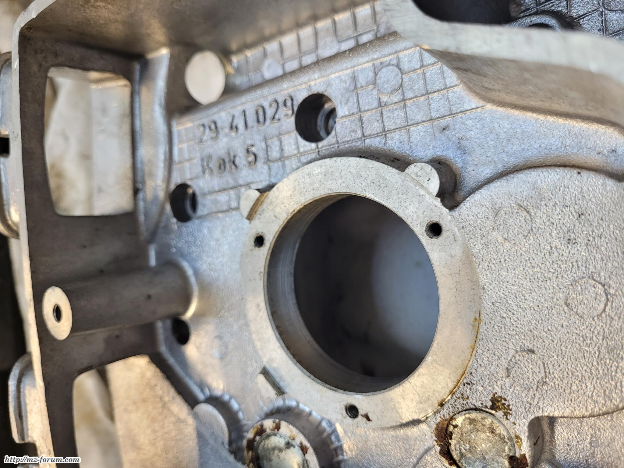

Beitragvon BodyEngineer » 24. Oktober 2022 22:08
ertz hat geschrieben:... er schreibt doch das das der Testmotor war, also nur Probe...
OK, man sollte in Ruhe lesen ?
Dann warten wir mal auf den richtigen.

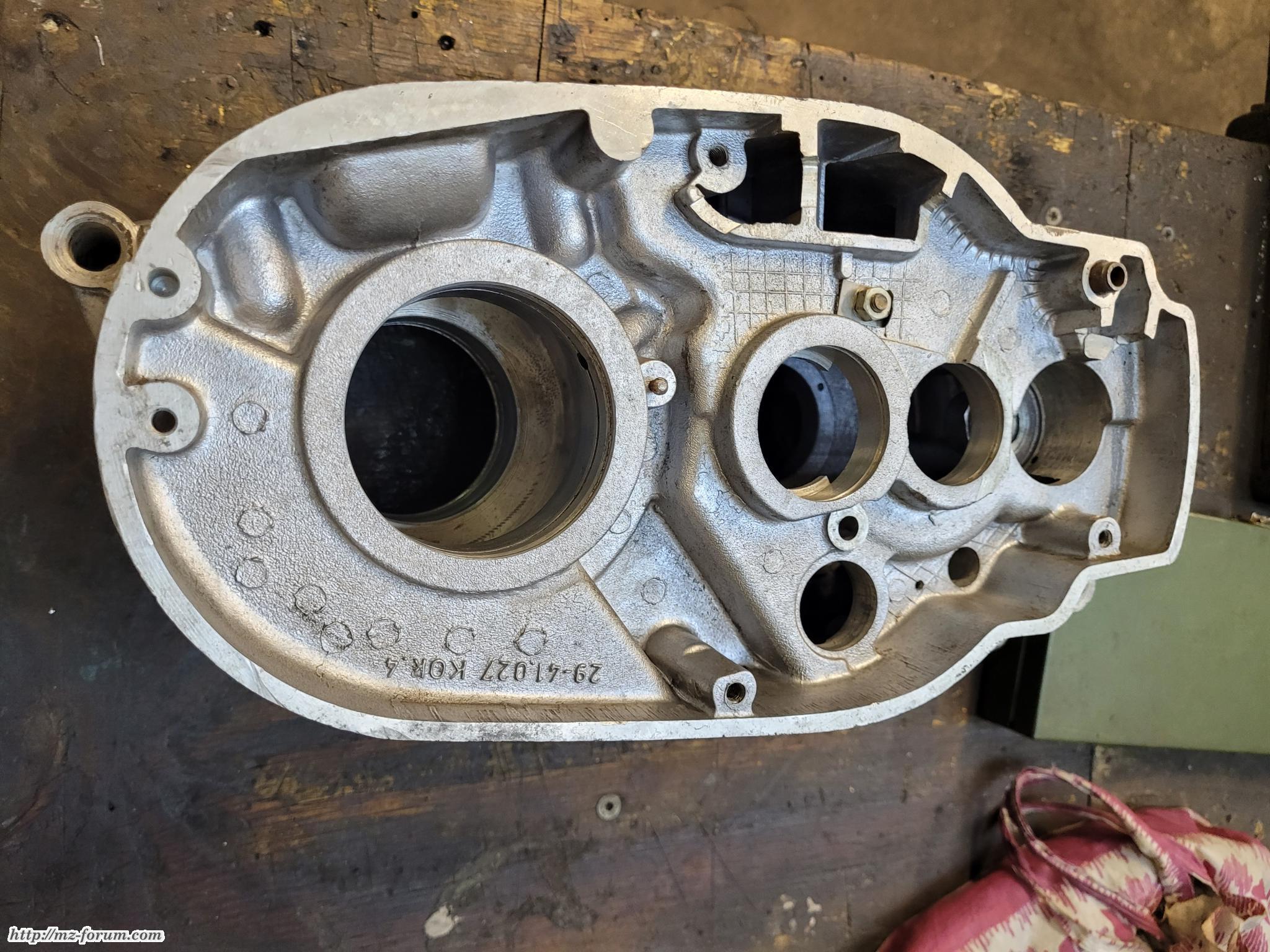

Erstmal lasse ich ein paar Bilder des Übmotors sprechen, später mehr zum Anderem Motor.
Etwas mühselig war das Entfernen des mittleren Lagers ohne das Spezialwerkzeug. Ein guter Heißluftfön und das Universalwerkzeug Numero Uno aka der Hammer helfen weiter. :lach: Gehäuse stark erhitzen und Prellschläge von der anderen Seite mit dem Schonhammer führten zum Ziel.
Interessant ist die Scheibe hinterm mittleren Lager....was hat sie da zu suchen? :roll: Was sagt ihr zum Zustand der Lagersitze?
331493314833150331513315233153331543315533159

Beitragvon ertz » 24. Oktober 2022 22:32
Die Scheibe auf dem letzten Bild ist eine gehärtete (Dicht)-Scheibe, welche das aufgefangene Öl aus der Fangtasche nur in die zentrische Bohrung der Welle leiten soll, um die Zahnräder auf der Welle mit Öl zu versorgen, ohne das das Öl durch das Lager eher verschwindet.
Dazu schleift die Scheibe ständig am sich drehenden Innenring des Lagers.
Das ist also zu Abdichtzwecken völlig normal.
Entweder die Scheibe neu oder rumdrehen beim erneuten Zusammenbau.

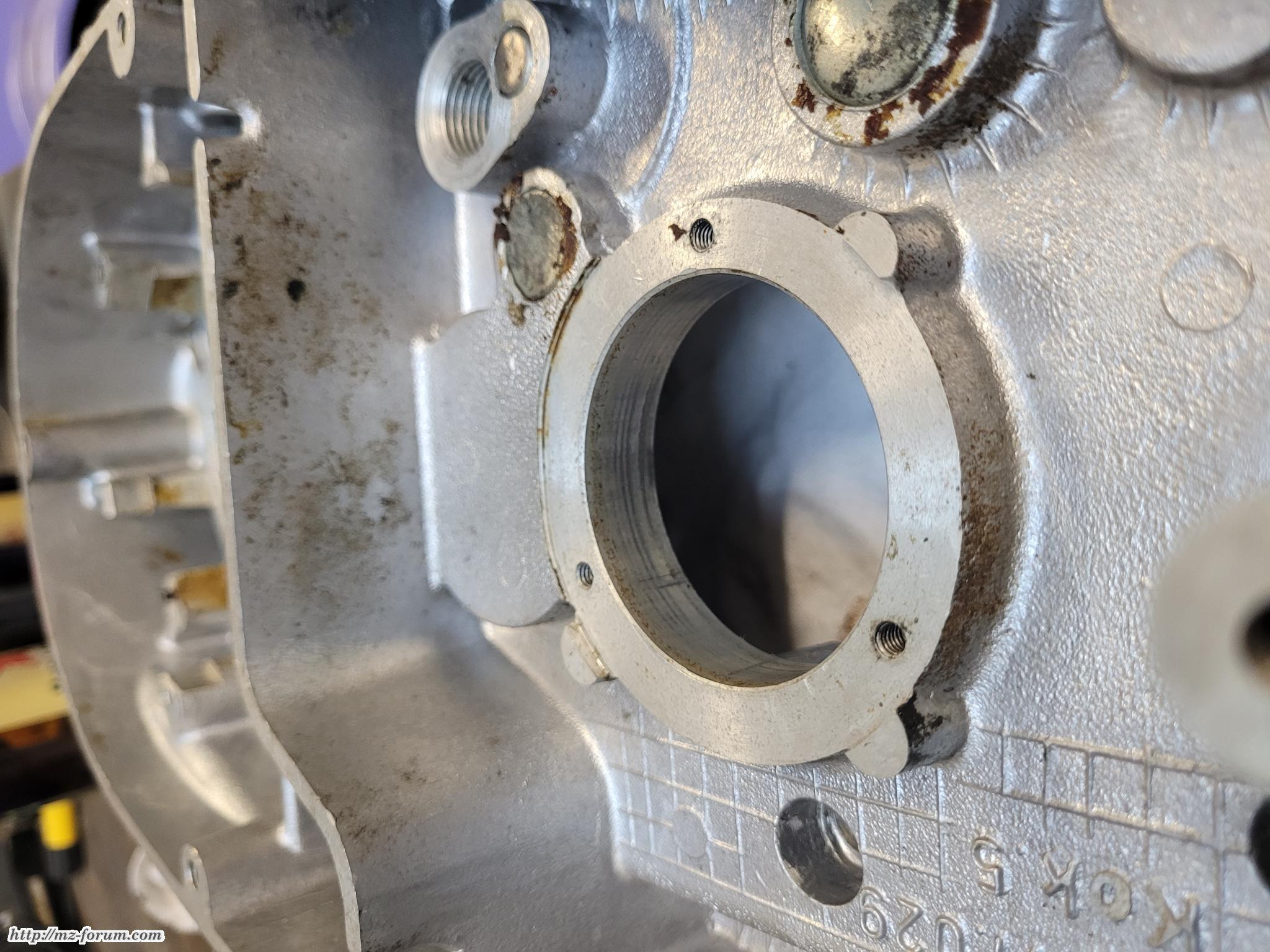

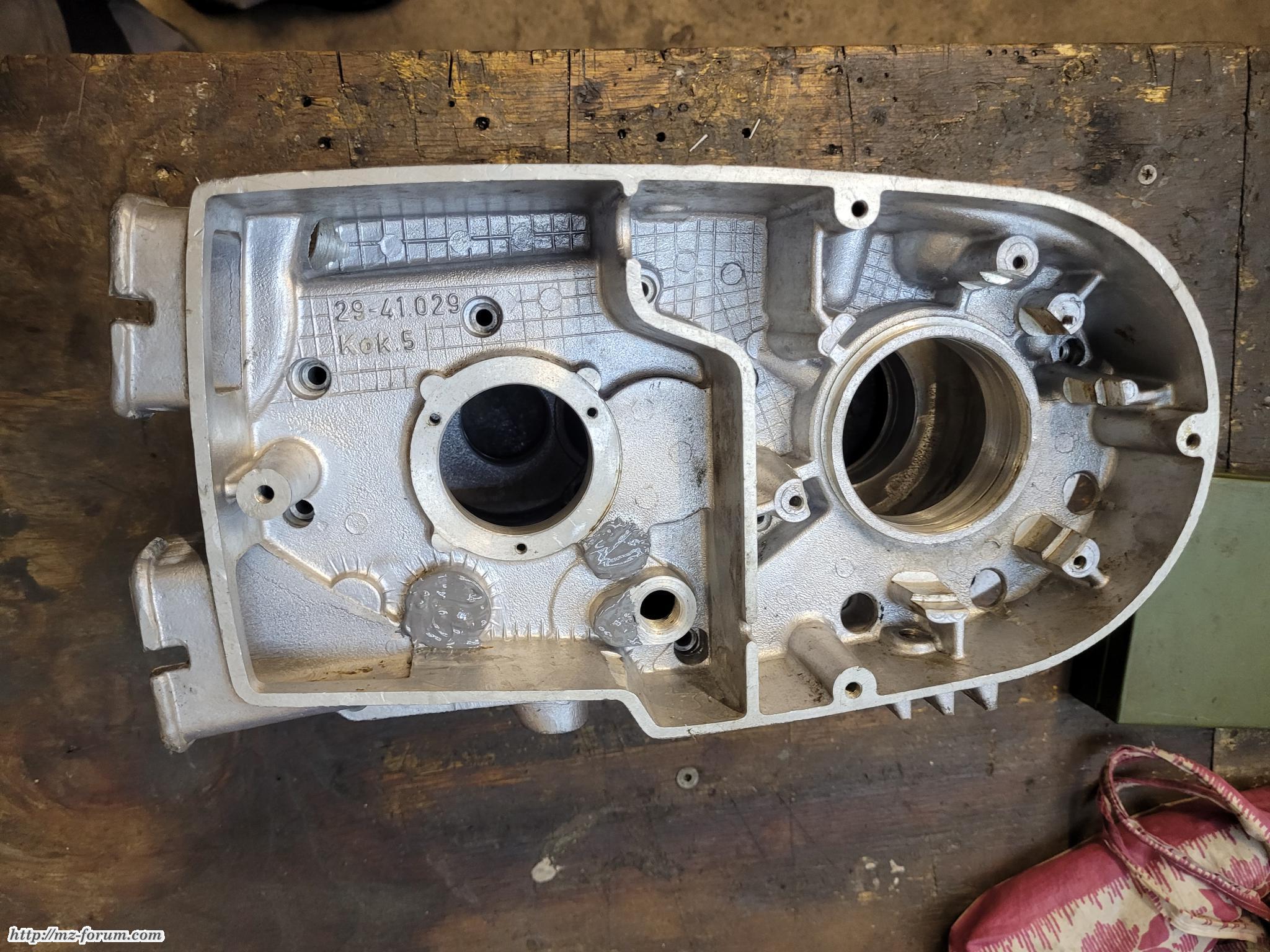

Update von Heute:
3316733166
:?: Kurze Frage: ist es sinnvoll im Bereich des Übergangs zum KW-Gehäuse etwas zu bearbeiten/ entfernen/ verrunden etc (siehe Markierungen)? Wenn ja: bitte kurz beschreiben. Ein Umbau auf 300ccm ist nicht geplant. :?:
33169
BodyEngineer

Beitragvon DWK » 25. Oktober 2022 19:38
Ich habe nur die Überströmer von Zylinder und Gehäuse schön angeglichen, also alle Kanten entfernt.
mfG Gunther
Fuhrpark: MZ-ETZ 250/1988 ...
DWK
Beiträge: 2751
Wohnort: Gresse
Beitragvon rausgucker » 25. Oktober 2022 20:07
Die markierten Stellen sind unkritisch, die müssen nur weg, wenn ein 300er Kolben zum EInsatz kommt. Was man aber machen kann - wie DWK geschrieben hat - die Übergänge der Überströmer zum Zylinder in die Überrströmer verrunden und anpassen. Wenn die Motorhälften leer sind, geht das ganz gut, weil man mit dem Zylinder da gut die Kanten identifizieren kann. Sind teilweise 2-3 mm.
rausgucker
Beiträge: 3350

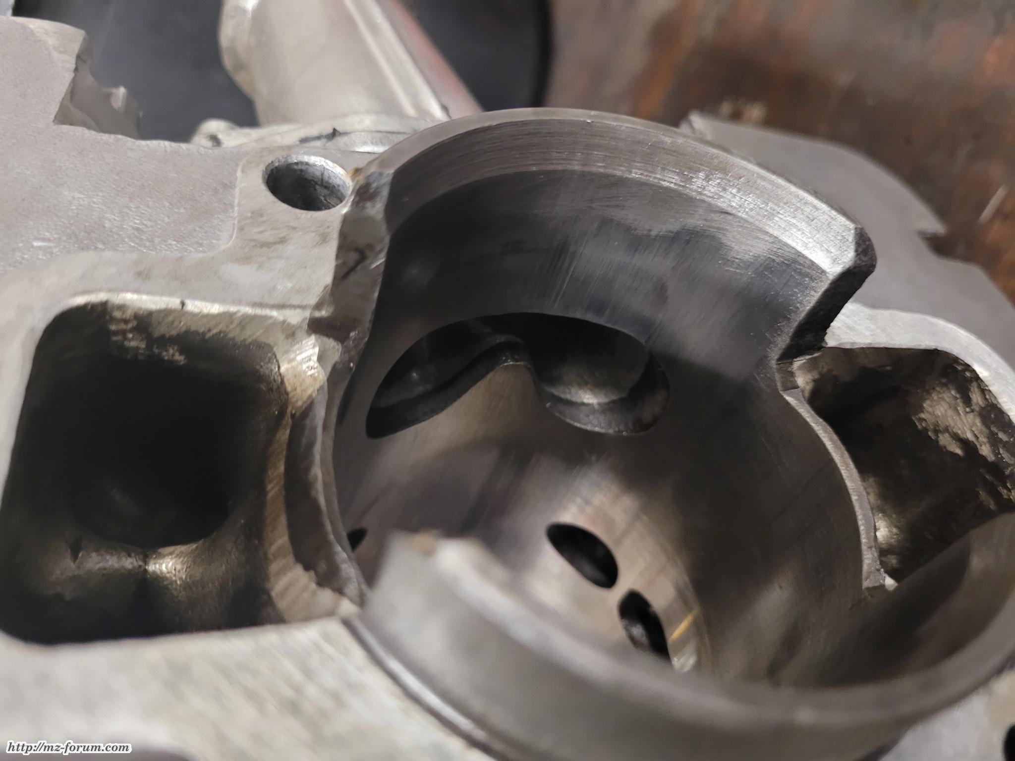

Beitragvon BodyEngineer » 26. Oktober 2022 01:48
@DKW und rausgucker: vielen Dank für die schnelle Antwort. :lach: :top:
Leider habe ich es heut nicht mehr geschafft. Entweder wird der Motor morgen fertig oder es geht erst Sonntag weiter. Die Vorbereitung für den Zusammenbau nimmt doch erheblich Zeit in Anspruch. Jetzt ist mir auch klar warum vermutlich die Getriebe irgendwann alle sterben: was da an Dreck und Spänen in den Ölkanälen war ist unglaublich. Weiterhin hatte der Lagersitz des Abtriebslagers beginnende blanke Stellen, welche ich mit Putzwolle behandelt habe. Ob ich das Lager zusätzlich mit 2K (Flüssigmetall) einkleben sollte? Ich bin mir der Situation bewusst und werde dieses Gehäuse trotzdem benutzen.

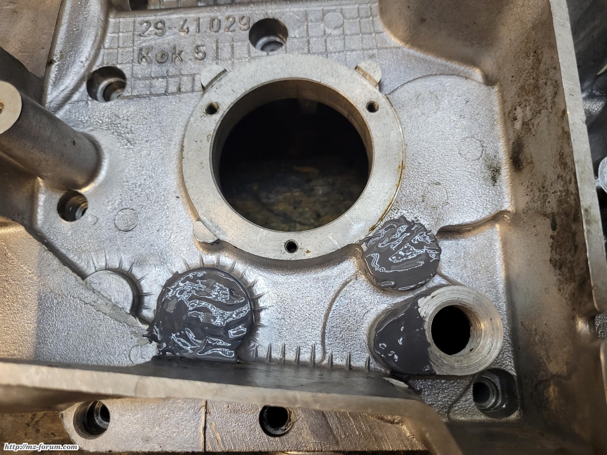

Stand heute:
33174331733317233170
Nachtrag: beim nächsten Gehäuse lasse ich zu die Öffungen zuschweißen, nur jetzt dauert es mir zu lange. Es wird wohl Zeit mein Werkzeugsortiment zu erweitern (AC/DC-WIG). :oops:
BodyEngineer

Beitragvon ETZ250Greiz » 26. Oktober 2022 06:11
Bin ja in ähnlicher Situation, komme jedoch mangels Zeit nicht so schnell voran. Aber bestellt ist und Güsi hat schon fleißig gepackt ?.
Was hast Du da zum Abdichten der Stopfen genommen?
Fuhrpark: ETZ 250 1985
ETZ250Greiz
Beiträge: 1138
Beitragvon flotter 3er » 26. Oktober 2022 09:56
Was war denn nun die Ursache der Vibrationen?

Beitragvon BodyEngineer » 26. Oktober 2022 11:15
ETZ250Greiz hat geschrieben:Bin ja in ähnlicher Situation, komme jedoch mangels Zeit nicht so schnell voran. Aber bestellt ist und Güsi hat schon fleißig gepackt ?.
Das ist 2K EP von UHU und nennt sich "Flüssigmetall". Ich war erst skeptisch, aber das ist verdammt gut. Ich habe es an dem Getriebe was so vibriert erfolgreich getestet.

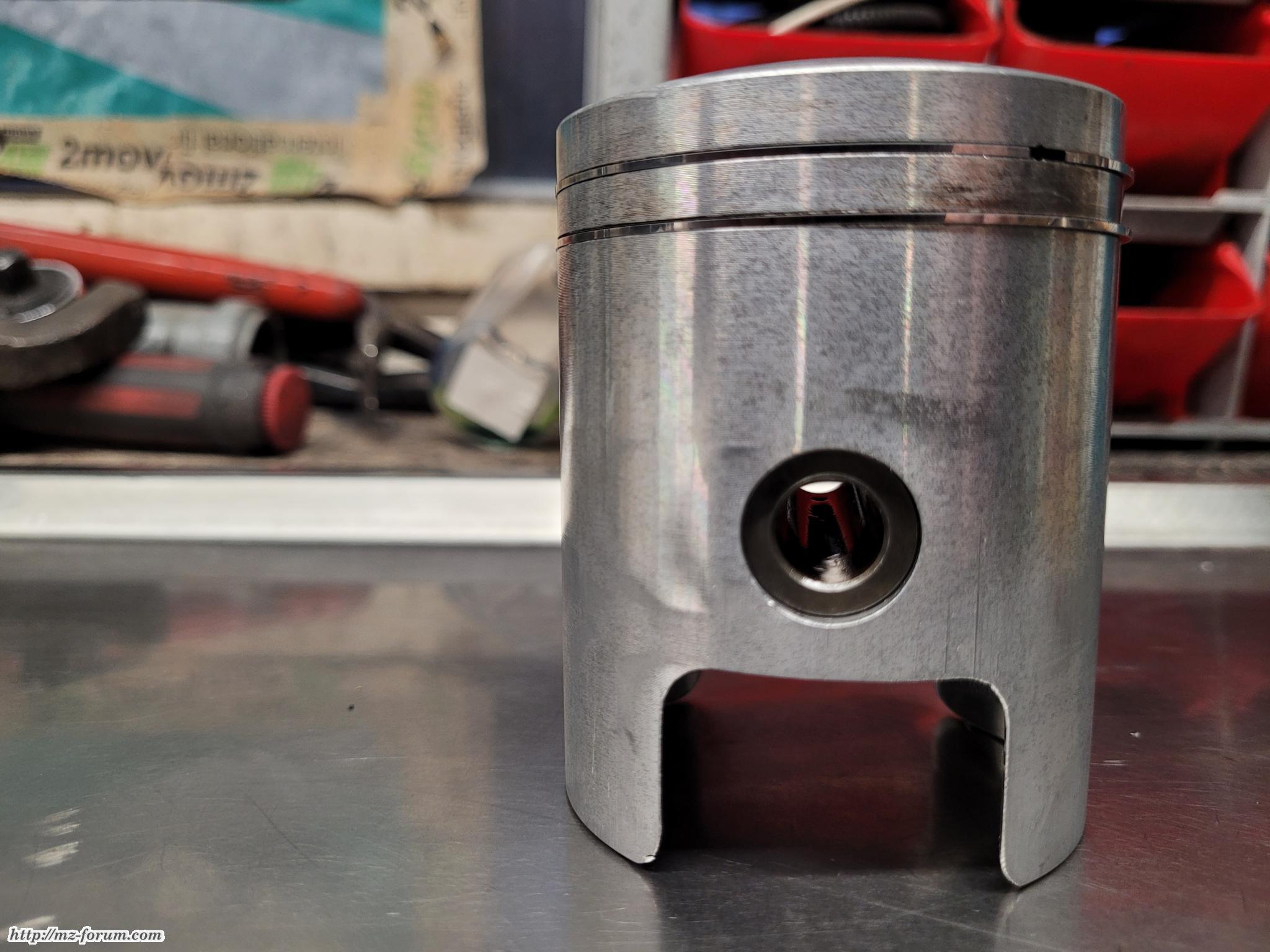

Beitragvon BodyEngineer » 26. Oktober 2022 16:47
löwenherz hat geschrieben:Das mit den Vibrationen bis hin zum Lenkerschlagen hatte ich auch mal, aber das kam durch die Motoraufhängung, die in einer Fachwerkstatt auf dem Darß unsachgemäß gewechselt wurde.
Das kann ich nicht recht nachvollziehen. Dafür müssten die Motorschuhe schon total verschlissen sein.

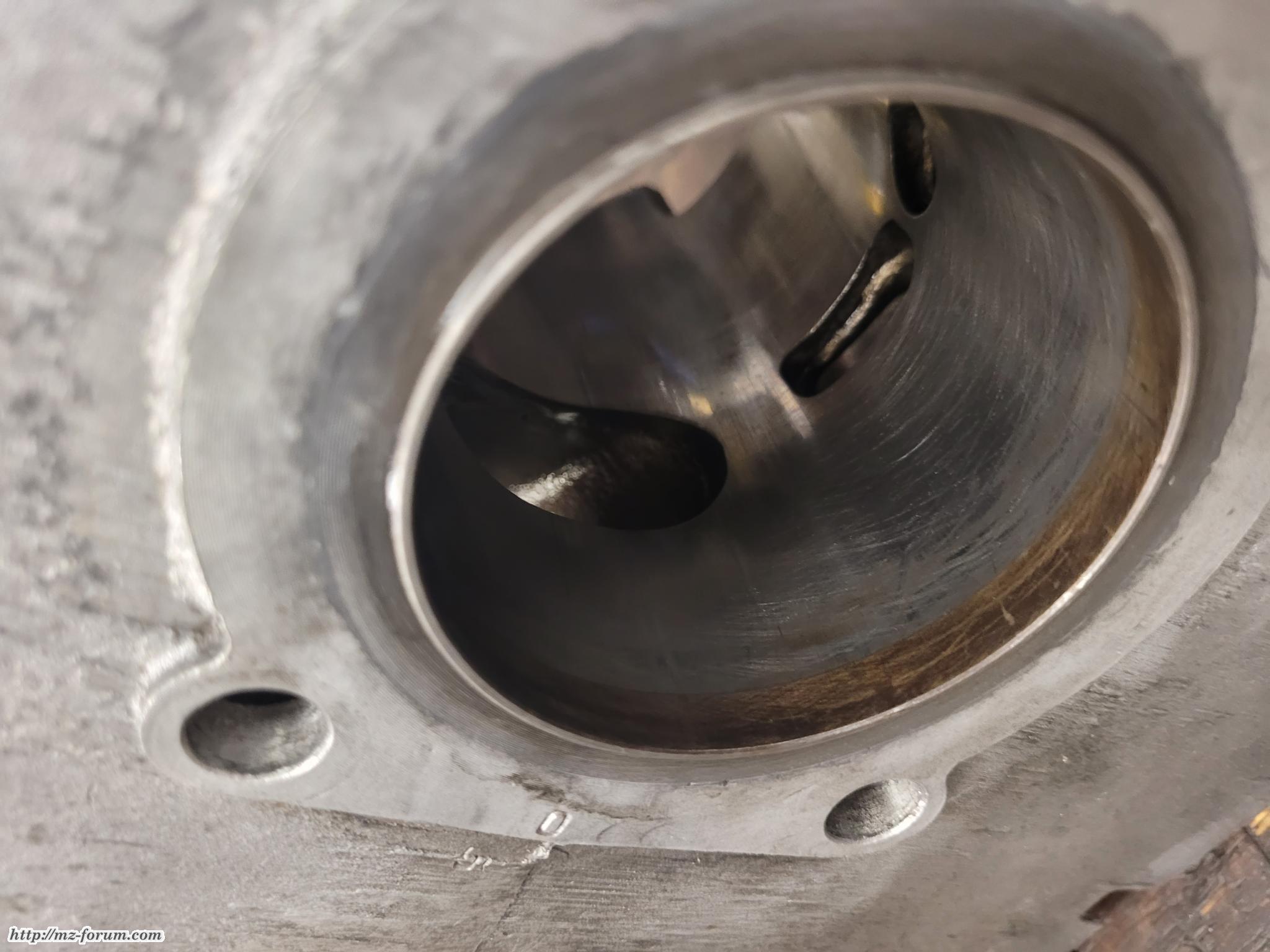

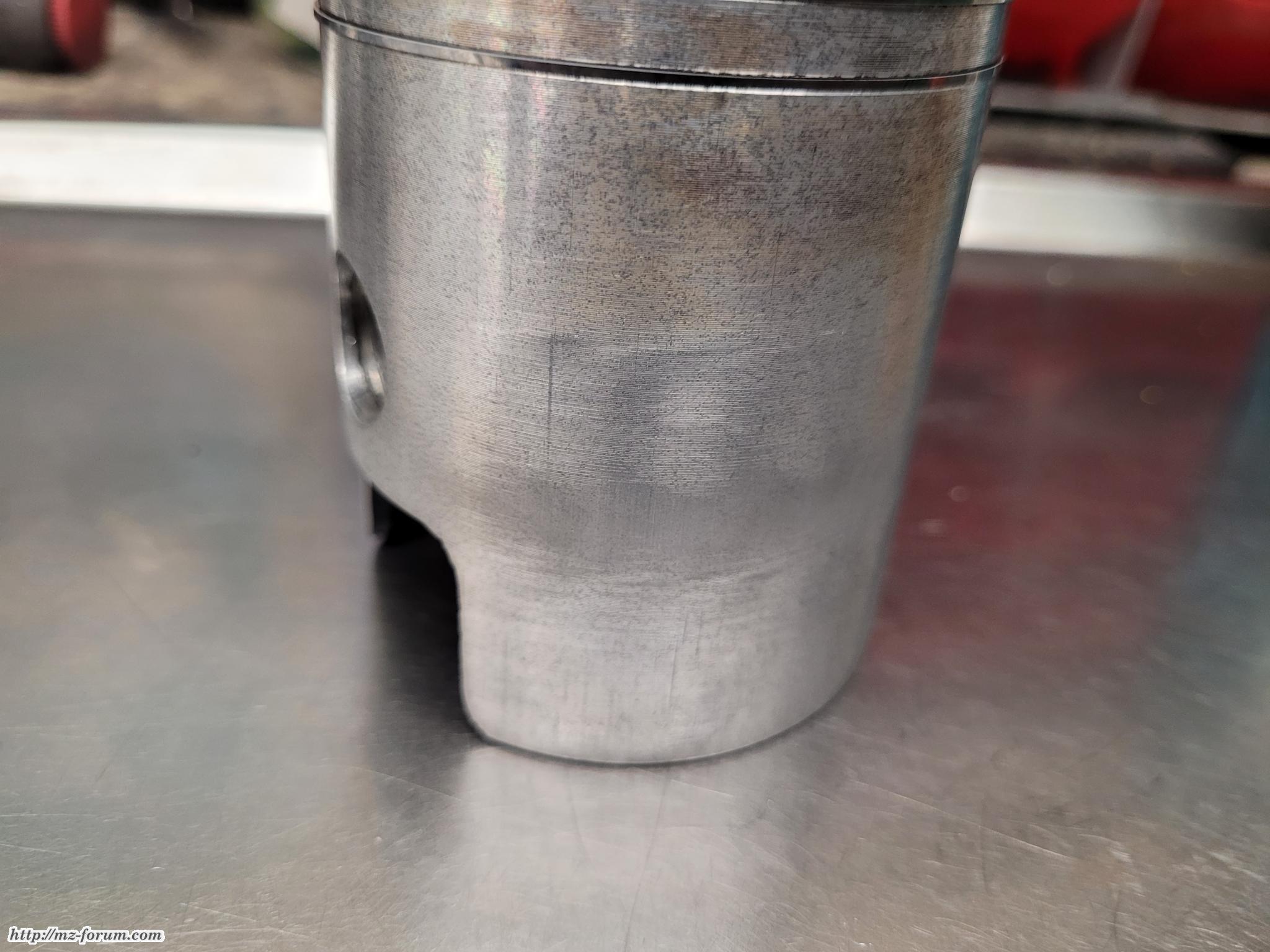

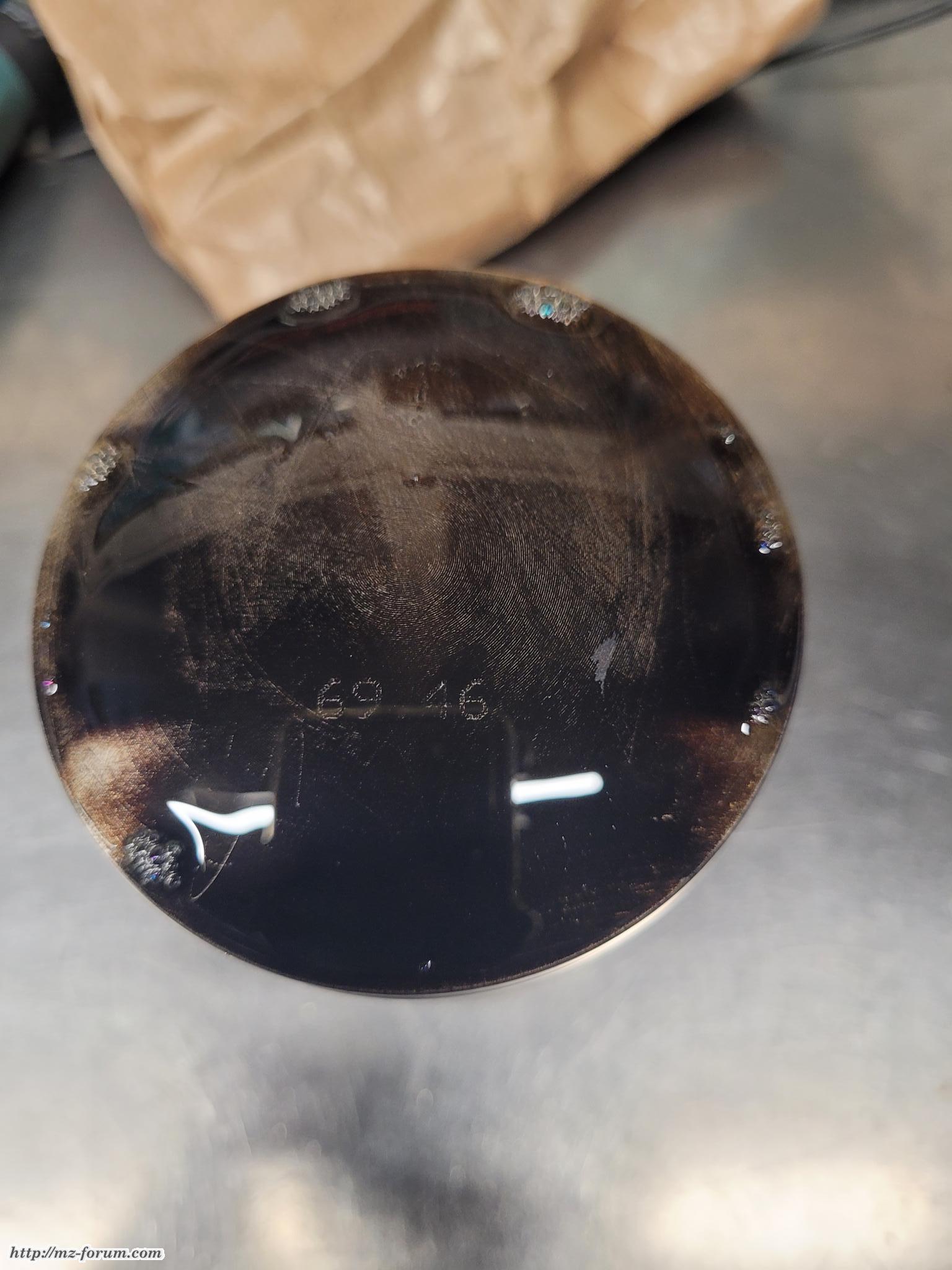

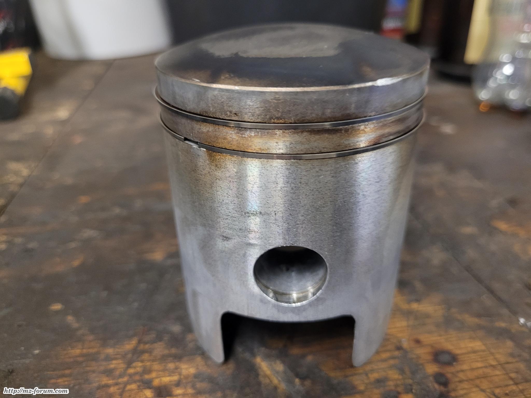

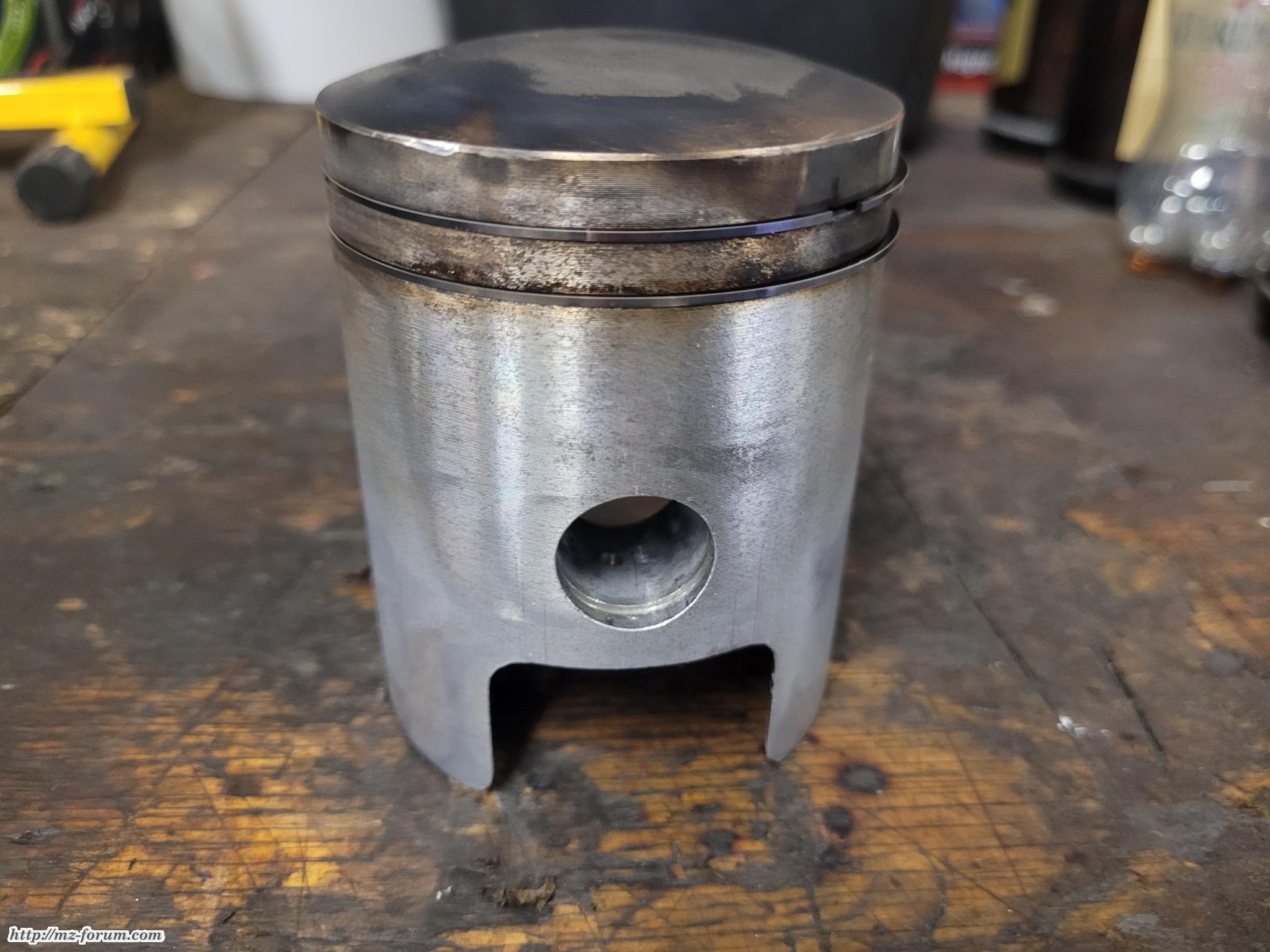

Ursachenforschung Vibrationen: würdet ihr glauben das es von der Laufgarnitur kommt (muss noch auf Plausibilität geprüft werden)?
Ich habe die Garnitur auf einen anderen Block montiert, welcher vorher absolut ruhig lief (wurde vor knapp 3TKM überholt). Ich habe nichts vermessen und ein neues Nadellager benutzt. Die Vibrationen sind nicht so stark wie bei dem anderen Block spürbar, jedoch muss man dazu sagen das dieser auch ~16,5TKM, gemäß Tacho gelaufen ist. Man spürt es im Lenker und den Fußrasten.
Bemerkung: rein optisch sieht mir das Einbauspiel nach mehr als 5/100 aus und in der Buchse sind zwei blanke Stellen wo der Schliff fehlt, was ich jedoch als (noch) unkritisch ansehe. Der Kolben hat nur bis zu den Ringen Ruß, d.h. er dichtet ab.
Eure Meinung ist gefragt. :oops:

Beitragvon rally1476 » 27. Oktober 2022 05:47
die Trennscheibe kannste Dir doch selbst schnitzen, da würde ich nicht lange suchen.
Mich wundert gerade Deine Aussage zu dem geschätzten Einbauspiel.
Du bist doch sonst so akribisch und forderst bei Anderen die Belegung ihrer Aussagen mit Fakten.
Genau das find ich ja sympathisch.
Alles andere ist ja das landläufige Geschwafel welches für nen Stammtisch taugt aber eben nicht für nen konstruktives Gespräch.
Warum nimmst Du jetzt die Laufgarnitur in den Focus?
Die Massen ändern sich doch nicht wärend der Benutzung.
Hättest das direkt nach dem Einbau schon bemerkt, wenn da was nicht in Ordnung gewesen wäre.
Das hätte doch schon bei den ersten Umdrehungen geschüttelt.
Hast Du nun schon mal genau nach dem Kupplungspaket gesehen, oder die Kurbelwelle untersucht?
Gruß Rally

Ich finde das hört sich nicht mehr gesund an, Leistungsverlust vorhanden. Schon beim Antreten bemerkt man den Kompressionsunterschied zu einer intakten Garnitur.
Hier nur die Kurzform, aufgrund von Zeitmangel:
Ringspiel, Einstecktiefe 10mm:
neu : 0,35mm
~3850km : 1,1/1,3mm
Kolbenspiel mit Fühlerlehre "beschätztfühlt": 0,6....0,7mm
Später mehr. :!:
331783317933180331823318333184331883318933190
-- Hinzugefügt: 1. November 2022 19:57 --
Hier nochmal ein paar Bilder wo man deutlich erkennt wie der Kolben gelitten hat. Kolben nur gereinigt, nichts poliert o.ä..
332023320133200331993319833197331963319533194
