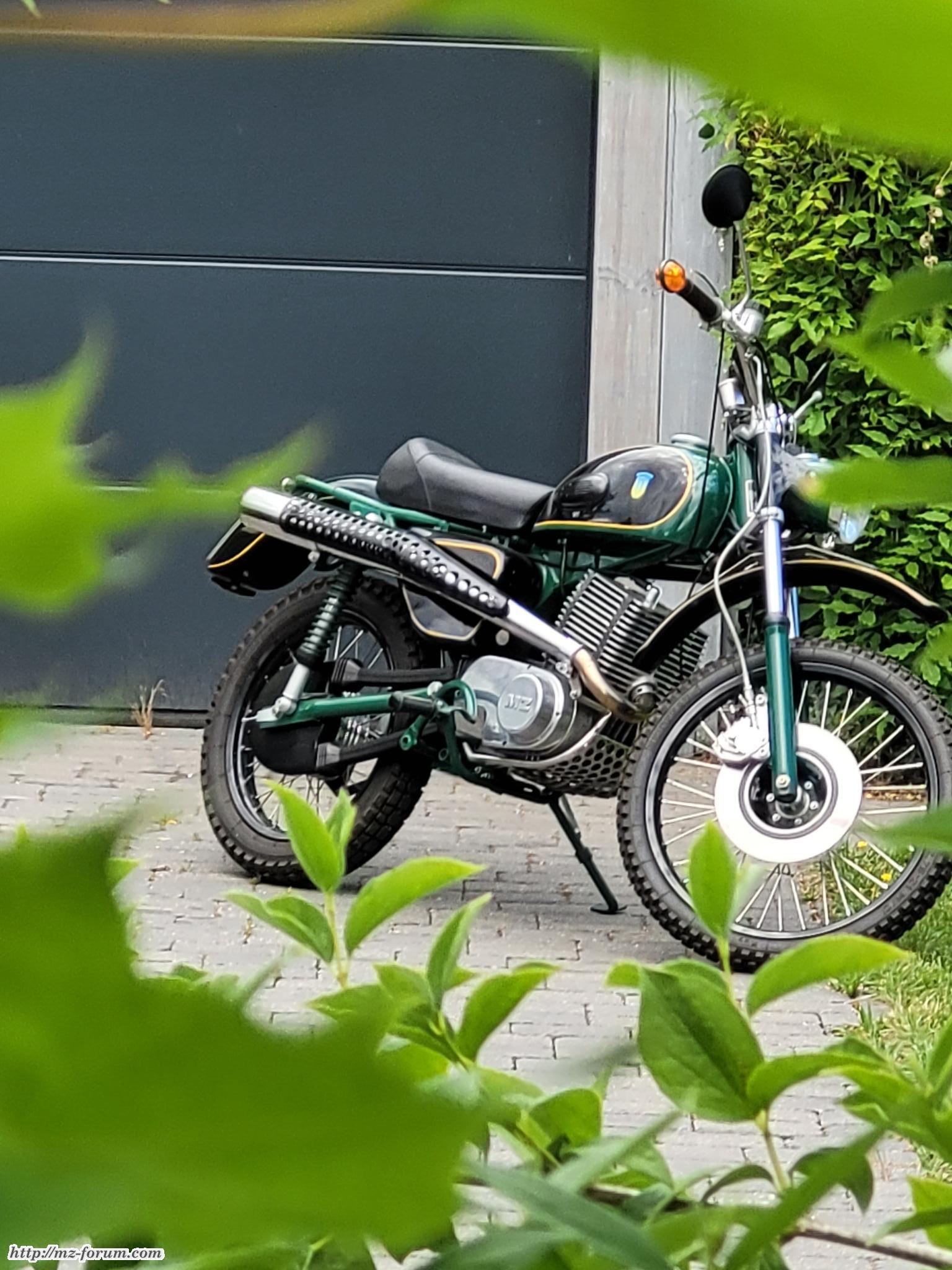

ohne viele Worte weil ich zwar einen Gedanken habe, diesen aber vorläufig nur unzureichend begründen kann/mag ...

Hm, die Motorgeschichte.:gruebel:
Ansonsten immer wieder ein schöner Anblick, so ein Fahrzeug!

Naja, es ist schonmal keine komplette GT. Dafür ist der falsche Motor drin. Aber das wurde in der Beschreibung erklärt. Ob das allerdings so stimmt lässt sich schwer nachvollziehen.
Zeitlich könnte das mit dem Versuchsträger zur GE auch passen.
Leider sind die Bilder vom Motor eher schlecht.
Auf jedenfall sieht der Rahmen relativ gut aus und könnte zu den letzten ohne Umlenkhebel gehören.
Anbauteile wie der Tank sind Werksausführung. Ob Nachbau lässt sich nicht sagen. Die einschlägigen Nummern sieht man nicht.
Gabel und hinterer Bremshebel sind original mz geländeeausführung.
Gabelbrücke, Kettenkasten, GFK-Teile, Sitzbank gibt es als Nachbau. Wersseitig war die obere Brücke aus Magnesium. Die reißen aber gern.
Naben könnten original sein oder abgedrehte Serienteile.
Bremse vorn sieht komisch aus. Das wurde so nicht im Wettbewerb gefahren. Da war immer ein aussen liegender Hebel angebracht. Zumal in dieser Stellung das Wasser leichter eindringen kann. Wersseitig war die Ankerplatte auch aus Magnesium. Das sieht hier nicht so aus.

Waren die Kettenkästen bei der GT geschraubt?
Geiles Gefährt ?

Habe den Verkäufer geschrieben, da ich Interesse habe. Hab noch keine Antwort auf meine Fragen bezüglich Historie usw.
Was kann man für so etwas löhnen?

Ein sehr schönes Gerät! Aber mehr kann ich auch nicht sagen ;) ... ist wirklich eine Frage für die Spezis. Aber eine Vermutung habe ich. Die Maschine scheint wohl ohne den Motor in den privaten Besitz gekommen zu sein, sowas war in den Nachwendewirren alles möglich. Und dann hat der Neu-Besitzer einen irgendwie passenden Motor aufgebaut und hat eben nur ein 4-Gang-Gehäuse auftreiben können. Ist aber nur eine Vermutung.
Preislich ist es wohl etwas fett - denn Papiere gibts ja nicht etc. Aber hier geht es um ein Liebhaberstück ...

Mit GT kenn ich mich nicht aus, aber ich sehe sofort, daß ein Unwissender falsche Abziehbilder auf den Tank geklebt hat... :mrgreen:

Ja, den Preis finde ich auch viel zu hoch. Und den Rahmen kann man auch nachbauen zumal er keine Nummer hat.
Weis nicht ob die damals in jeden etwas reingestempelt haben.
Ich besaß zu DDR-Zeiten ne Etz 250 aus der Versuchsabteilung, die hatte auch ne Nummer. Halt Nullen vorn drann.
Hab mit den Modellen aber auch keinerlei Erfahrungen, ist halt ne Wertanlage wenn der Preis passt.
Warte mal was mir so geschrieben wird..
Hallo rausgucker, hallo zusammen,
dann vermuten ja schon zwei so. Das ist nämlich auch mein erster Gedanke gewesen. Wobei ich mich, so verliebt ich in die Dinger bin, nicht wirklich mit Kleinserie und Werksmaschinen auskenne. War ja im Westen bis auf gelegentliche Kontakte bei Wettbewerben auch nicht möglich sich darüber zu informieren.
Schöne Grüße, Bambi

. Und dann hat der Neu-Besitzer einen irgendwie passenden Motor aufgebaut und hat eben nur ein 4-Gang-Gehäuse auftreiben können. ...
Das ist kein 4 gang seriengehäuse. sieht man eindeutig..

Natürlich hatten auch die Werksrahmen eine Nummer. Die sind damit Enduro gefahren und kein Motocross. Das soll heißen, die sind zugelassen worden und haben ein Kennzeichen (mopedgröße). Das sind die Bestimmungen der FIM da einzelne Etappen auch im öffentlichen Straßenverkehr stattfinden.

Sorry, ich meinte auch kein 4-Gang Seriengehäuse, sondern ein 4-Gehäuse aus der Kleinserienfertigung o.ä. - weil er kein 5-Gang-Gehäuse aus der Kleinserie auftreiben konnte.

Auch die ETS 5/G hatten bereits 5gang. Der geänderte Motor kam dann auch in der GE zum Einsatz.

... Und dann hat der Neu-Besitzer einen irgendwie passenden Motor aufgebaut ...
ich muß zu diesem Passus, der ja mit meiner Vermutung übereinstimmt noch etwas ergänzen, das habe ich vorhin vergessen:
Wenn er dann dazu eine schöne Geschichte erfindet um die Attraktivität zu erhöhen, fände ich das - sogar äußerst - verwerflicht. Oder kann jemand bestätigen, daß es solche wie den beschriebenen Versuch im Werk gab?
Misstrauische Grüße, Bambi

Wenn das Motorrad so attraktiv wäre stünde es halt auch nicht mehr zum Verkauf und die paar Bildchen sagen auch nix aus über die Qualität des ganzen Neuaufbaus...

Hm, die Story mit dem 4Gänger als Versuchsmotor finde ich auch etwas "bemüht" - denn wie hier schon erwähnt wurde; bereits die ETS/G hatte ein 5-Gang-Getriebe. Der Trend bzw. der technische Fortschritt ging ja hin zu höherer Gangzahl. EInmal um im Gelände mehr variieren zu können hinsichtlich des besten Drehmoments des jeweiligen Motors. Zudem wurde durch die Leistungssteigerung gerade der Wettbewerbsmotoren die Charakteristik der Motoren spitzer, da brauchte es mehr Gangabstufungen. Da jetzt einen Rückschritt von 5 auf 4 Gänge zu machen, ist unlogisch. Zumal der 5Gänger ja mechanisch gut funktionierte - und später in die TS250/1 in der Großserie Einzug fand (natürlich nicht aus der Sportfertigung, sondern adapiert für eine Großserie) - und bis zur ETZ 301 quasi unverändert gebaut wurde.
So eine Story muss schon mit Unterlagen aus Zschopau belegt sein - sonst ist es nur eine Geschichte, um den Preis hochzutreiben. Zumal das einzige (schlechte) Foto des offenen Motors eher in einer Scheune oder Tishclerei gemacht worden sit - und keinesfalls in einer anspruchsvollen Industriewerkstatt bei MZ.
Mit den Preisen kenne ich ich echt nicht aus, aber 250GE aus der normalen Kleinserie habe ich hier bei uns in der Ecke zwischen 13K bis 20k gesehen - und durchaus in einem sehr guten Zustand.
33k sind da schon eine Hausnummer zu hoch - m.M.n. Wenn ich das Geld übrig hätte, dann würde ich dafür schon eine bessere Dokumentation und vor allem iregndwelche Papiere haben wollen, UND den Originalmotor.

Ja solche Versuchsfahrzeuge gab es. Damals gab es noch kein CAD, zumindest nicht in dem Maße wie es heute üblich ist. Da wurde eben probiert und bspw. Wie hier angepriesen, Prototypen gefertigt. Das ist natürlich nicht Alleinstellungsmerkmal vor 89. Das gab es bei MZ (MuZ) auch danach. Stichwort GS 200 (auch zu erGooglen). Einen dieser Ingenieure kenne ich persönlich sowie auch einige der Sportabteilung.
Ob nun dieses Fahrzeug den Preis rechtfertigt soll jeder mit sich selbst ausmachen. Mir persönlich, nein. Auch wenn alles passt.

mir erschließt sich bei der geschichte nicht, warum man probieren sollte, ob in der ge ein 4 gang getriebe reichen sollte.. für mich sieht es eher so aus, dass das kleinseriengetriebe nicht vorhanden oder kaputt war, und man dann ein 4gg eingebaut hat. das wäre ja, als ob man testen würde ob eine schwinge nicht doch besser wäre als eine telegabel, für mich vollkommen unlogisch. Zumal jawa zu der zeit bei den 250ern schon 6gg verwendet hat

Ja, mit dem Rückschritt zum 4-gänger Hader ich auch. Das wäre sehr komisch. Allerdings kann es durchaus nachvollziehbar sein solche Versuche zu fahren. Der neue (geänderte) etz Zylinder ist ja doch schon ne andere Hausnummer in Leistung und Drehmoment.

Meiner Erinnerung war der Kettenkasten bei der 250er zwar geschraubt, aber aus Leichtmetall (ob Alu oder Magnesium, weiß ich nicht), außerdem habe ich den doch ne Ecke größer in Erinnerung (was bei einem Geländemopped ja auch Sinn macht). Der kleinere Kettenkasten macht dann erst recht bei einem 4- statt 5-Gang-Getriebe wenig Sinn...
Zu dem aufgerufenen Preis enthalte ich mich mal meines ersten Kommentars, der mir so im Kopf war... ;D

Habe genau die Fragen bezüglich der Historie gestellt. Keine Antwort bisher. Und den 4 Gang Motor da einzusetzen mit der viel aufwendigeren Instandsetzung und dem schlechteren schaltverhalten halte ich eben auch für einen Rückschritt den die eher nicht gemacht hätten.

Alu oder Kunststoff, beides geschraubt und so gross das ein 48er Ritzel reinpasste. Alu hab ich noch einen.

Der Kettenkasten ist doch aus Alu. Nur eben schwarz lackiert. Sieht man an den Trennstellen sehr gut.

kettenkästen sind immer aus alu oder magnesium, keine plaste. de dort eingebaute ist von der ge. das ist auch kein 4 gang motor, sondern ein 5 g kleinseriengehäuse..

Ich hatte das Glück eine dieser Privatsammlungen zu sehen. Dort sind Dinge zu sehen...angefangen von Prototypen, über Maschinen mit denen Rennen gewonnen wurden (inkl. Kleidung des Fahrers) bis zu Einzelstücken (Kliebleche, Prototyp) usw. usw......Ich denke der ausgerufene Preis spielt da erstmal eine untergeordnete Rolle, WENN es ein Original ist.
Der Besitzer macht sich jedes Jahr einen Spaß draus und stellt zu Himmelfahrt bspw. sowas hier in den Garten:
33142
Was würde ich dafür geben mit dem Wissen von heute nochmal die Sammlung zu sehen :oops

Die Maschine auf dem Bild ist ein Nachwende-Umbau auf Basis einer ETZ. Sowas stand öfter schon in Wünsdorf zu den Teilemärkten. Die Maschinen, auch ein GS-Gespann, hatten eine Berliner Zulassung. Und es erinnert sehr an die ETZ/GS-Umbauten von Krull in Wustrow/Darss. Der Kabarettist Jürgen Becker, selber MZ-Freund, hat(te) auch eine von Krull. Wobei Krull den Krümmer meist unten ließ. Der Jörg (jzberlin) weiß zu dieser Art von Umbauten wahrscheinlich viel mehr.
 Betreff des Beitrags: Re: Was sagen die Experten dazu ...
BeitragVerfasst: 24. Oktober 2022 07:55
Registriert: 23. Dezember 2015 19:57
Beiträge: 396
Bilder: 173
EmmasPapa hat geschrieben:
Interessante Information, wobei ich niemanden davon kenne. :oops: Handelt es sich um eine Kleinserie oder sind das alles Unikate?
Mir sind nur einige Details aufgefallen, wie z.B. der Kettenkasten.
BeitragVerfasst: 24. Oktober 2022 09:05
Beiträge: 5307
Das sind private Umbauten, Einzelstücke und haben mit der Werkssportabteilung so überhaupt nichts zu tun.
BeitragVerfasst: 24. Oktober 2022 11:55
Beiträge: 4161
BodyEngineer hat geschrieben:
33142
Das ist aber ein sehr hübscher ETZ Umbau. Das wär ganz genau meine Kragenweite!
Ja, weiß er.
Das ist eine ETZ. Umgebaut mit 21er Vorderrad, ES-Tank usw. Alles eingetragen und legal. Diese und noch ca. drei Dutzend weitere Umbauten und Originale, alle aus Zschopau, gehören einem Sammler aus Rahnsdorf in der Nähe Berlins. Er ist aber nicht hier im Forum.
Jörg
_______
Fuhrpark: ein ganz kleiner...
BeitragVerfasst: 26. Oktober 2022 11:05
Beiträge: 396
Bilder: 173
jzberlin hat geschrieben:
Ja, weiß er.
Jetzt weißt du wo das Bild entstanden ist. Ich habe extra nichts detailliertes dazu geschrieben, da ich nicht weiß ob der Besitzer dies gut finden würde. ;)
BeitragVerfasst: 26. Oktober 2022 12:55
Beiträge: 5307
Ja nun, Rahnsdorf ist wohl groß genug. Das ist nun keine ausreichend detaillierte Ortsangabe, denke ich jedenfalls.
