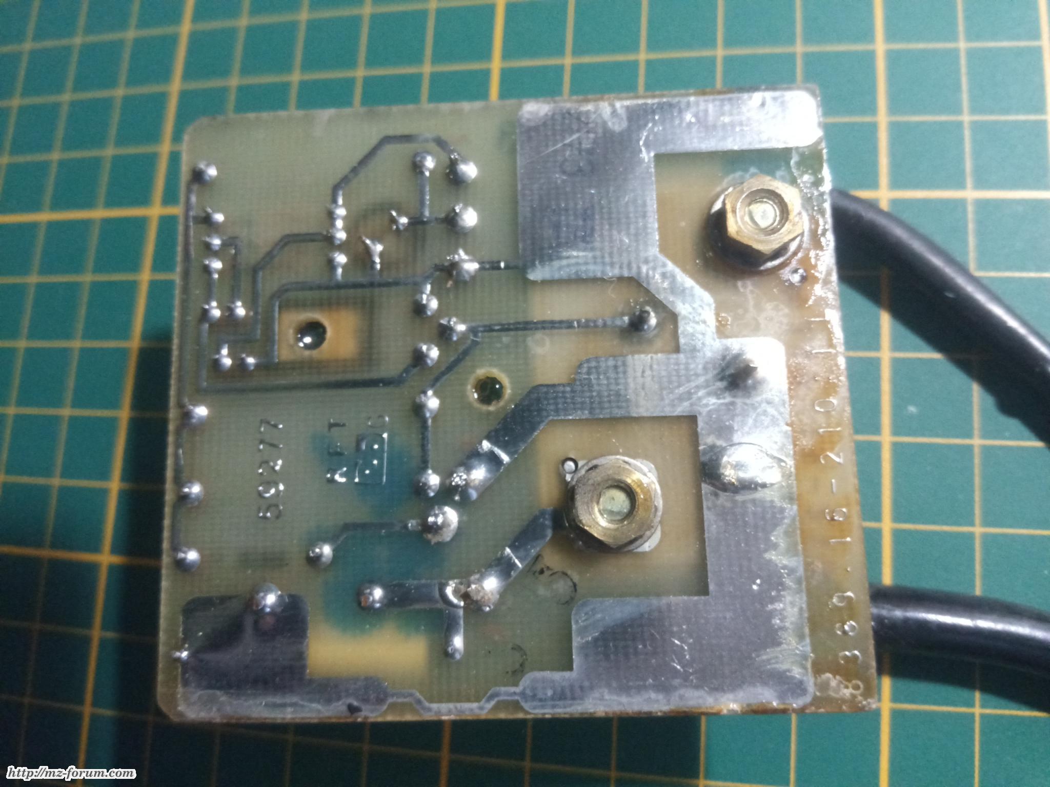

Hallo zusammen.. ich such auf diesem Wege ein originales Steuerteil für die elektronische Zündung der ETZ Baureihe 1.Generation ( müsste bis Anfanng 90 gewesen sein). Das Teil kann ruhig defekt sein.
Ansich, würden mir auch gute Bilder von Vor- und Rückseite von der Paltine/ Leiterplatte reichen. Zum 1. wegen der Bestückung und zum 2., viel wichtiger, wegen der Leiterbahnen.
Der Grund: entweder Reparatur des alten Steuerteils... bzw. original getreuer Nachbau.... für mich, durch mich *lach*
Wenn jemand ein Steuerteil entbehren kann oder so ähnlich.. wäre schön.
Ps.: würde mir die Paltine auch selbst abscannen bzw. Bilder machen falls mir jemand ein Steuerteil kurz überlässt... und nein ich werde es nicht behalten usw.
MfG Karsten

Beiträge: 1805
Kannst Du mit diesen Bildern etwas anfangen?
33191
33192
33193

An den Konstantin... das mit den Nachbauten, ist manchmal so eine Sache... mit der Funktion..... habe einen Nachbau hier liegen der macht laut Überprüfung das was er soll.... nur in der Maschine nicht..... der Original hingegen macht in der Maschine und bei der Überprüfung was er soll..... Sehen auch nur vom Gehäuse genauso aus....
und mal schauen.... lasse ich mir, eventuell, wieder einpaar Leiterpaltten machen... und die werden dann möglichst mit Orignal bestückt.... HAbe das Spiel schon ma gemacht... für die Gebereinheiten
Gruß karsten
-- Hinzugefügt: 2. November 2022 22:47 --
Großes Danke an den samyb....
Die Bilder sind super.....

So sah mein FER-Schaltverstärker aus. Ich hatte seinerzeit weitere Bilder gemacht:
30912
30899
30900

Hier das Schaltbild. Der SU 111 ist ein Darlington-Transistor, ein 2 in 1 Transistor, der außerdem eine entsprechende Sperrspannung hat. Das ist nicht irgendwas. Die genauen Daten kann ich dir morgen geben. Das Buch mit den Kenndaten habe ich.

Den Schaltplan hatte ich schon :) :D :oops:
aus Lothar's Elektrick der MZ Zweitakter.....
Trotzdem großes Danke... mir ging es vornehmlich um ein Bild, von der Unterseite der Platine, :shock: :lol: :mrgreen:
Zwecks vernünftigen Nachbau bzw. Reparatur
Ich weis jetzt gar nich ob ich mich trauen soll das zu sagen.... :oops: :oops: ... in deinem Schaltplan ist der Vergleichstransistor für den SU111 falsch angegeben.... Müsste der BU 921 sein.

Hmm. Da wird ja die überflüssige Energie der Zündspule im Varistor verheizt.
Die Schaltungen, die ich kenne, schalten den Varistor oder die Z-Dioden zwischen Kollektor und Basis des Endstufentransistors. So wird der größte Teil der Energie im (thermisch dafür ausgelegten) Transistor verheizt.

Der SU111 hat laut Lorchens Datenbuch eine integrierte Freilaufdiode. Der Varistor ist somit IMHO der Hosenträger zum Gürtel.
Oder verstehe ich da was flasch?

Das ist das Schaltbild, so wie die Platine bestückt ist. Warum das so mit dem Varistor gebaut wurde, weiß ich nicht.
Ähm, ja. :oops: Es ist der BU 921. Ich korrigiere das gleich mal im Schaltbild.

so .... ick konnte von den Dingern BU921 einpaar bekommen, sogar in der Bauform TO-3... garnicht so leicht zufinden bzw. zubekommen.. :shock: :shock: :roll:
