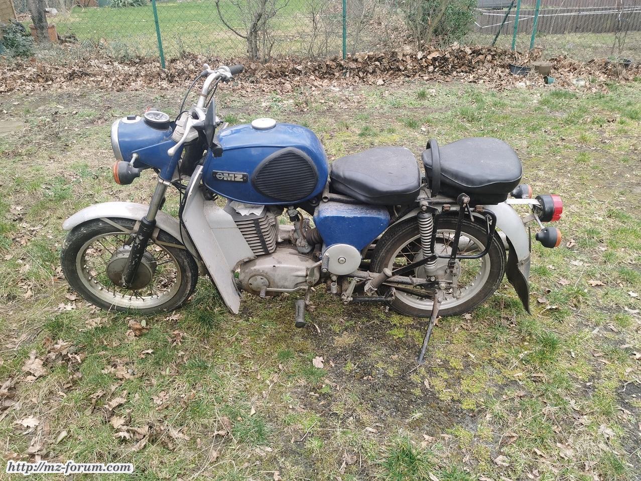

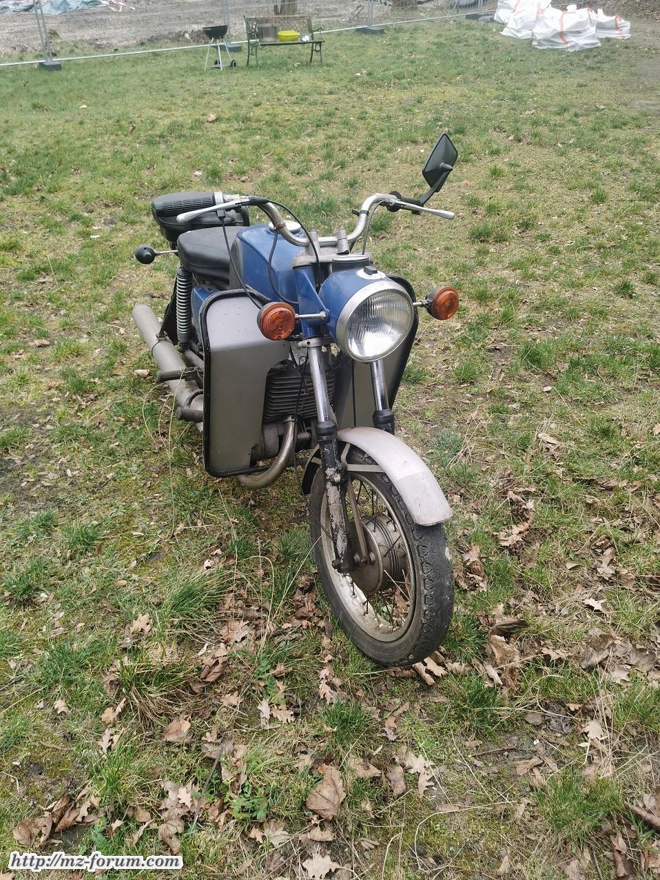

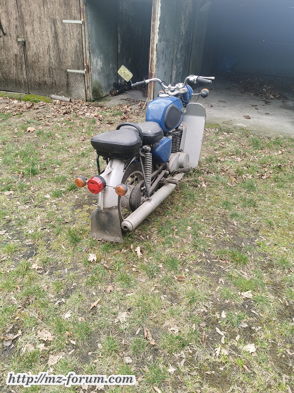

mir ist eine TS250/1 über den Weg gelaufen, der ich nicht wiederstehen konnte. Ich hatte so eine vor rund 20 Jahren schon einmal. Damals von der Bereitschaftspolizei in blau und mit schwarzen Einzelsitzen.
Fast die identische gab es jetzt bei einem einschlägigen Auktionshaus und ich bekam den Zuschlag.
So wie es aussieht, ist sie 1. Hand in einem unverbasteltem Zustand und hat nur wenige Fehlteile.
Ich habe sie gestern erst abgeholt und bin noch dabei mir einen Überblick zu verschaffen, was nötig ist, um die Emme wieder flott zu machen. Hier ein paar Bilder:
32692326913268932690

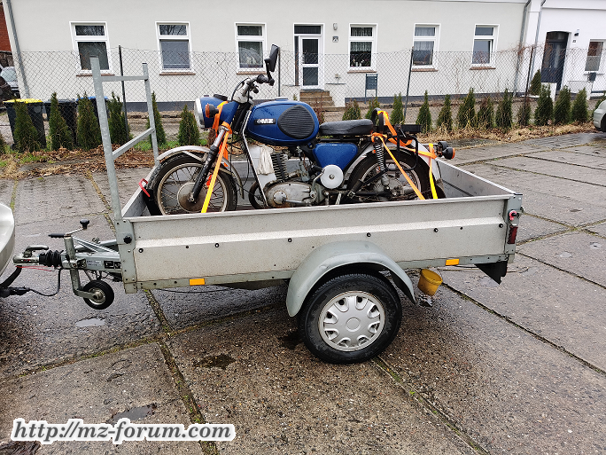

Und so sah es bei der Abholung aus:
32688
Wie es so ist, fallen einem natürlich ein paar Sachen auf. Entgegen der "normalen" Bereifung der TS250/1 mit vorne 2.75/18 hat meine einen K36 in 3.25/16 montiert und hinten einen K31 in 3.50/16, den es heute gar nicht mehr gibt. Ist das evtl. die Bereifung der 250/1A?
Und der vordere Einzelsitz ist ziemlich bröselig, da hat es der Bezug hinter sich. Hat da jemand eine Empfehlung, wo die Qualität stimmt und dem Original sehr ähnlich sieht?
Wenn das Wetter wieder etwas besser ist, wird sie mal geputzt und bei Interesse folgen weitere Bilder.

Die Reifen der /A sind beides 3,50er - siehe kb.php?a=325 . Es könnte aber durchaus die breite Felge der /A sein.
Dunkle Satteldecken gibt es bei Güsi - wie die allerdings qualitativ sind kann ich nicht sagen.

Na, es ist nun aber keine /A, sondern eine Behörden (Polizei)-TS. Der Robert (TS-Robsen) hat eine recht gut erhaltene /1-Behörde und die hat ein 18er Vorderrad drin.

Die Behördenkisten hatten ein ganz normales 18er Rad vorn. Was noch rangehört ist der schwarze Lederkoffer. Im Prinzip der von der NVA, nur ohne Bezug. Es gab auch Varianten mit 2 "Aktentaschenschlössern" statt der Lederriemen zum zu machen.

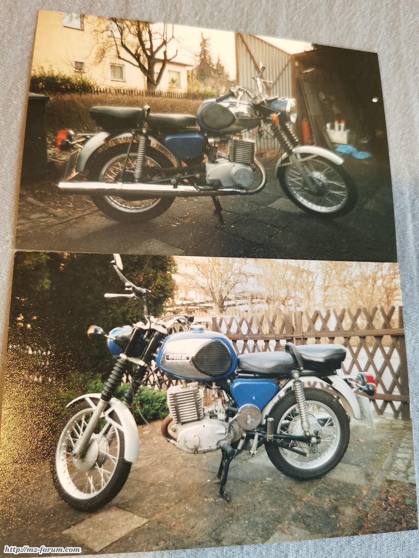

So, hier noch schnell meine alte TS250/1.
32693
Sie war der Grund, warum ich die "Neue" haben musste. Als Student waren damals vor 20Jahren drei Motorräder leider eins zuviel. :-(

Also für mich sieht es so aus , als war mal ein 18er Vorderrad orig. verbaut . Der Abstand am Schutzblech zum Rad ist recht groß/ unpassend . Vielleicht wurde einfach mal schnell ein anderes Rad reingefallen wegen einer Panne oder so .

Das liegt er an dem. 3,25 er vorne, statt 3,50.
Deshalb der Abstand

Der 3,5er würde mit dem Kotflügel fast genauso bescheiden aussehen. Der ist nun mal serienmäßig für das 18er Rad.
Das Reifenwerk Heidenau hatte doch irgendwann die 3,5er Produktion eingestellt und als Ersatz war der 3,25 freigegeben. Eventuell deswegen diese Paarung.
