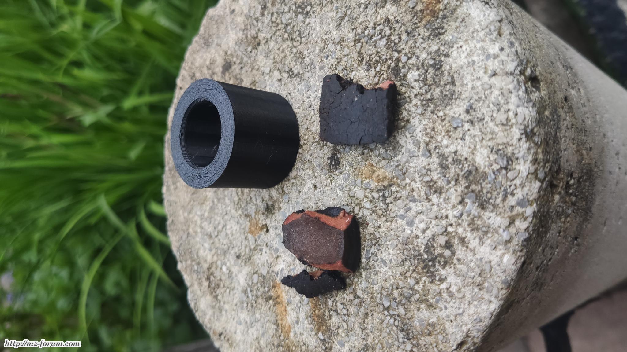

Hallo, es gibt wieder eine Meldung.
Nachdem die neue Batterie und Zündkerze verbaut wurden war der Funke wieder schön Kräftig und auch der Anlasser drehte den motor ordnungsgemäß kraftvoll durch.
Danach ging es an den Kettenschleifer:
33914
Der nachgedruckte Schleifer neben seinem zerbröselten Vorgänger.
33913
Und jetzt neu eingebaut :gut:
33909
Irgendwie muss ich jetzt aber noch diese Aufkleber entfernen. Einfach abziehen ging nicht. Kennt jemand eine Methode das möglichst Lackschonend wieder runter zu bekommen?
Schöne Grüße, Ruben

Ist loctite 638 sowas wie normale Schraubensicherung? Denn ich habe hochfeste Schraubensicherung mit rein gemacht. Irgendwie fand ich sahen die Krümel die drin waren so aus wie Schraubensicherung.
Heute habe ich die Gabel auch wieder zusammen gebaut und eingebaut. Sie funktioniert jedenfalls erstmal wie gewünscht mit der Dämpfereinheit der RS.

Schraubensicherung kann auch gehen, ist aber meist nicht ganz so gut wie die Lagerkleber 638/648/603
