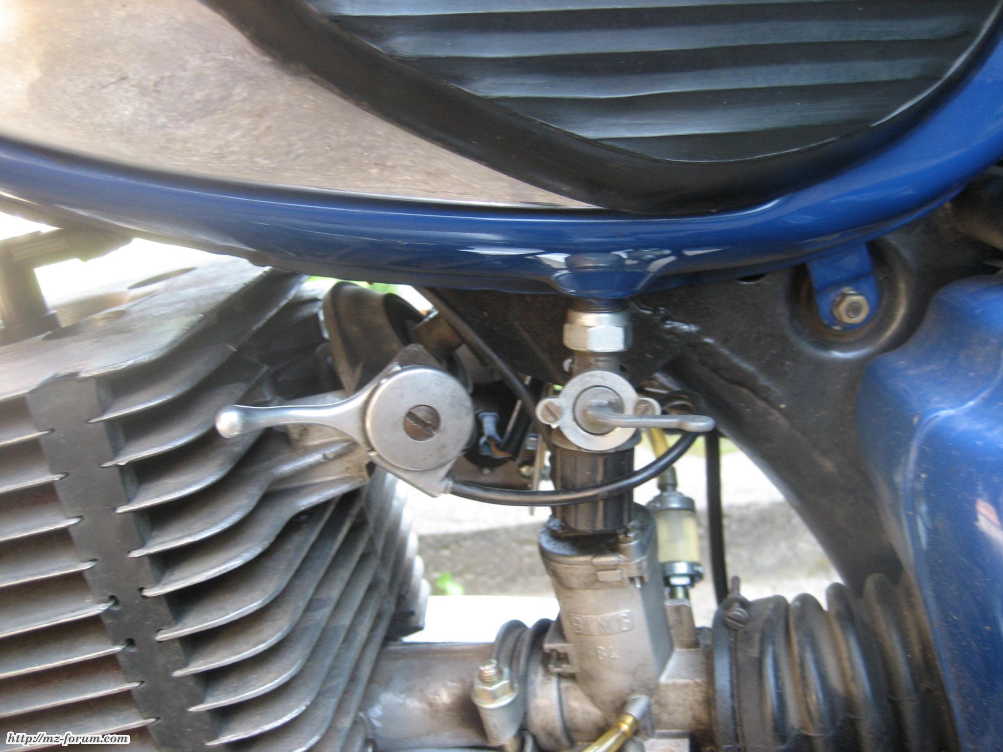

ich baue Emmy gerade etwas um, kurze Rückbank, flacher Lenker...der flache Lenker jedoch hat keine Bohrung für den Choke Hebel, und anbohren will ich das Teil auch nicht, eh störte mich der Hebel immer in der Optik und ich finde die Lösung ein Hebelchen oder Knauf direkt am Vergaser zu haben wesentlich besser. Ich habe etwas gesucht aber nichts befriedigendes gefunden...und wenn ich hier in der Forumssuche Chokehebel eingebe werde ich erschlagen.
Also - hat jemand eine Idee woher, oder hat jemand einen, oder kennt jemand jemanden der jemanden kennt der... ?
Danke!

Gib mal "Choke Tümmler" bei Google ein, das wäre sozusagen ein orginal Ersatzteil . Wer es etwas höher haben möchte kann auch den Gaszug samt Hebel vom Tümmler nehmen.

Simson kram sollte gehen. bspw. AKF Tümmlernachbau Art. 10069821 oder etwas schicker Art. 10071102

ich habe mir einen kleinen Winkel gebaut und ihn an die obere Motoraufhängung angeschraubt. Den Bowdenzug habe ich einfach gekürzt.

:top: Ja genau so hab ich das gemeint. Der Tümmler Gashebel ist übrigens der gleiche wie die MZ Chokehebel und der Gaszug ist auch nur etwa 20 cm lang.

Bei der 4 gang und bei der ETS haben wir früher den hebel an die gerade Rippe vom Zylinderkopf geschraubt. Und ja es gibt bestimmt einen Aufschrei,
Und nein da ist nichts verbrannt und ja das müßte so sein, war damals Zeitgeist und absolut notwendig genau wie der Benzinschlauch vom steuerkopfplastestopfen in den Tankdeckel...

Hab das Teil nun mit dem Originalhebel an der Kühlrippe. Der Tümmlerchoke passte nicht.
