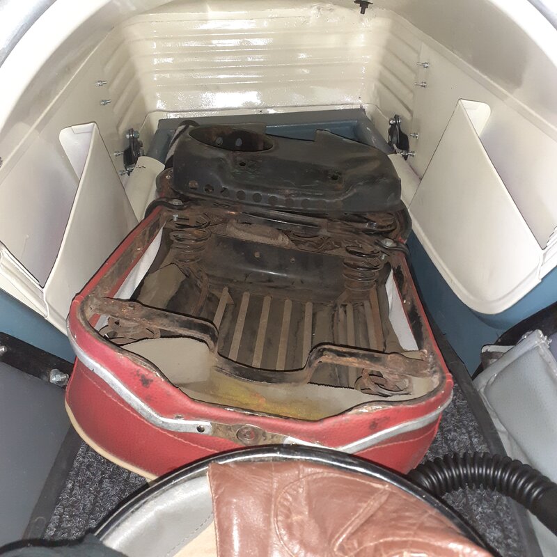

Beitragvon Seitenwagen » 11. Juli 2024 06:29
Ich mach das Blech heute mal sauber und sende ein Bild.
Flugrost hatta,aber nüscht dramatisches.
-- Hinzugefügt: 11. Juli 2024 12:06 --
Hab den größten Rost runter.
Nun nachfummeln und abgewaschen mit Siliconentferner, dann erstmal Grundierung drauf warten, bis ich den Hintern gefunden habe.
Vielleicht taucht ein günstiger auf.
Habe ja erstmal die Sitzbank drauf.

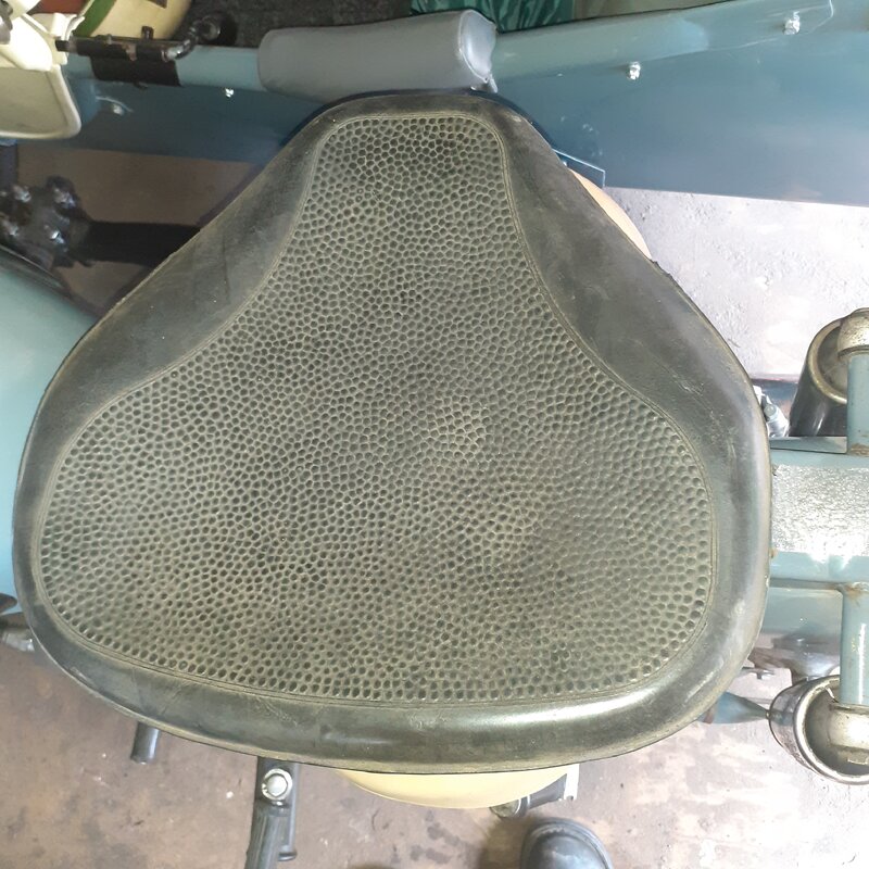

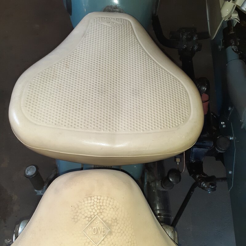

Beitragvon Seitenwagen » 13. Juli 2024 20:44
So den Vorderen Sitz hab ich erstmal grundiert und die Decke grob gereinigt.
Hat einer von euch, zufällig, die Ral, von der graublauen MZ ES 250 1 ?
Ich habe die Nummer verbummelt.
-- Hinzugefügt: 13. Juli 2024 20:45 --
Die Bilder habe ich vergessen!
-- Hinzugefügt: 13. Juli 2024 20:50 --
Solche Farbe hat meine ES 250 1.

Ich habe geschaut und die Löcher sind 8 mm und die der Sitzbank 10 mm.
Ich musste aber auf der rechten Seite, Löcher reinbohren, weil ich die Kabel, vom Beiwagen, in die Sitzpfanne installiert habe.
Falls notwendig mach ich noch 2 rein, aber ungern, weil alles lackiert wurde.

Hier habe ich noch Bilder davon.

Beitragvon Seitenwagen » 31. Juli 2024 14:23
So richtig weitergekommen, bin ich bis jetzt, noch nicht.
Ich habe zwar ein paar Decken bekommen, aber die waren nüscht, bzw. In schwarz.
Die schwarze sieht noch richtig gut aus, nicht porös aber einer hat wohl an der Seite, durchgestochen.
Vielleicht kann jemand diese schwarze Decke gebrauchen oder gegen eine baige im gleichen Zustand tauschen.

Hier mal ein paar Bilder davon !

Beitragvon Seitenwagen » 15. August 2024 06:19
Das Werk ist vollbracht !
Ich habe eine gute zweite originale Satteldecke gefunden, die anderen habe ich verkauft bekommen und diese dafür gekauft.
Das war garnicht so einfach, originale in der ähnlichen Farbe, zu bekommen.
Aber Ende gut alles gut.
Sicherlich hätte man die Sitzbank drauf lassen können, aber das ist Geschmackssache und mir gefällt das nun mal besser und sitzen kann ich da drauf wunderbar.
Hier das Ergebnis.
