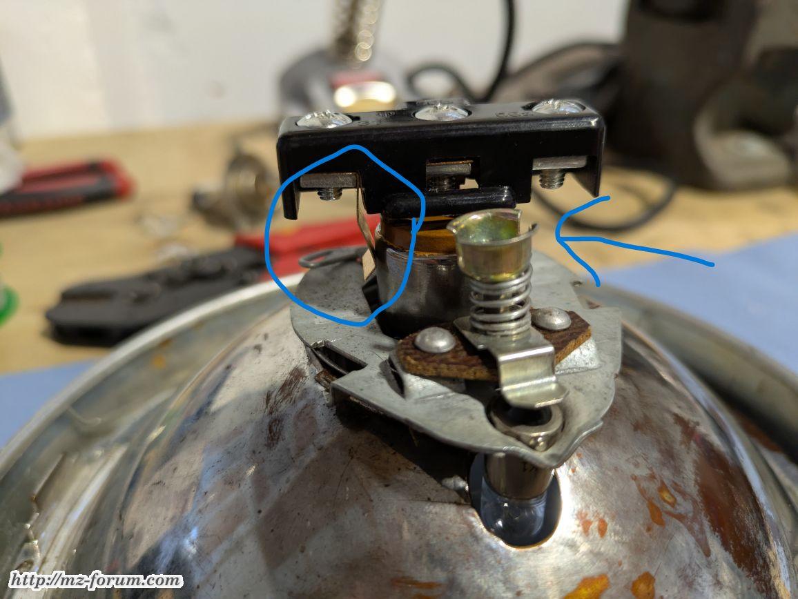

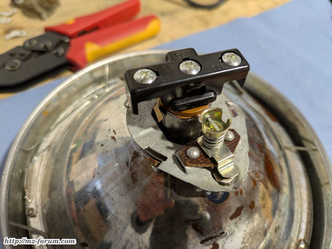

Beitragvon rpi » 9. Mai 2025 18:22
Werte Gemeinde,
ich habe zum ersten Mal einen MZ-Scheinwerfer mit der alten Bilux-Birne in meinen Händen (Simson sieht anders aus) und rätsele gerade:
  1. Die Spange links muss Kontakt zum Reflektor haben?
  2. Wenn obiges zutrifft, dann bekommt die Standlichtbirne offenbar über den Reflektor Minus. Aber durch welche Form von elektrischer Magie bekommt die Standlichtbirne Plus? Fehlt da bei mir was?
34675 34676

Beitragvon Mechanikus » 9. Mai 2025 18:32
Das ist sehr einfach. Du drückst mit dem Finger auf das Tiefziehteil, das den Abschluß der Standlichtkonstruktion darstellt. Dabei tut sich auf unspektakuläre Weise ein kleines Loch zum Einschieben des Anschlußdrahtes auf. Läßt Du wieder los, wird der Draht arretiert. Diesmal also kein Flachstecker und auch keine Lüsterklemme sondern quasi eine Federklemme.

Beitragvon Mainzer » 9. Mai 2025 18:47
Ich würde da auch die Nutzung einer Aderendhülse empfehlen.

Mainzer hat geschrieben:Ich würde da auch die Nutzung einer Aderendhülse empfehlen.
verzinnte Aderenden funktionieren da auch gut 😉
Pedant
Beiträge: 1114
Bilder: 43
Wohnort: weiter oben
Re: Der "Kurze Frage, schnelle Antwort"-Thread
Beitragvon rpi » 9. Mai 2025 19:02
Ah, das ist ja einfach. Danke euch :inlove:
Fuhrpark: Simson S51, MZ ETZ 150, Honda Transalp XL 750 RD16
rpi
Beiträge: 31
Registriert: 4. Januar 2021 13:33
Wohnort: Hohenstein-Ernstthal
Beitragvon dscheto » 9. Mai 2025 19:58
rpi hat geschrieben: ... dann bekommt die Standlichtbirne offenbar über den Reflektor Minus. ...
Der direkte Weg für Minus geht von Stecker Klemme 31 über den Federkontakt auf den Lampensockel und dann über die darübergeklemmte Lampenhalterung an Standlicht. Ein weiterer Weg von lackiertem Lampentopf (mit innerem Massekontakt) und Gewinde Befestigungsschraube Chromring über Haltespangen am Reflektor an den Lampenhalter ist möglich.
