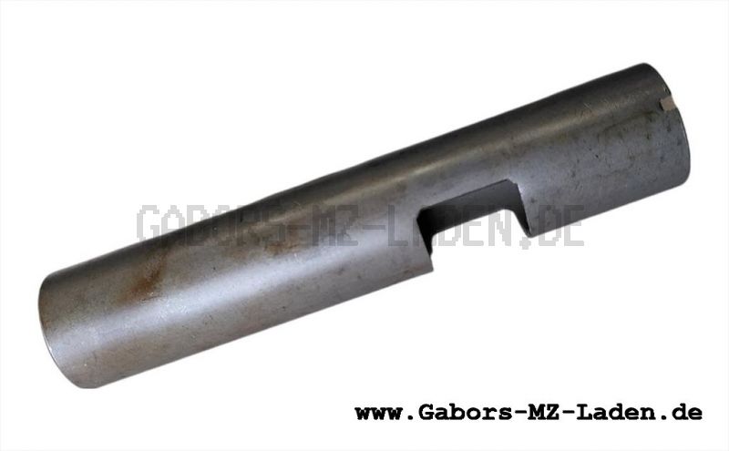

Nur was ist hiermit gemeint: "Fenster für den Neimann habe ich weggelassen."

Karghista hat geschrieben:Vielen Dank, Klaus.
Die Exportrahmen für die BRD hatten das Lenkerschloß seitlich horizontal, das s.g. Neiman-Schloß. Dieses Schloß verriegelte das Steuerkopfrohr und das Rohr der unteren Gabelbrücke zueinander. Damit dies funktioniert, mußte in die Distanzhülse ein Fenster. Siehe hier:
https://www.gabors-mz-laden.de//pic_sho ... 22.018.jpg

PS: Das hat mir keine Ruhe gelassen...bei 150Nm komme ich bei einer Hülse von 1,5mm Wandstärke auf 222N/mm³ Flächenpressung, was eigentlich noch ganz ok aussieht. aber ich verrechne mich auch ganz gerne mal :oops:
Die M30 Mutter ist dabei gerade mal mit 10 %vorgespannt...Theoretiker sollten jetzt meinen, das müßte sich eigentlich lockern...

Noch eine Ergänzung zu meiner Messung an den Abstandshülsen - und zum Kommentar von Kai2014. Alle alten Abstandshülsen, die ich gewechselt habe, waren an den Rohrenden stets mehr oder weniger "gepilzt". Man konnte einen leichten trompetenförmigen Rand ertasten. Diese Hülsen waren auch aus geschweißtem Rohr, hatten also eine deutliche Naht innen. Das war halt besagtes Wasserrrohr - wie Kai erwähnte.
Die verstärkten Ausführungen habe ich immer als vollständige Drehteile gesehen. Die Nachbauten der Hülsen im Originalmaß (also nicht verstärkt) waren aus nahtlosem Rohr. Zumindest so meine Beobachtung. D.h. wohl, dass da nachwendlich einfach bessere Qualität zur Verfügung stand.
Man sollte aber berücksichtigen, dass die DDR-Hülsen inzwischen mindestens 36 Jahre alt sind, also auch mal verschleißen dürfen. Da wechselt man halt die Hülse - und es geht wieder 30 Jahre gut.

"Verschleißen tun" die Hülsen eher beim einmaligen brachialem Anziehen oder beim mehrmaligen "gutmeintem" Nachspannen...und nicht mit den Jahren.
Ist ja kein Zylinderkolben, der sich zwangsweise abschleifen muss.
Wie auch immer: Man hätte damals die Hülsen einfach etwas dickwandiger machen können....aber dann hätten wir nichts zu diskutieren hier :D

:) Naja, es ist schon eine Frage der vielen Jahre. Denn im Laufe der Jahre wird so ein Rad bestimmt mehrfach mal aus- und eingebaut - allein schon für den Reifenwechsel. Dann ist mal der Kettenkasten kaputt - oder die Telegabel braucht neue Faltenbälge usw. usf. Und jedesmal wird das Rad halt rausgenommen und dann wieder richtig angezogen, da ergibt sich der Verschleiß zwangsläufig. "Nachgespannt" haben wir früher übrigens nie. Wenn die Achse fest war, war sie fest.

KORREKTUR: "Wie helfe ich mir selbst?" sind natürlich die gelben Bücher von Neuber / Müller !!! Ich hatte das jetzt das jetzt mit den Büchern aus der Reihe "Ich fahre eine MZ" verwechselt. Die gab es es ja praktisch für alle Ost-Fahrzeuge - vom Trabant bis Moskwitsch, und waren nicht so speziell und detailliert.
Von den Neuber/Müller (das sind die richtigen Bücher für MZ) sollte man möglichst auch alle Ausgaben haben, denn die weichen recht umfangreich voneinander ab. Und eben das blaue Werkstatthandbuch, wie hier dargestellt. Einen Neuber/Müller hatte ich zu DDR-Zeiten, das war hilfreich. Das Wildschrei-Buch gab es in der DDR nicht - es wäre dort wohl vom "Autorenkollektiv" verrissen worden :) Aber zur Ergänzung ist es passend.
Nochmal zum Verständnis: Die Abstandshülsen verschleißen nicht im Fahrbetrieb - egal wie viele Jahrzehnte man fährt, das habe ich auch nicht gemeint. Das wäre unlogisch.
Die Hülsen verschleißen durch häufige Montage und Demontage der Räder. Wer an seinen MZs schraubte - gerade in der DDR - der hatte wesentlich öfter die Räder draußen als heutzutage.

Der Verschleiß ergibt sich halt durch das sehr häufige Lösen und Anziehen der Achsen / Steckachsen.
Und NEIN, wir waren da keine dumpfen Grobmotoriker, welche vielleicht noch eine Verlängerung aufgesetzt haben. Sondern - ich zumindest und sicher auch meine Kumpels - wir wussten schon ziemlich genau, wie fest man eine M6, M8, M10 Mutter/Schraube oder eben die Achsen anziehen musste, damit es hält - aber nichts kaputt geht.
WEIL: wer was durch Unwissenheit und/oder Grobmotorik am Motorrad zerstörte, wurde mit wochenlangem Anstehen am IFA-Ersatzteilladen bestraft.
Drehmomentschlüssel waren den Profis vorbehalten - im Hobby-Schrauber-Bereich hatte bei uns niemand so ein Teil. Aber trotzdem wussten wir, dass es Drehmomentwerte gab - und das nach fest locker kommt.
Da war es auch von Vorteil, dass wir alle Werken in der Schule hatten ... und später PA. Und handwerklich geprägte Berufsausbildungen gern gesehen waren - ich bin bspw. Elektromonteur von der Berufsausbildung her - auch wenn ich heute etwas vollkommen anderes mache.

Mal ein anderes Beispiel: wenn ein Zylinderkopf am PKW gewechselt wird, dann müssen immer neue Zylinderkopfschrauben verbaut werden weil sich die alten gedehnt haben.
rein theoretisch müssten die Distanzhülse bei jedem Radaus/einbau gewechselt werden, weil beim Einbau und anziehen der Achsmutter gestaucht werden.
rausgucker hat es passend beschrieben.

Also rein theoretisch hast Du schon recht. Die Hülsen werden bei jedem Radaus- und Einbau gestaucht - deswegen sind sie ja nach so langer Zeit auch nicht mehr im Originalmaß, sieht man ja an den DDR-Wasserrohrhülsen. Solange bspw. an der Radnabe ein Lager aber immer noch ein paar Zehntel horizontal bzw. axial Luft zur Verschiebung hat, fällt das nicht auf, weil das sich dann zurechtdrückt. Sind die Lager aber im Lageraußenring auf Block, klappert irgendwann die Hülse und das Rad "frisst" Radlager ...
