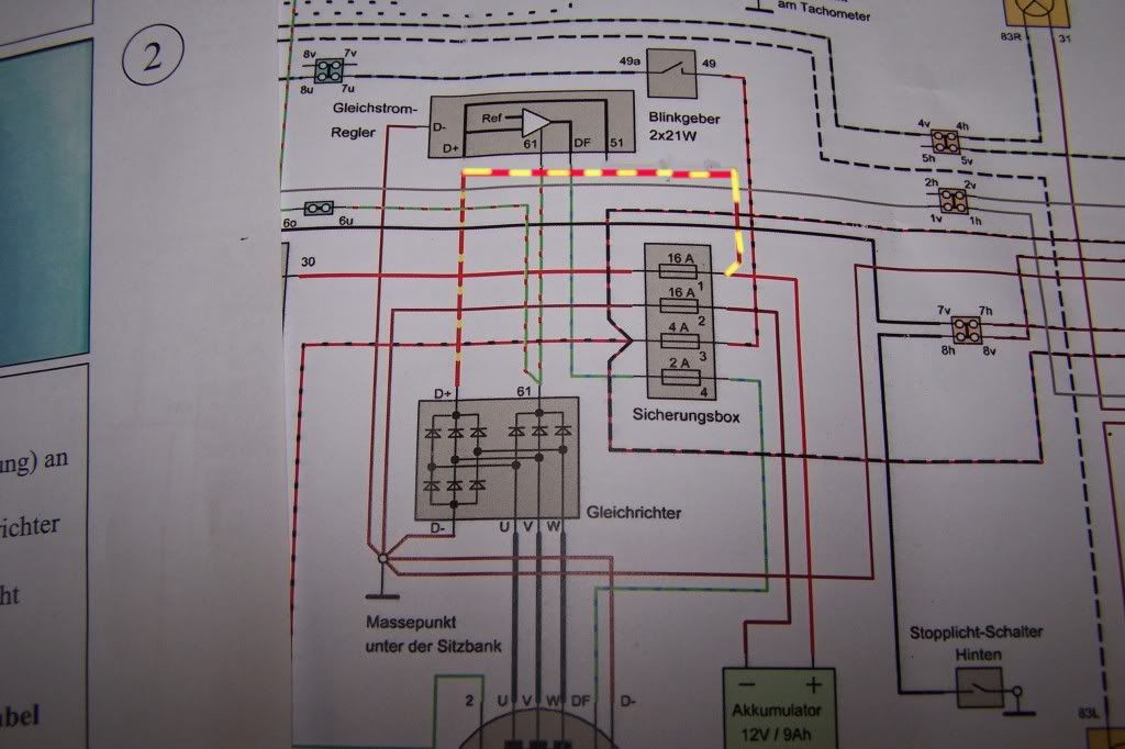

ich habe mir heute mal den Schaltplan der ETZ und die Einbauanleitung vom Hüco Regler vorgenommen.
Hier mal der Link zur Anleitung:
http://www.abload.de/image.php?img=101_4769xxuw.jpg
D-,DF und D+ sind soweit klar, aber wie läuft das mit dem gelb/roten Kabel? Ich kann mir da nicht vorstellen wie es ab Sicherungskasten weitergehen soll....
Ich habe mal den Plan, mit dem ich meine ETZ neu verkabel will hier hochgeladen, wäre nett wenn mir jemand der Ahnung davon hat, die gelb/rote Leitung da rein eintragen kann:
http://www.abload.de/image.php?img=101_4768qzx2.jpg

du ziehst entweder das rote vom Regler ab (isses durch den Umbau ja sowieso ;-) ) und steckst das statt dem rot gelben an D+ vom Gleichrichter .... so mache ich das immer
Oder so wie die das vorschlagen:
Das rot/gelbe vom Gleichrichter kommend "flattert" jetzt in Nähe des ehemaligen Reglers rum. Das nimmst in die Hand und tauschst es einfach gegen das rote Kabel an den Sicherungen aus.
Das rote Kabel kannste dann entsorgen oder für einen evtl. Rückbau aufheben

Beitragvon Paule56 » 23. Dezember 2008 00:17
Na klar, die Sicherung bleibt so wie sie ist.
Ich verwende statt dem rot gelben lediglich das alleinig rote ...
Die von hüco meinen das SO
ich hoffe Harald verzeiht mir mein Gekritzelen seinem Werk ;-)

Beitragvon Ex-User magsd » 23. Dezember 2008 00:28
Ok, jetzt weiß ich wie ich es anschließen soll, was mir bei der Umsetzung behilflich sein wird. (Sicher ;-) )
Jetzt aber noch eine Verständnisfrage: mit dem Hücoregler werden die Kabel von Klemme 61 (blau/grün) zu D+. Was genau kommt den von der 61? Und warum wird die beim elektronischen Regler nicht mehr belegt? Oder ist D+ und die 61 schlicht und einfach dasselbe?

Beitragvon Paule56 » 23. Dezember 2008 00:41
magsd hat geschrieben: Oder ist D+ und die 61 schlicht und einfach dasselbe?
Ja ist es ;-)
Diese urkomische Sicherung die die hüco fritzen da haben wollen kannst Du bei originaler Schaltung an der ETZ weglassen, da ist das Bordnetz durch die Sicherung 1 (lt. Haralds Plan) abgesichert und die Batterie durch die Sicherung 2 masseseitig (beide 16A) ausreichend von Haus aus in Watte gepackt .....
