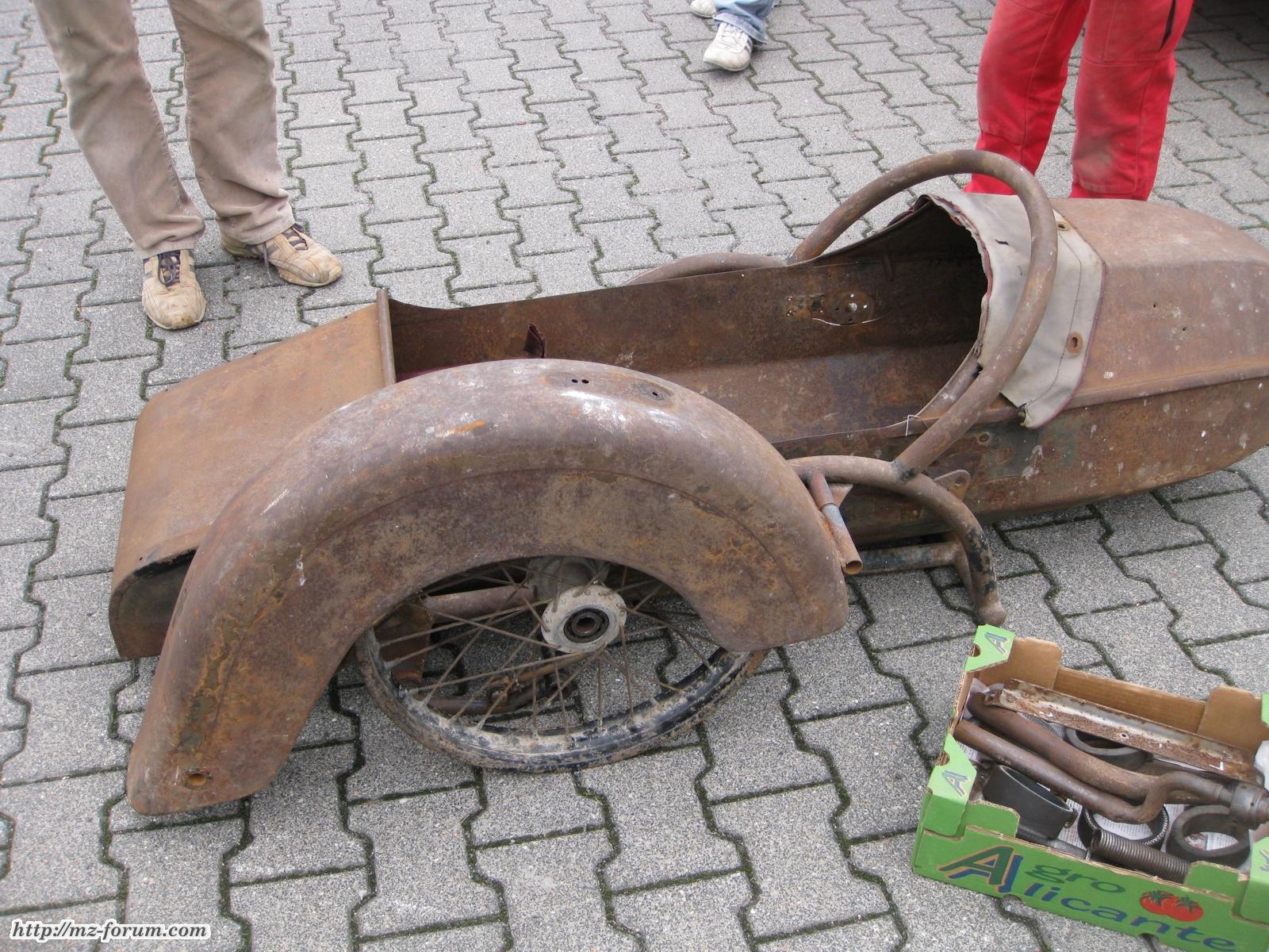

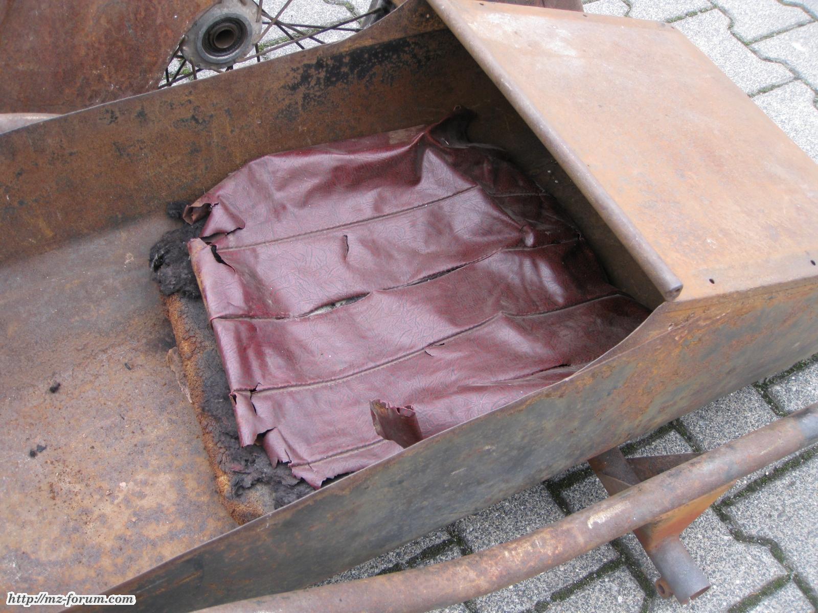

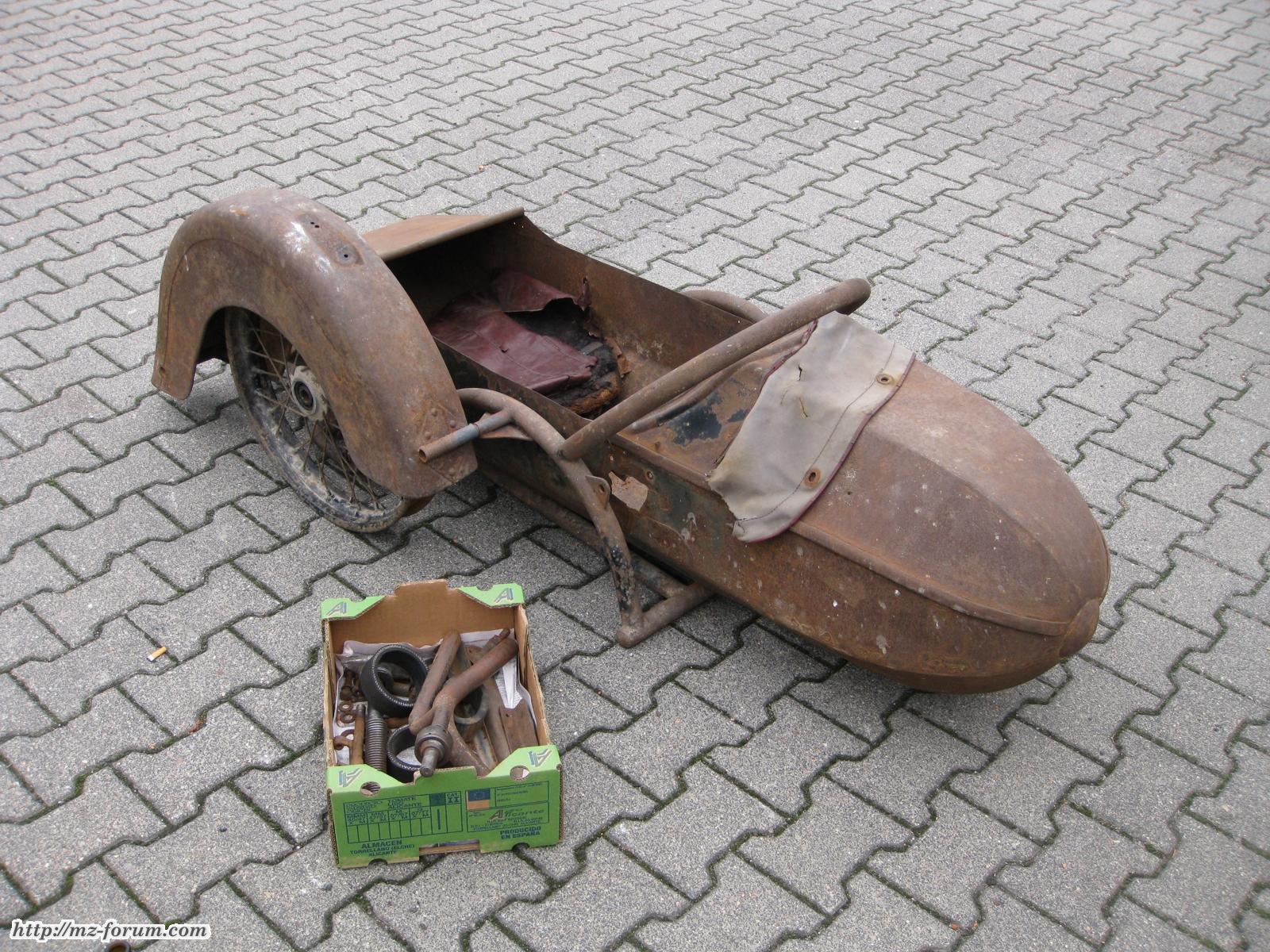

Beitragvon kutt » 29. Juni 2009 15:57
wie ich dachte ..
ein haufen schrott - und ich habs trotzdem gekauft :wall:
gallery/album.php?album_id=791 :versteck:
4542
4543
4544
4545
4546
jetzt muß ich erst mal infos sammeln
1: einen finden, wo ich so einen beiwagen mal im komplettzustand ankuken kann
2: suchen, wo man ersatzteile herbekommt (ebay liefert 0 ergebisse zu falke)
3: infos über so ein boot finden (da weis auch google nix) :shock:
in lalazustand, aber anbaufertig scheints die ab 1500 euro zu geben. wenn er dann noch richtig gut aussehen soll ~2500 euro
für das geld bau ich den lieber wieder auf. da hab ich wenigsten auch noch meinen spaß ...
evtl sollte ich den fred jetzt zu machen, sonst gibts bloß wieder :box: :steinigung:

Beitragvon Richy » 29. Juni 2009 17:23
Es wird schwierig werden, im unteren und vorderen Bereich überhaupt genügend gesundes Blech zu finden, wo du anfangen kannst mit Schweißen.
Vermutlich wirst du das Boot zur Hälfte neubauen müssen.
Und pass beim Strahlen auf, dass noch was über bleibt... :twisted:
Edit:
Oder du baust das Boot komplett neu mit dem alten Boot als Vorlage und verscherbelst den Rosthaufen auf ebay für 250 Euro... :biggrin:

Beitragvon pischtie » 29. Juni 2009 17:45
der sieht im restaurierten Zustand richtig gut aus. Aber den Du da erstanden hast, sieht ja wie ausgebrannt aus :? da steckt noch ordentlich Arbeit drin...aber der nächste Winter kommt bestimmt! :lol:

Beitragvon kutt » 29. Juni 2009 19:01
jaja .. lästert nur ...
das blech ist eigentlich nur im bereich der bodenplatte richtig dünne
der restrost ist m.M. nur oberflächig und hat kaum narben
das untere blech ist fertig, aber da mach ich mir kaum sorgen drum. eher um die risse an der aufhängung, aber da hab ich auch schon eine idee. und wenn ich auf moderne mittel greifen muß - die man dann aber erst auf den zweiten blick sehen wird
PS: ich hab jetzt auch jemanden gefunden, der so ein teil hat. mal kuken, ob ich das mal besichtigen kann ...

Beitragvon kutt » 2. Juli 2009 07:47
niemals !
an einer stelle muß noch etwas mehr weg, sonst wirds zu dünne
aber immerhin schienen noch über 50% da zu sein
der Boden wird aus 1,5mm dicken blech (orginal sinds 1mm)
ab jetzt: schhht !
PS: sorry für die schlechten bilder, hatte meine SD Karte vergessen und hab nur mal ein paar schüsse mit dem handy gemacht

Sooo schlechts sieht es ja gar nicht aus.
Du wirst schon was Ordentliches draus machen. :ja:
MfG Kurt

Sieht ziemlich chic aus das Ding .... korrigiere ... könnte mal ziemlich chic aussehen!
Wirkt auf den Fotos relativ wuchtig/groß ... hast Du ein Foto mit Motorrad wo man mal die Proportionen erahnen kann?

Nimmst du gleich Edelstahl? Dann hast du für immer Ruhe vorm Rost, zumindest am Seitenwagenboden.
Willst du das Blech aufpunkten, oder durchschweißen? Beim Durchschweißen könnte sich das vorhandene 1mm Blech verziehen.

beim schweißen bin ich mir noch nicht ganz sicher
ein WIG ist vorhanden, aber ich weis nicht, ob so dünne bleche mit einem MAG wohl besser gehen
andreas: an einer EMW:
Bild: http://honecker-harley.de
im vergleich mit der ES dahinter sieht man, daß der nicht sehr groß ist
irgendwo hab ich auch schon mal ein bild von so einem ding an einer BK gesehen.

jetzt isses schon nicht mehr so löchrig
