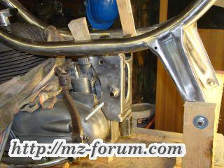

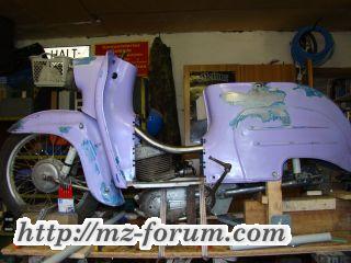

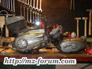

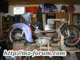

Hier nun ein paar Bilder
6504
Der Große soll den Kleinen ersetzen. Ein ES175/1 wer Interesse hat tausche auch gegen eine 150ETZ Motor :mrgreen:
6506
Hier mal mein Vorhaben in der Nacktversion.
6505
Und hier fast "angezogen" Man beachte das alle Löcher von Schlössern und alle Schweißnähte an Verkleidung und vorderem Kotflügel noch verschwinden. Löcher von Tacho und Standlicht sind schon zu.
6507

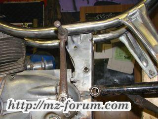

Baustelle Motorhalterung :cry:
6508
Und nocheinmal die Motorhalterung die aber noch zusätzlich mit Stützstreben versehen wird.
Eine Halterung an der vorderen Motoraufnahme ist auch schon im Bau. Lack kommt auch noch anders. Wenn das Teil mal auf eigenen Rädern steht vielleicht noch eine Scheibenbremse aber das noch lange hin.

Uiuiui!
Das ist ja mal ein Projekt.
Ich weiss, jetzt klinge ich wieder wie ein Spielverderber/Keksfallenlasser, aber meinst Du nicht der Motor ist ein klein wenig wuchtig??? :ja: :shock:
Ich weiss nicht ob man da nicht einen 150er (ETZ?) Motor besser implantieren könnte, mit dem Zylinder zwischen den Rahmenrohren...
Ansonsten: Ich bin gespannt und freue mich auf weitere Berichterstattung!
